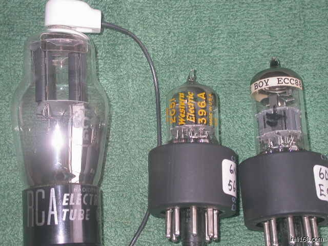

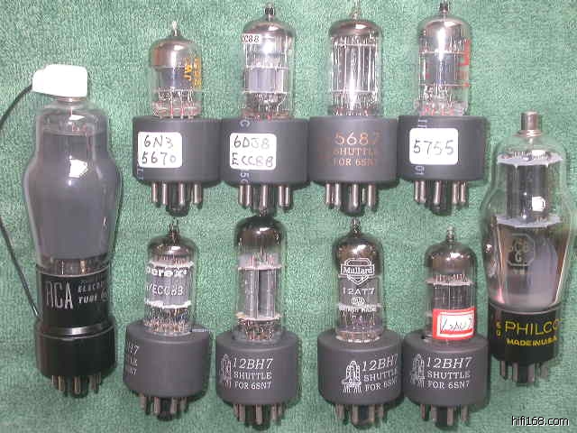

6N3/5670/396A/2C51 及 6F8G/6C8G 用在输入级 V5,效果比用在V1V2要好得多,值得一试!
新开发的 Supper 线路,能够兼容多种不同的 9 脚管,以下是最近的试用心得:
推动级 V1 V2,首选 5755 ,它低频比 5687 宽松一点,高频比 6SN7 华丽一些,真正的有味道又有力度。
输入级 V5 ,
6F8G/6C8G,高频通透华丽,频宽大动态强,首选。
5670/396A/2C51,中高频通透甜美,高频泛音特别动听;其中的西电2C51,三频平衡,泛音浓列,低频宽松自然,比 6F8G/6C8G 更高一级,价格亦最昴贵。
6DJ8/ECC88,Amperex Buggel Boy 吹喇叭中音甜美,音乐味浓,舒服耐听。
