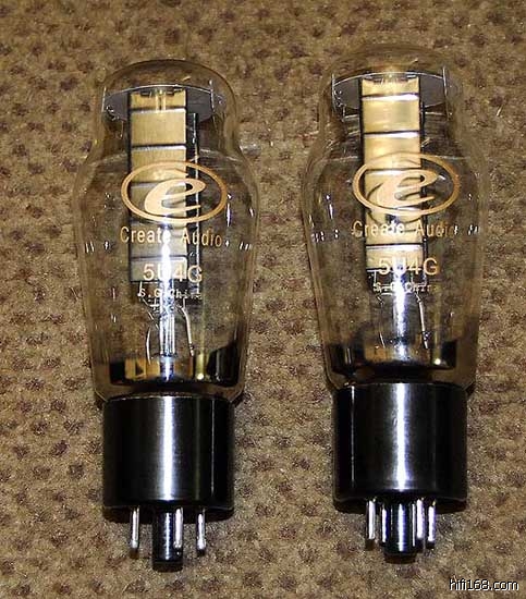

接触阿胆多了,发觉好象中了胆毒,最近不停换胆管调音,真的不能自拔怎办?
除了换前端管或加穿梭机外,换整流管对声音也有正面的提升,不过说真的也非常好玩,呵呵。。。。。
