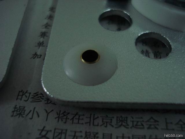

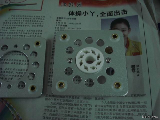

seanzs72兄说得对!
还有一个问题,就是电子管怕震动,那怕是小风扇的一点点震动!
所以新品2A3和前级信号管专门安装了一个防震散热功能的地座,保证其工作于最佳状态!
