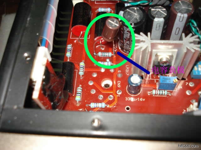

提升S5必杀技之一(用家必读)
夜深人静,又到了调机的时间!今晚继续调整2A3和300B单端,这两个机型将列为传神“7”系,将投入重本开发!
两个机型从年初开始,经过了连续3个多月的调整,已经渐入佳境,声音越来越接近理想了...相信一个月后,传神“7”系就可以诞生了!
言归正传,今晚调试完“7”系的2A3单端,闲来无事又搞搞原来的“5”系(S5),经过反复对比后,发现“5”系的中低频比“7”系的2A3稍弱,于是加了2个电容调音,得到了很大改善,于是拍了几张图和大家分享一下。
见图示:圆圈中的电解电容就是新加上去的,参数为:180u/25V(ELNA),并接到左右声道前级管6N3第二级的阴极电阻两边(该电阻阻值是2K欧姆)即可,焊的时候一定要注意电解电容有正负极之分,负极靠机器中心方向。有动手能力的用家不妨拿出烙铁按图索骥,必定有惊喜!如果没有该电解电容,可以发短信提供地址,阿胆可免费发电容给大家试试的,当然如果能找到“三洋”固体电解电容装上会更理想,容量在100u—220U之间比较合适,耐压6V—35V之间即可。
