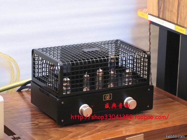

阿胆兄,最近我的右声道箱子经常出现噪声,电波冲击的那种,很明显,比九点钟方向的音量还响,大概半个小时到一个小时一次吧,刚才不到一分钟就出现两次。
请问是管子的问题还是其他方面的啊?
谢谢
另,去年5月底的机子,6月初收到的 [/quote]
把后面的功率管EL84/6p14左右对调一下看,如果“扑扑”声跟这个管走,说明是管的问题,应换下。另外S5在天气热的时候使用,建议把后级管管套取下,有利于散热。
建议使用S5机罩,不但使用安全,而且散热非常良好!
