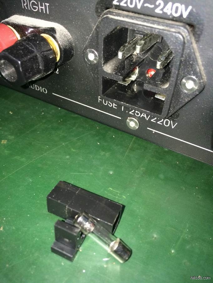

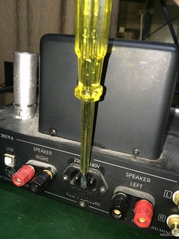

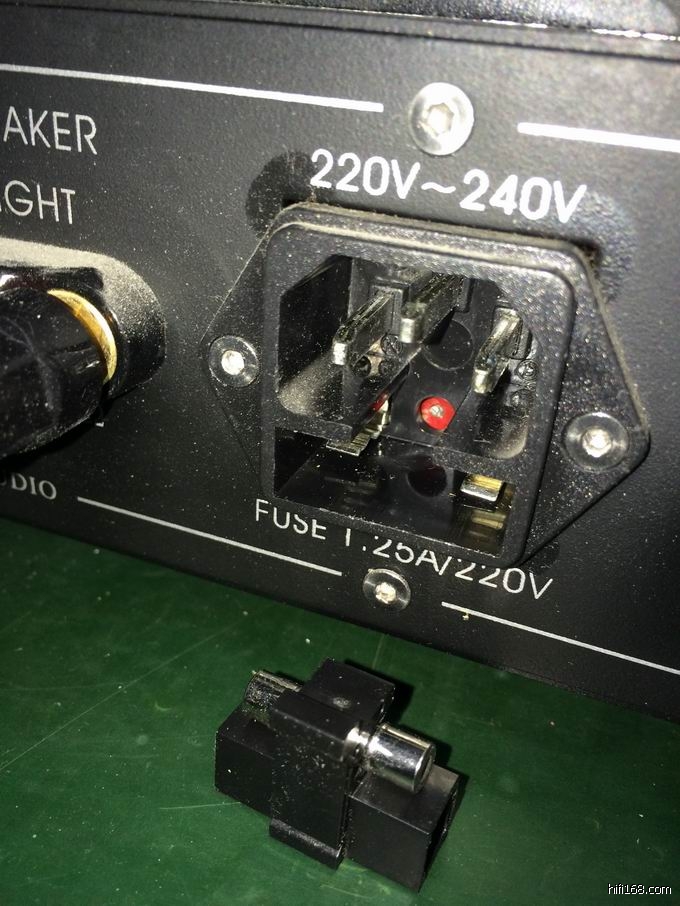

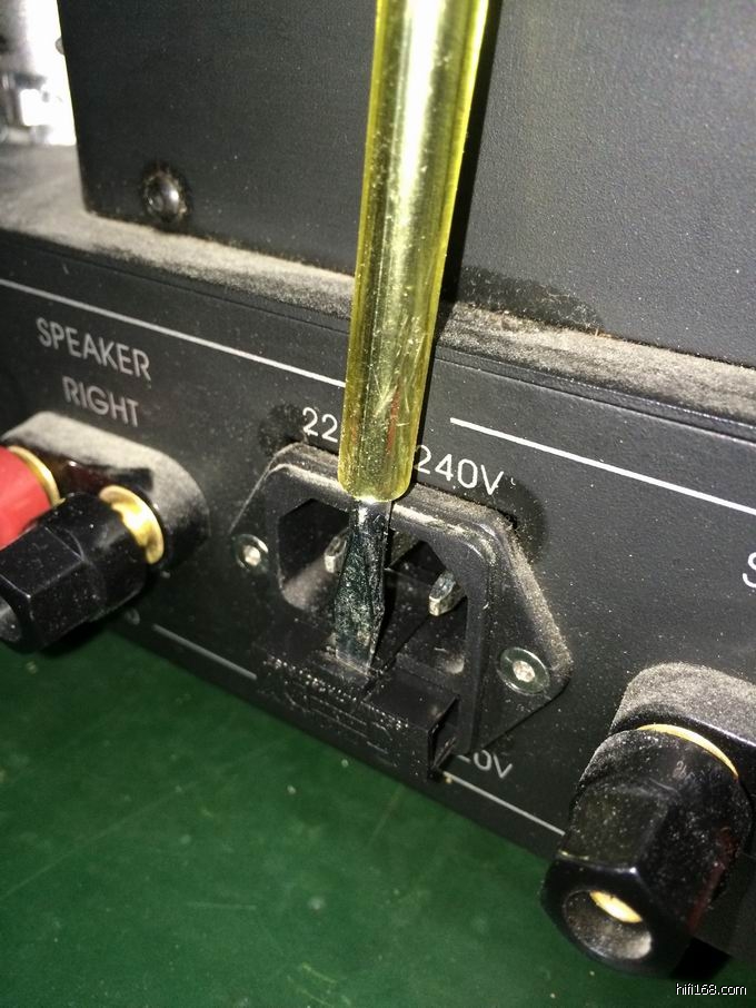

回复 12490# xutao 的帖子
管子的型号找到了,但那个保险如何换还是不知道。胆兄,有时间告诉一下拜?
12492#
回复 12491# xutao 的帖子
胆哥有时间回复一下拜
12493#
xutao兄,不好意思,这么久才回复你,因最近潜心升级老产品,终于成功确定最后一个环节,实现了传神有史以来最真挚的声音!
关于S5S6保险的拆换方法,请看以下图片,有不明白的地方再交流吧。
jpg(2015/7/12 6:55:47 上传)

赞,我都快把那个设备给卸掉了.也没想到还这样卸保险的呢
