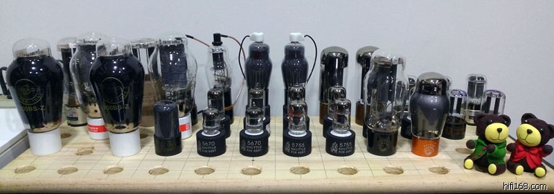

手上的管子,一堆時光穿梭轉換座我是這樣DIY一個木座
排排站好:)
剛好,10mm厚的板子,直徑20mm的洞,即可完全都容納
jpg(2013/1/29 2:13:01 上传)
最后编辑shamash 最后编辑于 2013-01-29 02:19:01

好多靓胆。。。。。

回复 11306# shamash 的帖子
兄的靓胆好多呀,插管木座设计不错!!!
