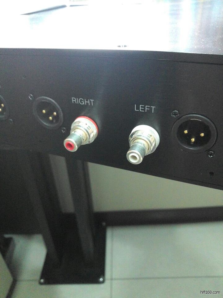

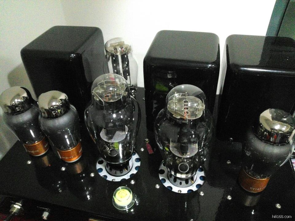

目前的小弟M3上的管子,正恰巧如同阿胆兄所言另一位同好送回調音的m3配置
V1, V2, V5我各用一支貴族之聲的CV181 TII
似乎與套石墨管可能有相同功效
整流管用PSVANE的1:1復刻西電274B (<-我認為關鍵在此)
300B也是PSVANE的1:1復刻西電300B
我同一套系統 A3 CDPlayer , 同一對書架箱
曾經單獨換上原來的桂光精品碳黑屏300BS-Z
比較過,目前這個組合是個人耳朵聽起來較喜歡的
另外, 手上的A3 CD Player
不久前被我蠻力扭斷的RCA output
也一併DIY動手換成CMC鍍銀頭
凡事還是雙手萬能
想請教阿胆兄
這A3數字輸出的sample rate,是不是44.1/88.2
[font=monotype corsiva][size=3][color=#404040]最高到88.2 ?[/color][/size][/font]
[font=monotype corsiva][size=3][color=#404040]怎麼切換?還是它會隨DAC的over sampling rate自己切換?[/color][/size][/font]
[font=monotype corsiva][size=3][color=#404040]目前我是用75歐姆同軸線將A3 數字輸出接至 DAC來用[/color][/size][/font][font=monotype corsiva][size=3][color=#404040]想聽看看WM8741與PCM1792的不同 [/color][/size][/font]

自問自答:)
原來,數字輸出是用遙控器Program按鍵
Bypass - 44.1 - 88.2 -176.4
Mode鍵是開啟176(不過沒聲音)
2.4G - bAL - SHA/SLO - 176
手冊還是要閱讀一下
