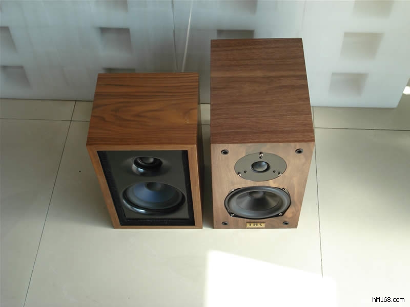

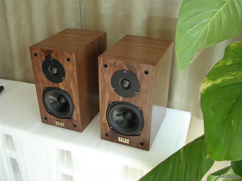

经过严格的测试后,阿胆把最后工序完成了,即日开始试销,168网友优惠价格1680一对
此箱来历其实相当不凡的:
他的前身是3/5A喇叭(上图左面那个),当时是用2万多的KEF model 3.2(冷门大哥以前代理的)校音,使用T-200的A/B切换测试,中高频两对箱几乎不能分辨出来!
但当时受限于T-200的低频和驱动能力,搭配起来一直不是很满意,所以没有批量推出市场...
后来开发了传神系列的第一款--M1,它那超强的驱动能力和低频控制力让沉睡的3/5A得到唤醒,但是却发现其低频比监听一号改良版明显压缩了...
一直在要原因,后来发现原来我们设计的时候受到了参考箱LS 3/5A体积的限制,让原来用德国高品质材料开发制造的单元同时也局限了,后来不得已重新测量Q值,发现低频的主要问题真的出现在这里...于是马上同步定箱子测试...
果然,问题就出现在这里!低频的表现马上活跃起来...,但是和监听一号相比,低频显得还是浮了一点...

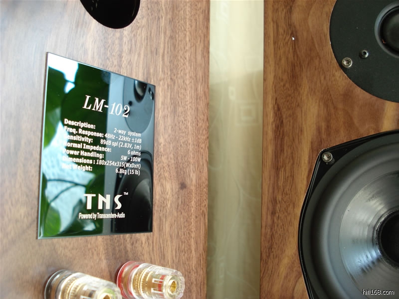

不过,这个问题很容易解决,因为设计的时候,我们的出发点是高灵敏度,大承受功率,和平衡的音色这3个方面着手的,因此就采用了小音圈,长冲程的设计理念,高音所用的主要材料是原装德国的,低音单元的主要配件是台湾大厂生产的,自己组装,喇叭可谓货真价实,重料之作。现在灵敏度很高(达到91dB,频宽48-22KHz),但低频有点浮...高灵敏度单元一般都发现这个问题!
最后我们参考英国名箱LS3/5A,在喇叭震膜上涂了一层特殊的胶,增加阻尼,后来通过测试,背面也涂了一层,中频变得更厚了,低频更清晰了...正,就是需要这样的声音!结果这样做了,灵敏度降到89dB,频响基本不变,但曲线更完美了。

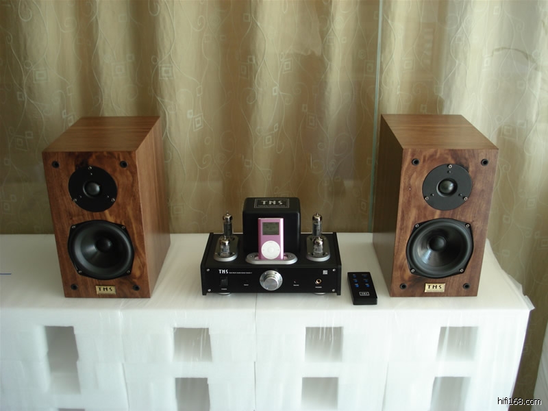

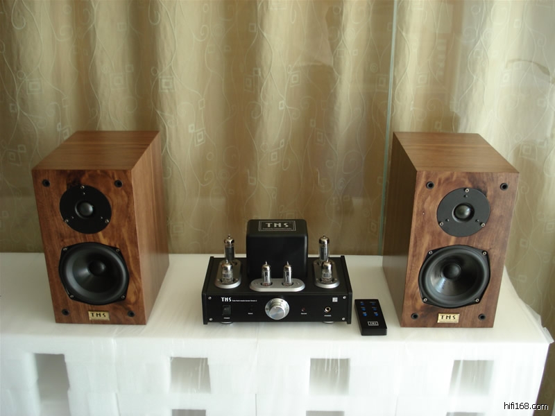

现在搭配S系列的小胆机,效果相当迷人!
上图给大家看看:
