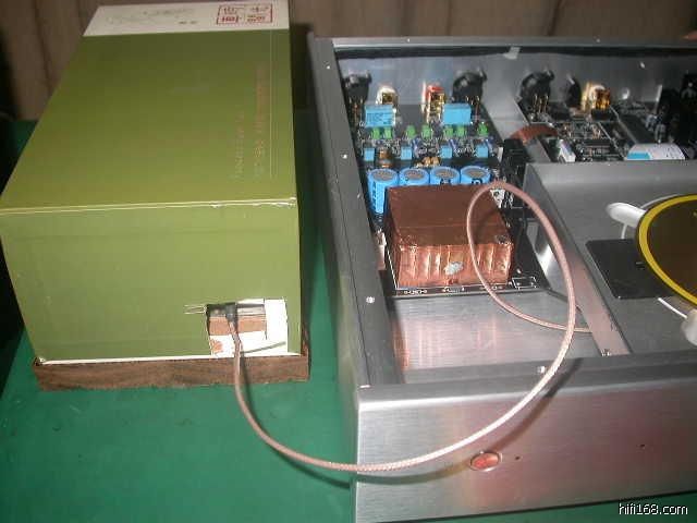

升级A3+mk2,对声音是有改善的,要玩尽CDPro的潜能,必须外接高精度晶震,铷原子钟、恒温钟等都是;叁照台弯DIYPlus的方案,要拆开CDPro底板,把线路板上的SMD晶震移除,接上时钟讯号线,外接铷原子钟或恒温钟,输入讯号是8.4672MHz,CDPro倍频输出16.9344MHz给I2S数位输出板转到DAC,这方案的好处是用单一高精度晶震做到时钟同步,降低抖动,声音变得更顺滑,细节更丰富,动态更强大,深度及定位更清晰。
CDPro接上时钟讯号线

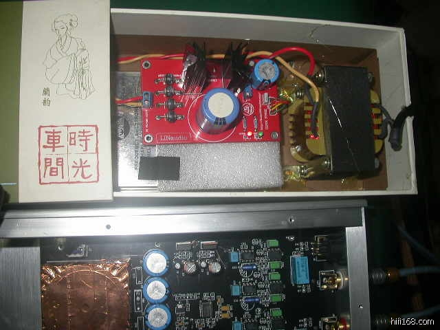

铷原子钟内部图,借时光兄的茶叶盒一用
传神A3+CDPro接上外置铷原子钟

时光兄的茶盒用做原子钟外壳不错。。。纸盒要注意一下安全

这次A3+升级是机内加OCXO钟,很期待音效提升,不知加钟后机器是否发热很多,据说铷原子钟就很热,而且开机要预热20分钟才好且不适合长时间通电,了解的请指教。

阿胆开发的恒温钟OCXO,应用传神三大理念,加上独立数码电源处理,厚润度更佳,铷原子钟精度高,细节比恒温钟多,音色清澈透明,如在电源处理,防震,保温等加以改善,会得到更佳的效果。
铷原子钟工作温度50度,预热15分钟后到达50度自动恒温,正常工作,放在时光车间茶叶盒内连续通电几天,用手触摸纸盒感觉温度正常,放心使用。
