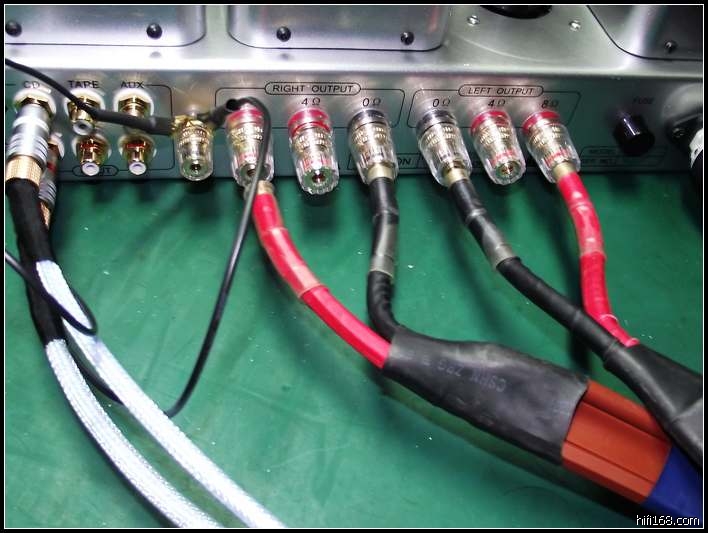

送走这位朋友后,阿胆立马开工验证他刚刚的经验,把机外连接CD和功放的信号线的屏蔽层独立出来,接到M2+内部总地上!一开声,在场人员当场吓蒙,声音居然恍如现场,4W的功放恍如变成了400W的后级.....原来他真的“走火入魔”到这个程度!
从此M2+M3+又进入了一个新的境界,机壳背板将多了一个被阿胆喻为“超级屏蔽总地”的端子供专用信号线使用!这个端口,进一步减低了过机信号线的屏蔽层对音频通道的音染,使到声音更加干净快速有力,动态更接近现场效果!同时这个端口也可以供给音源的外壳地使用,达到更好的信号隔离效果!真可谓一箭双雕,爽!

“把机外连接CD和功放的信号线的屏蔽层独立出来,接到M2+内部总地上!”这样的话所使用的信号线是否要改制一下?怎样改制?

改信号线我想是不是这样:信号线一般都带屏蔽层,屏蔽层接音源那边空接,接功放这边与负极并联引出1根地线来接功放外壳地!!!

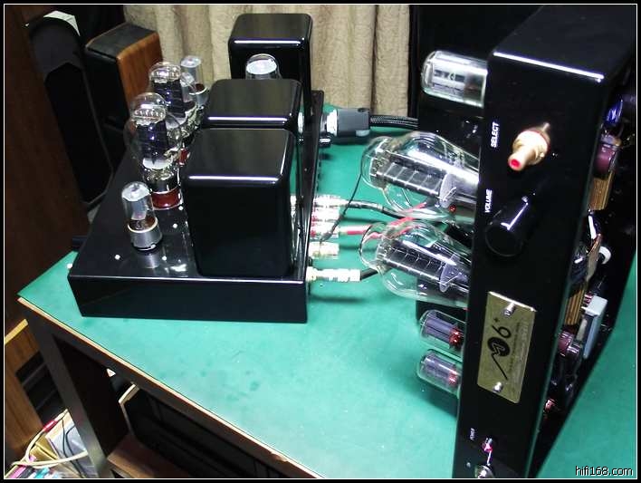

这个屏蔽理念和唱头放大器的信号线屏蔽技术相仿,最简单的方案就是把信号线的屏蔽层两端都不接,然后屏蔽层的一端引一根线出来接到功放的机壳上,最好是接到总地上。为了方便连接,M2+M3+设计了一个接总地的端子方便大家使用这种专用的屏蔽线。这种外置屏蔽信号线的优势就是无音染,声音更快速有力!
昨天试完M2+M3+后,马上又在M6+上试验,效果更出乎意料!两端延伸更精确到位,音乐的爆棚过程一气呵成!
