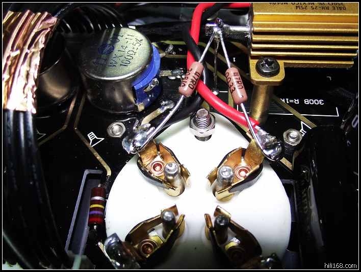

[quote] 原帖由 [b]雷哥[/b] 于 2012-2-24 14:49:00 发表
胆兄,,,我想知道,你纪念版的书架箱何时推出,,有点期待。
CD机暂时先顶一段时间,我的SONY  XXXES系列的,具体忘了还能听一段时间。
另外,你说的“直接用两个47欧姆2W的无感电阻直接串接在原来灯丝平衡定位器的两臂”能否发一张示意图,,我有一定的动手能力,但是对于胆机还是有点心虚。 [/quote]
雷哥请看图,把原来的灯丝平衡电位器两边的脚去掉,然后灯丝上再搭接两个47欧姆2W的电阻焊接到阴极电阻的一端,这样就可以用电阻代替了平衡电位器,实现音频信号的无感影响了,声音的厚润度将会大大提高!以前没有发现这个方案,主要是终极版整机的音频通道使用了无感电阻,让声音的通透度进一步提高,打破了旧版本选料的平衡后,才得以发现的!

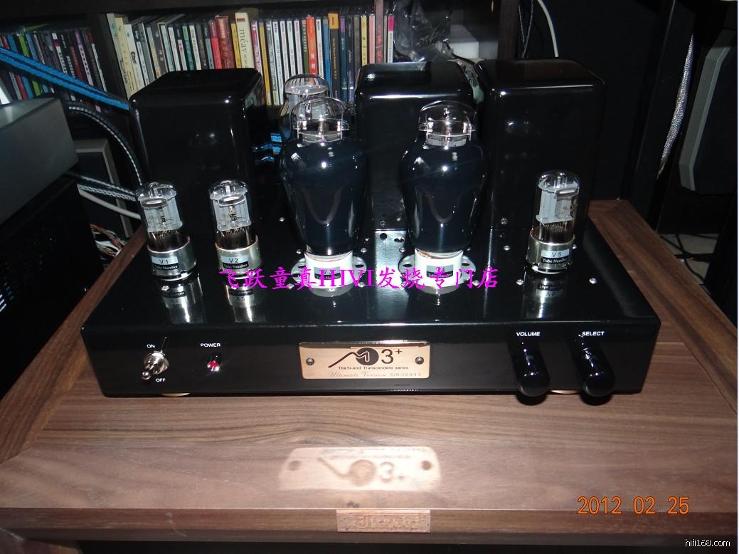

阿胆,现在M2 2A3C升级是终极版吗?是的话我近期就发过去,如果不是终极版我就再等等。
10150#
[quote] 原帖由 [b]laomaomi0507[/b] 于 2012-2-25 15:53:00 发表
阿胆,现在M2 2A3C升级是终极版吗?是的话我近期就发过去,如果不是终极版我就再等等。 [/quote]
laomaomi0507兄,现在M2,M3都有M2+,M3+ 终极版啦,新到货的M2+,M3+终极版轮流煲机中, 广州朋友可以来
试听啦!!!
