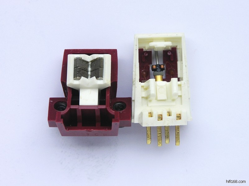

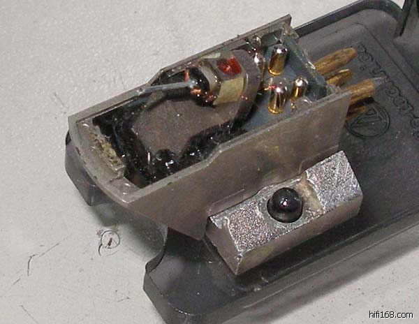

原帖由 松香味 于 2008-12-13 11:20:00 发表
另外有一个问题请教:唱头的唱针有独立出售,应该可以更换。
那么更换唱针容易吗?怎样确保针尖更换安装正确呢??
你说的是MM唱头。
从图片上看,针杆连着支架,上面绕着线圈,不可能有独立的唱针出售。
jpg(2008/12/13 19:54:41 上传)

今天也打开看了一下,的确难!!线圈线径太细,根本不知道从何处下手…………
