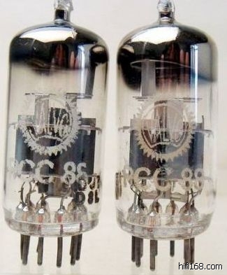

qaaa - 2010/3/10 17:22:00
D换D暗码PCC88,   不能代换6922 ( ⊙ o ⊙ )啊!        226348
