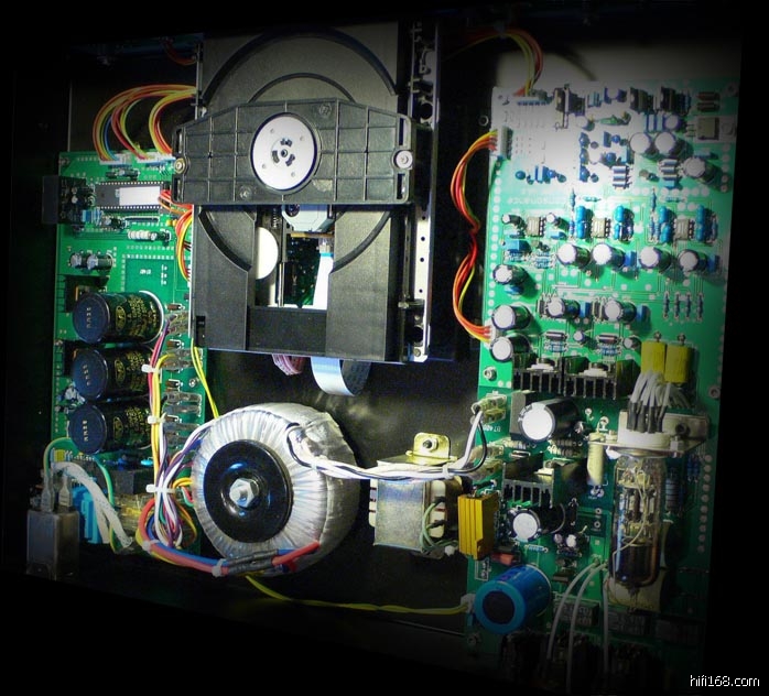

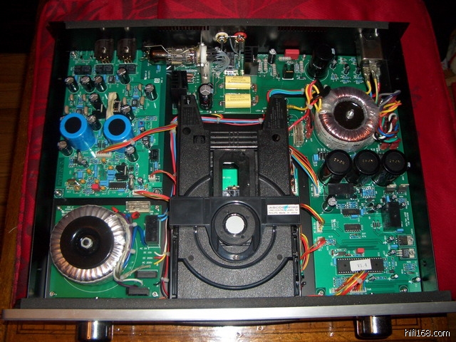

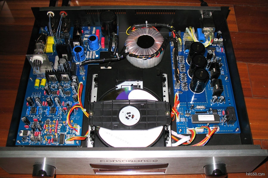

[size=4]刚入了一台,看了一下内部结构,与原来的2.3有很大的区别.2.3MKII与国外2.2MKII内部结构上差不多(见图),[/size]
[size=4][color=red]国内2.3MKII少一个方型电源.[/color][/size]
[color=red][size=4]最后一张是新的2.3MKII的内部图.[/size][/color]
附件: 欧博2。3.jpg
