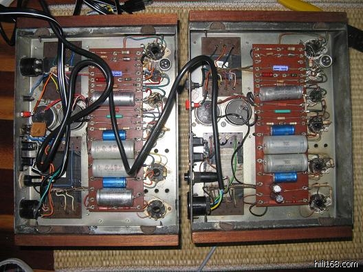

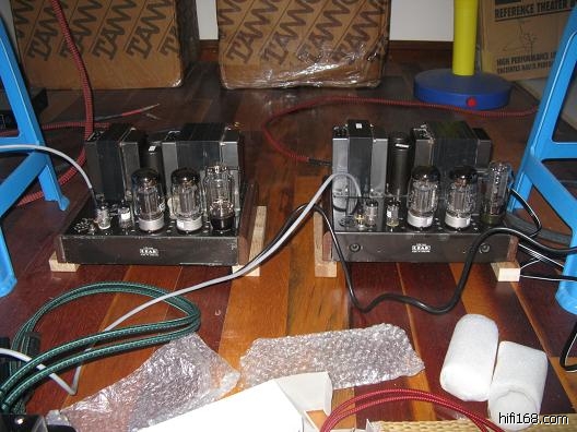

今天,两个声道的LEAK TL50 PLUS终于正常开声了,真是值得庆祝的日子。
主滤波都是600V的32UF的TCC,性能极好,我测试了漏电流,550V时,0。5mA都不到。退耦不行了,一个声道先用NCC的。450V的相对好找些。耦合全部是50年代NOS的TCC瓷封,强放前面的0。25UF求不到,只好上0。5UF的。耦合都是1000V,个头特大。阴极电容是ITT的,电阻比较乱,消振电容也是来历不明,其他接插件都是能用就行的东西。只要开声就行了,其他都可以慢慢来。
我迫不及待的接入我的主系统,用了56年的大盾EF86,荷兰54年的ECC83,50S的GEC的KT88,整流管铁座GZ34没有了,只好用GEC灰屏黑座的U52。声音不能算很好,东西太乱了,耦合都是NOS的,煲开要两个月以后了。但是我最想要的东西绝对还在,感情表达好极了,完全是我想要的。有就是底噪稍微大些。其他的缺点等耦合出来后,我相信可以通过调整其他元器件和管,还有系统的搭配(前极和CD)来解决。
Jason_WY_Ma - 2010/3/6 20:47:00
原帖由 Jason_WY_Ma 于 2010-3-6 20:42:00 发表
主滤波都是600V的32UF的TCC,性能极好,我测试了漏电流,550V时,0。5mA都不到。退耦不行了,一个声道先用NCC的。450V的相对好找些。耦合全部是50年代NOS的TCC瓷封,强放前面的0。25UF求不到,只好上0。5UF的。前后滤波都是100V,个头特大。阴极电容是ITT的,电阻比较乱,消振电容也是来

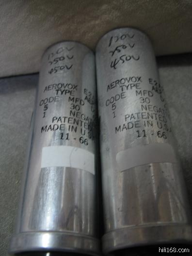

Jason_WY_Ma - 2010/3/7 21:49:00
这个电解是朋友向我推荐的,我看见是600V的30UF,就下决心都买了。买来后发现,有一个是坏的,其他的漏电测试又不合格,心里比较郁闷。花了很长的时间激活,最后先老化好两个,550V时,漏电小于0。8mA,感觉差不多了。就用在我的300B单端后极的第一级的高压滤波,原来是Mallory的450V30UF的PFP,80S的两个串联。
开声,声底明显不同,听的是德彪西的阿拉伯风格曲第一号,肯多纳西斯竖琴。竖琴的声音漂亮之极,比原来更通透,纯净到一尘不染。琴弦的振动,空气感极好。我赶紧换上Philips那张罗西尼弦乐奏鸣曲,小提琴高频的音色也是很漂亮,有些妖娆(不知是否是反应了前极SRPP的Valvo的特性),还是干净的感觉,质感也是很好,甜味更明显。大提琴群奏干净极了,解析力极好。其他Mallory的优点还是保留了。和原来的80S的Mallory的PFP相比,是明显要好些,比FP235的感觉也是明显好。
Jason_WY_Ma - 2010/3/7 22:21:00
原帖由 Jason_WY_Ma 于 2010-3-7 21:49:00 发表
看看图,应该也是Mallory的,66年的插脚,600V的,这样的耐压绝对少见,比50S的长屏三甲更难找。个头很大,和LEAK机的550V的电解差不多。呵呵我可不是托,决心上古董电解的朋友要有心里准备的,我买了50S和60S的全新电解,不能直接上高压,漏电极其严重,一定要慢慢往上加。一般我是50V,100V,200V,400-500V,每次都是漏电小于1mA后,才继续加高。时间就不好讲了,一个小时到几十小时。70年代的我试了些NOS的,基本问题就不大,直接上额定的电压(我还是加限流电阻的,否则严重漏电就太危险了),过了十几分钟或几个小时,就完全恢复正常。
另外Mallory的声底不是浓郁型的,很干净,清爽。如果用普通Mallory的FP系列的朋友(嘿嘿,我知道很多老烧机器内都是清一色的Mallory,就是他们都不讲而已),可以试试,绝对胜出的。我刚才试了老柴的意大利狂想曲,很棒,低频还是Mallory的风格,场面更大,铜管明显比原来好,更加明亮亮,但是又不刺耳,激动!!!手上没有红蓝贴纸的Mallory的PFP,两强相遇,不知到底是谁可以胜出。
225829
我介绍一个简单的公式判断漏电合格与否,是Rubycon的。
一个是I=3倍的   (CXV)的平方根,I的单位是UA,V是伏特,C是UF,充电5分钟。
还有一个是I=0.05XCXV,I的单位是UA,V是伏特,C是UF,充电5分钟。
不过你要有漏电测试仪才行,如果没有,你就用一个几K的电阻串在电路里,加高压后,等到电阻上的压降不减小时,测量电阻上的压降转换成电流,就是漏电流了。其实用指针万用表测试(K或是10K档),也是一个道理,不过万用表电压太低,我试过,几乎没有参考价值。

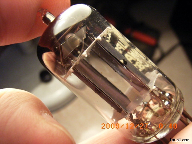

刘罗锅 - 2010/3/8 0:08:00
马兄:
沃尔沃的长屏斜圆环和斜D环都有了,上图就是他家的斜D环,1954年底部暗码(飞利浦商标)。CEC的B339,不论是长屏还是短评,都难得一见,更不用说要搞到手了。看来我与它们是无缘咯... ....
刘罗锅 - 2010/3/8 0:12:00
原帖由 Jason_WY_Ma 于 2010-3-8 0:02:00 发表
我记不清了,是Valvo的斜D铁片,合金柱的吧!铜柱的声音又不同,音色更漂亮,稍微带些GEC的音色。还是给你下毒,不要试验德根的803S,上GEC的B339。我以前有一个短屏的B339,也是被我的好朋友拿走了。否则可以寄给你试试。长屏B339是我的LP,不会离手的。
图中这只沃尔沃斜D环是合金柱的。

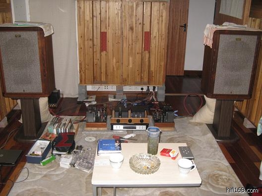

刘罗锅 - 2010/3/8 22:13:00
ma兄:请问10483楼您那对箱子是什么古董箱?象是全频的哦。
刘罗锅 - 2010/3/8 22:16:00
今天收到了,声音是够毒的!
附件: R0033602.jpg
Jason_WY_Ma - 2010/3/8 23:36:00
原帖由 刘罗锅 于 2010-3-8 22:13:00 发表
是老款的斯大林。
看见兄用Jenson的古董,呵呵。我上次听了一次Jenson的G610,可惜箱体不配合,声音又没有煲开。我准备联系一下朋友,问问他的进展,想再去听一次。
Jason_WY_Ma - 2010/3/8 23:38:00
成色这样新的,的确少见。你说够毒,是指人声吧!
