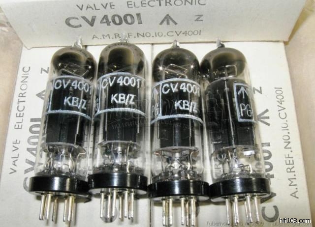

jason兄,又收了一支gec cv493 写着KB/Z YL 发霉屏双支架方环的,请教是那个年代的呢?
ericfdai - 2010/2/26 17:21:00
原帖由 arnarn 于 2010-2-26 7:55:00 发表
KB/Z YL
KB 是管子的生产标准
Z是 GEC 厂码
YL 是日期码,Y是年码1945年开始 依次为A B C D .....X Y Z, 中间跳过I 和O两个字母.  L是月码. 1到12月为A B C D E F G H I J K L.

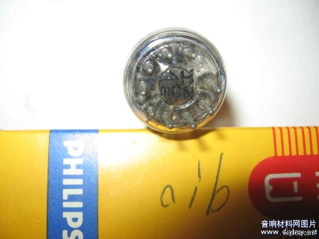

光明圣骑 - 2010/2/26 17:26:00
飞利浦  ECC83    D环
测值1.4  1.6     1.4   1.6   价格不便宜啊。有使用过这支管的胆友吗?
224083
224084

arnarn - 2010/2/27 0:03:00
谢谢代兄指点!音色确实比原来的50s的D环cv493声音要差一点,但动态方面要好,原来那只听久了声音会变软,怀疑老化,这只是新的,状态好!所以收了

光明兄:我有印字和暗码完全一样的在用。这是1954年8月丹麦哥本哈根生产的0批ECC83。

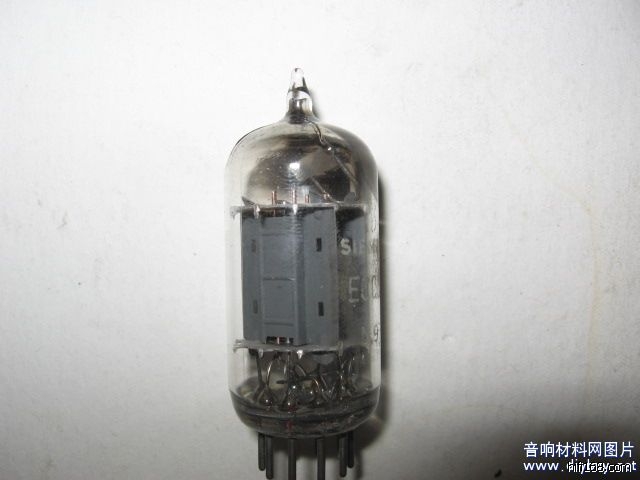

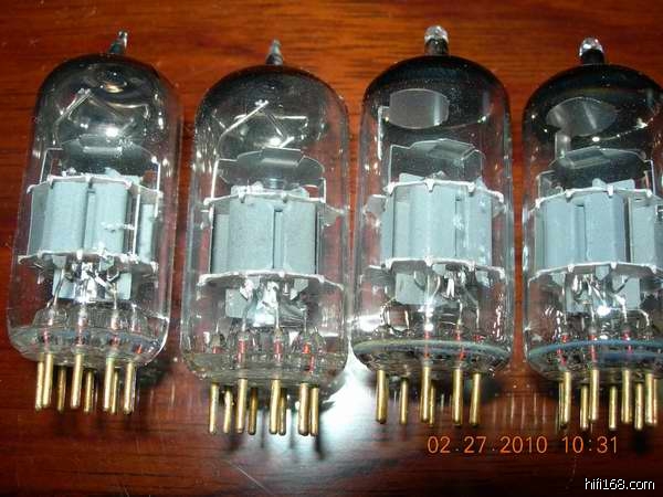

最早期的Siemens的CCA/E88CC还有斜D环、园形碟环;声音更上一层楼!
wxs - 2010/2/27 10:29:00
原帖由 wxs 于 2010-2-27 10:08:00 发表
附件: siemensE88CC.jpg
Jason_WY_Ma - 2010/2/27 10:55:00
原帖由 ericfdai 于 2010-2-26 19:17:00 发表

呵呵,右边的就是最早期的碟片的了,比D环的更早。
Jason_WY_Ma - 2010/2/27 11:23:00
祝贺光明兄,兄看见那么多人哭,应该知道是捡宝了。
我仔细看了,还是荷兰的可能性更大些,一是屏极的结构,二是年代。这个管完全可以做为你的镇山之宝了。这是我最喜欢的ECC83之一。其他还有汉堡的0批和1批斜D铁片(合金柱,铜柱)ECC83,GEC长屏ECC83,丹麦焊屏的ECC83。

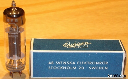

arnarn - 2010/2/28 12:25:00
http://www.diybuy.net/thread-281931-1-1.html
代兄请帮忙看看这几只6x4是否50s的GEC产,值得买吗?
Jason_WY_Ma - 2010/2/28 14:50:00
原帖由 arnarn 于 2010-2-28 12:25:00 发表
推荐上这两种。GEC50S的,还有Ericsson的50S的6X4。据说这是最好的6X4。GEC肯定没问题,Ericsson我没听过,坛里的Llhu兄用过,他用了后感觉很好,你找找以前的贴。

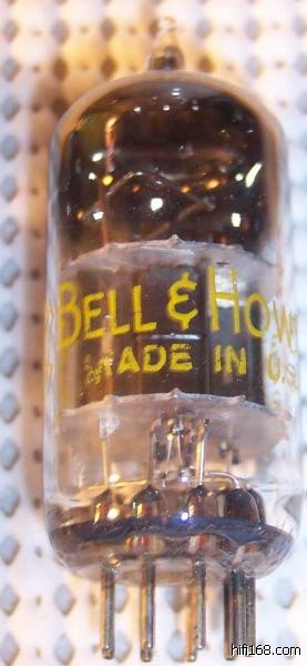

刚收了一个bell 的T7管,是1937年生产的,bell是WE的爷爷,想必声音会很毒吧,不知eric是否用过这管?
附件: bell 12AT7.jpg
ericfdai - 2010/3/1 17:01:00
原帖由 wxs 于 2010-3-1 12:16:00 发表
WXS兄
T7我最早见的是40年代末50年代初的,记得资料说是Philips集团最早研制T7.
这个bell的T7如何判断是1937年的啊.
wxs - 2010/3/1 19:37:00
管子型号是A419,卖家说是T7。
管子上有date/code 37-11-23,想必是1937年的了?
这是卖家的说明:Included in this auction is one Bell and Howell 12AT7 tube--used--short black plates--square getter--made in USA--MFG date/code 37-11-23
ericfdai - 2010/3/1 20:13:00
原帖由 wxs 于 2010-3-1 19:37:00 发表
管子型号是A419,卖家说是T7。
是这个吧:
http://cgi.ebay.com.hk/ws/eBayISAPI.dll?ViewItem&item=200434146172&pt=Vintage_Electronics_R2&hash=item2eaace5b7c
A419是什么编号 但和12at7毫无关系, Date Code 也没看到, 我看了一下这个卖家的其他管,他自己也分不清楚产地产期,价格也不太合理,有些是好管,卖的却很便宜,可以推测,此卖家并不十分懂得管子。
看结构和工艺,我觉得这12at7象是RCA 50末或60初的产品
