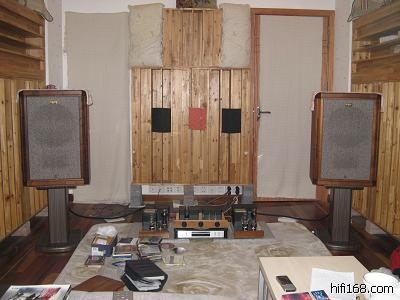

Jason_WY_Ma - 2009/10/17 20:05:00
看图。
198216
先感谢朋友赠送的脚架。今天用上了。又拿1/3倍频程的CD测试(听)了一下。40-50的谷肯定还在,不过这个摆位肯定改善了许多,160Hz和315Hz的峰还是有,160Hz感觉区别不大,稍微好些了,315HZ感觉反而更加严重了,不过绝对值毕竟不大。
接下来准备把手上经常的听的CD再仔细听听。
现在是听的是Philips小双张的匈牙利狂想曲全集。低频的琴腔共鸣加强了好多,声音干净了好多。奇怪的是音量最大的极限要比以前小些,声音也有些紧,亮。

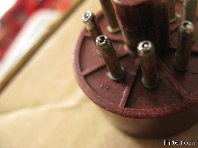

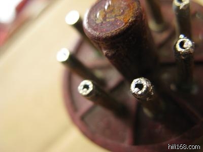

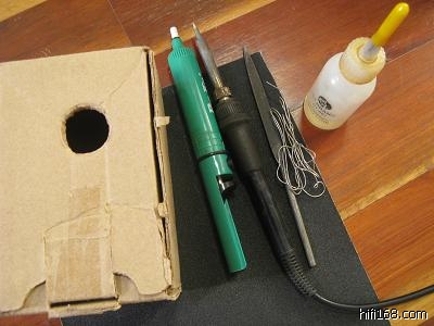

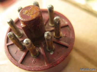

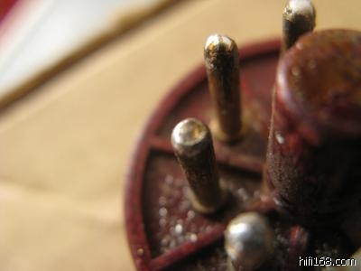

手上的一个8脚(Oct)管,开机后灯丝亮,但是时通时断,估计可能是接触问题,准备试着修复。
1。先准备些工具
198718
2。融化原有的焊锡,并用吸锡枪去除原来的焊锡。
198719198720
3。用锉刀去除管脚端面,轻轻的即可,露出原来的黄铜色即可。
198721
4。再用锉刀和砂纸去除毛刺。
5。重新焊接。
198722
6。用酒精清洁即可。
我最早是听朋友讲的,他的一套极品强放管,有一个接触不好,开机不久就有杂音,于是让一个修理高手给弄好了。我于是也尝试,以前修好过两个GZ32和一个GZ34。今天修好的是极品33S30B,兴奋无比。有兴趣的朋友可以试试。烙铁的温度要高些,吸锡枪好些,很容易上手的。

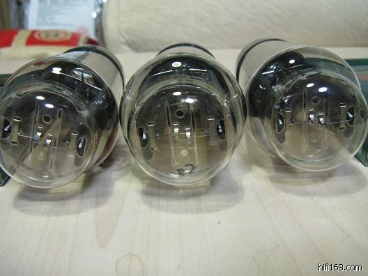

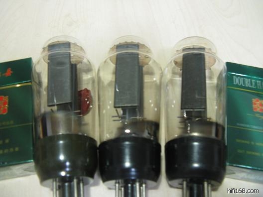

今天整理房间,顺便理了管,看见几个黑座的U52,正好比较一下。U52网上文章不多,供大家参考。
198725198726
最右边是最常见的Z厂黑座盘环的U52,黑酶屏,我买过5个。中间是灰屏,但是云母有狗牙,这个管很少见,只有一个,其他结构都和右边一样,左边的那个,和右边除了灰屏,其他一样,但是座的形状和颜色有些区别,卖家说是特殊的军用管,是军绿色,很接近黑色。
我放在前极做整流管。三者都是GEC的声底,如果用右边的黑酶屏做参考,中间灰屏高频最细致,左边的高频最委婉。网上一直说灰屏是30S(U52是1938年开始生产),黑屏是40S,棕座方环最后期。应该说区别还是有,我在前极使用可以明显分辨,但是我感觉区别不大。打个比方,比长屏园环和方环的大盾ECC82区别小,比Valvo57年大园环和56年的斜方环也小。不过,最求极致的朋友就难讲,我的一个朋友就对狗牙边的那个U52特别有好感,感觉高频的细致和解析力满意。我放在前极,只有10mA的输出电流,一般人用在后极多数,所以其他的特性我就不讲了,以免误导。我特别喜欢大管型整流管,虽然手上40S的U50也有,但是一直用黑座U52,呵呵,有些奢侈。

补充一下,三个管的屏和环一样,几乎没区别。就是灰屏的盘环的形状和黑屏的有些小区别,应该是不同拉伸模具的原因。

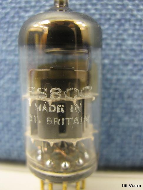

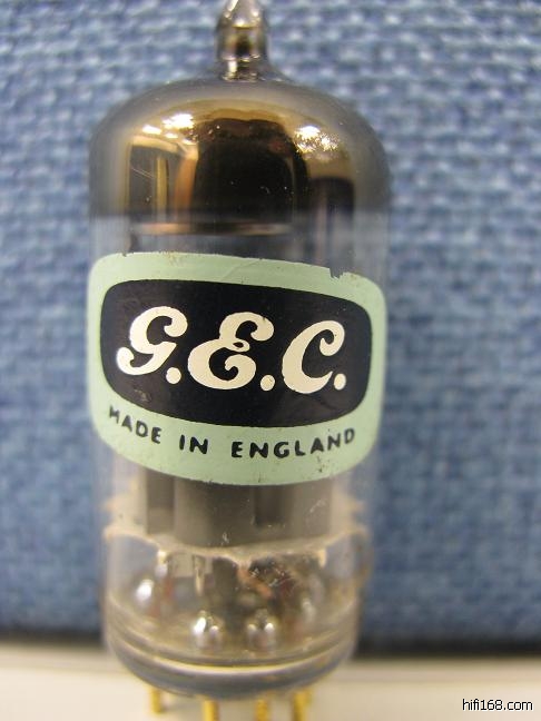

今天收到了管子,相同管我看见过三次了,这次因为没有测值,所以价格不高。我和卖家以前成交过,他保证不是垃圾,所以还是下手了。我试了,测值和外观都很好。把CD机的阴极输出汉堡的D环E88CC换掉了,一开机,GEC的声音真是太有特点了,那种音色无法复制,我的前后级已经用了三个GEC的整流管,一个GEC的ECC82,但是CD机一换,还是明显听出GEC的声音。这种音色绝大多数的烧友都会喜欢(Edisonwu前面说了,听过大盾为GEC代工的管,真是很难用回大盾自己生产的管),除了特有的音色,韵味,高频也是GEC一贯的顺滑,高贵,象极了丝绸的手感。但是这管的HIFI素质明显不如原来汉堡的D环E88CC,质感不够强烈,声音有些太顺滑(很多CD的录音Microphone离开独奏者的琴弦很近,这和现场的感觉不同),高音区的厚度稍差,有些偏纤细,密度和动态的差距大些。
这管暗码不清,但是我看过很多R厂的E88CC,可以肯定这管是60S中期的,70S的就是碟环了。
