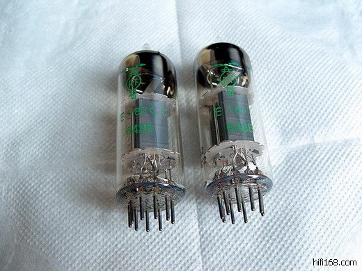

Jason兄收入的好DD是这个吧:
wxs - 2008/12/17 22:15:00
请看图
附件: 666.jpg

对,我准备代U7,看了介绍这个管的灯丝能量极强,12V用9V点,还处于好的发射状态。这可能是声音张力大的原因。早期的收腰我看到过,感觉价格有点贵,毕竟是代用管,没有太大的把握,不敢买贵的。
wxs - 2008/12/17 22:18:00
eric班长:E180CC到底能否直代ECC81/12AT7呢?始终有点担心啊!!
Jason_WY_Ma - 2008/12/17 22:22:00
原帖由 wxs 于 2008-12-17 22:18:00 发表
wxs兄,看你的灯丝供电了。反正我买了,老兄有兴趣,到时我寄给你试试。

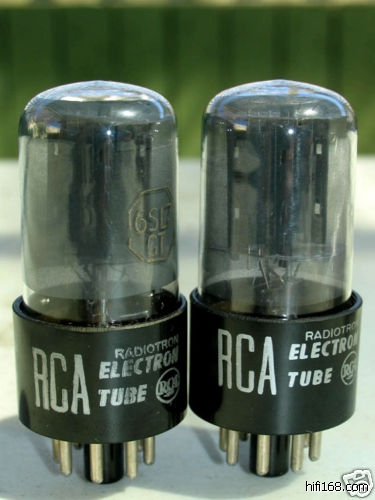

刘罗锅 - 2008/12/17 23:02:00
E兄:烦请看看我这对PHILIPS是195?年的胆?
附件: R0018266.jpg
