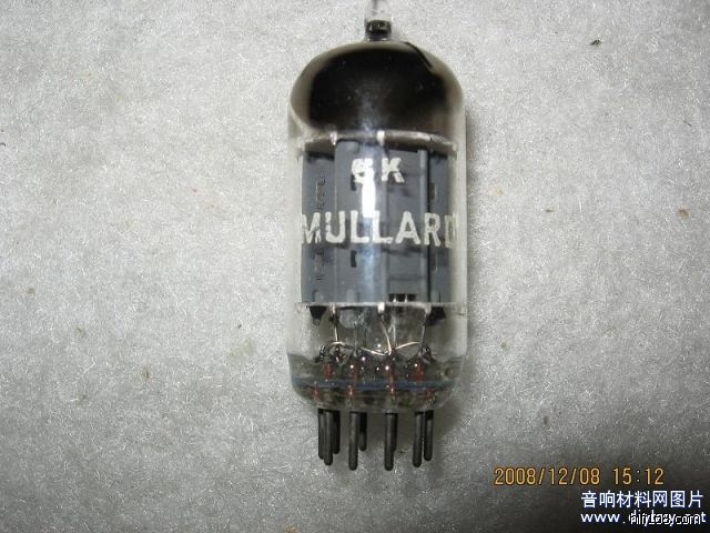

另外我今天拍下了一对Mullard的12AU7,是长屏园环的,测值和外观都不错,价格比预想的低。原来也想一步到位,拍长屏方环的,但是价格抬得太高,几乎是园环的两倍了,想想最后还是放弃了。在Ebay上晃悠了两个月总算有所收获。现在就耐心等待(估计要两个星期)。这段日子多次请教,在此一并感谢。

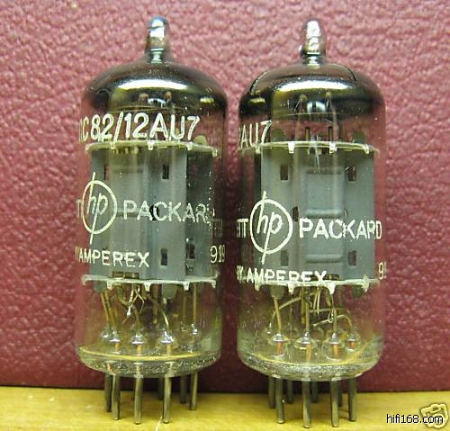

nnrszgj - 2008/12/8 23:23:00
看这只管好奇怪!!!
   我只记得大盾只有早期(50年代)是长屏,后期(60年代)是短屏的。后期声音不如长屏的好。长屏的最多常见圆环和方环两种,暗码以k61开头,暗码2排可以区分B厂和R厂。长屏大盾怎么会有这种方屏的铁片?曾经见过很少的极品长屏大盾是斜D环,难到这个也是类似的极品?
附件: 20081208_67e59ce7904289f33e03Lc9WY6A8CA7W.jpg
附件: 20081208_cf191aad12d60c159582fDUMn3kfvbDu.jpg
nnrszgj - 2008/12/8 23:31:00
暗码 ⊿5G
edisonwu - 2008/12/9 0:53:00
这是philips产的。应该是出口到美国的货。
nnrszgj - 2008/12/9 1:35:00
philips长屏也不错啊!早期的吧?后来philips长屏不是打才喇叭的D环据多么

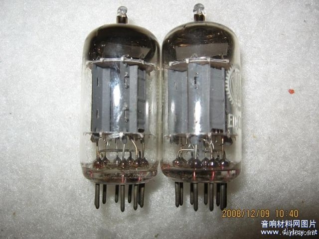

nnrszgj - 2008/12/10 0:36:00
快看都是D环!沃尔沃82长屏D环     西门子82 长屏D环
到底什么管啊~~??
附件: 20081209_26cfaab2adb55e6a4c088YxKXtZ3P6Cp.jpg
附件: 20081209_cbdc38cfd0dfae7ed0d0EvKWIIdcI5Rk.jpg
附件: 20081209_f160b442e4a4dc1a20aaDe1BmA2WelpD.jpg
附件: 20081209_f7eff1563e12e5aea092Z3SPBlj3pinv.jpg
附件: 20081209_a9d077df904a9fcbb1b3pF3oHV6ALwPn.jpg
附件: 20081209_6a5a25c41cee94c88448MP5gLMsvjsVV.jpg
nnrszgj - 2008/12/10 4:56:00
沃尔沃的ECC83暗码怎么识别?比如:
mc2  D8J
Mc1  D7F
MC 开头是德国原厂的意思么?mc1是否好些?
ericfdai - 2008/12/10 8:11:00
原帖由 nnrszgj 于 2008-12-10 0:36:00 发表
到底什么管啊~~??
上面是Valvo下面是Siemens 都是50年代中期的 长屏D环管子.
Valvo的那对声音相当好.
