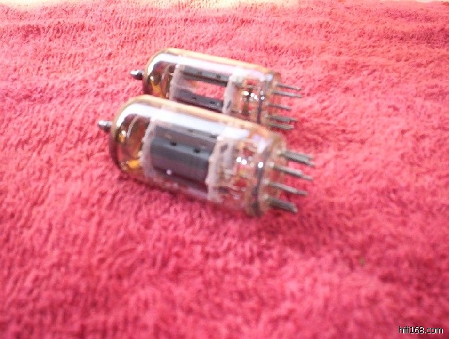

ericfdai兄,相请教一下:我二手接的机子内的4支12AX7都是一样的:管子上印字:ECC83, P1JN. 暗码好象是有两排:上排是2(或是Z?),下排是A7H.通电时灯丝会闪光,不知你是否对这种管子有认识吗?现在手上没有相机上不了图.
另.这对看不出是什么来头的管子,我曾经借过朋友的一对德根滑屏12AX7和他在我的机子上对比,竟然这对管子比德根还要表现好一点.

amw3902 - 2007/11/15 10:30:00
原帖由 ericfdai 于 2007-11-14 12:43:00 发表
[quote] 原帖由 amw3902 于 2007-11-14 12:29:00 发表
ericfdai兄,相请教一下:我二手接的机子内的4支12AX7都是一样的:管子上印字:ECC83, P1JN. 暗码好象是有两排:上排是2(或是Z?),下排是A7H.通电时灯丝会闪光......
请教ericfdai兄及chming666兄弟,我二手接的机子内的4支12AX7都是一样的:管子上印字:ECC83, P1JN1. 暗码好象是有两排:上排是2A,下排是三角7H.通电时灯丝会闪光,不知你是否对这种管子有认识吗?另.这对看不出是什么来头的管子,我曾经借过朋友的一对德根滑屏12AX7和他在我的机子上对比,竟然这对管子比德根还要表现好一点.
借了台相机上个图,可惜机太次,技术太差,照片不太清楚.
附件: 照片 001.jpg
附件: 照片 004.jpg

原帖由 amw3902 于 2007-11-15 10:30:00 发表
[quote] 原帖由 ericfdai 于 2007-11-14 12:43:00 发表
ericfdai兄,相请教一下:我二手接的机子内的4支12AX7都是一样的:管子上印字:ECC83, P1JN......
暗码"上排是2A,下排是三角7H"这个真的看清楚了吗?
如果是"三角7H",那就是1957年Philips 的长屏ecc83了,那时怎么会有长屏圆环的Philips Ecc83. 而且屏极的两个开空也不向Philips的结构.
照片还是比较模糊,粗看这管的长相,象早期EI 的 ECC83.
把除气环、屏极结构和暗码拍清楚一点,也许还有新得发现.
