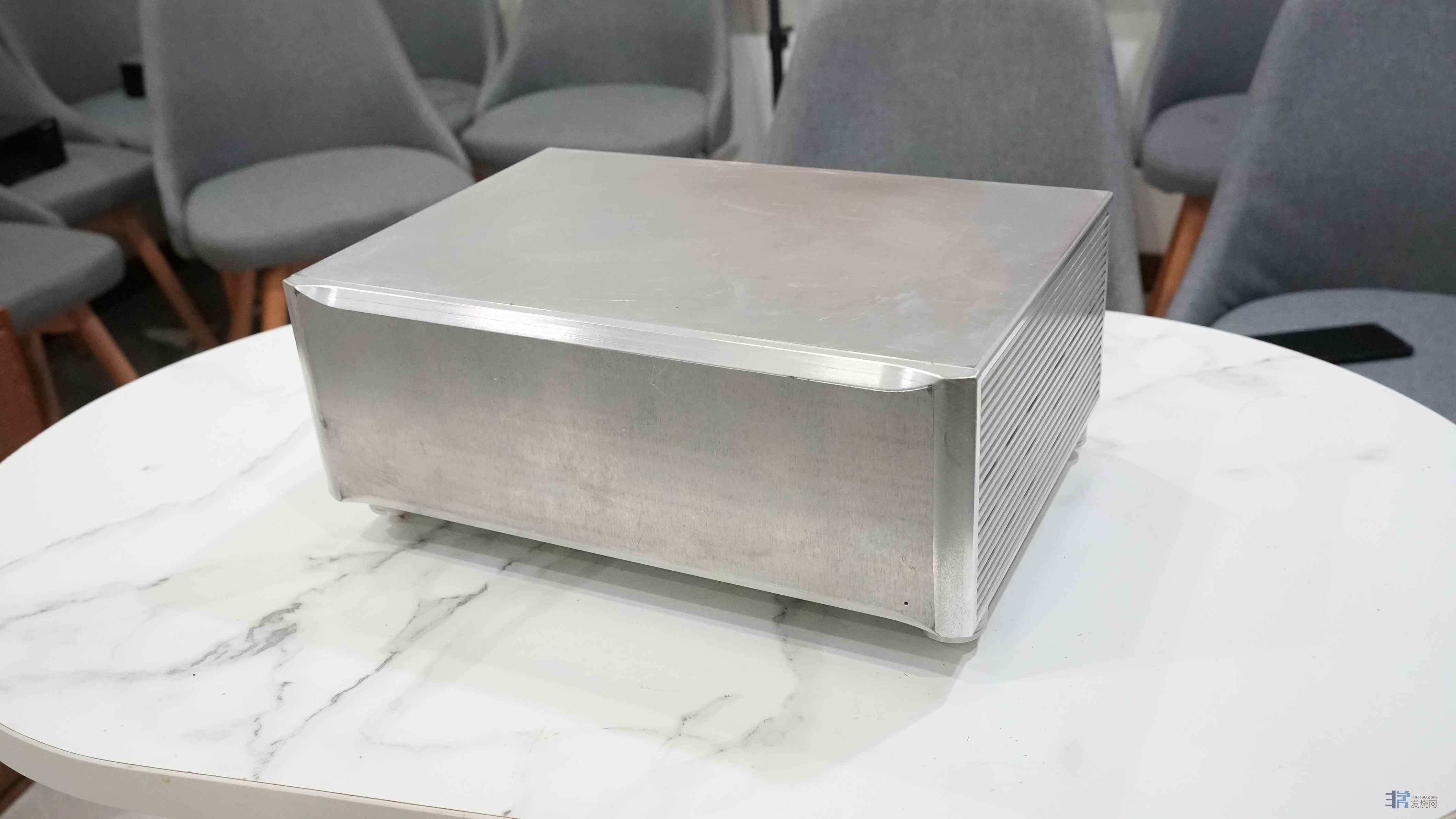

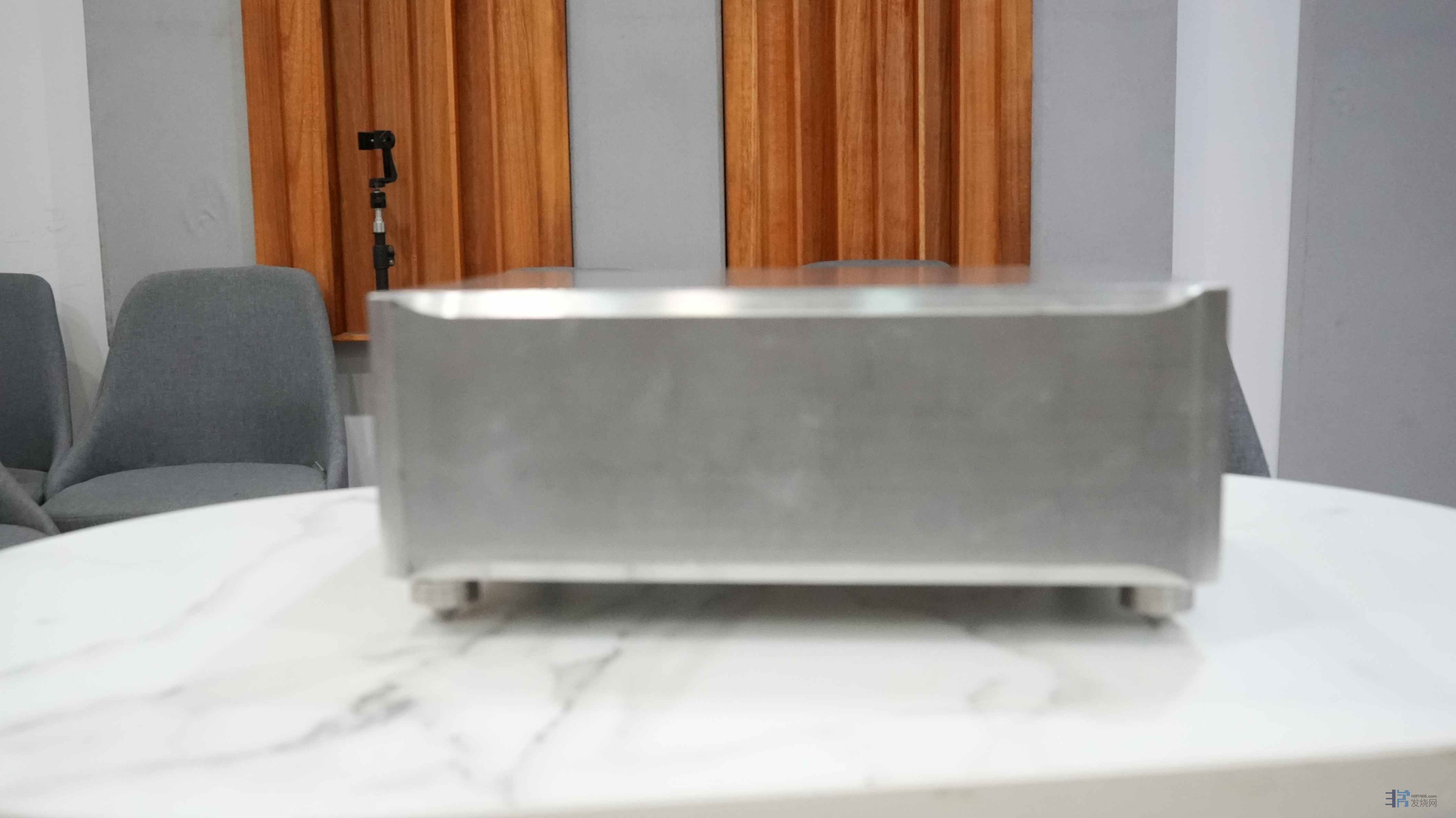

【享声功放PS3更新 】享声功放全部压力测试已经完毕,整体满载功率下稳定工作数小时无变化。 为了使得功率更具实用性,纯后级版本在现有功能的基础上,并增加功能:
现有功能:
1.输入增益
2.相位切换调整
3.三种声音风格选项
4. 输入选择
增加功能:
1. 时钟同步
2.单声道并联模式
811241
811242
此为早期工程样机
时钟同步功能可以把两个功放的时钟完全同步,使得两个功放真正无任何相位差,无论功放处在立体声还在单声道模式均有效,立体声模式适合双线分音的玩法,单声道适合音箱单推。
单声道并联模式,主要是为了为一些旗舰极难推的音箱提高一倍的输出电流和减少一倍输出内阻,采用多管并联模式,4欧下最大功率接近翻倍,8欧下最大功率基本不变,主要是提升音箱的极限大动态和控制力。
所以原则上,不会再规划更大功率的后级和功放,这个就是旗舰(成本和销售价格 再提升一些),后续看市场需求,推出外接48V单电源的更低价位合并式小功放(5000元左右),如果碰到极难推的旗舰落地大音箱,建议买两台,并且时钟同步(玩单声道或双线单推均可以)。
合并式功放,没有时钟同步和单声道功能(过于复杂,使用 会很麻烦,设计成本也会明显增加),只是增加多通道输入(目前四路输入,XLR 和RCA各两路),参考hi-end芯片遥控音量,相位,静音,增益,纯后级等功能。
BTW:说一下功放的一些指标:
失真:0.002%
信噪比:>110db
长时间额定功率:~150W*2 (单声道 并联模式4欧下大很多),8欧~110W *2,
短时间功率: >200W*2 (大多数功放的标注方法)
方案:声音旗舰定位,不输出进口高档AB类,豪华用料,最大500W大功率线电,4.5万UF一级电容,1.3万+UF顶级 超低内阻高频电容,100KHZ下放电电流>15A, 全部高档或超越MKP作耦合和滤波,放大采用顶级音频电容,芯片方案和 HIFI用料,滤波电感采用行业高档超低内阻大功率电感。
声音宁静和通透 ,细节丰富,动态非常优秀,偏中性饱满而略温暖,声音富有音乐性,全频非常线性。

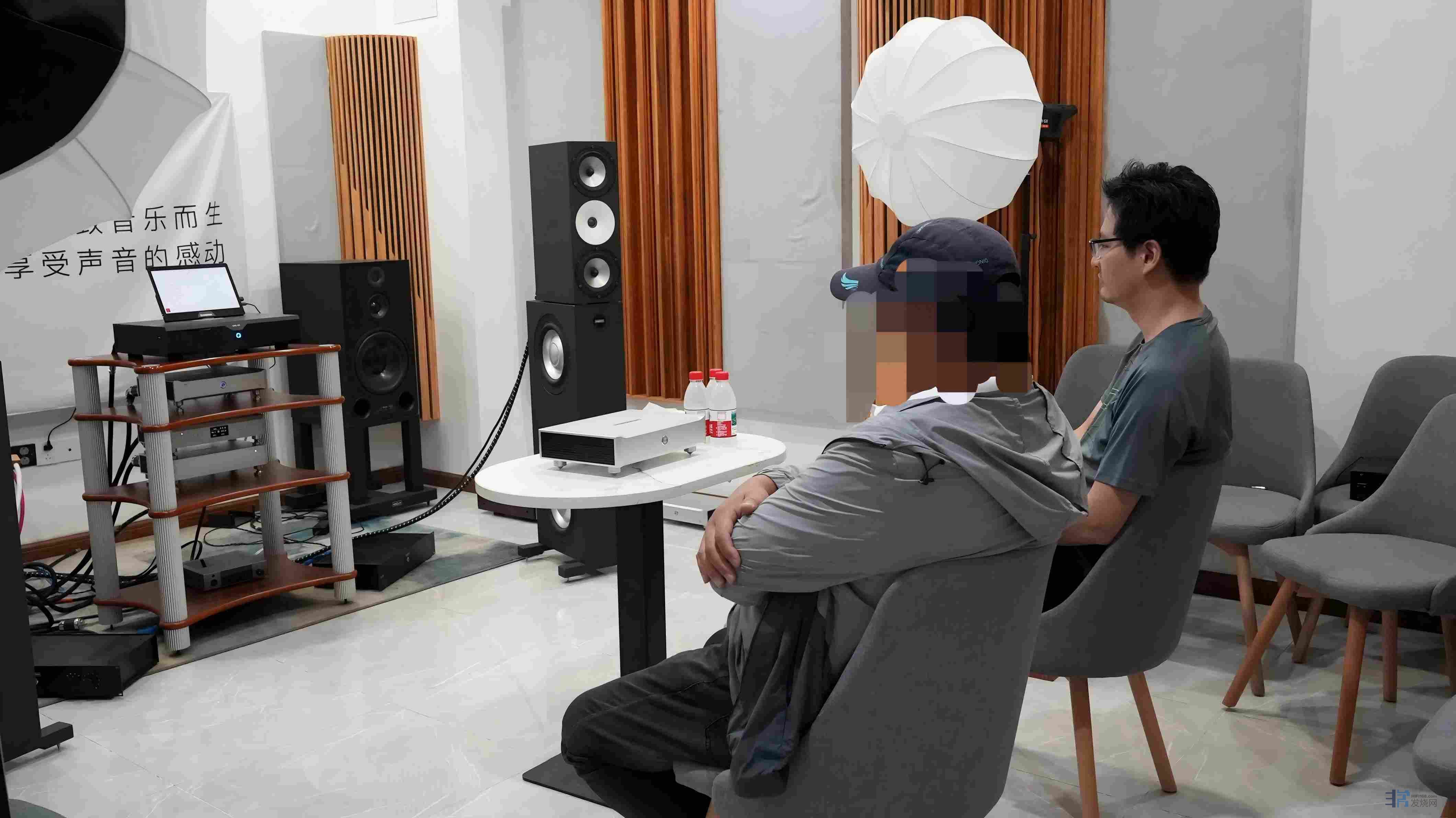

已经有烧友线下试听了,表示声音超出预料,在专心等团购了
811240
因为后级进行调整,不会再推出更大功率后级和功放 ,定位更为豪华,所以成本和销售价格略有提高,更多细节介绍请查看到时发布,原则上,纯数字版本今年不会发布,请谅解
