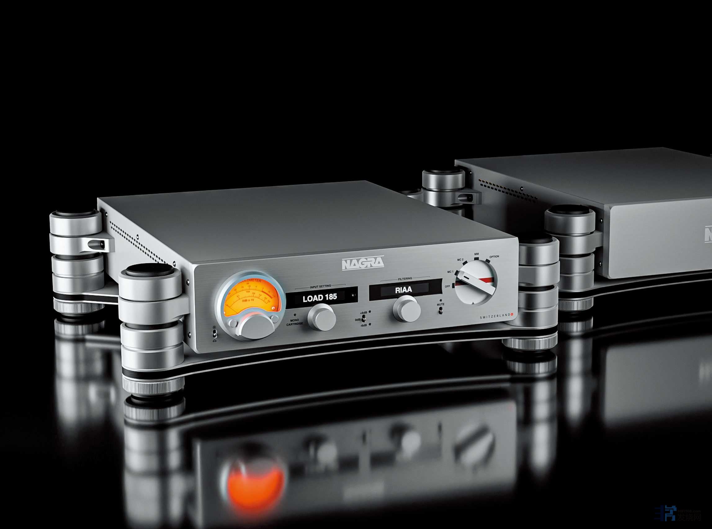

NAGRA HD Phono唱放的外观延续HD Pre前级

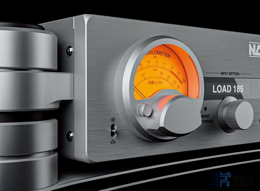

橙**圆形表头显示输出电压,这个被称为“Modulometer”的精确电平表是用计算机检验200个点之后挑出来的
我简单归纳一下HDPhono唱放的几项特点:
●全电子管放大。NAGRA设计的模拟线路非常特别,使用了双单声道结构,讯号首先经过二个定制的升压变压器,增益高达26dB(ClassicPhono的升压牛只有16dB增益),第四代变压器的铁芯由钴制成,需经过数周低温处理以提高性能。NAGRA表示,变压器线圈必须手工绕制,要有瑞士“钟表师傅的手艺”才能完成。我大胆猜测,NAGRA应该是用1J22高饱和磁感应强度铁钴钒软磁合金,在现有软磁材料中,其饱和磁感应强度最高(2.4T),居里点也很高(980℃)。由于饱和磁感应强度高,可大幅缩小体积;而居里点高可在较高温度下保持良好的磁稳定性,输出能量也大。升压器如果绕制得好,不仅频响宽而且讯噪比很好,但成本要高出许多。HDPhono的频率响应为10 Hz–100 kHz,硬是比Classic Phono的10 Hz–50 kHz性能加倍,成本就花在这里了。
此外,NAGRA发现只用晶体元件无法获得完整的泛音再生,所以运用双三极电子管来放大,周围以Mu金属做成的罩子屏蔽避免干扰。NAGRA曾表示他们对于电子管或晶体,并没有“信仰”的问题,使用电子管除了音色上的优点,更重要是为了让声音更真实。HDPhono共使用4只EF806S-Gold(美国Lauten Audio的新式多用途麦克风就用了此管)与2只E88CC/6922双三极管组成纯甲类放大,电子管增益分为30.5dB、36.5 dB、42.5 dB三段可调,总增益为68.5 dB,在面板可做62.5和56.5 dB二段切换。经典系列的Classic Phono也用了4只电子管(2只E88CC/6922,1只ECC81/ B739和1只ECC83/ B759组成的甲类放大),总增益64dB,不过它不是全电子管线路,仍然有一级晶体放大。
●双机箱设计。其中放大电路被隔离在独立的CNC加工铝合金机箱中,机箱只透过四只螺丝与巨大的避震脚连接,底部还有一块NAGRA的独门非共振底盘VFS。避震垫的结构是上下二层航空铝,中间夹着机械减震能力强的电木树脂AlphaGEL(应该说是一种超高分子量聚乙烯材料),经过精密CNC加工形成低共振、高刚度的多层结构,防止震动带来的任何音染。圆柱脚底下还有吸振软性胶,用来吸收额外的细微振动。

●遥控调整的唱头阻抗负载。HD Phono集成了5欧姆~390欧姆的唱头负载调整,每一级5欧姆,可以透过超薄遥控器操作并显示在屏幕上,调整时音量不会改变也没有爆音,更能直观的进行比较。在高级的升压牛产品上通常会标注可以适应的唱头内阻,但这些数值既不是实际的输入阻抗,也不是实际的负载阻抗,只是用于告诉使用者这个档位比较适合某个内阻值的MC唱头,HDPhono面板上还提供了Mono唱头专用的指示灯。根据经验,太低的负载阻抗会让高频比较沉闷,动态也会减弱;反之,太高的负载阻抗可能使高频变得太明亮,比较生硬突出。总共几十组的数值切换,如果使用者的音箱或功放欠缺高频,或者高频太刺耳,反而可以被用来作为调声手段。
790040
二个显示屏,左边是负载阻抗,右边是均衡曲线,都可以通过遥控无缝调整
