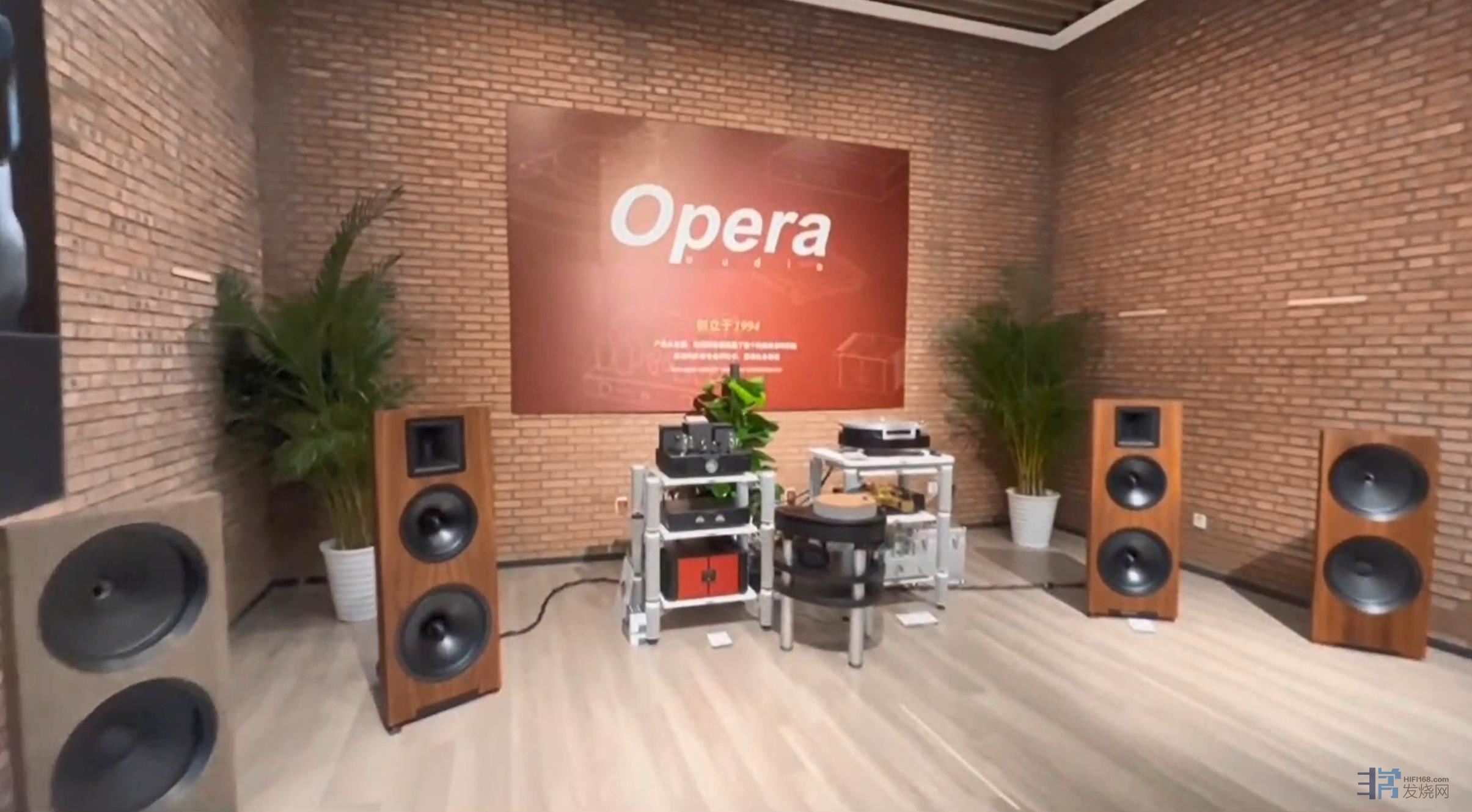

此次展会,欧博器材将搭配德国音乐空间旗舰障板音箱8号,为您带来一场全新的视听盛宴!
德国spatial音乐空间
可持续性 - 区域生产、可升级技术和可回收包装。
Spatial Europe - 巴伐利亚制造 - 扬声器在英戈尔施塔特手工组装。
在最近的区域半径内实现可持续生产。挡板和铣削铝部件等大部分部件均由当地工匠生产。
在包装上,包括配件在内的扬声器的完整包装是无塑料的。
外包装由硬纸板和硬纸板镶嵌而成,扬声器的运输罩由未漂白的棉布(德国制造)缝制而成。
