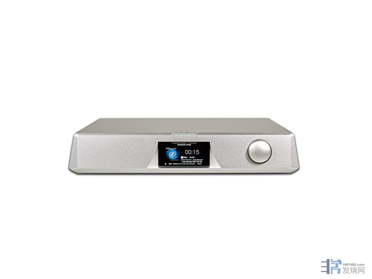

柏韵Pueraudio AirDSD Plus 音频数播解码器:
再次向模拟声音出发,突破以往!
768268
AirDSD Plus 简介:
     AirDSD Plus 是我们这个最新的名词型号,是作为之前AirDSD系列产品的扩充,并再次挑战DAC的模拟声音风格,突破以往。
    AirDSD Plus 数播解码器,采用了2022最新的以音乐为基础,以模拟声音为风格的Rohm DAC芯片。Rohm DAC音频解码芯片,
可以支持PCM 768Khz以及 DSD512高格式的硬件解码。内置的数字音量我们设置为默认的直通(Bypass)模式,以避免数字音量
对声音产生的动态衰减,而取而代之的音量方案,我们选用了高压供电为36v(+-18v)的纯模拟音量模块,0.5db/step的高精度控
制器,提供了模拟音量的高精度调节,并完全不会对声音产生任何的动态压缩或失真。DAC输出模拟部分,我们提供了一个更加发
烧极致的纯机械的音量直通模式,通过继电器去直通音量模块,直接DAC输出默认的Bypass音频信号,以确保最纯净的Rohm声音
输出。Rohm DAC我们采用了DC Coupling直耦音频输出技术,这样更加可以保障声音的纯净度,而不会因为耦合电容对声音产生
的音色上的偏差。在使用DC Coupling的同时,我们要严格挑选高精度的元器件,以确保DAC音频输出不能带有直流,这样带来了
更高纯度的声音还原。
      AirDSD Plus 数播解码器更新了最新的低功耗工业级Arm CPU核心处理器 - 2Ghz主频的 RK3568 CPU处理器。经过专门针对音
频播放而重新优化的64 位 Linux操作系统,使得这个高性能核心处理器更加能应付目前最高规格的PCM/DSD的音频数据处理,并且
可以提供两个USB3.0的外部接口,以及一个1GB的网口,以保证足够的带宽速度传输音频数据,并同时支持外接2个USB3.0硬盘,以
及通过网口外接NAS网络硬盘。
      AirDSD Plus 数播解码器是一台一体化的数字音频流媒体解码器前级,通过最新技术提供MQA CD硬件
解码功能,可以通过AES/EBU、同轴或光纤连接CD转盘,实现MQA CD的接收解码,更加可以播放MQA格式的本地文件或流媒体音乐。
当然AirDSD Plus 离不开自己特有的SACD iso文件播放功能,通过免费的PurePlay app可以播放本地或NAS网络硬盘的几乎所有音频
格式的解码播放。
      AirDSD Plus 也支持2.4G/5G的wifi无线网络,支持DLNA/upnp流媒体推流,以及苹果的 AirPlay 隔空接收苹果音乐,
同时也提供了蓝牙BT5.0无线音频技术,安卓系统可以通过BT5.0蓝牙音频推流接收解码播放。

AirDSD Plus功能及特性:
*最新的Rohm罗姆DAC DSD直解方案
       AirDSD Plus选用了最新的Rohm DAC芯片,支持数字DSD滤波,高品质的PCM解码,高达32Bit/768kHz的PCM以及1Bit的24.5MHz DSD音频数据原生Native DSD解码,在内置模拟前级的技术下,把Rohm直接设置为DSD直通工作模式,不存在由于以往DAC内置数字音量导致的DSD转换过程而产生的声音变化。采用双DAC的单声道模式以
及DC Coupling直耦音频技术,抛开音频耦合的大电解电容,这样就使声音输出更加直接流畅。
*更具有模拟声音风格的高级DSD解码:
       AirDSD Plus能够通过网络支持几乎所有的音频格式流媒体解码播放,包括DSD iso(支持DST压缩格式)、DSD512,以及768kHz PCM等最高规格的音频格式。通过
超低抖动的时钟技术(0.015UI p-p),再加上柏韵多年开发单端胆机产品对电子管声音特性的熟悉,对各类电子元件特性的掌控,即使高格式音频也能够重现接近模拟的
声音。音响发烧友中有种说法:音响产品制作到了高级阶段,石机和胆机的声音就趋于一致,即石机中能听出温暖、优雅的声音,而高级胆机也有良好的瞬态反应、速度
感。柏韵AirDSD Plus 的调声的方向就是去除数码声,体现一定的模拟声风格,声音略显暖调的色彩感但又不牺牲分析力,该有的声音细节予以保留,力求将声音的平衡度,
分析力、细节表现、动态反应等各要素达到协调、平衡的境界。
*支持MQA CD及文件和流媒体的硬件MQA解码
       经过两年的多对MQA技术的研发,AirDSD Plus 采用最新版本的MQA技术,提供MQA CD硬件解码功能,可以通过AES/EBU、同轴或光纤连接CD转盘,实现MQA CD的
接收解码,更加可以播放MQA格式的本地文件或流媒体音乐。MQA格式支持最高的8倍硬件解折叠出384Khz PCM,并通过内部的DAC解码输出Hi-end级的声音。
*最新的Arm CPU处理器以及系统优化
      采用了目前最新的64位低功耗四核Arm CPU,并专门为DSD/PCM音频而经过深度优化的64位4.x内核的嵌入式Linux操作系统,去掉无关的系统功能,运行更加流畅自如,
外部支持2个USB3.0以及一个千兆网口,令播放网络音频流更流畅。内置的高速线性电源提供了好声音的有效保证,并能更好地支持外部USB3.0移动硬盘,提高了兼容性。
*高精度电子模拟音量控制技术
       模拟音频的音量控制技术是解码前级产品的一个非常重要的技术瓶颈,AirDSD Plus使用了目前Hi-end级别的超低噪音,36v高压供电的高精度模拟音量控制模组技术,
并能保证从最低音量到最高音量也可以保持非常低的噪音的一致性,不会因为音量的加大而底噪变大;解决了以往模拟前级的音量控制的技术瓶颈。以目前的高清数字音
频技术领域下,传统的模拟电位器技术已经不能应付目前的技术发展了,所以柏韵音频抛弃老旧的电位器音量技术,使用目前最新的高精度低噪音的模拟音量控制技术模
组,以体现高清音频的解码播放效果。
*自主研发的DSD Dop技术
      采用xmos最新的16核处理器,通过类似FPGA的技术方案,深入开发xmos底层代码,除支持了原生Native DSD外,也实现了DSD Dop的传输协议,完全兼容dcs 的
Dop 1.1 标准协议,并同时可以支持AES/EBU、同轴/光纤/USB数字输入。AES/EBU、同轴接口输入首次突破支持DSD 128 Dop接收,USB audio 可以支持Native DSD512
硬件解码输出。
*内置Roon ready 及HQPlayer NAA桥
     AirDSD Plus内置了Roon ready网络音频桥技术,以及HQ Player的NAA网桥功能,可以实现直接兼容roon core服务器的管理操控,以及可以通过roon core调用
HQ Player实现HQ的DSD升频播放。
*支持wifi及蓝牙5.0的推流播放机:
      AirDSD Plus内置千兆网口,以及支持AP路由的2.4GHz/5GHz双频无线Wifi网络,同时也支持最新蓝牙5.0的AptX HD 格式,支持苹果的AirPlay以及DLNA播放,
兼容roon,哪怕是QQ/网易云等流媒体音乐,只要通过兼容的Airplay/DLNA或蓝牙都能推流传送Hi-Fi的声音,方便发烧友对网络流媒体的使用需求。
*操控简易的APP支持安卓及苹果iOS:
     为实现产品简易性设定的该产品特色的要求,柏韵团队花了整整2年时间去开发一套应用Apps,支持安卓以及最新支持iOS平台终端,满足用户对产品简易操控,
快捷使用的体验感受,其安装也紧跟潮流,手机扫二维码扫描即可安装使用。我们期望使用AirDSD音频流解码播放器带给顾客的体验是:一机在手,简易操控,
模拟的声音,极致的音乐享受,让聆听者忘却心中烦忧!
