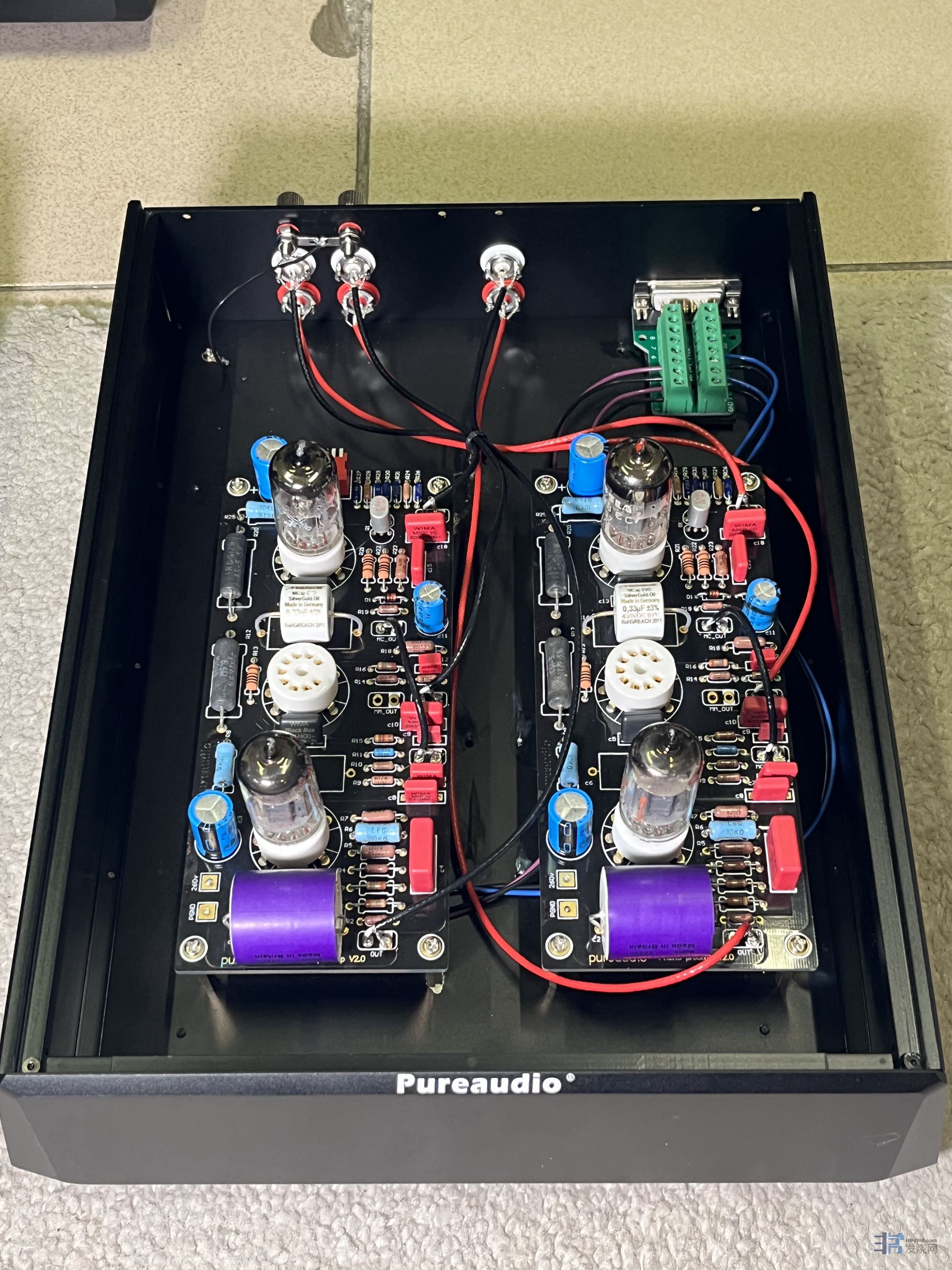

       Borbely设计的电子线路,采用独特的三部分独立放大电路结构:MC放大(50dB)-MM放大(30dB)-RIAA曲线均衡器(25dB)。经典(已停产)的超低噪声SK146/147孖生MOSFET场效应对管作为6922/6DJ8电子管的阴极输入,推动电子管组成混合式MC唱头放大电路,因此声音方面既有MOSFET的速度动态,也有胆管的厚润通透的声音特色;MM放大部分由一支6922/6DJ8双三极管胆组成30dB的独立MM放大器;再由一只12AX7双三极电子管独立实现具有25dB放大的RIAA均衡器作为输出级。
767394
        整机电源采用分体式独立设计,由柏韵自主设计,加入了柏韵源于多年开发胆机所积累的特有的胆石混合高压稳压电源技术。由6x5整流胆管完成高压部分整流滤波,后端加上高压MOSFET管稳压输出260V高压DC直流供电给放大部分。混合电源技术能够非常有效地提供稳定的高压直流电压输出,以及超低的纹波及噪声,胆整流电源更可为唱放提供更为温润的声音特性。有需要的玩家可以通过更换不同代用型号的古董胆实现音色的微调,极具发烧的可玩性。
        开发与调整的过程是痛苦又充满乐趣的,成功调试完成的Hi-End级超低噪声电子管唱头放大器PA-10MKII,能同时支持MC及标准MM唱头规格,更可支持低内阻的MC唱头,电子管特有的声音——温纯、细腻、厚润、高分析力、大动态、低失真、宽频响等特点一应俱全。

柏韵音响 - 2022/12/30 11:12:52
分体式的信号放大部分
767403

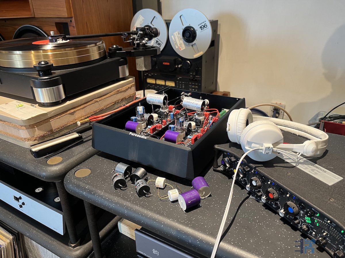

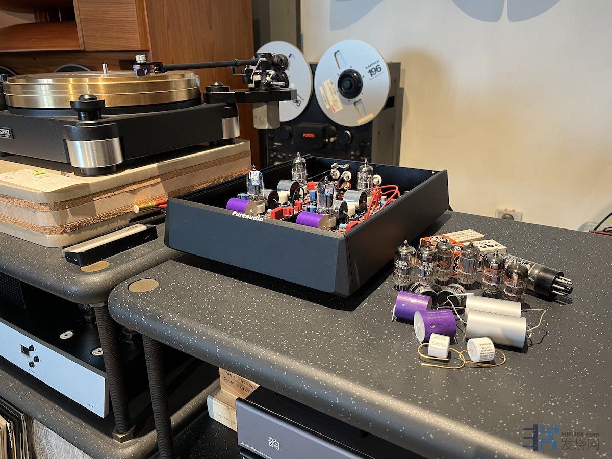

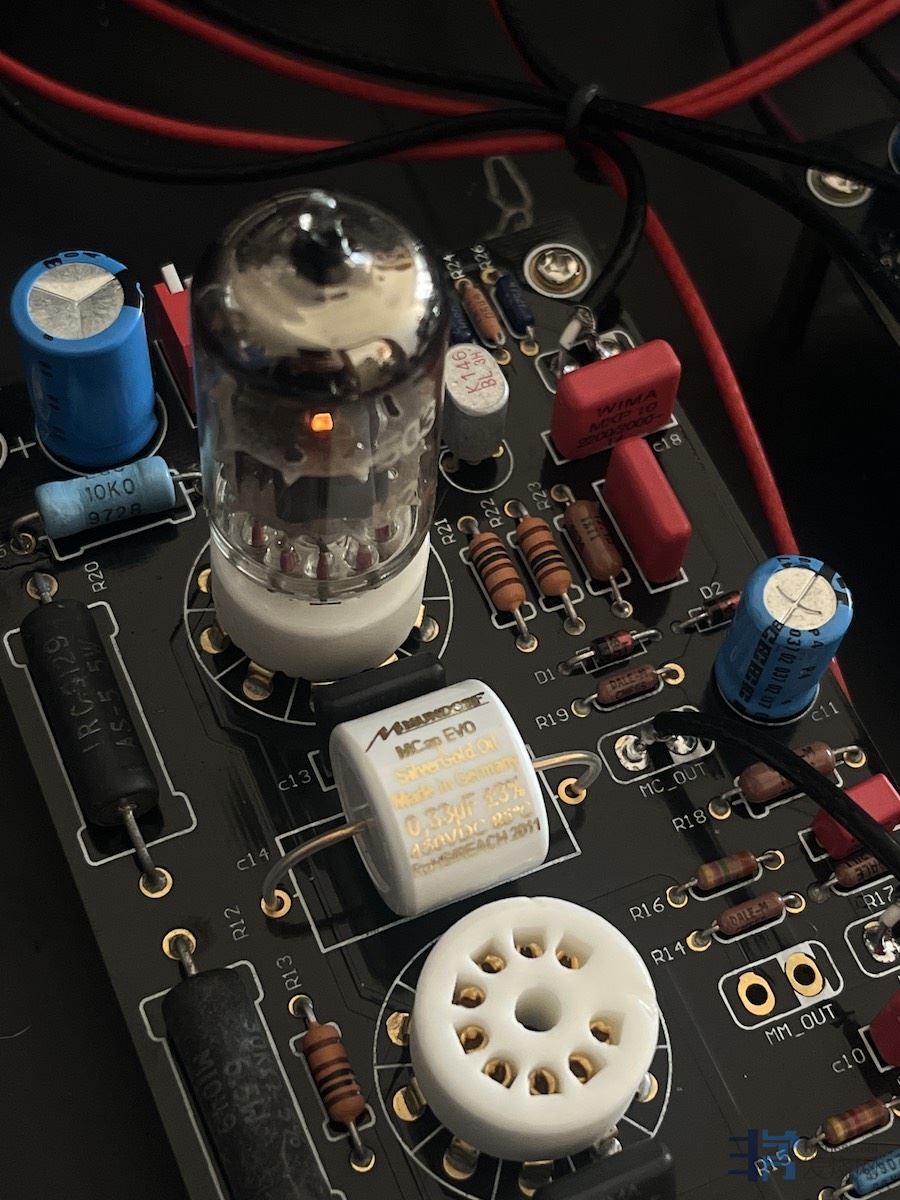

        202210月份基本定型及完成机箱的生产,并正式推出样机测试,下来就开始整体的调声测试。所以特意准备了三种牌子电容,轮流上线测试,包括英国的Claritycap,丹麦Jantzen以及德国的mcap电容。还在准备了10年前的库存古董胆测试,当然主要是电容对声音音色的影响测试,确定电容后的音色后,胆就可以自由搭配了。
767450
柏韵音响 - 2023/1/4 10:31:25
      在不同的电容音色测试对比调试过程中,我还特意采用了SoundDevice 美国专业监听录音机进行录音,录下来的wav文件,可以方便自己带着耳机来对比不同电容之间的差异,当然也可以方便分享给用户欣赏对比。
767474

柏韵音响 - 2023/1/4 16:17:48

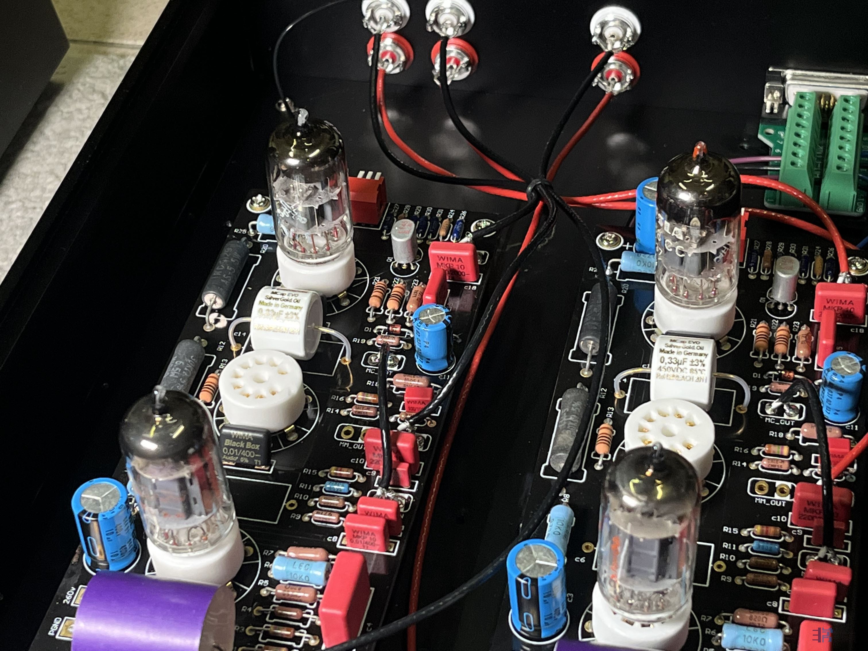

        在前期测试电容过程中,我发现英国的Claritucap电容有一种很吸引及讨好耳朵的音色,其实就是类似传统的英国声音风格,但高频的分析力很不错,重点是低频量感很好,丰满,有包围感,中频是比较中性的。所以我暂定了ClaritycapCSA)作为输出级电容。
       整体电路结构是包括有MC放大级输出电容0.33uf,以及RIAA输出级电容1uf,通过前段搭配不同的三种牌子电容搭配,我搭建了三套组合样机对比音色,分别:
1,前英国电容ClaritycapESA+ClaritycapCSA
767486
2,前丹麦Jantzen+ClaritycapCSA
767487
3,前德国Mcap+ClaritycapCSA
767488

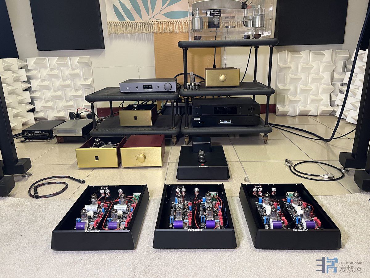

话说使用柏韵的Pureaudio PA-10胆石混合式电子管唱头放大器不知不觉已经有十年之久,最近欣闻柏韵罗总将会重新推出一个十周年纪念版,并且在原来的基础上面进行了优化。包括机箱、电源及元件方面都有大幅度的改良,于是邀请了我去帮他试听给意见。初版的PA-10在产品发售前开发期间我也参与了试听和给了意见的反馈。根据罗总的介绍这次的十周年纪念版采用了补品元件进行优化,并且做了几个不同的配搭让发烧友选购,也挑起了我的好奇心,究竟这些补品可以让声音能够产生多少提升空间,随即就约上了罗总把机器都搬到公司来一听究竟。
767631
这次柏韵推出的PA-10十周年纪念版只有限量20台,所以每一台都可以接受订制,根据个人口味进行选配,而可以选配的部分则是对声音影响敏感的每级放大间的交连电容。我自己在玩PA-10的过程中,也曾经换过每级放大的胆管进行声音配搭,声音也达到了一个相当满意的水平,原机采用的GAD德国交连电容一直在使用没有被更换,也是PA-10最原始的形态,当然深知道更换交连电容会起到很大的变化,这个变化不亚于换电子管,但是怕破坏原有的平衡而放弃了,虽知道每一次的摩改元件都是打破原来的平衡来建立另外一个平衡,也存在试错成本和消耗时间,而这次柏韵罗总则为了让PA-10十周年版唱放达到更佳的声音品质做了这个尝试,从市场上采购了好几款高级别的交连电容加以配搭,下面我来和大家分享一下试听的感受吧。
767630
如果有摩机经验的朋友一定知道不同的牌子的交连电容声音千差万别,对声音风格的影响非常敏感,在这次试听里面罗总安排了三台样机总共采用了四款电容进行配搭出三个不同组合。当中分别用到了:英国Claritycap(ICW) CSA系列、英国Claritycap (ICW) ESA系列、丹麦Jantzen Aduio Silver Z-cap、德国M-cap EVO Silver Gold Oil进行配搭。试听中也采用了我自己使用的PA-10作为参考,采用的都是德国GAD电容。黑胶唱机采用的是BASIS AUDIO 2200唱盘,德国AMG唱臂以及日本ZYX Ultimate Airy SH唱头。黑胶唱片选来了两张进行参考,一张是Stereo Sound首次复刻的邓丽君日文歌集,另外一张则是来自RCA Living Stereo的谢林演奏拉罗《西班牙交响曲》。
第一款组合:输出交连
Claritycap(ICW) CSA、级间交连丹麦Jantzen Aduio Silver Z-cap
这个配搭出来的听感是很有“胆味”的,这种胆味是来自经典胆机的味道的,声音不紧不慢,中频与低频很饱满,慵懒中又带着节奏感,低频比较松的感觉,当然这个松不是松散而是松软,而高频较为内敛,这种声音用来听Stereo Sound《邓丽君日文歌集》,把录音里面的萝卜味一扫而空,齿音大幅减少之余,邓丽君的声音也更有成熟味道更为感性,温暖而甜美。RCA谢林的《西班牙交响曲》乐队部分也因为这个配搭的不紧不慢风格,让原本RCA比较凌厉粗旷的特质大幅减少而变得柔和起来,小提琴声音琴腔也变得更为饱满,高把位时候的锐利感也少了很多听感上更为舒服。我自己意见这个配搭如果用听流行歌或者一些美国录音的黑胶唱片的话会有更舒适的听感。

第三款组合:输出交连
Claritycap(ICW) CSA、级间交连德国M-cap EVO Silver Gold Oil
这个组合出来的声音应该是三个组合里面最中性的一个,在我听来他所出来的声音是最接近录音本来的原貌,修饰相对较为少,但是声音并不是淡而无味,相反对于软件的选择则是提出更高的要求,好声与否完全取决于软件。它整齐干净的声音让人印象深刻,声音的瞬态非常好,可以说是收放自如,当中所呈现出来的空间感和堂响也是最为丰富的。播放Stereo Sound《邓丽君日文歌集》中的“空港”,展现出顶峰状态下邓丽君无敌的高音声线自然而流畅,歌声中的高低音转换,每一下的颤音都能一一捕足,丰富的细节和音场的再现换来强烈的立体感。RCA谢林的《西班牙交响曲》一开声鲜明的RCA美国录音风格随即回来了,粗旷而霸道的声音充满力量,每一下低频都是干净清晰,录音中空间的混响也是清晰可辨,乐队与提琴间的距离感和层次感也是非常鲜明,每一样乐器都是整整齐齐摆布清晰。这个组合显然是古典黑胶迷的福音。
767633
767636
