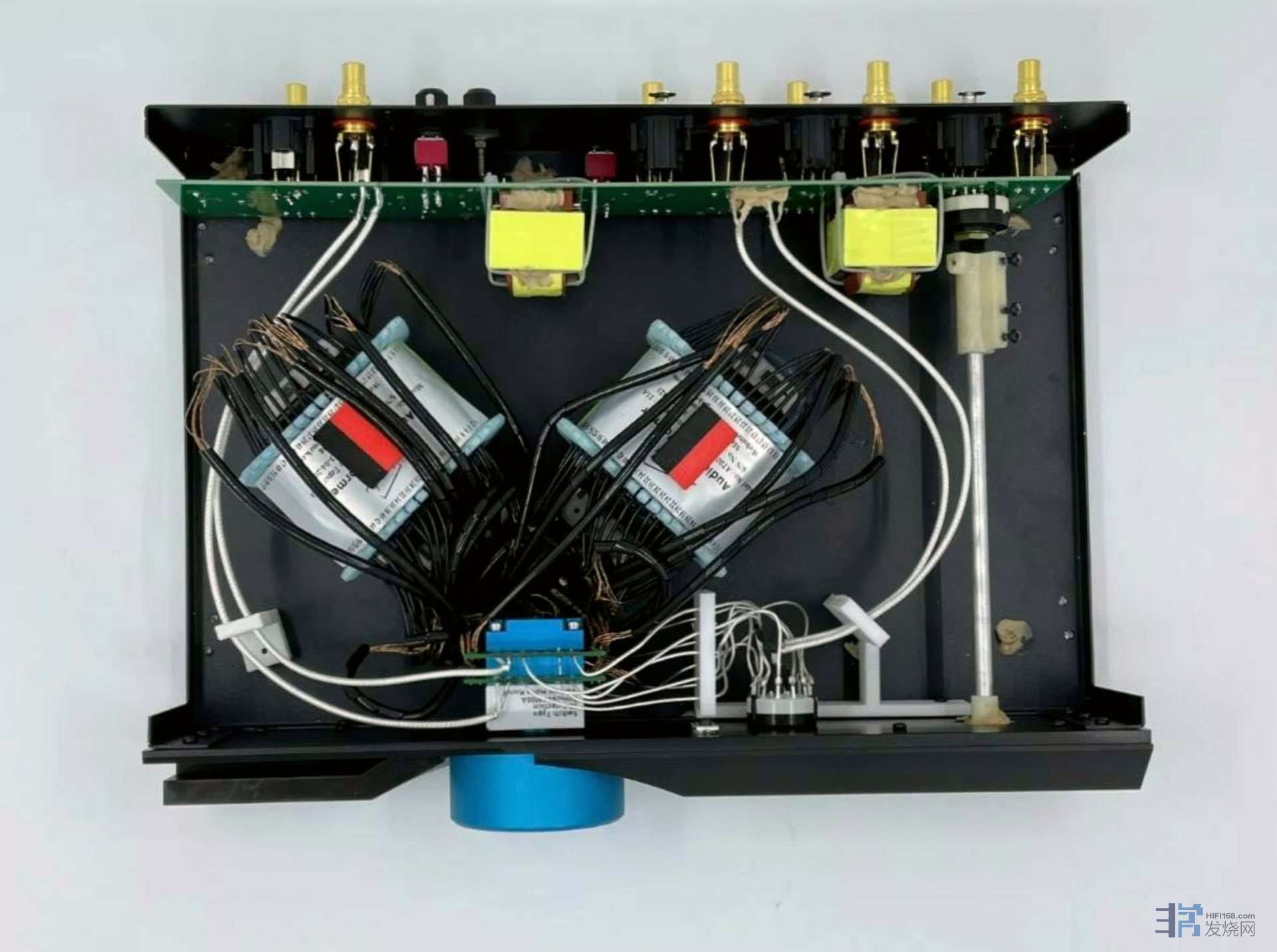

由内部照片来看,PPA-02B也没有想象的简单,平衡输出、输入XLR端子是直接焊接在电路板上,以取得最直接的讯号路径,RCA端子则是用跳线接到电路板上,讯源选择开关也是直接焊接在电路板上,同时还经过一个平衡/非平衡的耦合变压器,再接驳到Gain增益的切换开关上,显然不同的Gain是在「初级」侧有不同的抽头(其实自耦变压器只有一组线圈,所以都抽头都是在同一个绕组上)。59级的音量控制,则是在次级侧有59组抽头,由「音量控制」旋钮的59段切换开关,来进行不同的音量输出选择。背板上还有输出入讯号「RCA/平衡+RCA」切换选择,以及机壳/讯号系统接地切换,考虑非常周详。
此外机内的两枚自耦变压器是以90度角交错设置,这是为了让两枚变压器彼此的电磁干扰可以降到最低的程度;而另外一项很重要的组件,就是59段音量的切换选择开关,这个可是攸关音质的关键组件,在Cello之后几乎没有人能做出高质量的59段切换开关,包括后来的Viola Audio Lab,但PPA-02B的切换开关看来小巧扎实,与音量控制相同的蓝色铝合金发色外壳与镀金成色良好的电路板,都是厂方自行开发制作的,真正「落足工本」,此59段切换开关的质量,也必需要在试听的过程中来验证其表现究竟如何。另外还有一项值得注意的,就是随机附有的包装手提箱看来非常坚固耐用,并有每台PPA-02B在每一个音量位级下的实测失真数据!这可以证明每台PPA-02B的每一只变压器,是经过量测与筛选过,而且厂方对于产品性能是深具信心。
