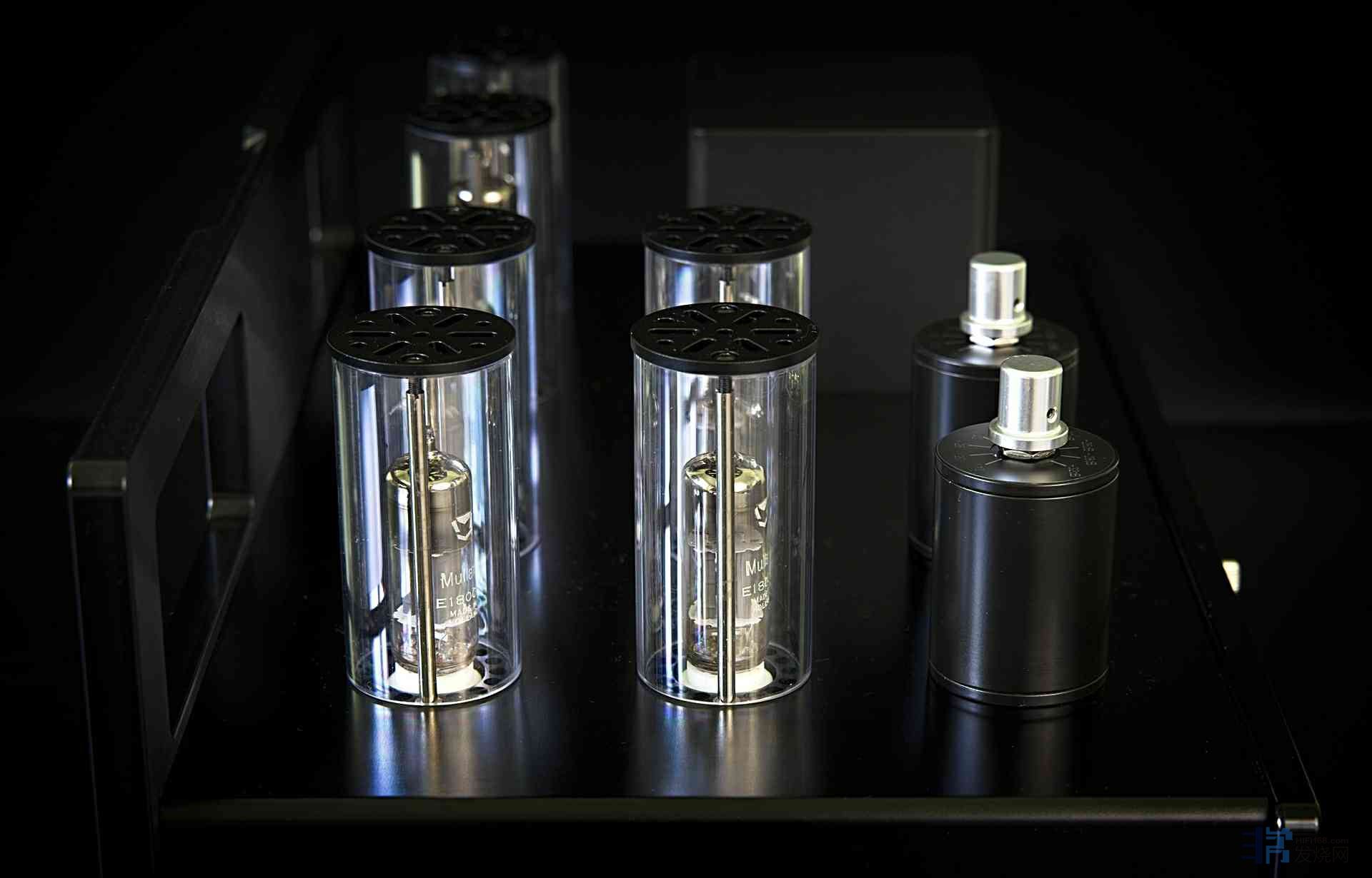

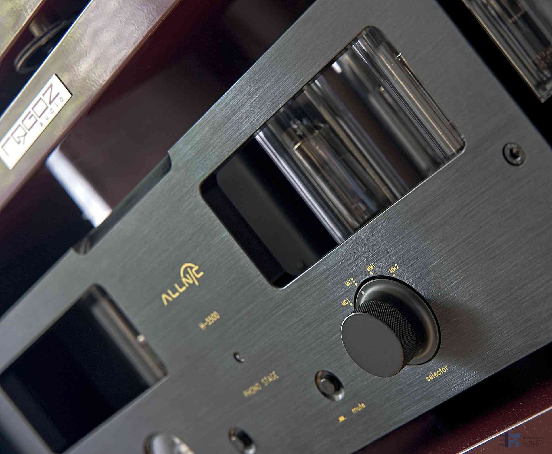

大多数Allnic Audio组件都具有类似的、独特的吸引力,H-5500也不例外。该品牌的标志似乎是一个高而厚的铝制前面板,几乎是其背后机箱的两倍高。有两个切口,让你可以看到机箱顶部坚实插座中的电子管。每只电子管都被封在一个有机玻璃“烟囱”中,顶部有一个带孔的金属盖,以确保通风。这些烟囱不仅保护手和电子管,而且为H-5500的迷人美学加分。

另一个特点是两个金属圆柱,上面有旋钮,就在电子管的后面。圆柱体内藏升压牛,用于调整动圈式唱头的阻抗负载。有四个选项可供选择:278Ω、117Ω、69Ω和29Ω,它们对应着不同的增益:+ 22dB、26dB、28dB和32dB。这些数值加上基本增益,也就是MM放大的38dB增益,人们可以为MC唱头选择的最大增益是70dB,这意味着H-5500几乎能够与所有的动圈式唱头搭配,包括那些具有很低输出电平的。这种MC额外增益是通过内置的升压变压器实现,许多人认为这是最佳选择。
Allnic H-5500是无负反馈A类设计。两对NOS(全新库存管) E180CC双三极管,被选择用于信号放大级。电源也是基于电子管的,采用一只7233和一只5654电子管。由于该品牌的名称,并相信它们的优越性,设计师也为这款入门级设备使用了Permalloy(镍铁合金)信号变压器。与它的前辈H-1202相比,它使用的是同一套电子管,电源变压器和整个电源部分都得到了升级(双倍容量)。前述的内置升压变压器则直接来自更昂贵的型号,即H-7000和H-8000。为了改善放大电路的屏蔽,制造商采用了Mu-metal(镍和铁合金,并添加少量的铜和钼)屏蔽。高度精确(+/-0.3dB)的RIAA校正为CR型电路。

前面板的大旋钮用于输入选择;两个小按钮为电源开关和静音功能。一个非常漂亮的背光VU表可以让你监测电子管的工作状态。机器还有一个有用的功能,所谓的“软启动”,可以延长电子管的寿命,这也意味着每次打开H-5500后,你必须等待大约40秒才能完全运行,这是为不必经常更换电子管而付出的一个小代价。
背面有一组RCA非平衡输出,和多达四组RCA非平衡的输入:两组动磁和两组动圈。我不知道有多少设备可以让你同时连接这么多的唱臂,这也是H-5500相对于许多竞争对手的另一个优势,至少对于那些使用多支唱臂的玩家来说是这样。机器位于四个防震脚垫上,但在测试的后期,我又使用了Graphite Audio IC-35石墨钉(译注:音特网为中国总代理),这再次证明了它的价值,进一步提高了H-5500的声音性能。该唱放可以选择黑色或银色外饰。
