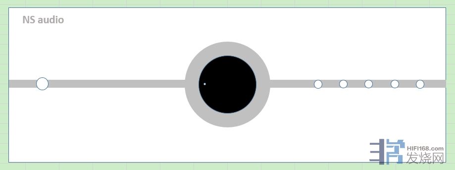

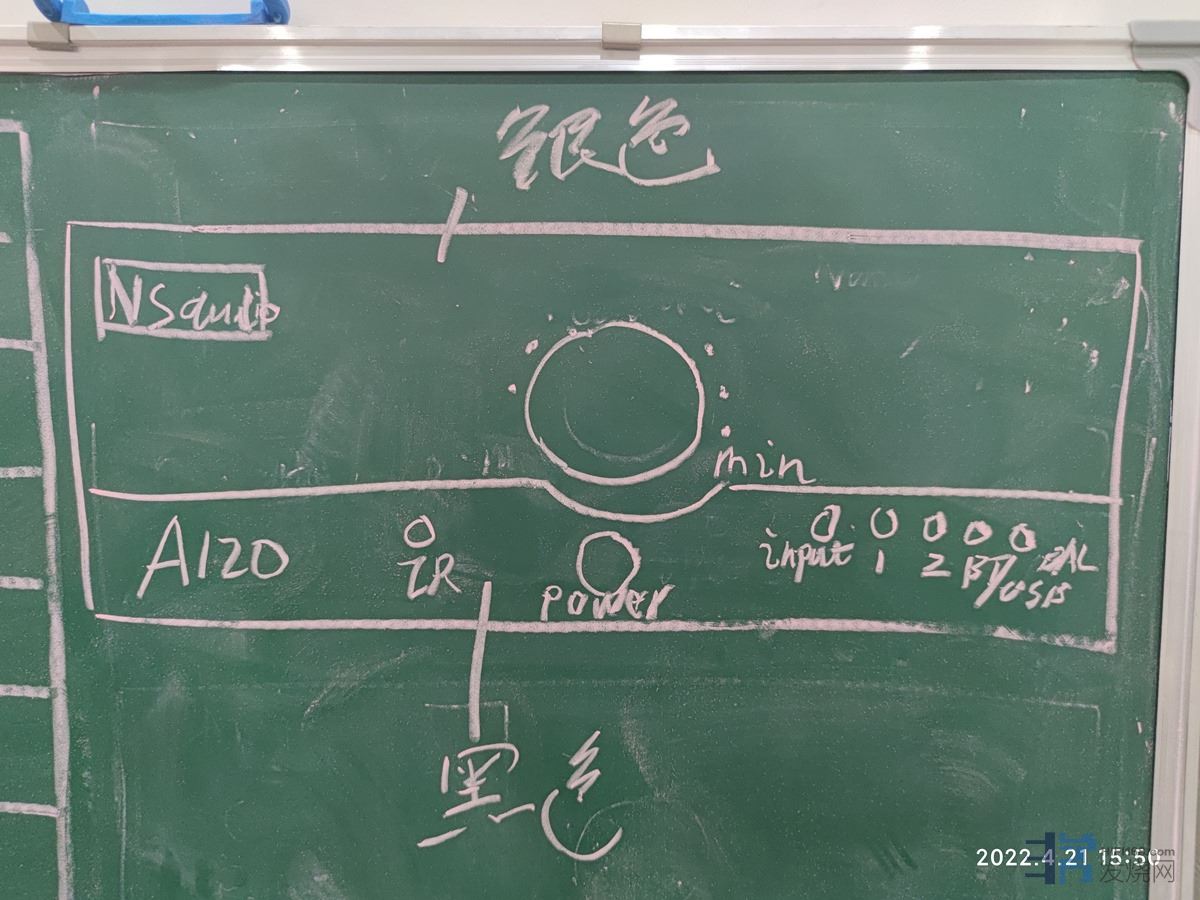

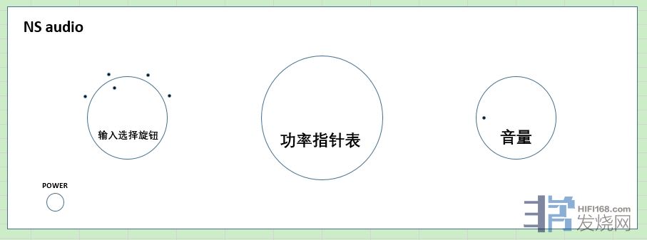

由于所需的时间较长,那段时间自己开始设计外观和尺寸等。结果自己很惨的发现,不管我设计成什么样子,都能在淘宝上找到类似甚至一样的。这……真让我生气!A120外观前前后后有十余版的外观设计图,到最后差点让人崩溃。随便选出几个给大家笑,因为都不是太理想:
760143
760144
760145
最后,群里的兄弟都看不过去了。某位做设计的客串了一把,帮我设计了一个外观,才算把这个事定下来。工业设计方面确实是我们的弱项,自己深有体会,外观设计甚至比解决技术问题和调音难(水平太差了的借口,嘿嘿)。朋友的设计有两款,第一款是这样的,被否了,因为只有一个指针感觉就不对。第二是自己一向奉行简洁的思路,加个功率指针这种画蛇添足,只为美观加干扰的做法,我实在不想这样做产品。
760146
第二个设计的灵感来源于黑洞,设计图一共有两款,很独特也很简洁,我也很喜欢。看到第一秒就决定:就是它了。
