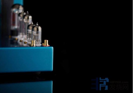

跟那台原版放大器一样,电子管是点对点布线,管子与原版放大器相同,在这种情况下,全程使用Tung-sol电子管。内部电容是银云母帽,油包纸耦合电容,顶部原来封闭在圆柱体中的两个大电容是德国F&T。当需要更换旧的Stereo 20时,大多数DIY的人移除了这些圆柱体,并在顶部装上新的电容器,并通过孔洞露出来,并不是很好看,修理起来也不安全。
English Acoustics在他们的新Stereo 21c中采用的是一个新电容器,剥去外部金属和橡胶,然后将其涂漆并将其放入孔中。这样看起来很好。至于它的涂装非常特别,而且应该如此,记住EA的工作室位于Abarth油漆店的上方。它经过涂漆、抛光、组装和再次抛光。我希望我的车看起来这么好。 在插头方面,21c看起来与大多数改装的Stereo 20相同;左侧的镀金 RCA和右侧的5路音箱端子(是的,放大器最初设计为侧向放置,而不是像大多数人那样从前到后放置)。
