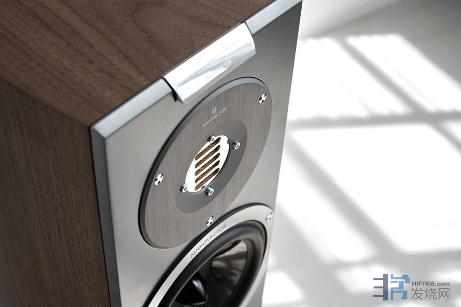

R3 Arreté极点 是一对相对紧凑的落地式扬声器(103.4 x 23 x 36 cm 高宽深),2.5路分频设计,分频点为320和2900Hz,低音反射式系统,倒相管通过一个内置的“支架”向下发射。低音和中低音驱动单元都是同样的,口径6.5英寸,有趣的是手工制作的Audiovector AMT“空气运动传输器”高音单元。
757717
AMT是由Oskar Heil博士发明的,它的工作原理与你的普通驱动单元非常不同,它的工作方式也与带状高音不同,因为它的振膜是褶皱式的,它使用金属蚀刻的聚对苯二甲酸乙二醇酯薄膜折叠片,蚀刻片起着音圈的作用。然后,整体被安置在四个堆叠的钢极板件之间,以四十五度定位在一个高强度的、四边形的、相对的磁场中。折叠的膜片就像手风琴的琴身一样,被推入和推出。谢谢你,维基! 所以基本上,你已经得到了一个像偶极子一样的扬声器,同时向前、后两边发射声波。在R3的背面有通风口,允许向后部发射的部分声波逸散到房间里。AMT以其快速、细致和声音密集的特点而闻名,空气离开振膜的速度比驱动器本身的速度快五倍左右,这就是其名称的由来。再次感谢维基! Arrete AMT极点气动 高音单元使用了他们所谓的声学透镜总成,他们说这种透镜具有更好的弥散性、脉冲响应,以及与中音单元的耦合。
