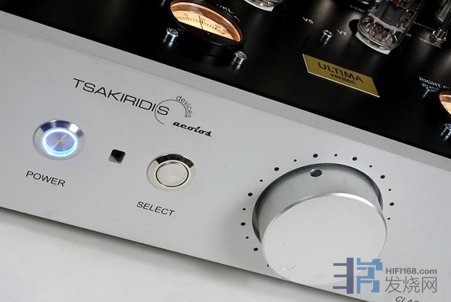

风神终极版,基于该公司著名的“窄”机箱,是一个宽度相对不大的设备,但重量可不小...它是基于我们熟悉的结构,电子管在前部,电源和输出变压器在后面,开关和音量控制等按传统布置在前面板上。靠近电子管,有测量偏流的仪表和两个拨杆,通过拨杆可以选择输出管模式(三极管/五极管)和反馈回路的增益(正常/低)(译注:2021年起厂家已将模拟偏流表更改为精确的LED显示屏)。在前面板上,人们可以找到电源开关、音源输入切换按钮及其相应的指示灯,以及音量控制旋钮。配备遥控器,用户可以切换音源输入和音量。(译注:遥控器按下0按钮,LED液晶屏将显示四只KT150的偏压

电源开关、输入选择按钮、音量旋钮

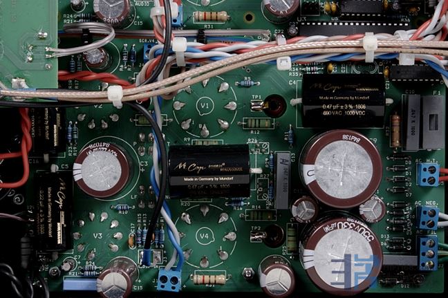

输出变压器是专门为终极版制作的,线圈多达16层数(Aeolos基础、升级、超越版本使用的是8层线圈),并使用高纯度的5N铜,整体结构是经过深思熟虑的,这从使用Mundorf银金油电容来耦合各级以及在阳极和网格电路中使用高质量的电阻就可以看出。在这个特殊版本的不太明显的细节中,我们可以看到包括到处使用银焊,以及在印刷电路板上组装材料的更复杂方法。电平调整是通过熟悉的Alps 蓝色电位器完成的,而输入选择是通过继电器完成,就放在插头后面。
757474
典型的有组织性,整个构成是在印刷电路板上组装的,精心处理并使用银焊。
757475
终极版最突出的特点是Mundorf的顶级银金油电容,它被用于级间耦合。
