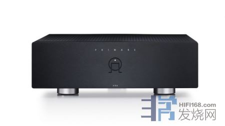

瑞典品牌Primare用A35.8表明他们又回来了。凭借 A35.8,这个瑞典品牌更进一步,让寻求终极力量的音乐爱好者和建造高级家庭影院的人都感到高兴。
Primare A35.8是一款具有8个声道的多声道功放。 这个描述足以让一些立体声爱好者停止阅读 —— 但是等等,现在放弃将是一个错误。虽然多声道输出级通常用于家庭影院,但这并不是它们唯一可以服务的东西。特别是这款Primare产品对于想要以最佳方式驱动具有挑战性音箱的音乐爱好者来说同样有趣。如果他们想冒险进入各种双线/双功放场景,他们可以实现这个操作。那么选择多声道功放而不是像Primare自己的两声道A35.2那样的立体声输出级的最大优势是什么?答案就是纯粹的力量。

功放功率的数值并不总是那么相关。但是功率就是功率,尤其是当您驱动具有低灵敏度和/或偏心阻抗曲线的高难度音箱时。然而对于输出级,重要的是其功能。在这方面,Primare A35.8提供了不错的功能。它基于Hypex NCore500模块,因此每声道可提供150 W(8 Ω)。
是的,也就是所有声道都可以受到控制。需要注意的是,由于使用了AV接收器,您经常会看到更高的瓦数。但这些数字是仅控制一个声道时的测量结果。没有动态内容,没有完整的频率范围,也没有同时使用多个声道 —— 那么这当然很容易。换句话说,这些制造商不会像在现实条件下那样对电源施加太大压力。这与A35.8不同,部分原因是电源的质量水平不同(见下文)。
757357
8 x 150瓦已经很不错了。立体声爱好者真正感兴趣的地方是当您使用这八个声道并开始桥接时。然后,您将声道彼此连接,以便您在控制和电源方面实现质的飞跃。根据功放的结构,您最终将获得超过两个声道总和的功率。A35.8也是如此。如果您在经典立体声设置中只使用八个声道中的两个,则您可以使用300瓦。
但是,如果您一次桥接两个声道以获得一个立体声声道,您将获得2 x 370W - 或两个8Ω音箱的总功率为740W。顺便说一下,这个限制是人为的,因为Primare应用了削波保护电路。终极立体声设置是在使用四个桥接声道和带有四个喇叭端子的音箱工作时,专为双线/双路放大而设计。然后每个音箱的峰值功率为750W,一对音箱的峰值功率为1,500W。这些都可以计算。而且根据我们的听力测试,我们怀疑那些官方数字还是相当保守的。
