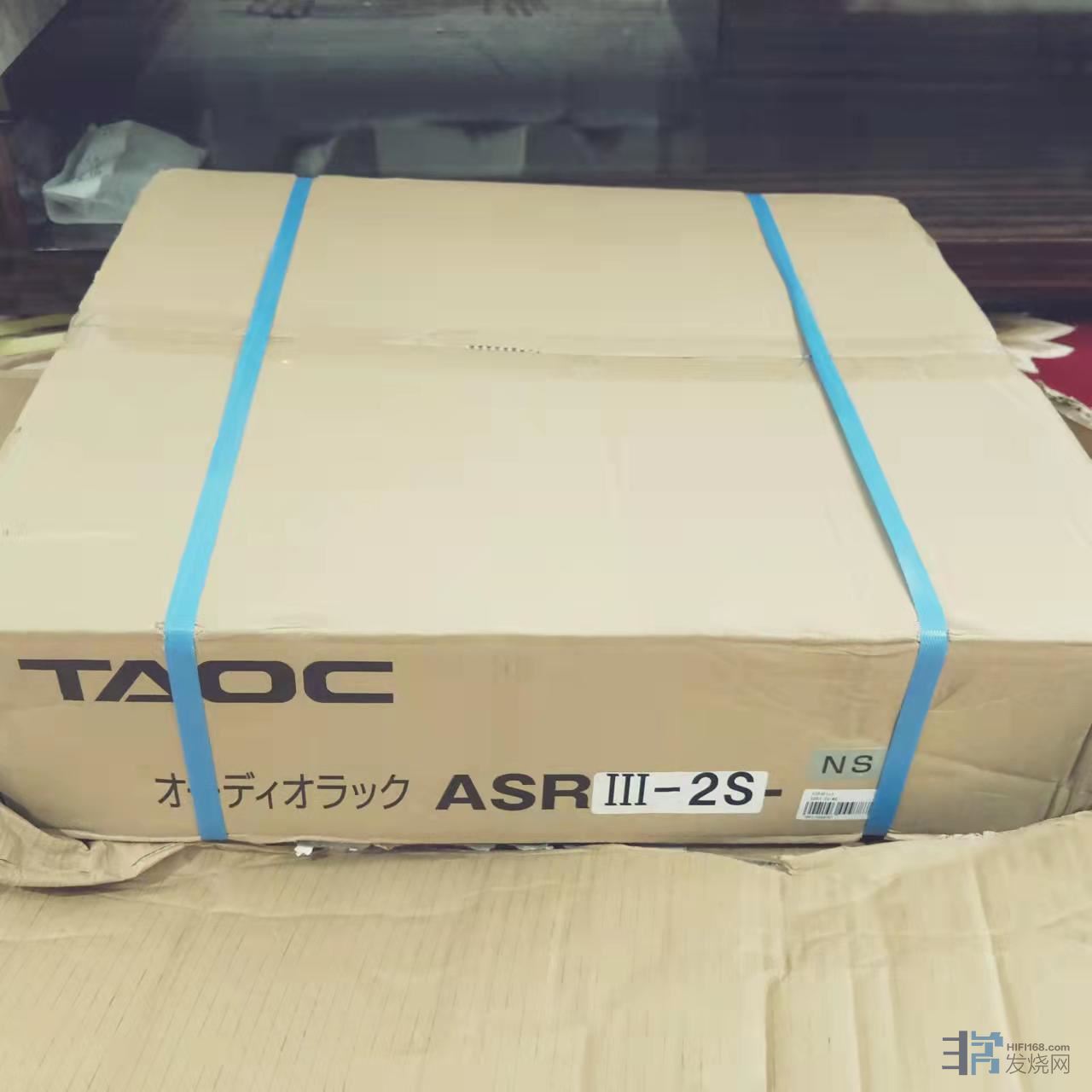

高丘ASRⅢ-2S双层器材架侍候!:Z

请讲下高丘ASR3的架子的声音特点,本人也在看架子,这款也是有意的。和讲下为啥选择高丘
512 - 2022/4/21 1:36:02
动了腰椎固定手术最难熬的术后一周巳经过去,躺在床上无法入眠……我来说一说
我十多年前就买了这个高丘的三层架,现在仍在使用,当然不是主力架子了。当时在威虹买的价格还不错好象是7800。以价论声,音响性绝无问题,什么分析力、场面、层次,细节呈现都非常好!唯一感觉不满意的是音色中性微冷,整体线条感比较明显,也就是说收的比较紧,也可以说声音会变得比较凝聚,你若是想要声音变得宽松、流畅、舒展恐怕不会给你…..
512 - 2022/4/21 1:52:04
楼上的奚哥一下子从三个木头架换成三个高丘架,原本声音的平衡度必将打破,声音会变得锐利而且低音量感恐怕也会减少,老哥的头要挠起来了……呵呵🤭

溪秀兰 - 2022/4/25 20:17:38
回复 218楼溪秀兰的帖子
pureLand 发表于 2022/4/18 17:58:22
原来进入视线的器材架范天臣、架皇、高丘,范天臣、架皇层与层之间的连接方式不太放心。爵士木器材架确实不够发烧,高丘当然提升不少,没和别的器材架PK对比,……
溪秀兰 - 2022/4/25 20:21:07
回复 224楼溪秀兰的帖子
先搞起来,器材架数量都不够用,比如家庭影院的功放、中置等等也需要器材架,以后,还要增加,不满意的话可以部分的替换。

溪秀兰 - 2022/5/16 16:39:59
初步听了下,高丘器材架确实不是饱满厚声那种,不过器材包括环境是一整套系统,慢慢调试。
