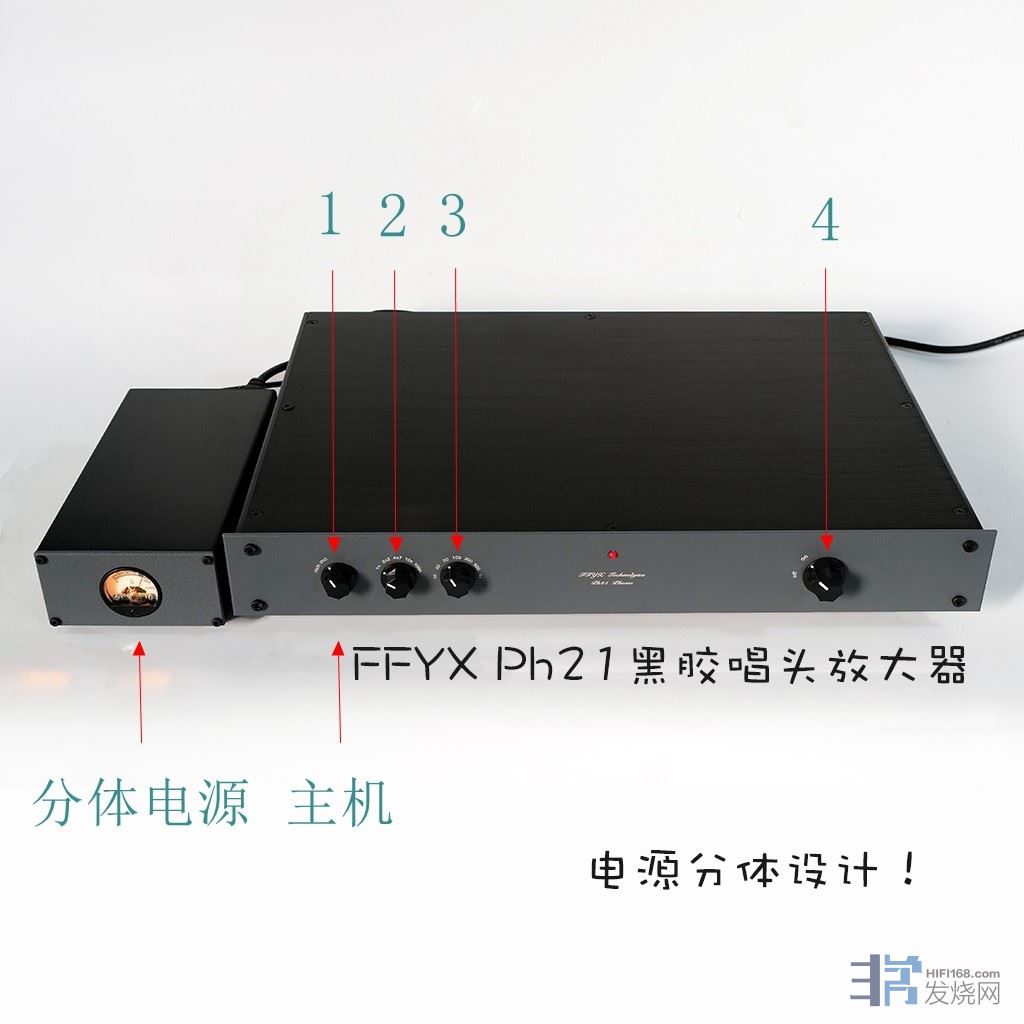

1:mm/mm切换挚
2:mc唱头容抗切换挚
3:mc唱头阻抗切换挚
4主机供电开关
5:主机接地端子
6:mc唱头信号输入端子
7:mm唱头信号输入端子
8:信号输出端子
9:信号输出2组
10:分体电源与主机连接端子
使用时,将分体电源输入端连接至市电(AC 230v/110V),分体电源输出线缆连接至主机10并锁紧,主机8(信号输出端子)或9(信号输出端子)连接至前级或是合并后级,(8=9)。 使用mm唱头时将唱盘输出信号线连接到主机7(mm信号输入端子),如使用mc唱头请将唱盘输出信号线连接到主机6(mc信号输入端子),调整主机1(mm/mc切换挚)和所使用的唱头相对应,最后可靠连接唱盘和主机之间的地线。
旋动主机4电源开关至ON,这时主机电源指示灯开始闪亮,等指示灯常亮即完成开机,

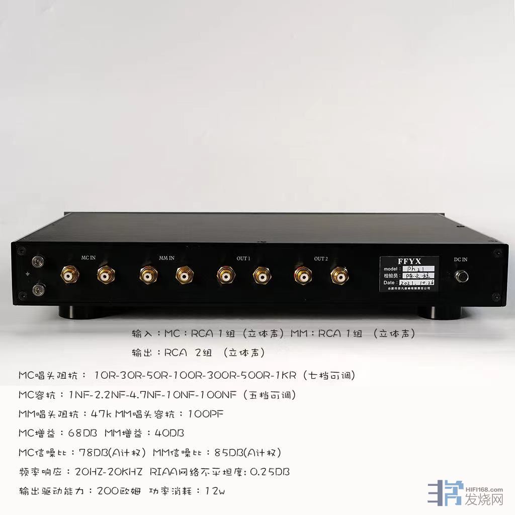

FFYX Ph21分体黑胶唱头放大器参数
输入:
MC:RCA 1组(立体声)
MM:RCA 1组 (立体声)
输出:
RCA 2组 (立体声)
MC唱头阻抗:
10R-30R-50R-100R-300R-500R-1KR(七档可调)
MC容抗:
1NF-2.2NF-4.7NF-10NF-100NF(五档可调)
MM唱头阻抗:47k
MM唱头容抗:100PF
MC增益:68DB
MM增益:40DB
MC信噪比:78DB(A计权)
MM信噪比:85DB(A计权)
频率响应:20HZ-20KHZ
RIAA网络不平坦度: 0.25DB
输出驱动能力:200欧姆
功率消耗:12w
输入电压:AC230V/110V(可选)

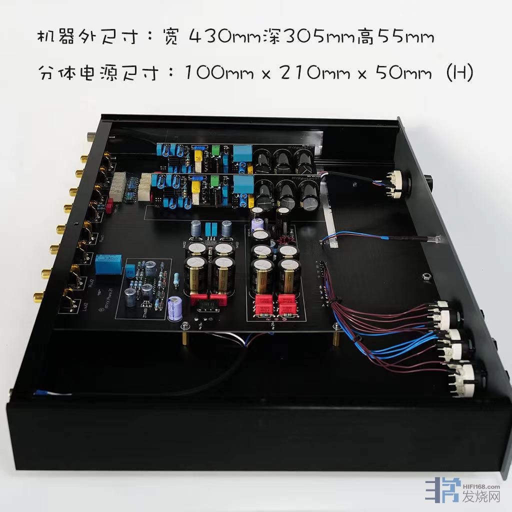

机器外尺寸:宽 430mm深305mm高55mm
分体电源尺寸:100mm x 210mm x 550mm(H)
