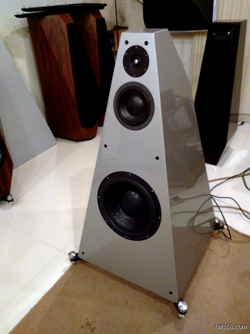

下图是一位北京的发烧友购置了世界昂贵而顶级喇叭单元
已经找人做好箱体,没有办法设计成理想的音箱
这位来自北京的发烧友通过Hifi168平台找到了灵敏音响工作室
委以重任把设计工作交予我们的工程师
音箱已经设计好,灵敏音响工作室设计师赋予她新的灵魂
现在在灵敏音响工作室,发烧友们有空可以前来试听哦~
地址:广州市机场路124号广东音像城四楼音响体验馆C105
电话:13711100317 李先生  欢迎垂询!

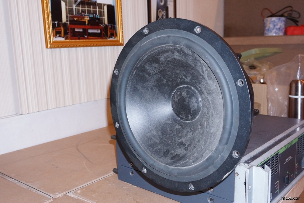

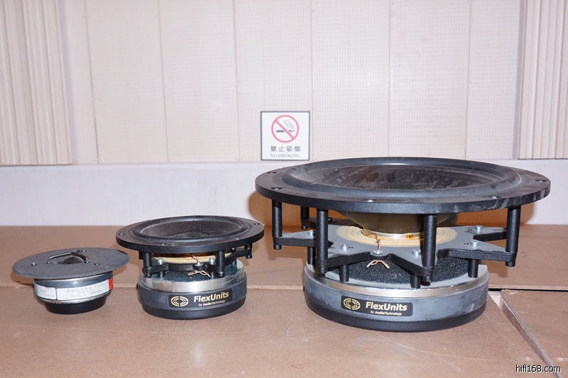

北京音箱用的单元
附件: DSC08040_副本.jpg
附件: DSC08043_副本.jpg
灵敏音响工作室 - 2014/9/8 1:05:00
北京音箱用的喇叭单元

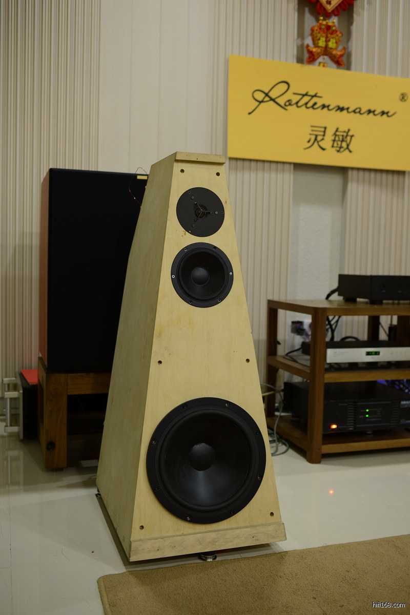

灵敏音响工作室 - 2014/9/8 18:02:00
这是某名牌音箱箱体的设计
采用这种设计箱内声驻波最小

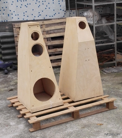

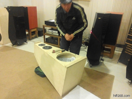

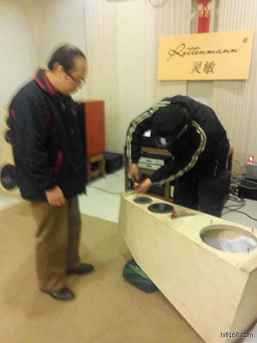

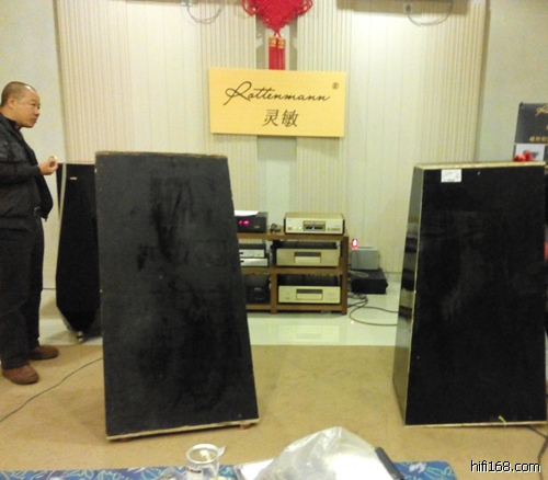

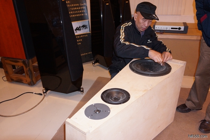

箱子检测:
音箱过来的时候已经是半成品,外形的设计是最优秀的,导致箱内共振的条件极低,也就是不容易箱振。这个外形真正谈得上有声学设计。前障板的应用是十分讲究的,关系到绕射/衍射/沿面爬行现象。目前世界音箱外形有声学设计的都有一个共识:喇叭前障板要窄,有利于音场宽阔,防止障板弹射短路,弹射短路会造成音场窄和定位差。前障板最窄的设计就非球形音箱莫属,球形音箱如法国Cabasse的L'Océan系列。
2014-11-18 17:21:49
根据专业教材《实用扬声器设计手册》资料显示,最先使用这个技术(可能是发明者)的是英国的B&W的鹦鹉螺系列
2014-11-18 17:21:49
所以后来很多世界名牌都根据这个原理造“隐形的鹦鹉螺”----
三角形音箱如瑞士的FM
2014-11-18 17:21:49
荷兰的Kharma的Elegance系列
2014-11-18 17:21:49
美国的盟主
2014-11-18 17:21:49
对顶三角形如荷兰Kharma 的Kharma Grand Exquisite系列
2014-11-18 17:21:49
Dynaudio的Evidence系列
2014-11-18 17:21:49
倒置三角形如我国的惠威
2014-11-18 17:21:49
障板不对称如英国ATC的SCM100PSL等
2014-11-18 17:21:49
世界很多好声的音箱与经典音箱,都是由有声学设计和精通分音器电路的小厂(精品工厂)制造的。(本人对传统设计的音箱没有歧意。)这个箱体式采用FM的三角形设计,初步试听这个音箱的音场已经非常宽阔了。懂得运用科学规则,也不存在谁抄谁,只是大家都遵循这个科学原理去设计。

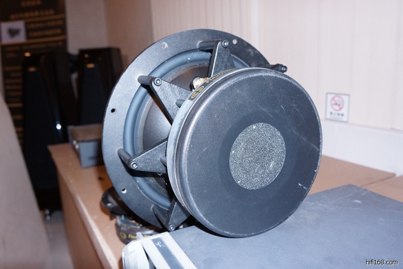

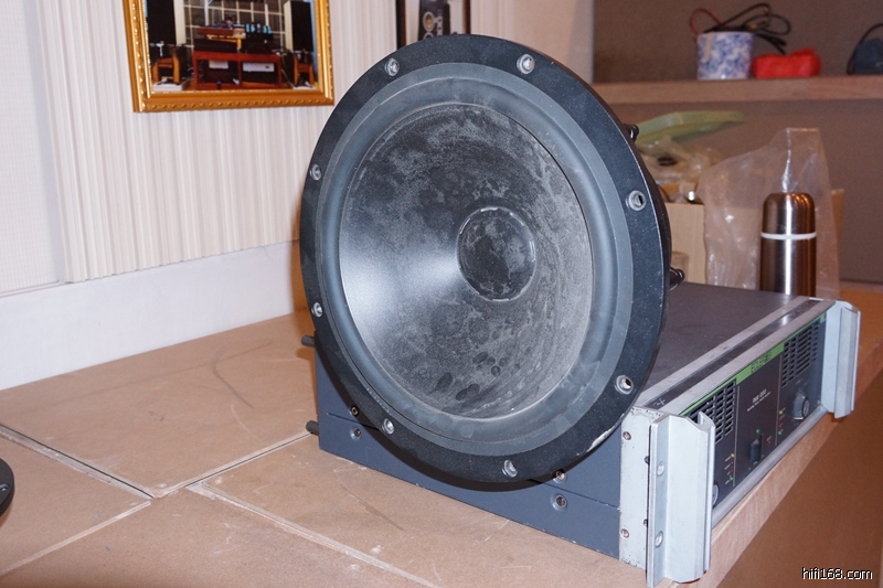

原箱送来的时候高音、中音、低音三个空间已经定下来,而每个空间都有一个固定的谐振频率(频率峰值),通过阻抗测量去找到该箱体的最高的谐振频率。阻抗测量有两个方法,一个是电流法,另一个是电压法。我们用电流法,用带功率频率扫描仪去扫描中音、低音的腔体得出腔体的峰值。P.S.高手是不需要测量的。
客人送过来的中音和低音是AT喇叭,AT是Audio Technology的简称,是世界有名的发烧喇叭工厂,世界很多顶尖音箱都是采用他工厂的单元,在国内还是比较少见,一下牌子的音箱都是采用AT的单元。
2014-11-18 17:21:49
测量喇叭特性:高音是Dynaudio的Esotar330,中音是AT的6吋中音,低音是AT的12吋低音。AT这间厂的喇叭绝大部分属于订制喇叭,订制喇叭的优点是根据客人要求去造,所以外形一样的喇叭里面的参数差别可以很大,而AT喇叭为了方便客人的要求,特别适合少量订制,因此所有的支架,盆架,弹紴都是采用活动组合。
测量喇叭单体数据后,然后将喇叭的数据对已经造好的箱体空间是否合适进行再设计。发现中音腔容积过大,而低音腔容积稍欠。根据原箱体进行初次试听,低频稍紧,低频下潜度不够深,但是12吋低音单元出来的数据f0是22 Hz,有欠阻尼现象。
中音是AT重型6吋中低音,喇叭原设计是两路使用的,客人就拿来做中音。纯中音做中音和中低音做中音是有区别的。在原有中音腔体情况下试听,出现阻尼过剩导致中音有混浊,在这次试听过程中我们找到修改方案。
    修改方案有几个,我们几个师傅有不同意见,下次再继续和大家分享!多谢朱工和Lana给予的支持!

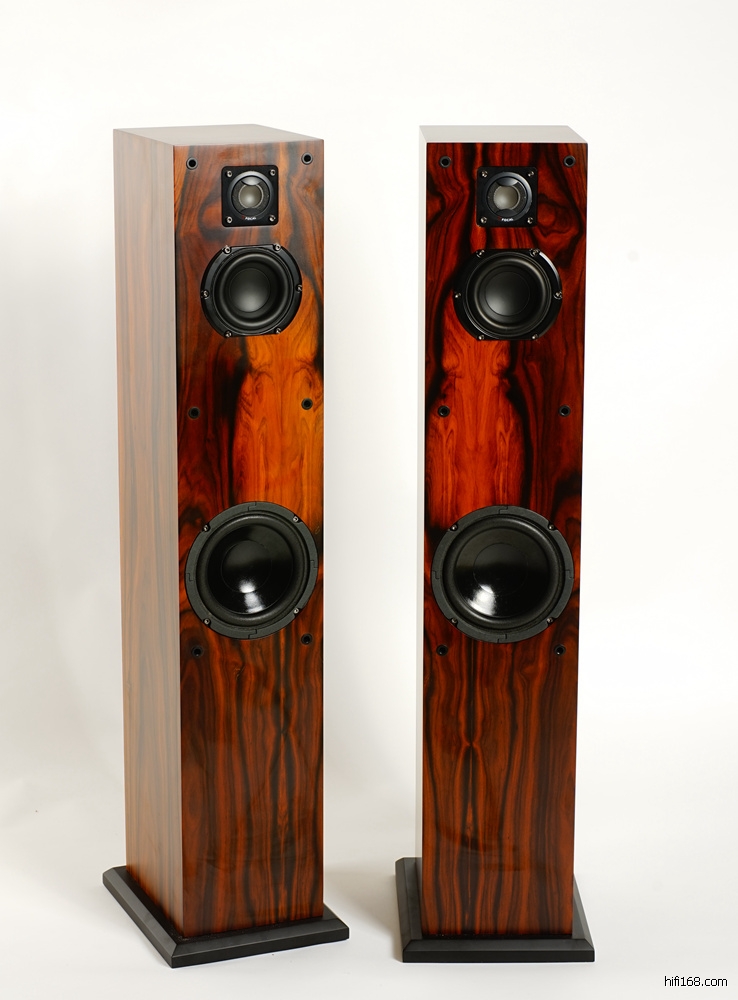

灵敏音响工作室半主动伺服音箱出售后都受到正面的回应。
我们有能娴熟地驾驭电学和声学的团队
产品三年多来都受到音响发烧友和用户的喜爱。
据用家反映,半主动伺服音箱彻底解决了低频不够、小音量时平衡度和动态稍欠的问题,玩得非常愉快和如意!
为纪念工作室成立三周年,灵敏音响推出三周年版8吋半主动伺服音箱M8-LD
8吋的箱体设计能适应更多的家居空间
让更多玩家能体会到半主动伺服音箱的优越性
同样沿用灵敏音响工作室一贯的发烧工艺
发烧线材:富盛代理的英国的Atlas Element喇叭线
发烧端子:力高代理的WBT喇叭端子等。
欢迎大家光临试听!

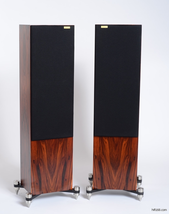

踏入2015年,灵敏音响工作室用新的产品——
M8-LD 8吋酸枝木皮半主动伺服音箱迎接新的一年!
495216
元旦感恩价:16800元
M8-LD是灵敏目前尺寸最窈窕的半主动伺服音箱,
适应更多的空间条件,从15㎡到50㎡都应付自如~
特别适应目前使用小功率3W-20W声机人群~
推荐搭配雅力坚的电子管和晶体管混合(胆石混合)的靓声功放2*80W
既有电子管的厚润,又有晶体管的动态。
495217

现在产品升级,替换原来12吋音箱的是PMD-12PL~
三路12吋落地音箱,带后置切换,前置高音衰减调整~
每只音箱独立带600W数字功放~
性能比MD-12P有大幅提升~
产品如下图~有空请移玉步至广州机场路124号广东音像城四楼C105听听啦~

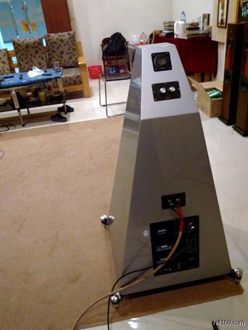

后面还有喇叭线接口是为了能独立推低音?
灵敏音响工作室 - 2015/4/6 22:48:00
Leonxu , 您好~
后面功放上的接口,不是喇叭线接口,而是前级接至功放的信号线接口~
独立推低音喇叭功放的信号来源于前级~
