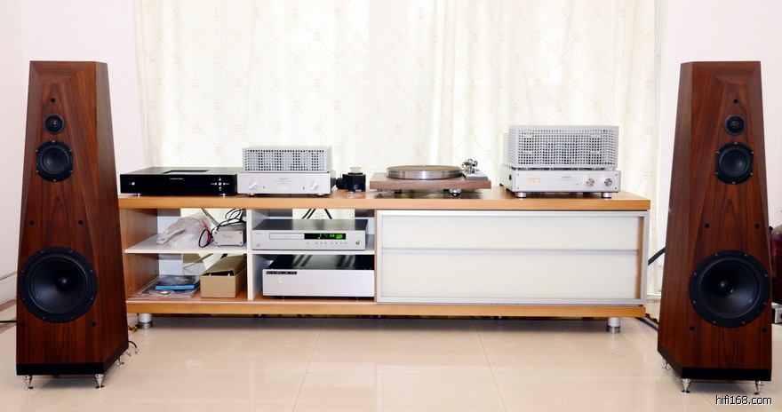

shotchen - 2012/5/12 23:34:00

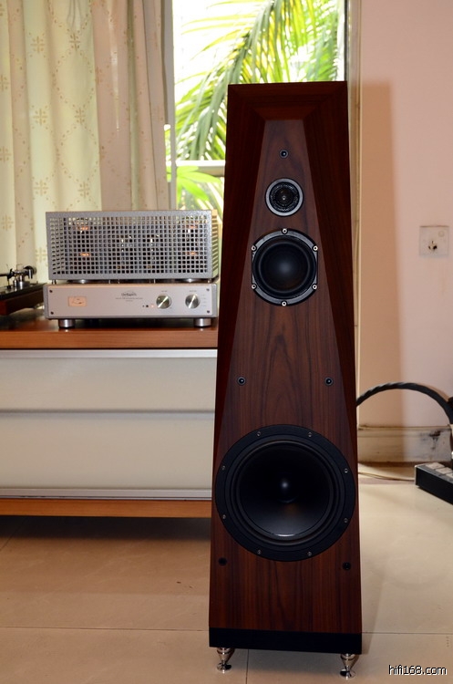

重新摆位后的灵敏音响八寸落地箱
364899

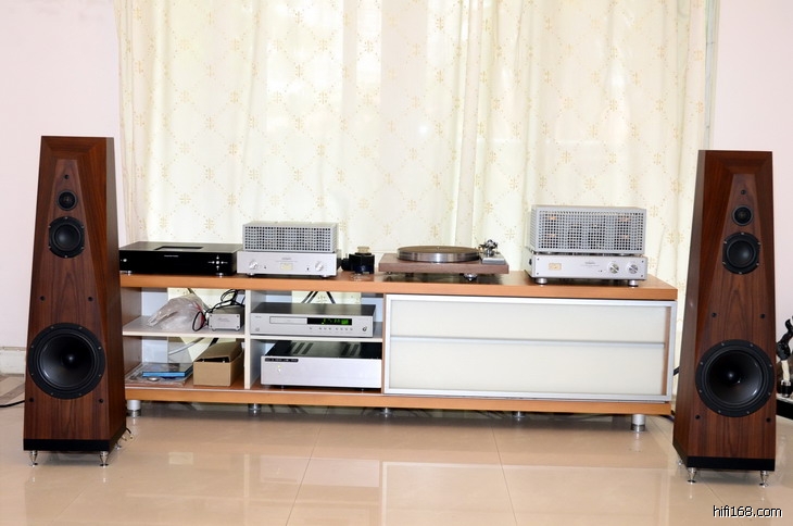

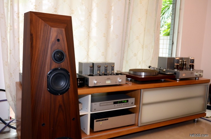

shotchen - 2012/5/12 23:38:00
364900
364901

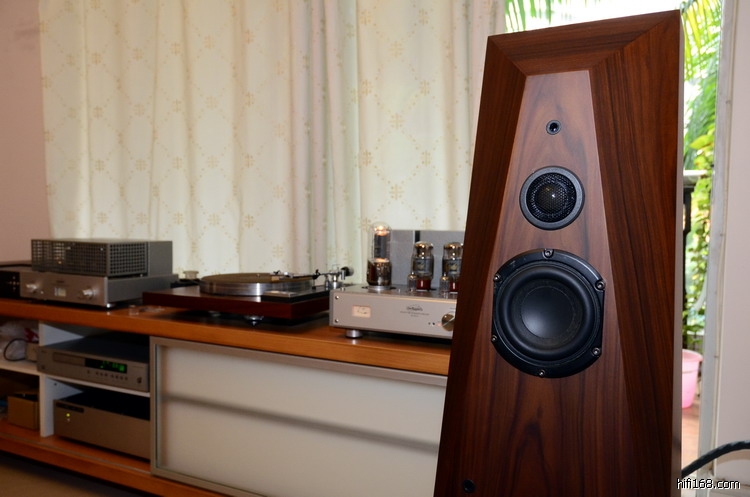

shotchen - 2012/5/12 23:49:00
364904
364905

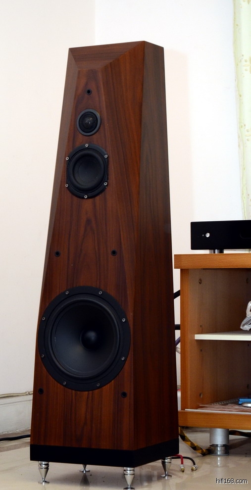

shotchen - 2012/5/12 23:54:00
364906
搭配:
丽磁218 (曙光845管,金狮复刻KT66,JJ 金脚12AX7,保险丝:美国Power House Infinity 2)电源线:联盟K2S CD机:传神A3+(CDPRO)
丽磁201IA (大盾复刻EL34,JJ 金脚12AU7,12AX7 保险丝:瑞士SHURTER)电源线:联盟CILIFF AUDIO CD机:雅俊82T)
喇叭线:相位传真;信号线:联盟阿波罗Ⅱ;超线灵;红魅龙;早年阿泰制的德国信号线;相位传真的线;AQ;八爪鱼等;
唱放:杰士铭第一代; D&M
唱盘:朋友友情制作
唱头:MC头 铁三角AT33E

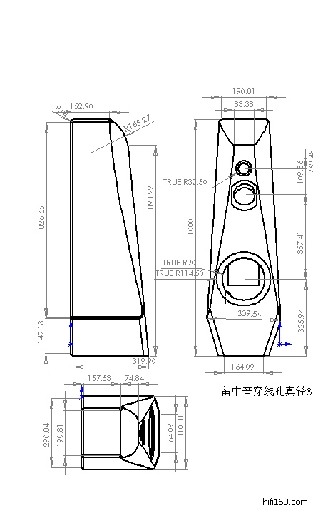

灵敏音响工作室 - 2012/7/14 20:58:00
非常感谢各位音箱发烧友网友对灵敏音响工作室的关注!

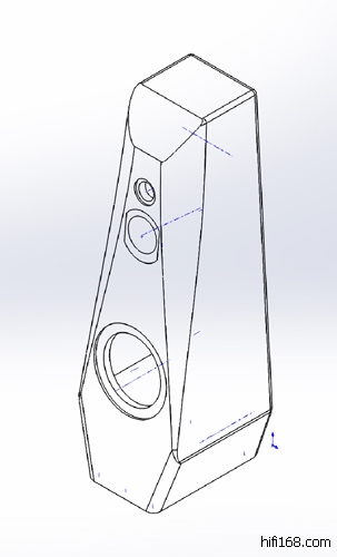

以下是灵敏黑色金属漆(轿车漆)特别纪念版8吋三路落地音箱M-8LS的图纸:
375102
375101
望大家能够喜欢和提供宝贵意见!
