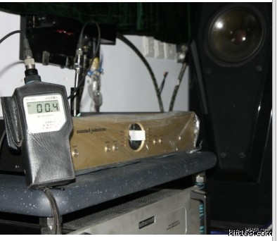

镁声绕梁 - 2011/11/18 0:55:00
减振测试
附件: QQ截图未命名112.jpg
附件: 1112.jpg

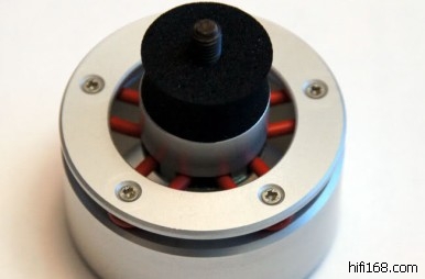

镁声绕梁 - 2011/11/18 1:17:00
原帖由 残剑831 于 2011-11-17 18:13:00 发表
多年下来听过的玩过的避震钉垫也算不少。谈一点感受:
   一、避震垫材对声音的影响作用绝对不小于线材。使用得当时可谓是一剂良方!但十分考验玩家的水平。没有一定经验者慎用。一旦用上很可能就是折腾的开始。
  二、设计优秀的复合材料的避震产品好于单一材料的产品。这一点无论是在玩过的海阳超级石墨复合钉,旗舰12钉还是新德克中国钉上都能体现出来。橡胶类,单一纯铜类材料做出的产品
残剑兄真是玩钉的高手,所述4点意见小弟都非常赞同,受您的启发,把自己多年来对脚钉摆放位置的心得说一说,狗尾续貂——
脚钉的摆放有两种方式,一是三点法,二是五点法(呵呵,没有四点法)。三点法用于中低档器材,五点法用于高档器材。
先说三点法:
中低档器材底板比较薄,线路板、变压器往往通过铜螺母固定在底板上,使用橡胶脚,造成底板共振频率落在听音敏感区内,使得低音浑浊,中音薄,结像不稳。采用三点法可以较好解决这个问题。第一步是找重心:用手指捏住一只器材脚,让器材自然下垂(好在中低档器材往往比较轻),然后在底板上用铅笔沿着手指的支点向下划一条垂直线(可借助重锤);换相邻的另一只脚划第二条垂直线,两条线交叉的地方就是器材的重心。第二步是画圆圈:以重心点为圆心,以变压器固定螺丝为半径,在底板上画圆(也许有部分超出了底板,没关系的)。第三步放脚钉:将三个脚钉避开螺丝放在这个圆的周线上,就可以保证每颗脚钉受力是相同的。(注:三颗脚钉之间的距离尽量长一些)。
再说专用于高档器材的五点法:(原创,待续,敬请期待)

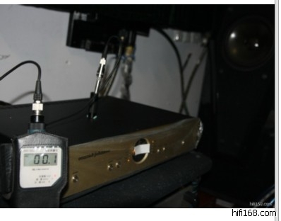

镁声绕梁 - 2011/11/18 11:17:00
继续说一说五点法:
对于高档器材,设计时已考虑了器材振动和声音的关系,机子结构扎实,4质钉脚的位置和局部加固都比较到位,但为了运输、放置、使用的方便,也为了外形的美观统一,一些措施无法在成品机上采用,减振效果也打了折扣。这样,五点法就有了用武之地。
“五点法”入门版:
先准备一副扑克牌散牌,一个橡皮擦,把橡皮擦摆在扑克牌上面,然后根据器材底板的高度调整扑克牌的数量,使橡皮擦能坚实地顶住底板。成为第五点。第五点的位置可以根据听感进行调整,效果最显著地地方大约是变压器底板固定螺丝位置或器材底板中心位置。反正不花钱,尽管试吧。有效果请回帖说一声,我再慢慢写“五点法”高级版。
第五点同样可以用于器材架最下面层板的中心点,使架子功效倍增。请试试吧,期待您的结果。
那么,这个廉价组合的第五点能不能用于替代钉脚呢?效果绝对不好!因为这个组合的剪切模量非常小,全部采用这种垫子的话,就像使用橡胶垫一样,器材会不停地左右抖动,自然不会有好的听感。
附件: QQ截图未命名1111.jpg
