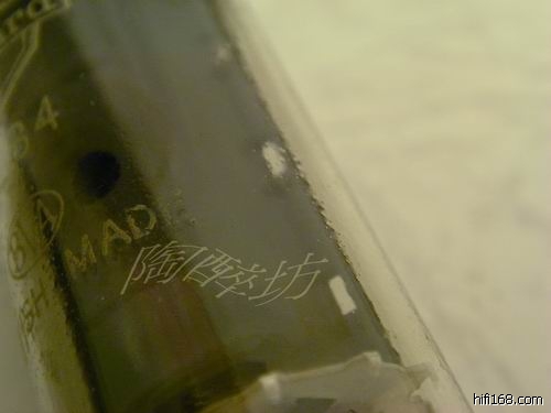

dj.wen - 2009/4/26 10:34:00
陶醉坊我逛过,一般都是新的,就是价格。。。。。高!

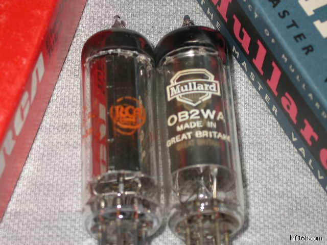

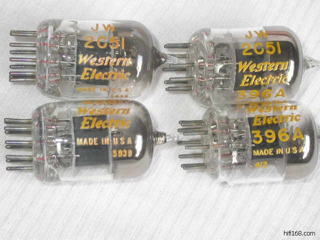

chwsunny - 2009/4/26 11:51:00
157798我的 Mullard OB2 全新的才 90元一支,他的要 500 元!我手上有几对酉电 50 年代西电 2C51,才800 元一对,到他手上可能要 2000 元一对了!
chwsunny - 2009/4/26 11:55:00
157799
