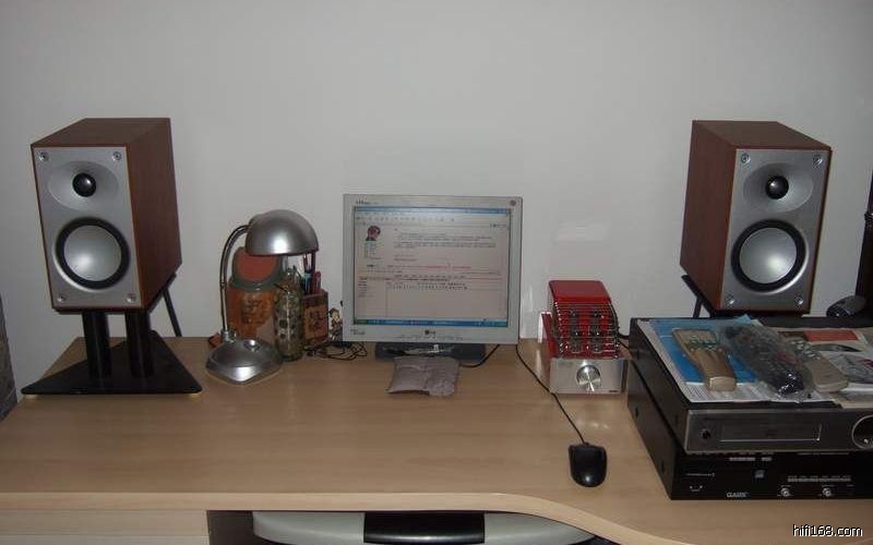

seanzs72 - 2009/4/14 14:28:00
胆时达T200出口版
附件: 桌面.jpg
