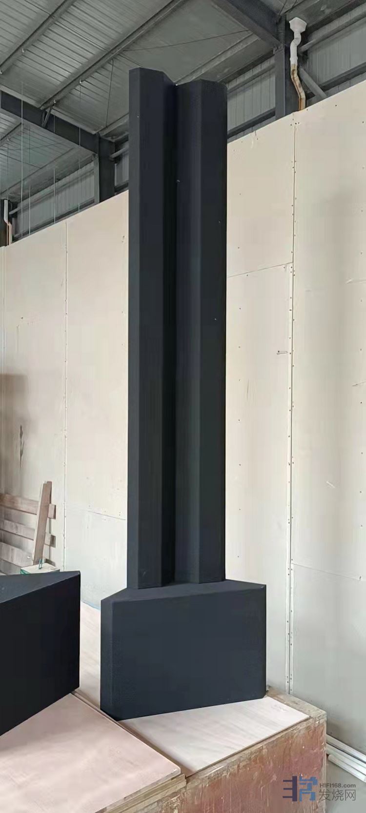

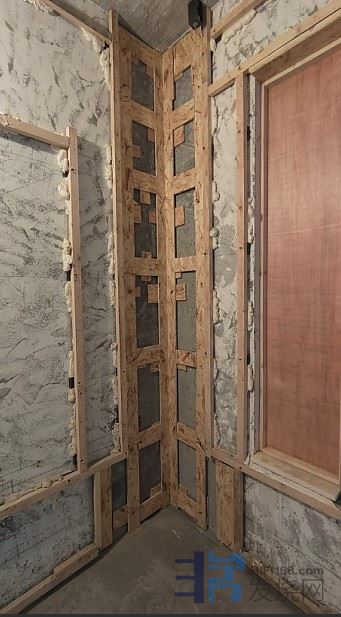

将低频陷阱设计图发到上海声筑定制,这是工厂定制成型后的实物照片
82#
装修时,在低频陷阱安装的两侧墙角,叫木工用欧松板裁成木条,对两侧墙面进行调平处理,便于定制的低频陷阱成品安装
83#
两侧低频陷阱安装后的照片
84#

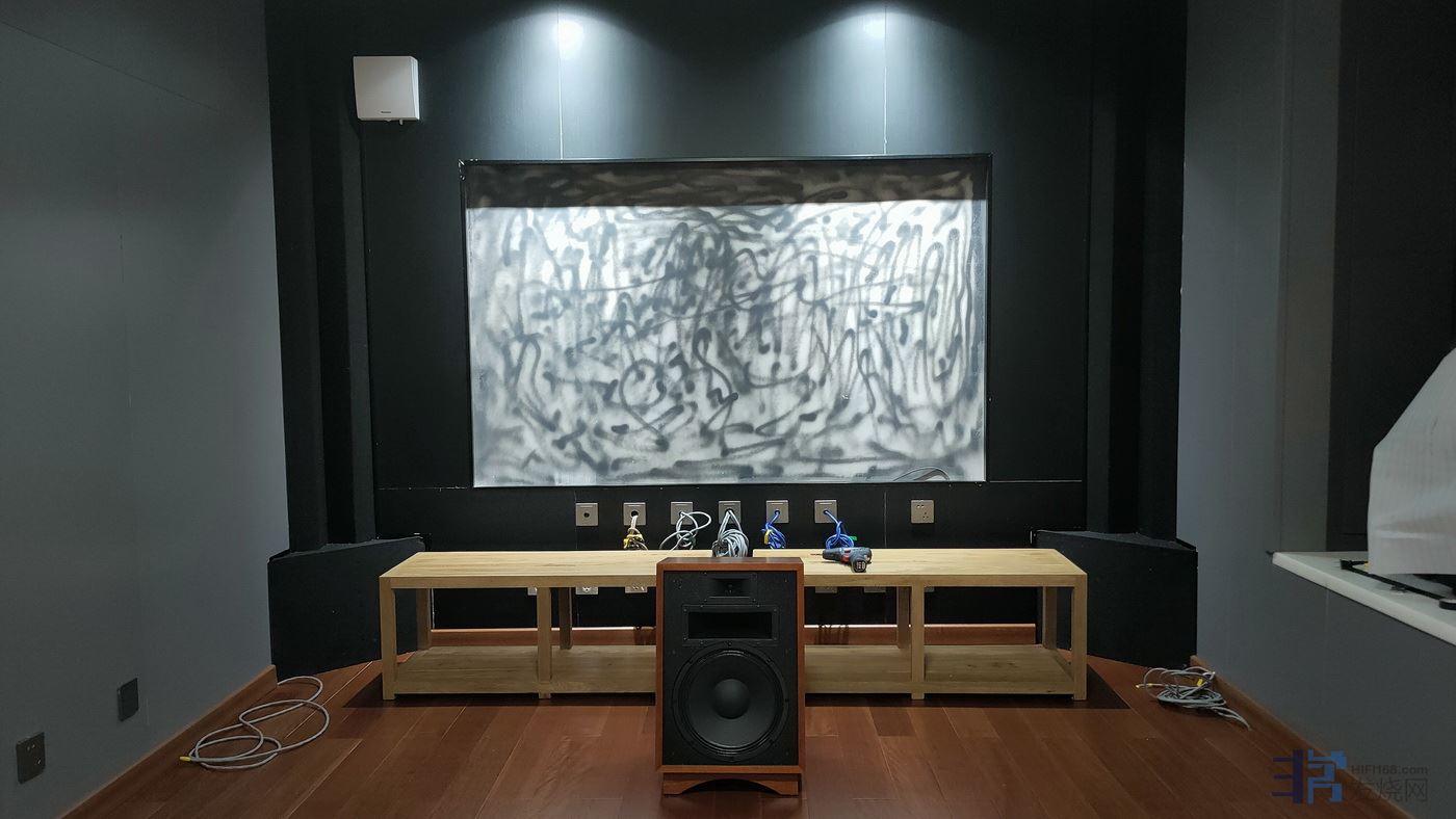

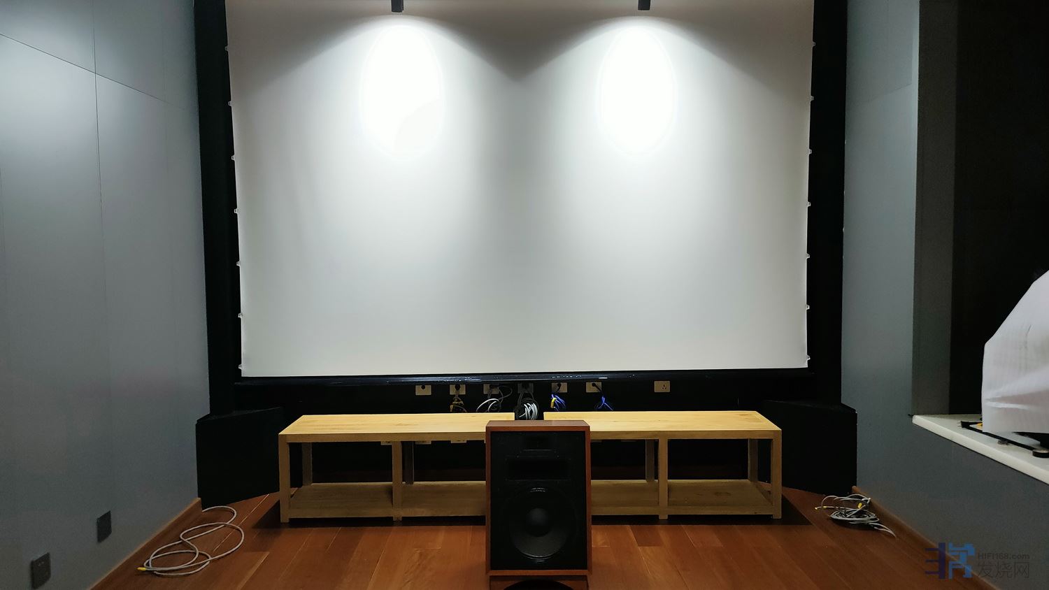

130寸电动幕,顺利降下来,两侧低频陷阱设计预留的开槽尺寸,刚好够,大功告成!

谈谈低频陷阱怎么弄的嘛,设计思路及折腾过程,
最愛奚秀蘭並因奚秀蘭而發燒
88#
溪秀兰 发表于 2023/10/11 21:40:36
当初这对低频陷阱必须半拆解后,才能安装到位,所以拆解时也了解了它的内部制作情况,其实很简单,就是木框架+聚酯板(表面也可用透声布绷紧在框架上)+吸声面(内部填充)。理论上,房间四个墙角,有条件的都做四分之一圆柱体或三角形截面的柱体,都行!

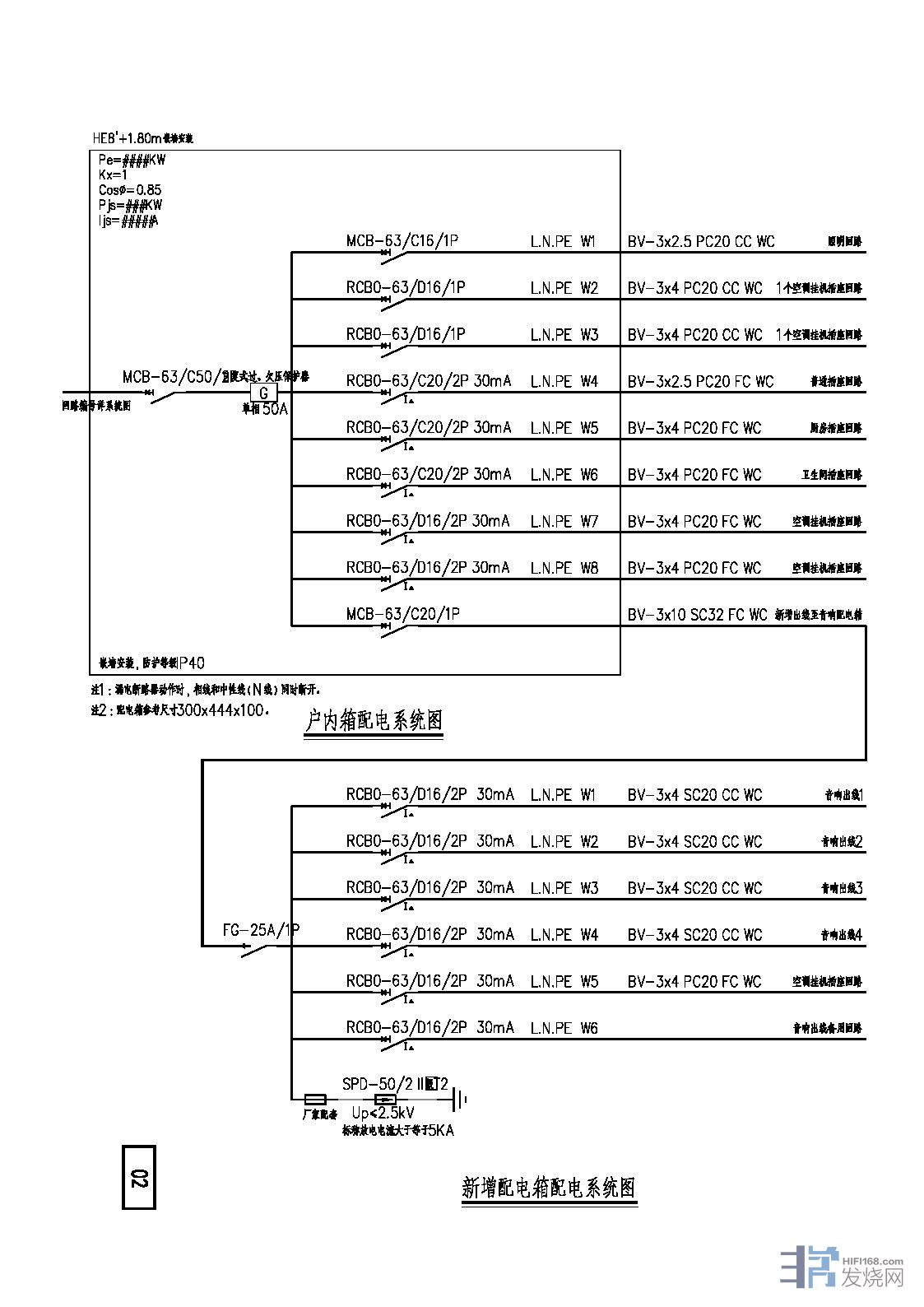

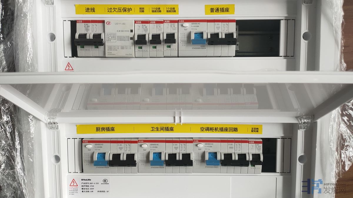

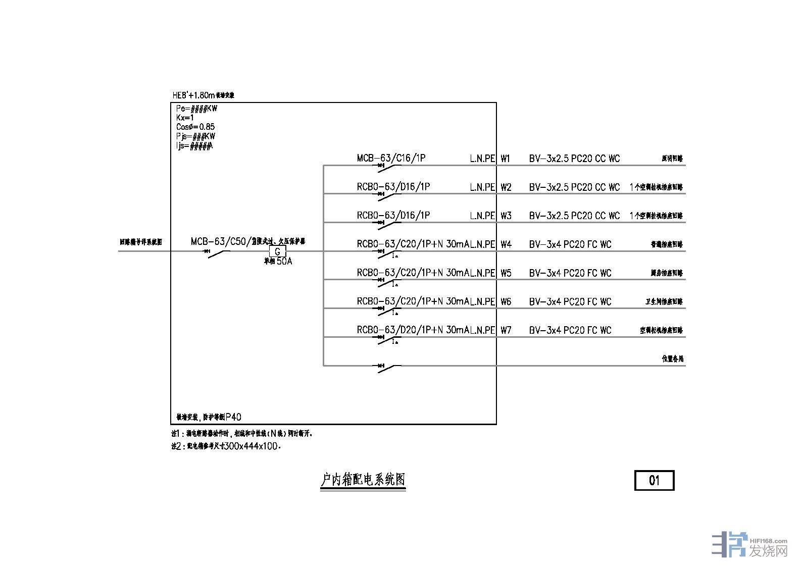

新房装修时,原进户门开发商的电表箱,已拆除,通过设计院同事,重新做了室内强电的分配设计系统图,订做了两个配有ABB空开的新电表箱,这是入户门处的定制电表箱
90#

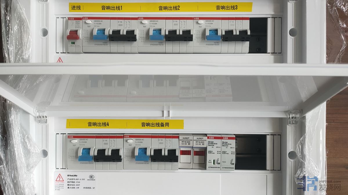

这是定制的视听室专用强电箱子照片及调整后的强电系统设计图,从进户门定制强电箱引出一条10平方的线缆埋设后进入这个电箱进行电源分配
