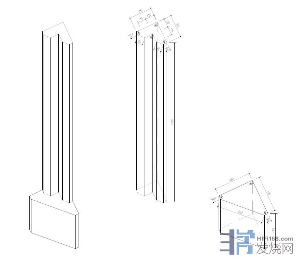

我正面两个墙角,自己设计的低频陷阱尺寸,找上海声筑定制的成品。个人的建议,听音室,能够有条件独立就尽量想法独立,哪怕小一点,也比大客厅更好做隔声控制,当然显而易见的缺点就是,器材和摆位可能受限,就看自己着重哪个方面的取舍。

我也不是正统的建筑学科班出生,最古老的工民建万金油专业而已。在装修这间独立的视听室之前,花了大半年时间在网上找资料做功课,既然是独立视听室,首先解决的是上下楼层和自己套内的隔声问题,毕竟我在第2层,除非看电影开低音炮的震动,只要门窗关闭,基本可以做到不扰民,最终的隔声效果,基本上还是满意的!
80#
正面墙两侧的低频陷阱设计图,自己亲自设计图纸,上半部三角形截面的开槽,是为了让定制的130寸焦点电动幕下横杆,能顺利的升降,为了这个开槽尺寸,当初设计时,绞尽了脑汁
