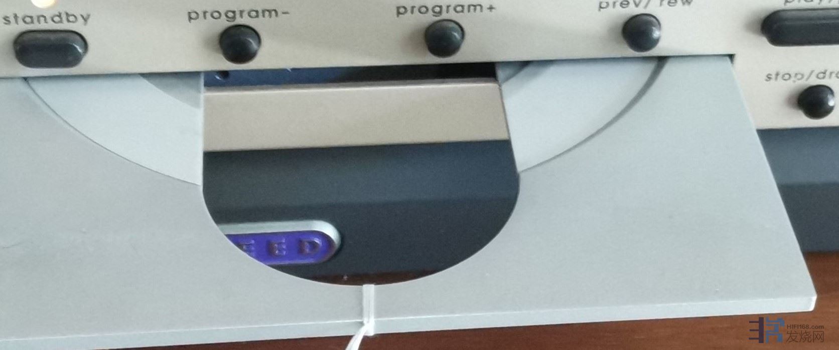

大哥您好,我台CD机也是出/入仓无力,要人手加力推动,想问问可否修理?
922#
出入仓无力

这类故障常见,多数是皮带或里面微动开关问题。找个维修师傅拆机检查即可,寄修来回风险大,费用也不划算。

已换过皮带都不OK,想过来找你帮检查一下

逐步检查传动系统,包括皮带松紧度是否合适、机械传统环节(比如齿轮、连动部件)是否顺畅或老化损耗、马达驱动力度是否正常。
你这款机子我没有相关的配件,建议按上述步骤检测,一般都能解决。

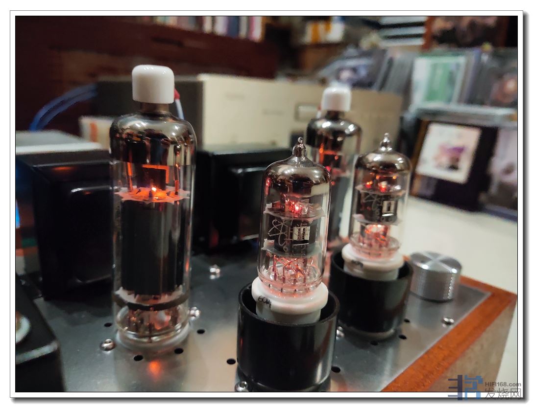

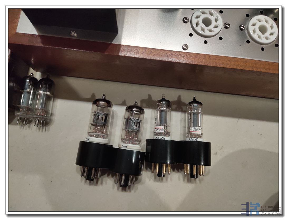

试了下一些中等U值电压管于6P12上的应用。
上海6F2:
上海6F2,复合管。三极管部分放大系数40,在6P12这类三极管接法、负压较深的方案运用上,如意料之中,不能完全推满功率管发挥潜质的。而于FU32标准接法方案中,负压只有6P12这类三极管接法一半多点,表现则能做到可圈可点。
但于6P12上听小编制,室内乐与人声都没有问题。比较柔顺,比较耐听。
稍后有时间试试高U值束射管、五极管在三极管接法下的推动效果。

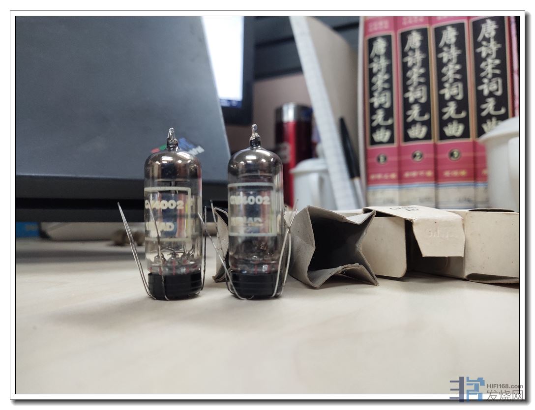

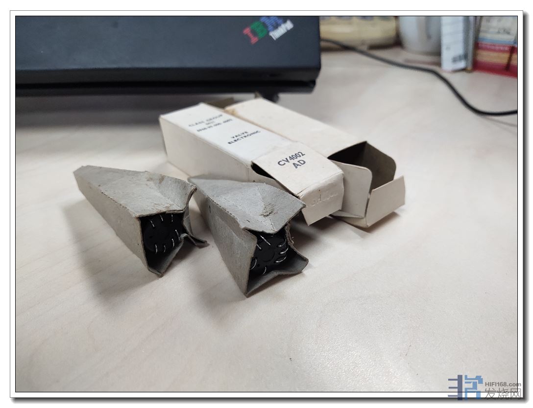

EF91,三极管接法,有70倍放大左右。约相当于6AT6、6C7B等。要制作转换座,打算先做一款软脚版CV4002,可直接焊在大8脚管座上,类似之前的6C7B。
