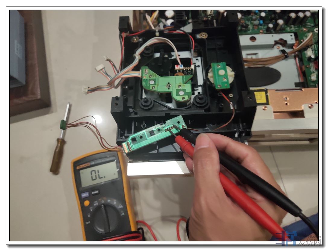

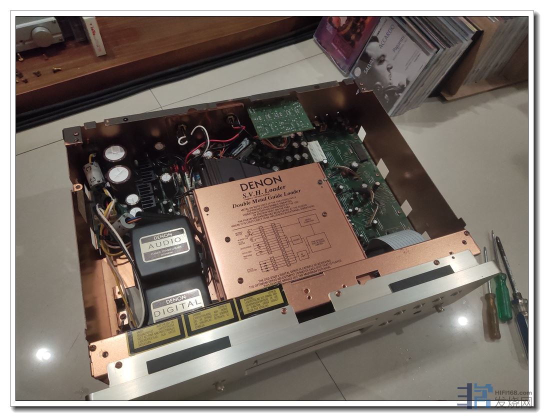

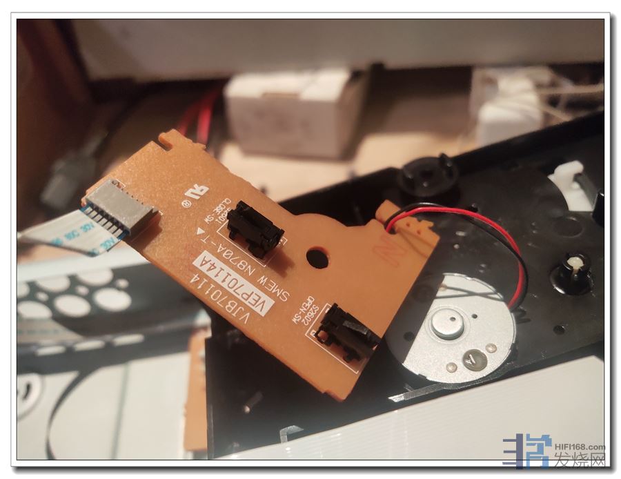

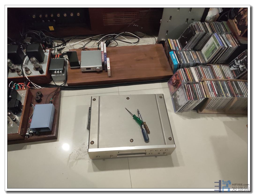

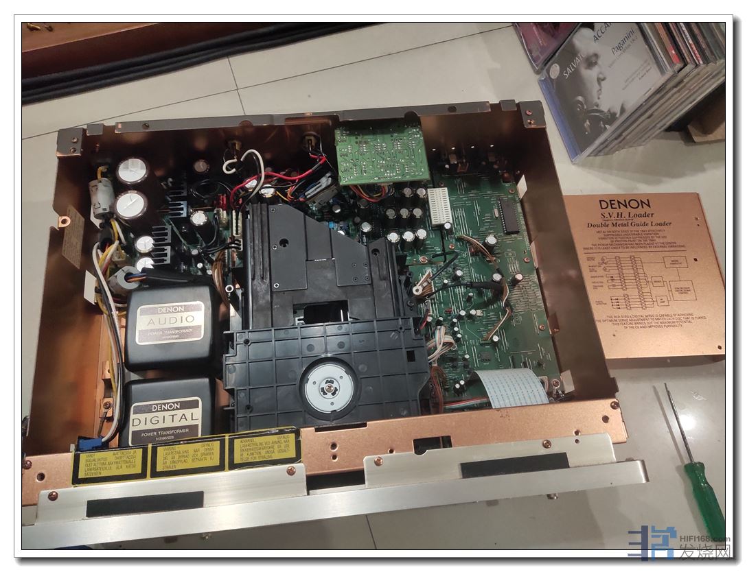

这几天终于下决心拆机处理几台CD机的小问题。先是两台天龙(S10 II、815G),自动关仓。然后还是一台天龙(DCD1610),进出仓皮带断。
由于每次拆装机都要重新调校谐振,比较苦逼,就一起拖着。直到无法忍受,再动手了。
先来S10 II:

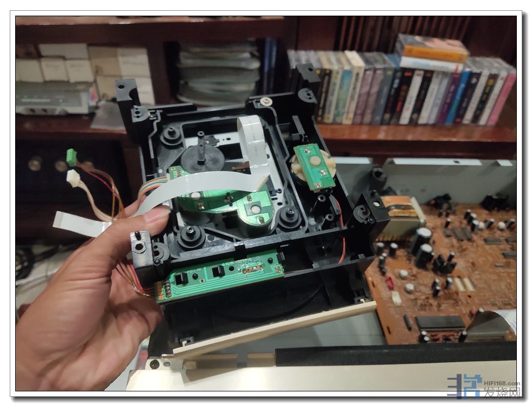

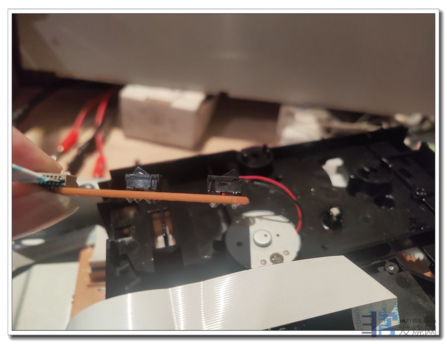

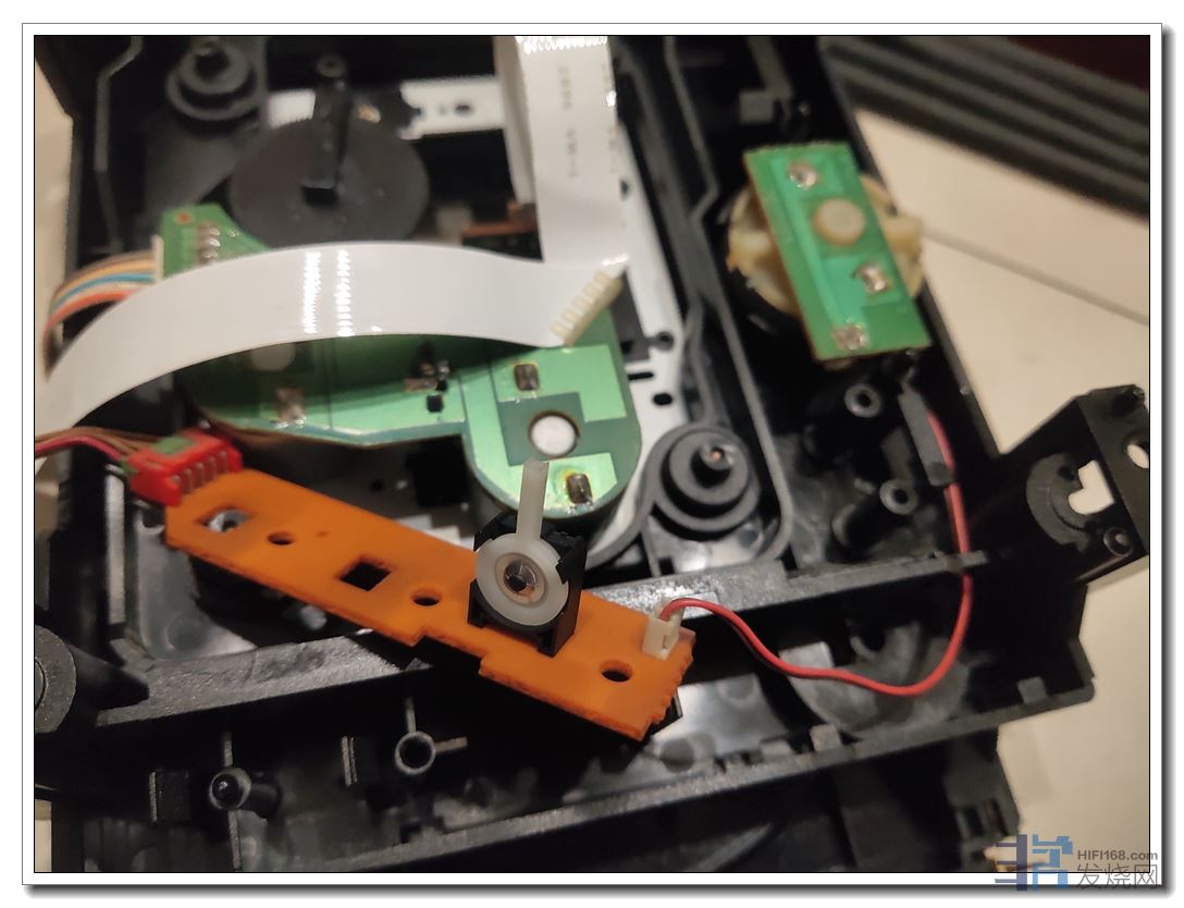

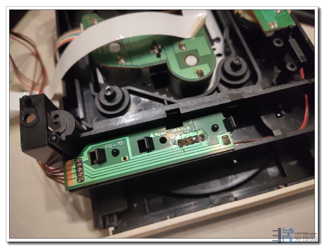

自动关仓,一般是机芯里面一个微触开关故障。常见情况是接触不良,酒精清洗即可。

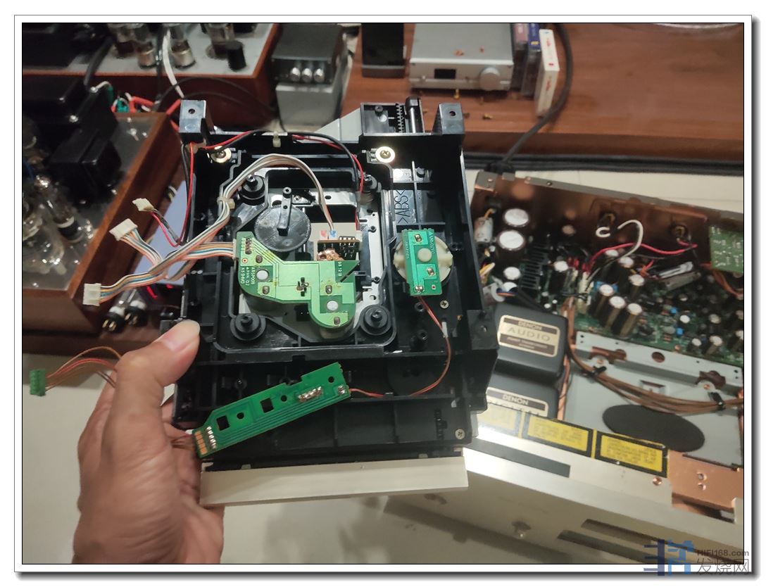

S10,一时没有查到微触开关的位置。懒得再查,直接拆了找。

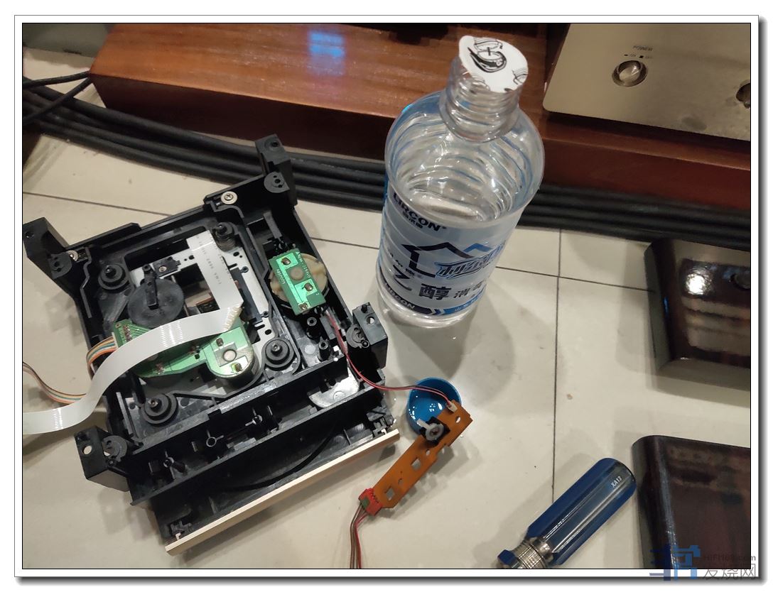

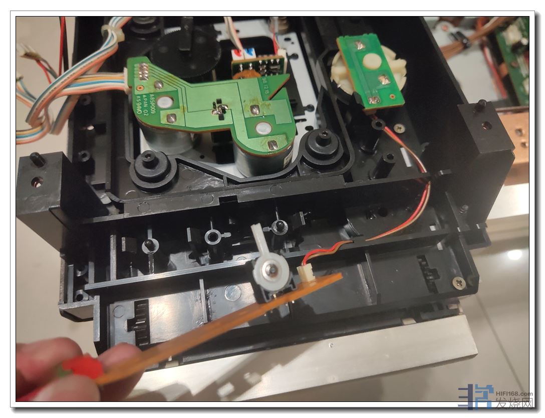

应该是前面这块小电路板,直接拆了:

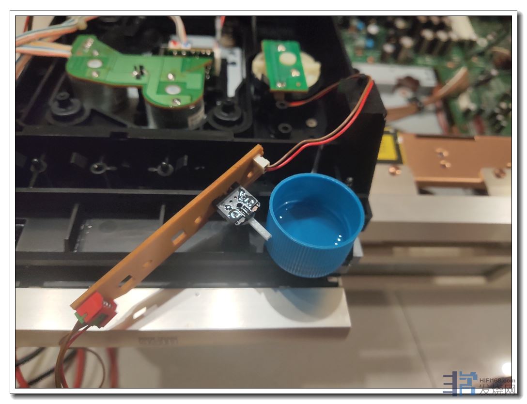

一看果然有一个摇臂开关,有戏。万用表测量,接触不良,应该就是它了。

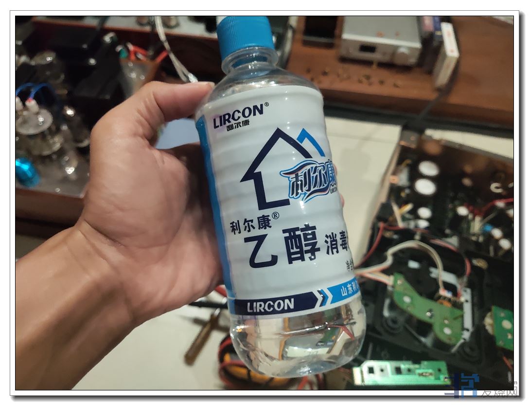

95度无水酒精灌之:
烈酒一灌,果然老实了。原来是骗酒的主,嘿嘿。

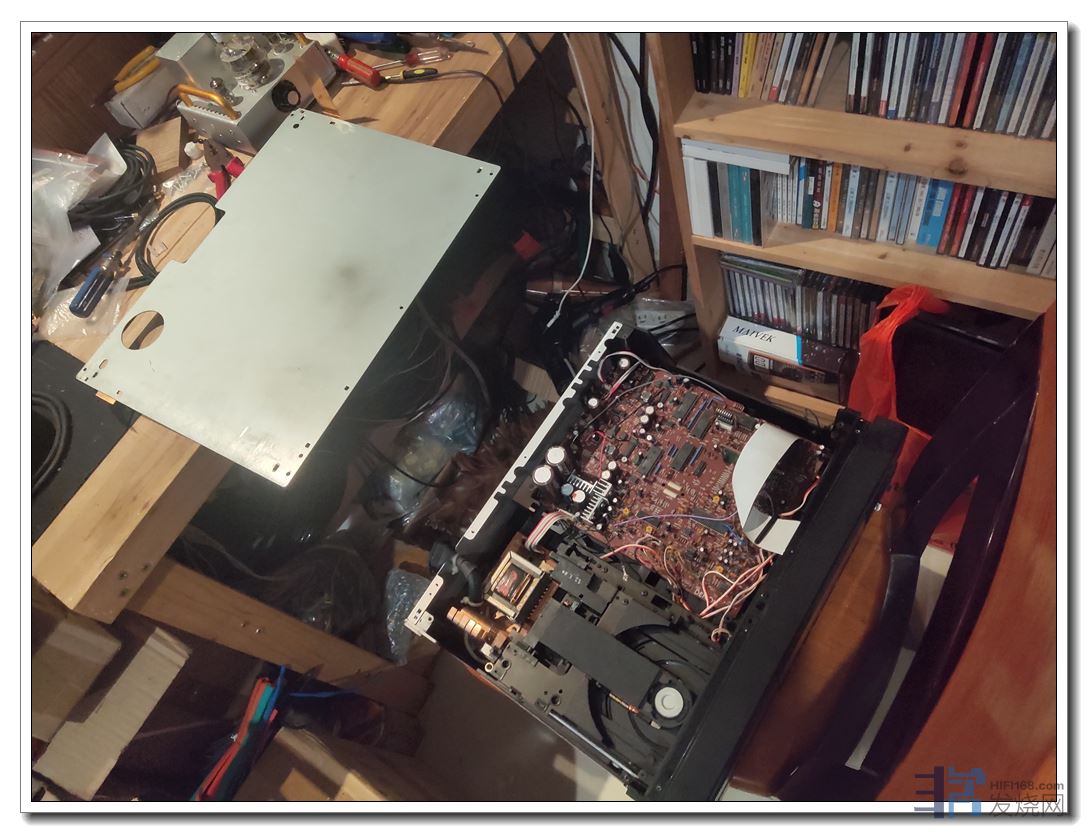

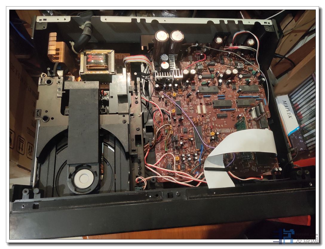

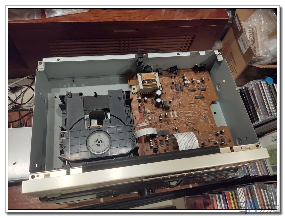

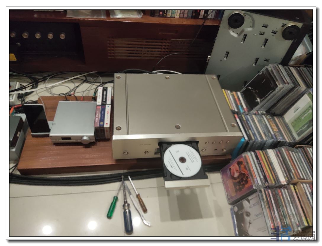

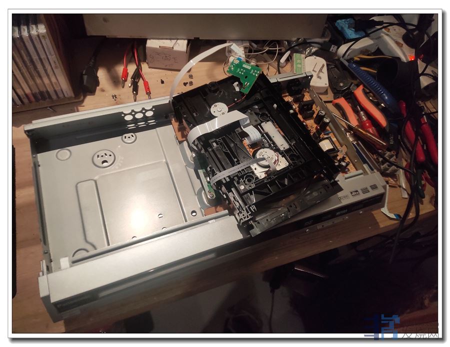

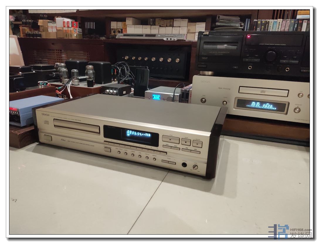

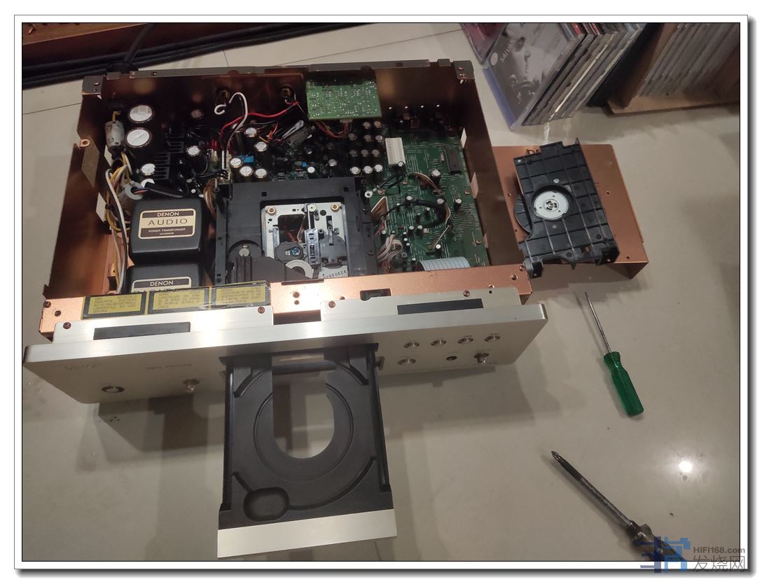

搞开了头,次晚继续拆815G,同样是自动关仓。
一颗痣,拆:
一看居然跟S10大同小异,同样的小板及开关。
接下来就很熟手鸟:
二话不说95度烈酒直接灌一轮,老实了。
装机。

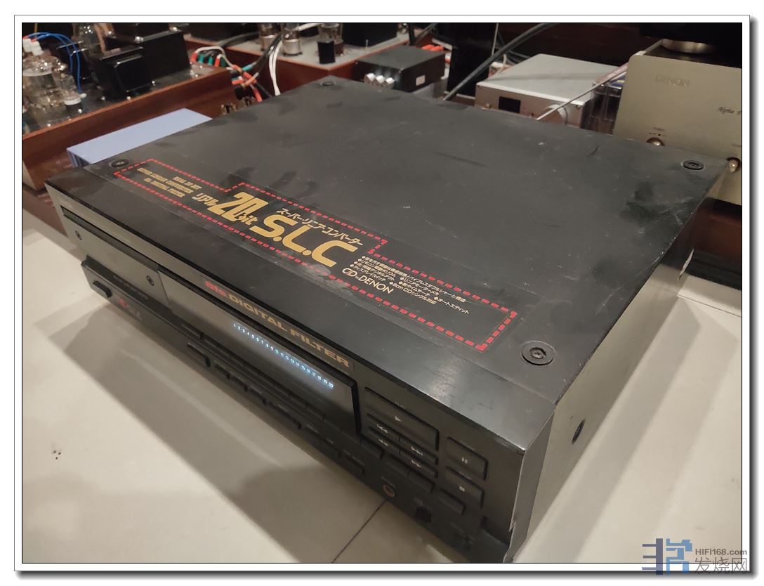

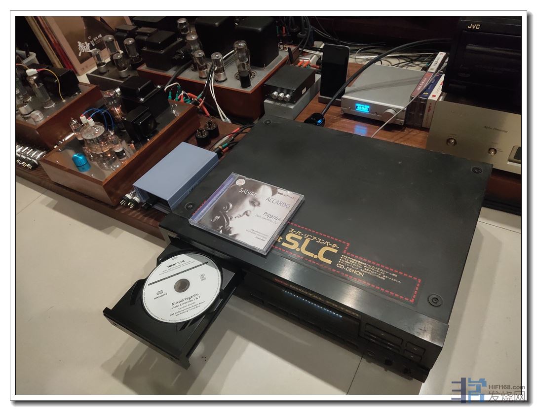

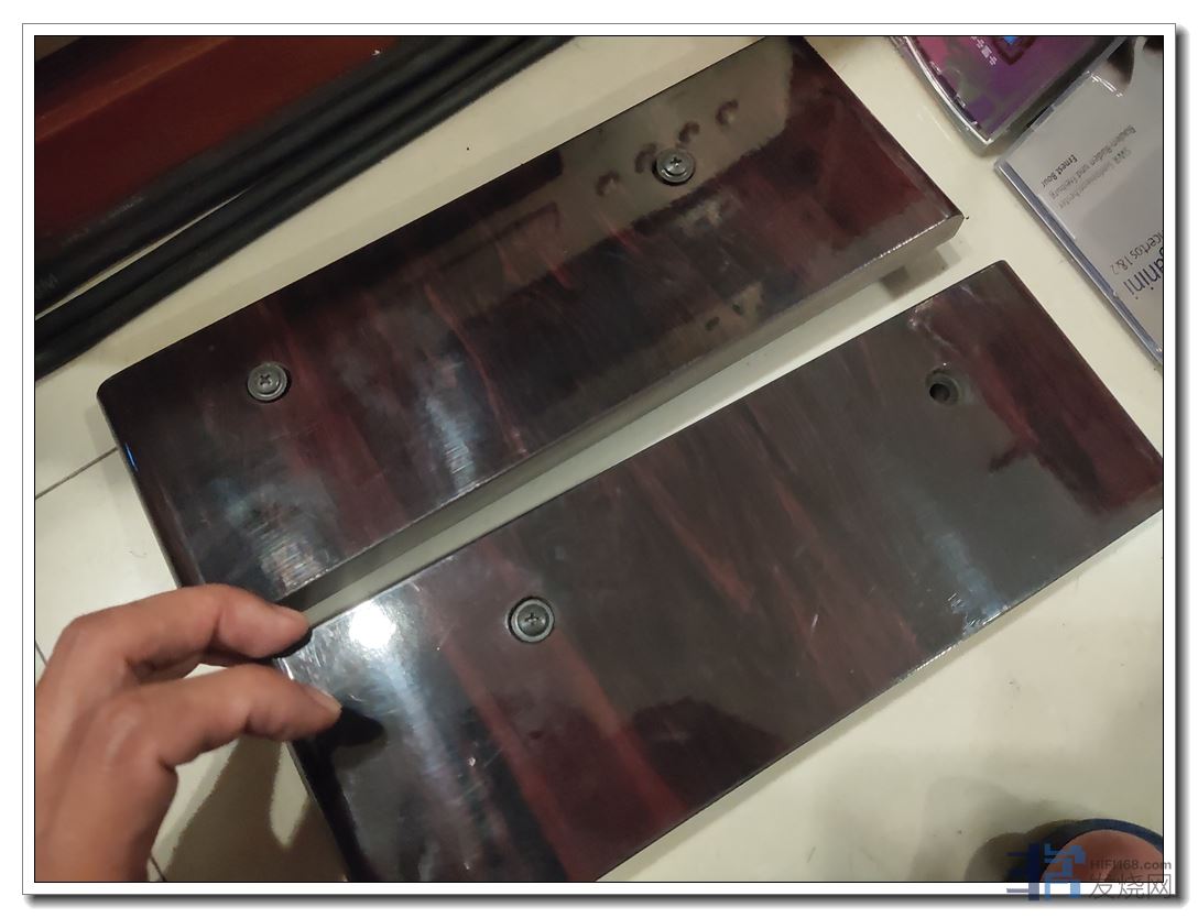

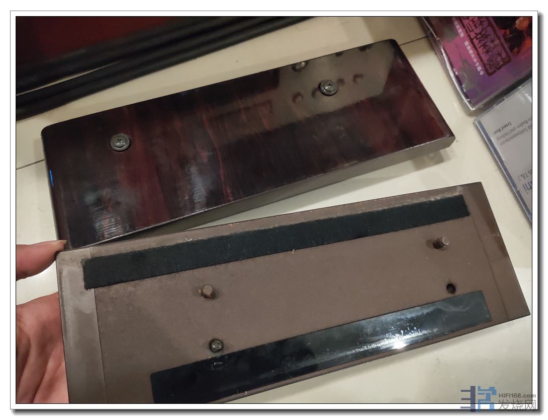

这台是豪华版,装配有木侧板。
侧板设计用心,接触机箱一侧装了阻尼胶条,保障接触紧密及控制多余振动:
一番操作猛如虎,
问题全部解决鸟。

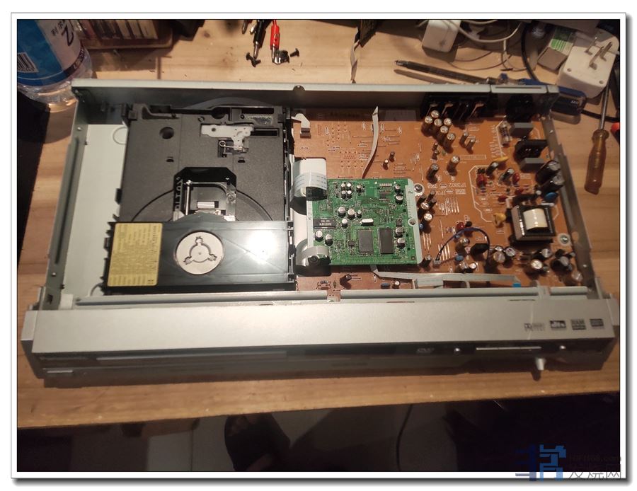

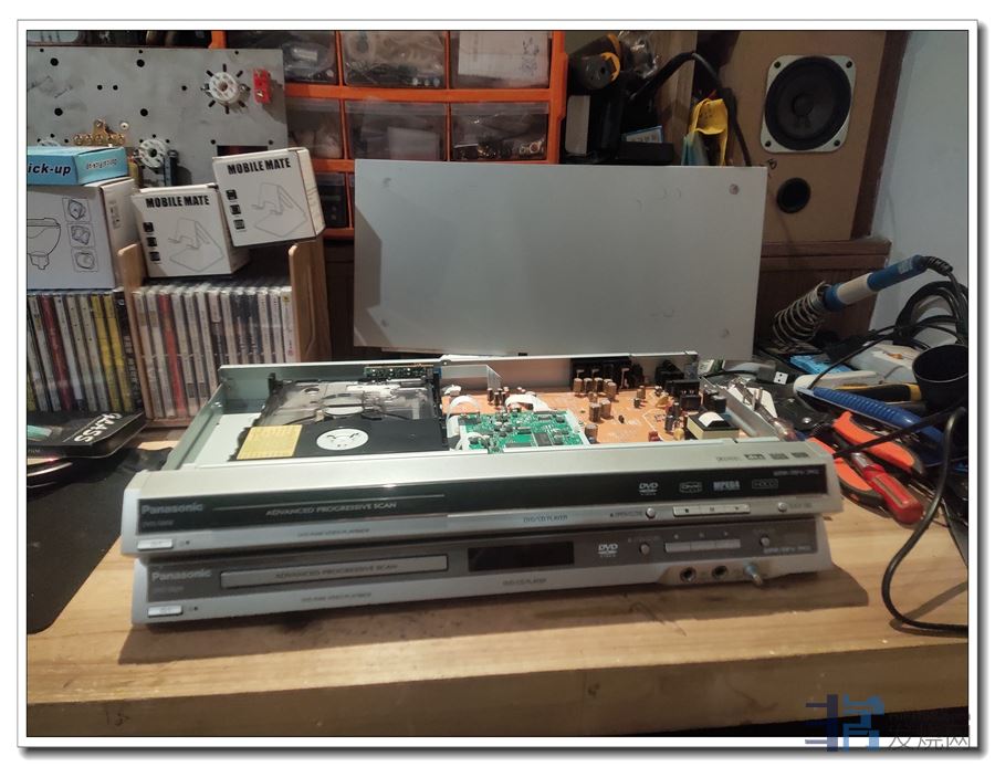

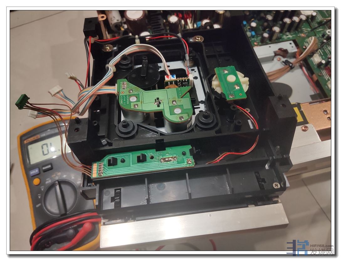

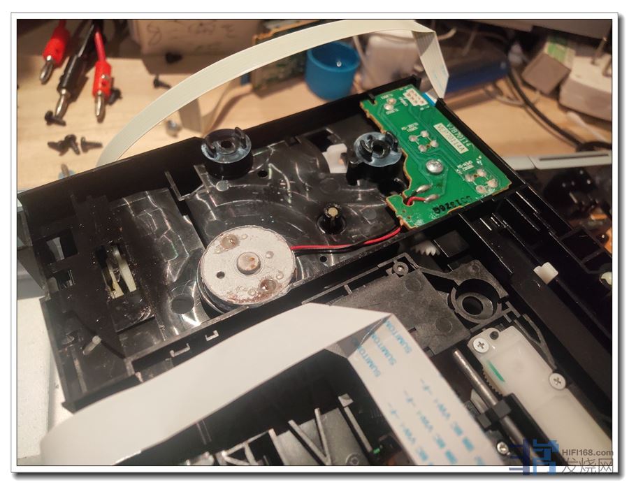

说到自动关仓,并非天龙CD“专利”,其实是碟机的常见故障。
我选中的一系列松下DVD,调校后作为转盘搭配土炮解码给入门乐友使用的,也时不时碰到自动关仓的。
也是转盘下方这个电路小板,有两个微触开关,接触不良所致。
酒精清洗即可。微距图片大家看看:
松下的DVD622、623、629、658、668等6XX系列,都使用这个机芯。
6XX系列是大概2005年前后上市的产品,内部的电路也大体相同的,只是某些机型可能加了些当时热闹的小功能,比如MP3碟片的播放、卡拉OK咪头输入、5.1输出等。

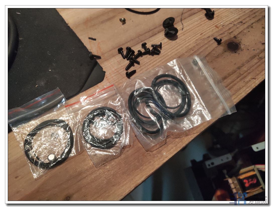

续上,1610皮带问题。
说起这款机型皮带的故事,真系成匹布甘长。。。
天龙DCD1610,一款低调的机器。这款机型只在日本本土销售,因此电压是100V,国内使用需要改变压器,换成220V。
当然,如果你有素质超群的220转100V变压器,就不用换。
之前阿坚想找国内或欧美220~240V的同款,找到一款DCD1520,说是同一款的世界电压版,结果拆机一看,并不相同。而声音表现,也比前者稍逊半级。但经过打磨调校,表现已经比较出色。
玩开1610的都知道,此机3大问题:光头老化、皮带老化、电源不同(100V)。
光头用的是索尼151a,这货国内找不到全新的(国外似乎也没有),拆机的偶尔有,要近千元一只,性能么,拼人品。
皮带,也是国内找不到的,且由于其机芯厚重、皮带都是2.5mm见方的粗壮规格。国内即使有同样长度的,也多是1.2mm的,根本不够力,出仓、关仓不到位的。这款皮带,坛友阿坚最终只能在美帝海淘了3套回来,加上运费,相当于近3百元一套(两条)。而光头问题,直到前年,大家找了多年的激光头维修师傅之后均不满意,也是阿坚,终于在佛山找到一位维修师傅,能完美修复151a光头。
电源么,就是要改220V,但素质很重要,影响很大。我是对各种方案对比之下不满意,后来直接拆了原装变压器,按50Hz220V重新绕制初级的。具体以后再展开讲吧,先讲皮带。

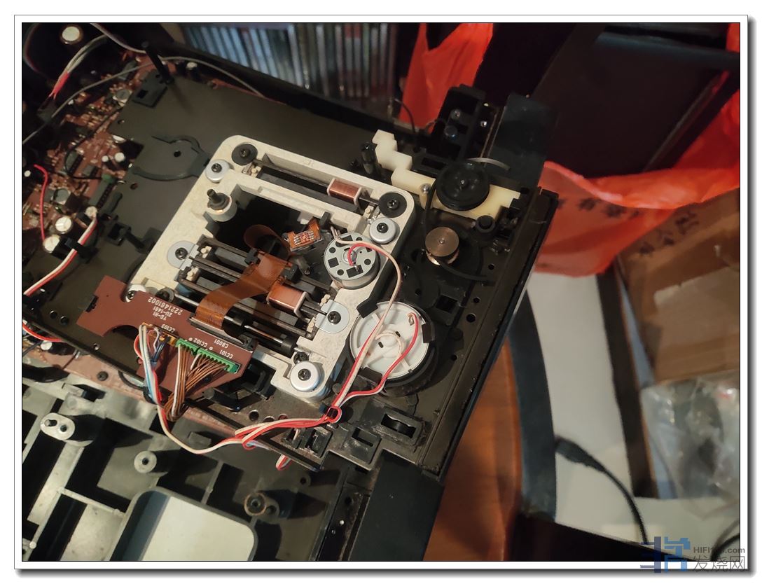

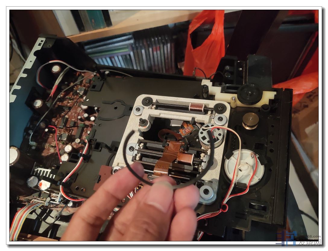

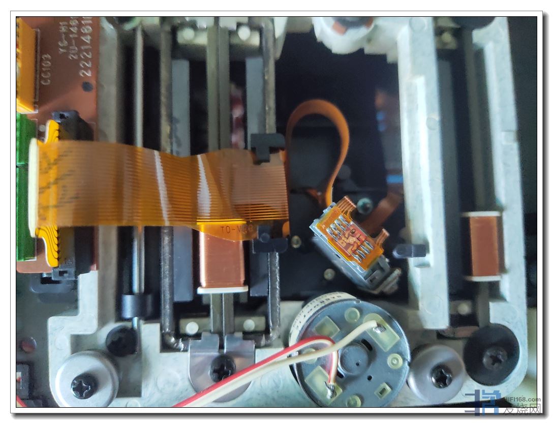

开拆:
1610、1520这两款机型转盘强悍,使用石墨转盘;光学读取性能强大,使用的是磁悬浮光头。
这在当时(80年 代)绝对是黑科技。即使现在,近40年过去,仍然属于先进之列。
发一张磁悬浮光头的细节。
可看到两条铁质导轨、两个磁力线圈:

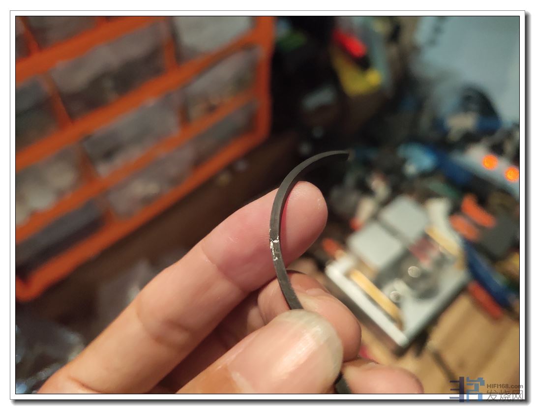

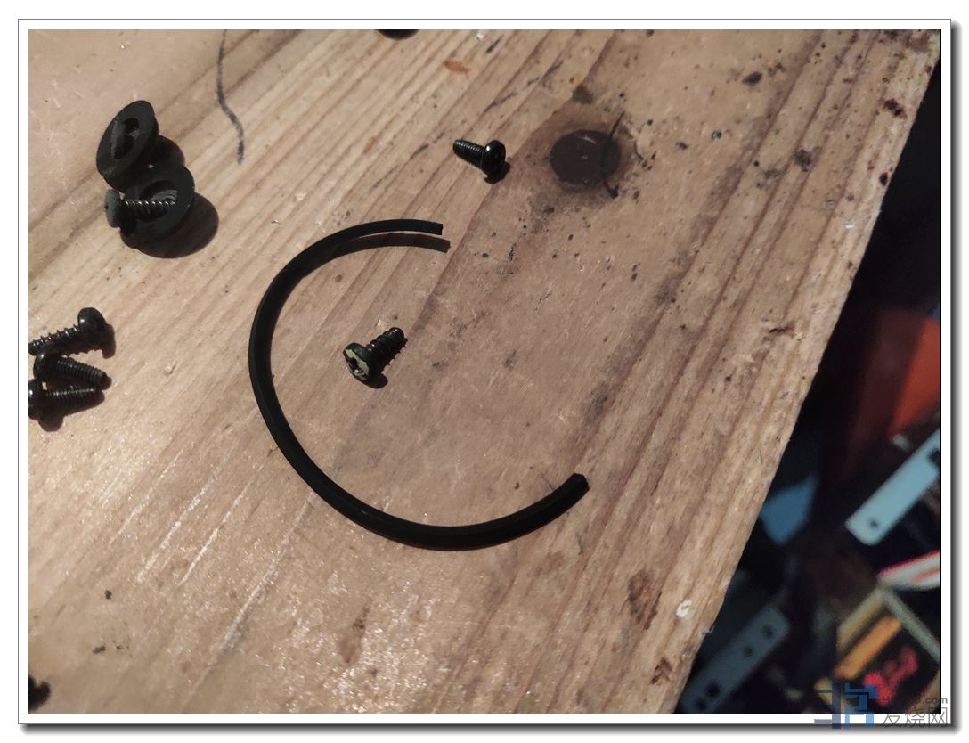

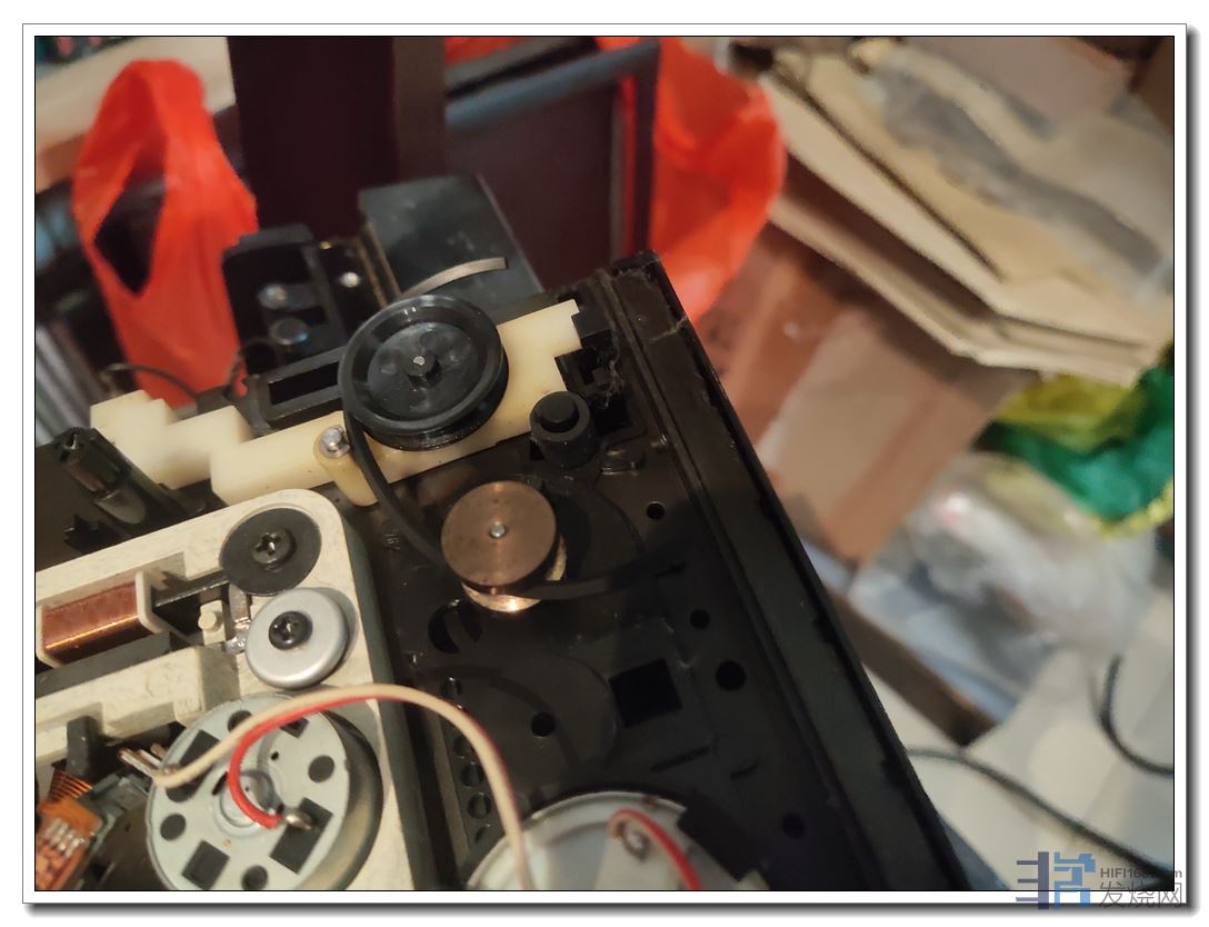

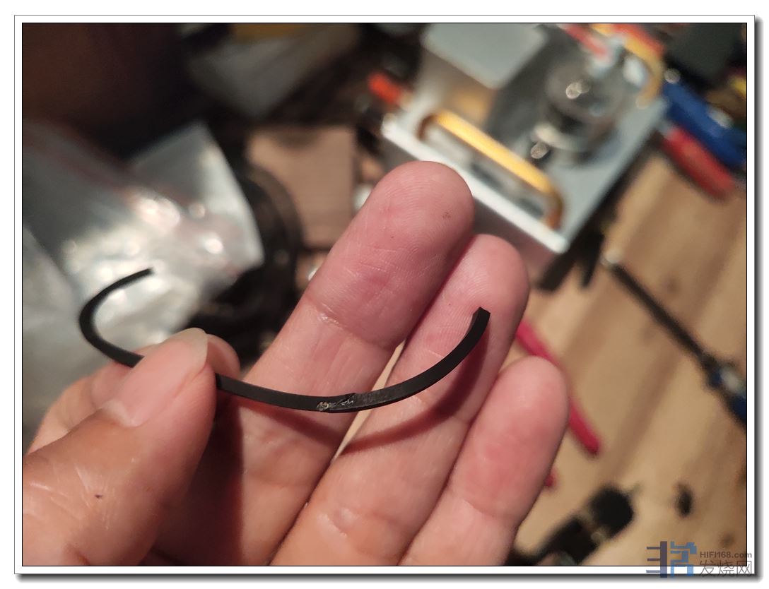

这个位置,是两条皮带的其中一条,是这次需要更换的:出入仓皮带。

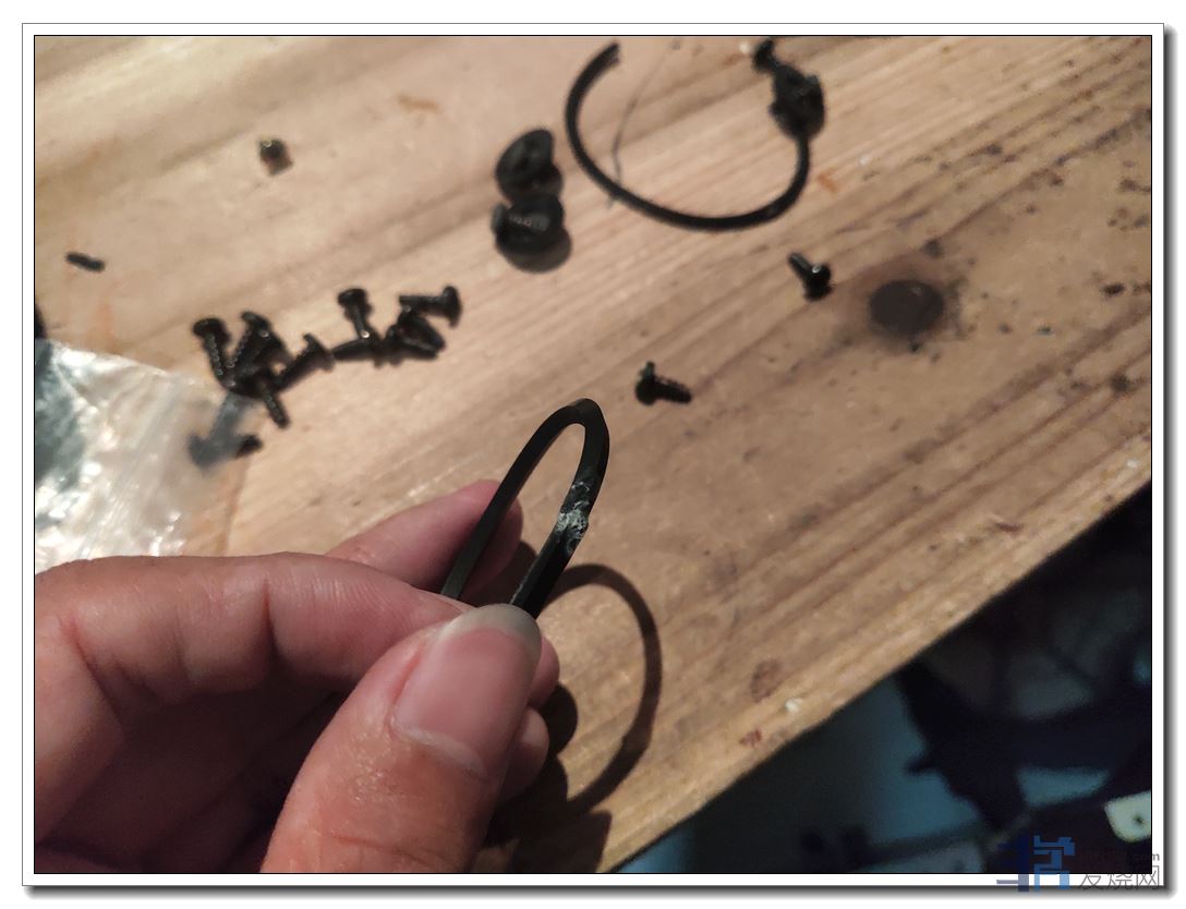

可看到已经断了。
这条皮带,是我2003年左右购入这台CD机时跟机的,2mm见方。
使用了近二十年,当中断过3次,由于市面找不到代用的,都是自己动手用胶水粘上重新使用的。好在手艺及凑合,粘接一次能用几年左右,并且断的只有一次是我粘接处,另外两次都是皮带本身老化发生新的位置的断裂。
以下是我之前粘接的情况:
这次由于胶水用完,先找一条拆机皮带用用再说。
这条皮带也是已经老化、拉长了的,是之前在二手店临时动手粘过的:
装机,测试。
进出仓并不算爽利,不过勉强能用。先用着吧:
关于皮带,经过近20年的折腾,近期终于找到了满意的厂商,解决了皮带的问题,能用到2mm见方的皮带。
但换上全新的皮带之后,发现这两款机型本身的进出仓就不爽利,全新的皮带仍然会出现关仓不到位的情况。
于是,近期拆机,使用驱动电机的电压采样电路,将其中一个电阻阻值更改,终于彻底解决了这个老大难问题。
具体过程,后续再表吧。
请茶:
