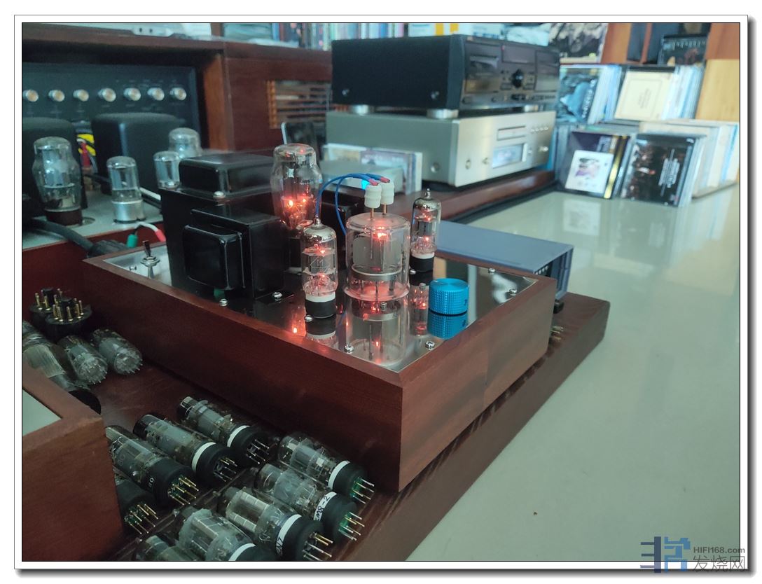

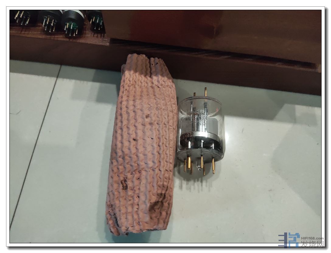

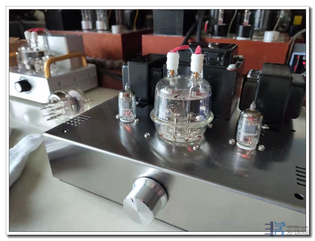

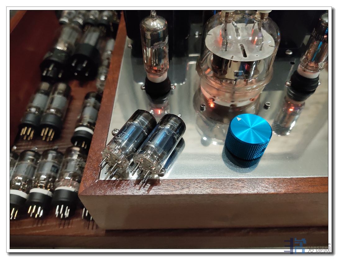

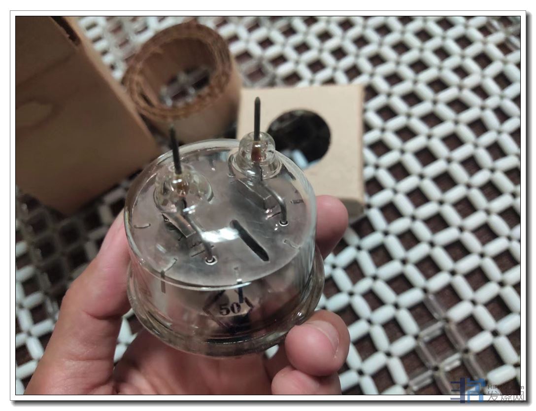

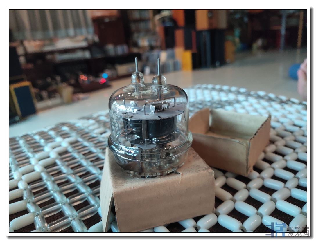

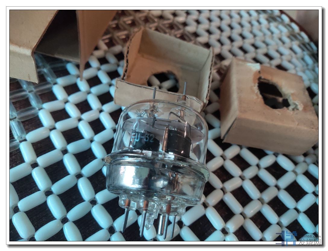

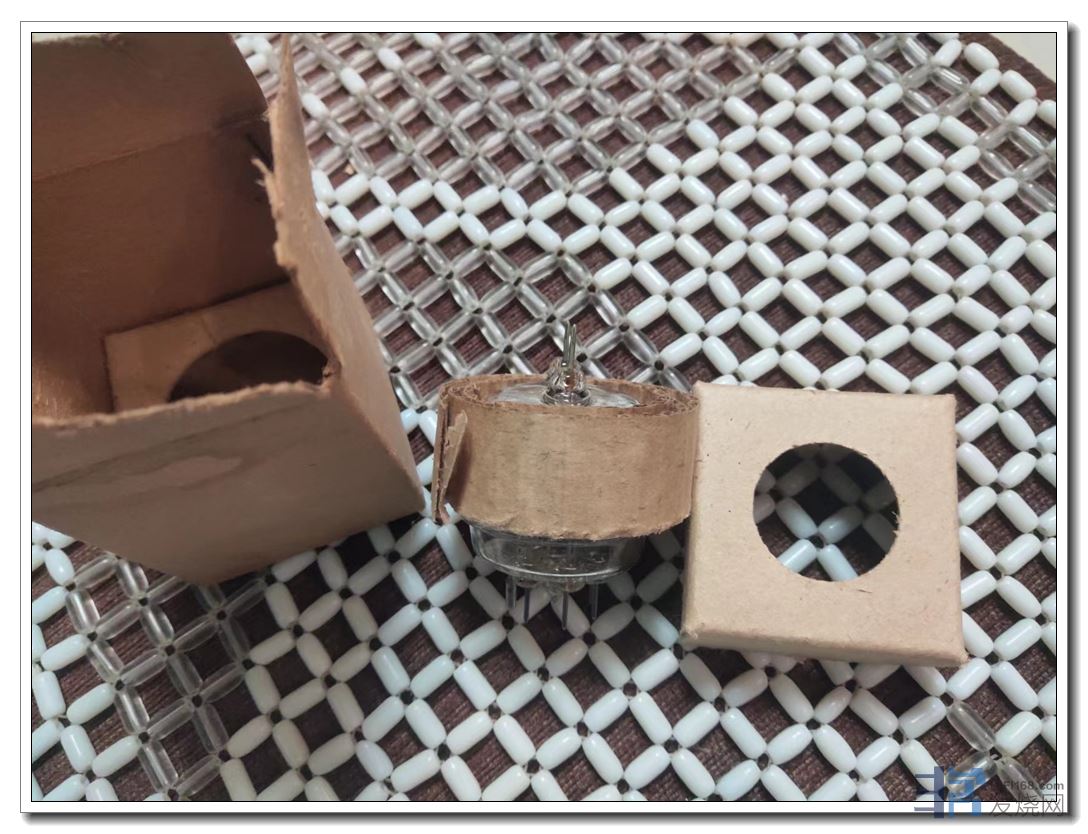

讲了这么久,好像也没有发过FU32的包装细节图。前级管倒是发了一大堆。不应该啊,它才是这款廉价小单端的主角。
马上补上:
这款管子脾气好,不挑食,30倍的放大系数的前级推动,就能给你勤恳工作。
当然如果给它50倍~100倍,唱得会更欢快。
上镜的是北京FU32,是这款机器的标配。虽算不上顶级,但无论综合表现还是性价比,都没有令人失望。国产还有一款北光的,有空再拍照上镜。这两款的声音风格接近,都是比较中性、平衡,动态和中频的厚度均不错;缺点是音色的细腻度、音场的深度与线条感,与一些贵价进口管(5倍以上的价格)有一定差距。
总体的声音是比较开扬、精神的感觉,很超值,比较难得。

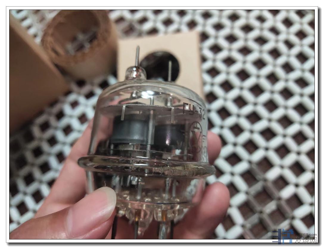

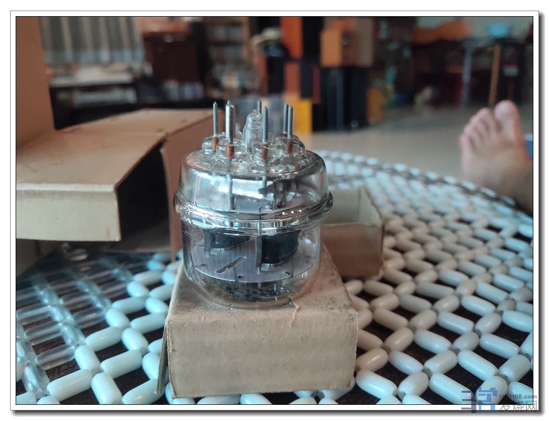

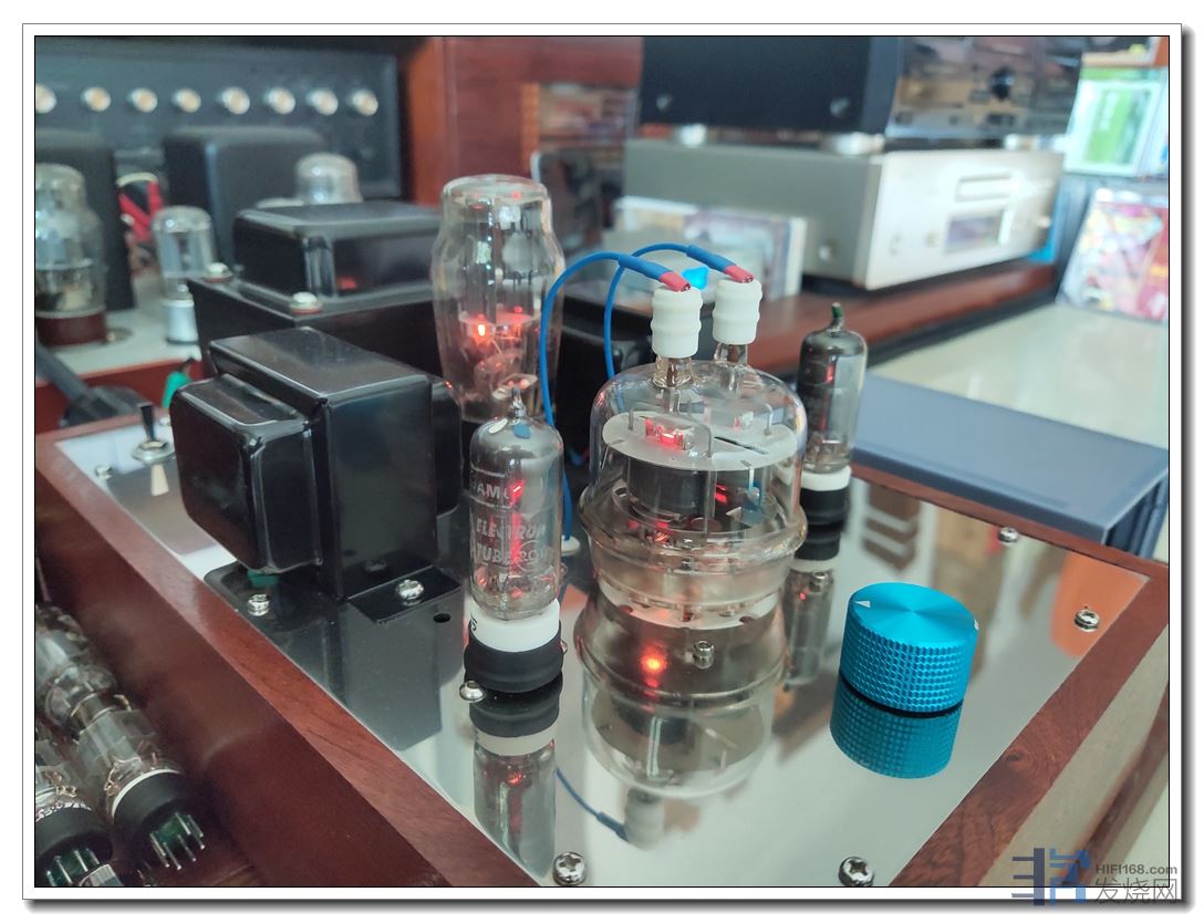

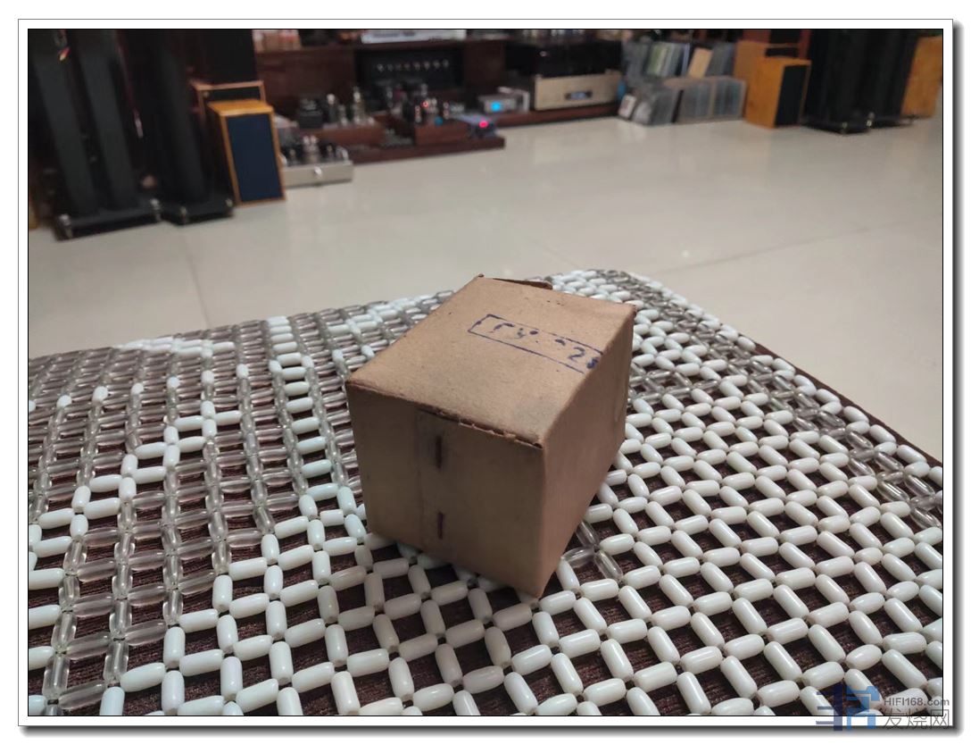

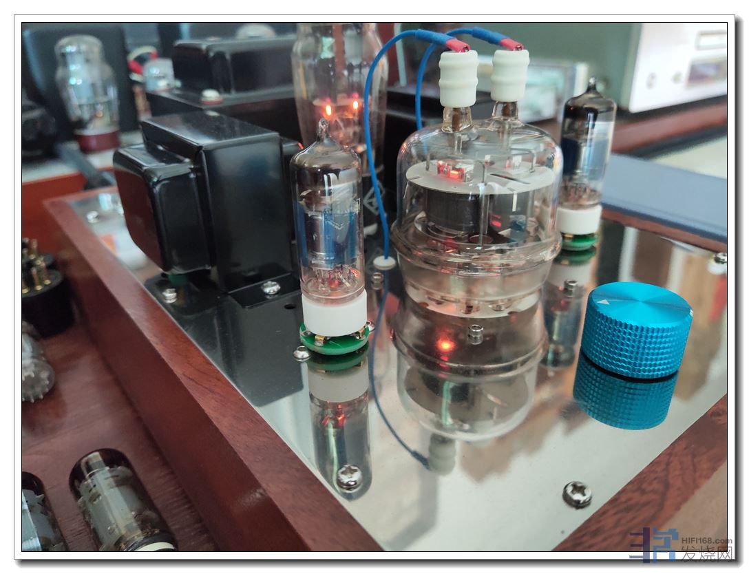

性价比较高的,还有一款苏联的ry32:
苏联的管子,无论工艺还是用料,都是很好的,手感非常厚重;它们的胆管,也一直是我选用的主力之一;几款胆机都是。
这款ry32总体线条与音场比北京更清晰、高频延伸与细节也更好些(当然价格也是成正比的,是北京2倍左右),但对调校要求也更高。处理不好的话,声音容易冷硬、淡薄;调校好了,声音中性、清晰,速度力度线条及细节都不缺。要说缺点,就是声音的饱满度及韵味相对于顶级的管子略有欠缺。
不过这也是战斗民族的特色吧。欧美的管子,同样也有各自特色,互有长短。

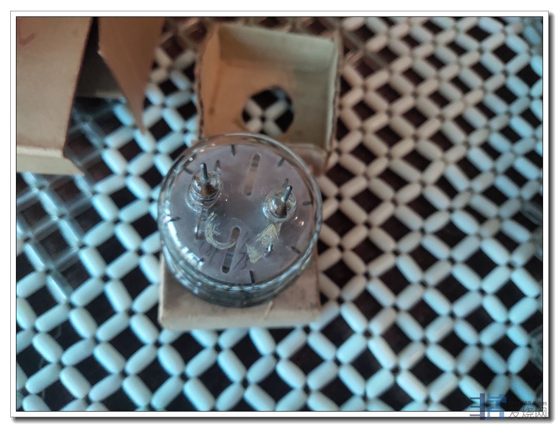

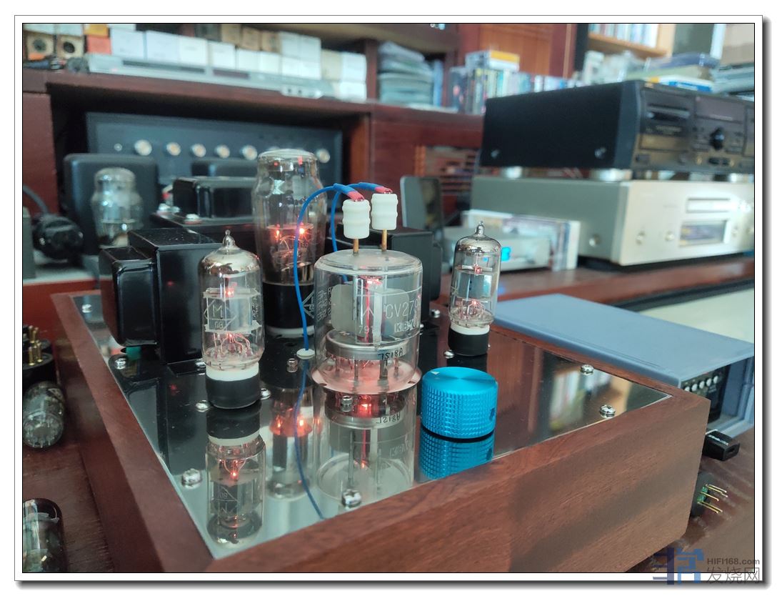

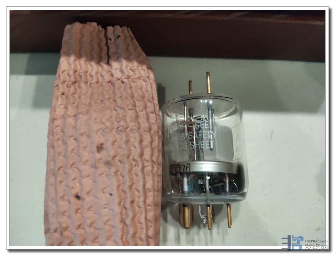

欧美的同型管有QQE03-20、QQV03-20A、CV2799、832A等。手头备了几款,表现是不错(同样要筛选,并非每款都好),但价格,也高大上就是了。

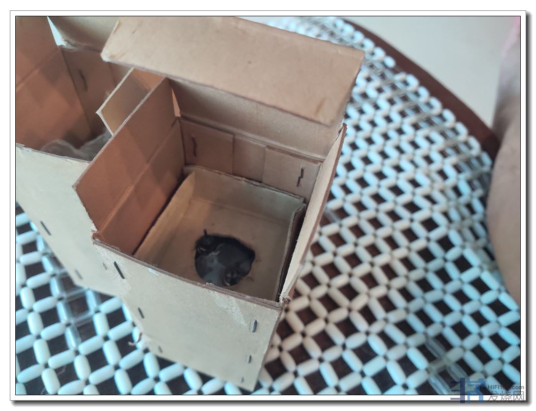

这款是军规金脚大盾CV2799。
贵是一方面,问题是基本找不到。即使很不容易找到了,也有不少是有问题的。内部的配对,消气剂的情况等,都是个问题。这也是进口管子常碰到的情况。
有条件的话,各个地域、品牌、风格的管子都收一些就好了。没有必要过于迷信某些热门名牌贵价货。

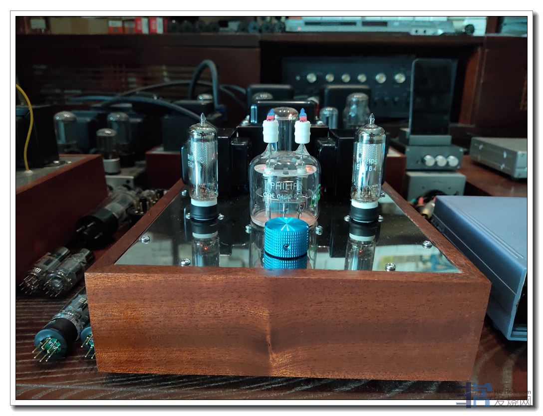

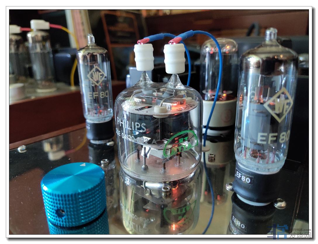

同型管里,手头有菲利蒲QQE03-20。
一起上图吧:

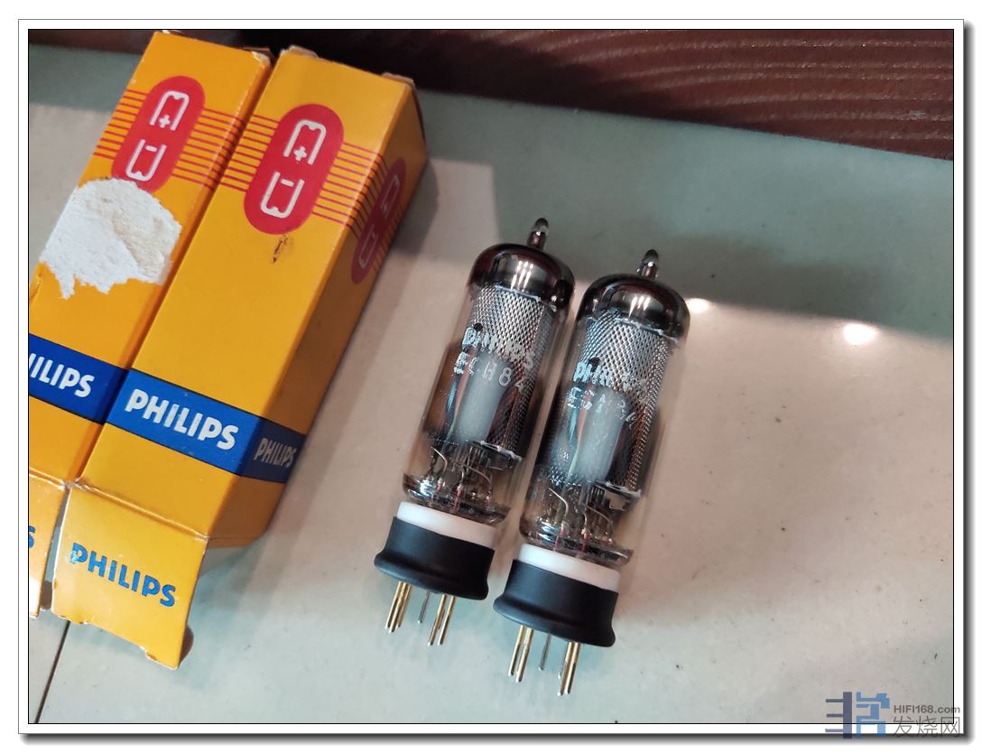

顺手同厂ECH84:
不过这款ECH84却不是传统菲利蒲的声音,而是接近西门子,中性、清晰,真实度较好。具体之前两三页的内容有讲过。也正因此,我亦多备了几对作前级使用。
全套菲利蒲,一同上场。
这款QQE03-20,就是菲利蒲传统的声音--不强调线条、音场、层次与速度,这几方面苏联比它更好;但总体比较温润饱满,乐感较好,比较耐听。
而与同厂ECH84搭配,出来的声音就比较有意思了--由于这款前级管声音中性、真实,速度线条细节都比较好,就较大程度的弥补了后级的欠缺。总体的表现就比较真实、平衡了,声音的速度和弹性都有所提升。
总体风格,倒像是西门子前级搭配了菲利蒲后级,呵呵。价格么,与北京苏联相比,也只能呵呵了。

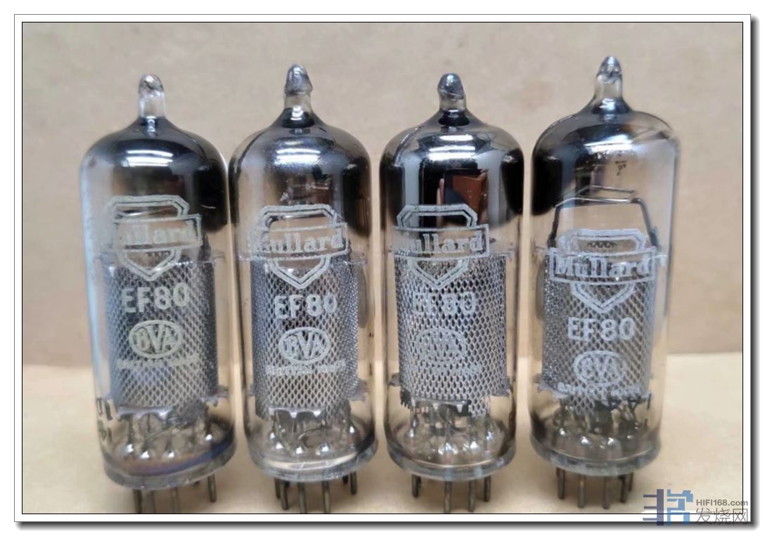

再如手头的EF80,方环的版本,也比圆环的更贵:
方环版本,声音也确实有所区别,风格走向,更为清晰透明些,听感上会更为精神些。
