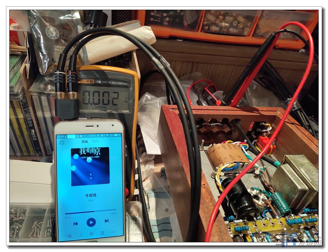

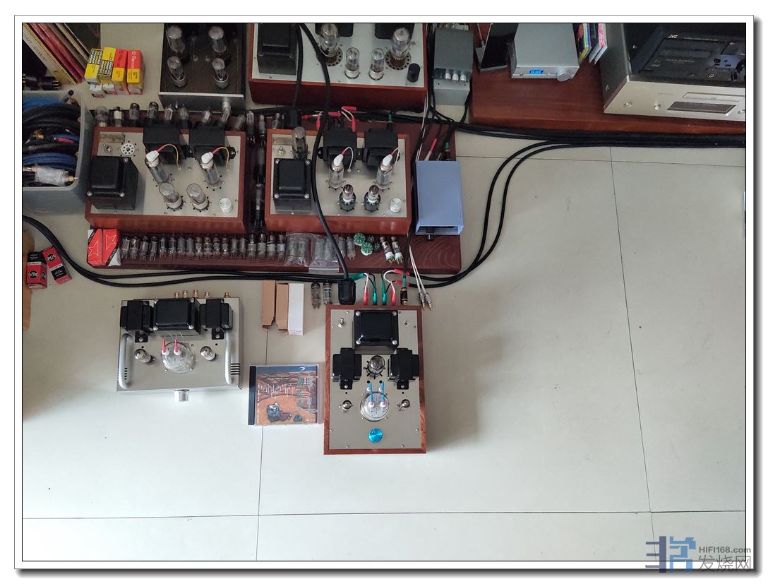

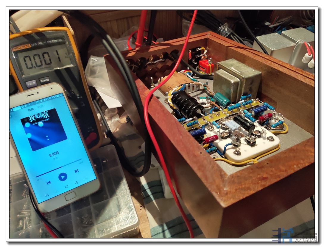

继续上图吧。

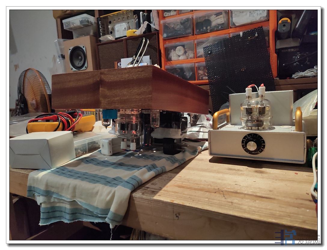

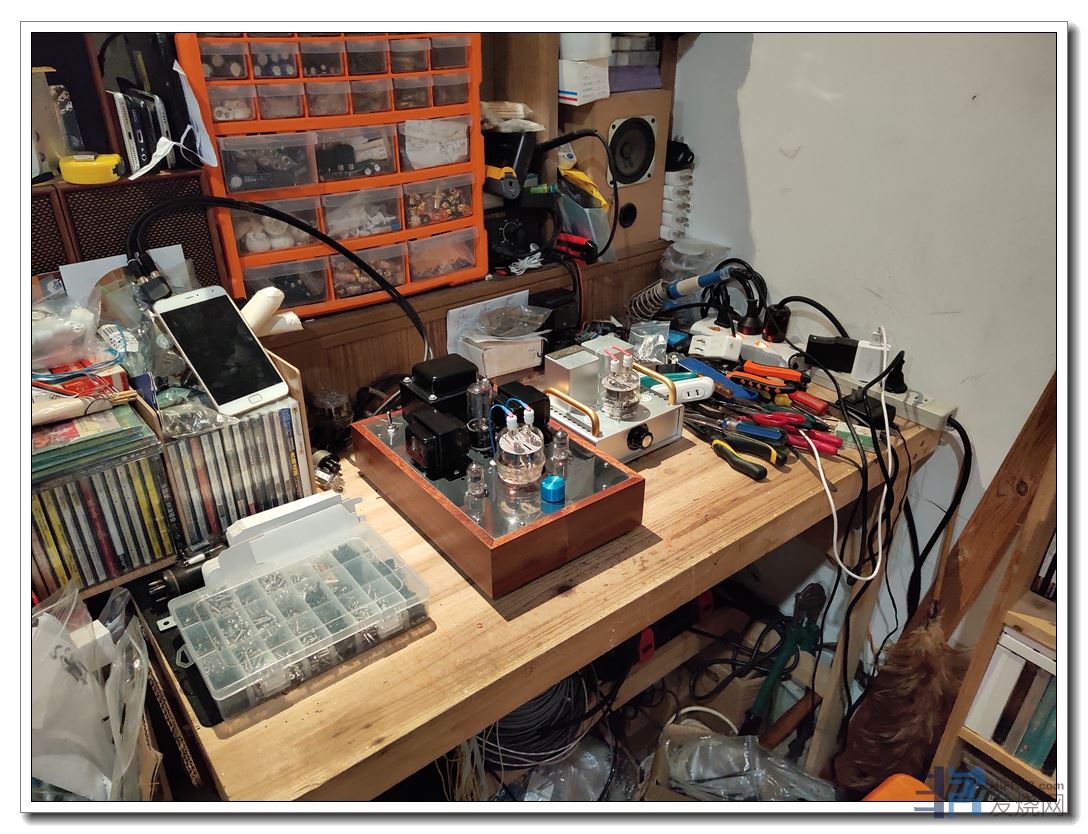

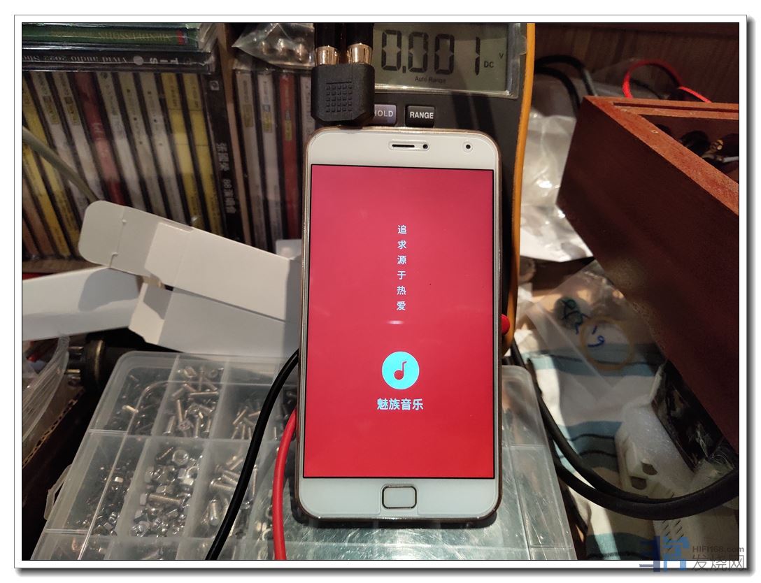

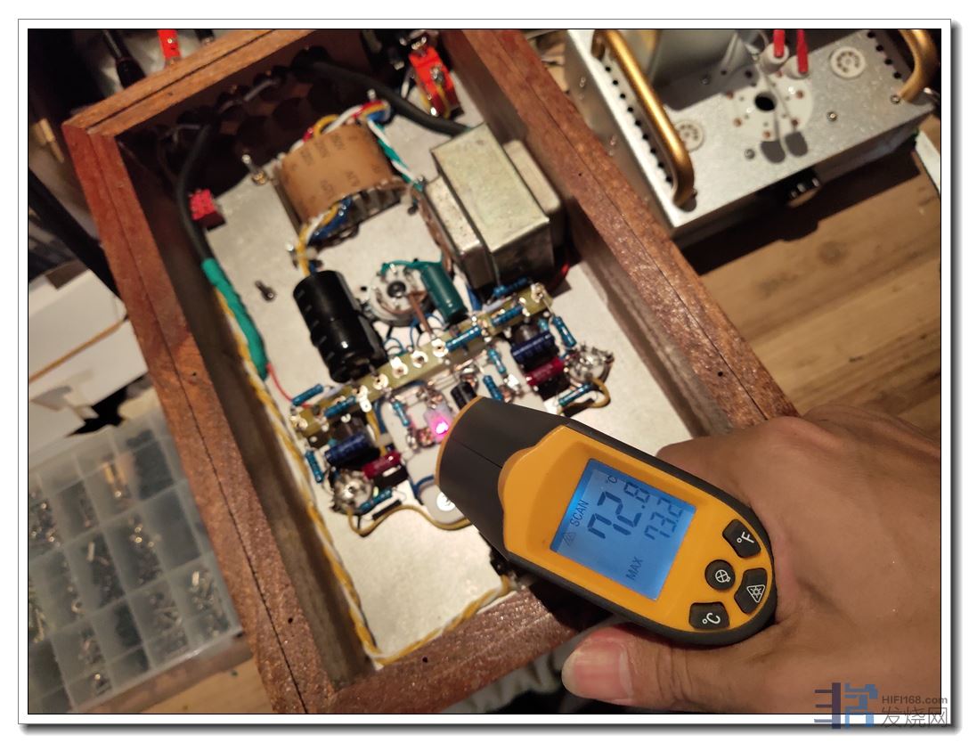

各种电气指标测试完毕,开声测试。
照例试机神器--魅族MX4PRO上场。
先测试连接音源后的静态底噪。
注意,连接音源测试的底噪是最为严格的,因它考验了信号线连接输入后的抗干扰效果。
左右声道底噪,分别是1毫伏、2毫伏。
对于胆整流,且前后级灯丝均为交流供电的方案来说,底噪算是控制得比较好的。

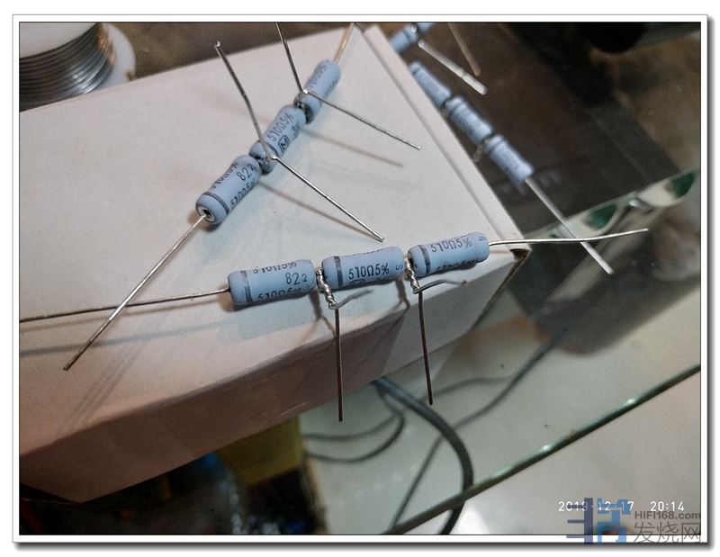

顺便测了下后级阴极电阻的温度。
阴阻温度在72~73度之间,对于两只3瓦电阻并联来说,算是预料之内。

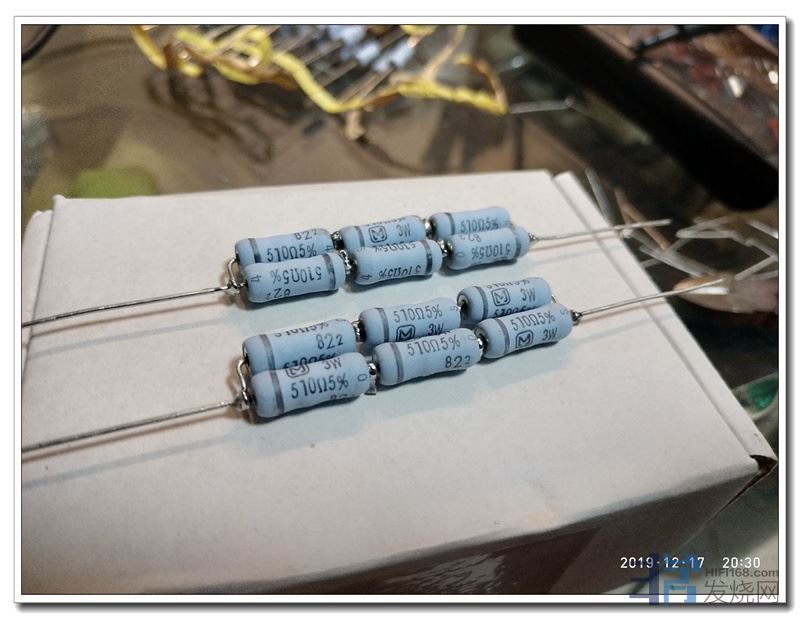

对于普通电阻来说,温度略高了些,但由于这两只电阻本身是高温电阻,温飘控制得比较好,这个温度下无论性能还是声音都是没有问题的--之前我于6P12P方案上使用同款电阻组成后级阴极电阻排,温度达到88度左右,性能与声音同样是稳定无异的。
后来因为电阻排制作比较费手工,且配对也麻烦(每声道要使用6只串、并联,两声道共要用12只),才换成了铝壳电阻。
回顾下这款伟大嘀电阻排:
之前提到后级阴极这个地方有升级空间,包括阴极电阻,及旁路电容;电阻可更换为两只5瓦并联,电容可更换为体积更大些的,容量也可提升到330uF。
但按目前性能及声音表现,并非必选项。
若日后升级,算是锦上添花吧。

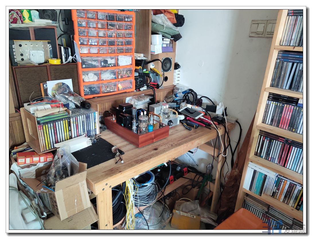

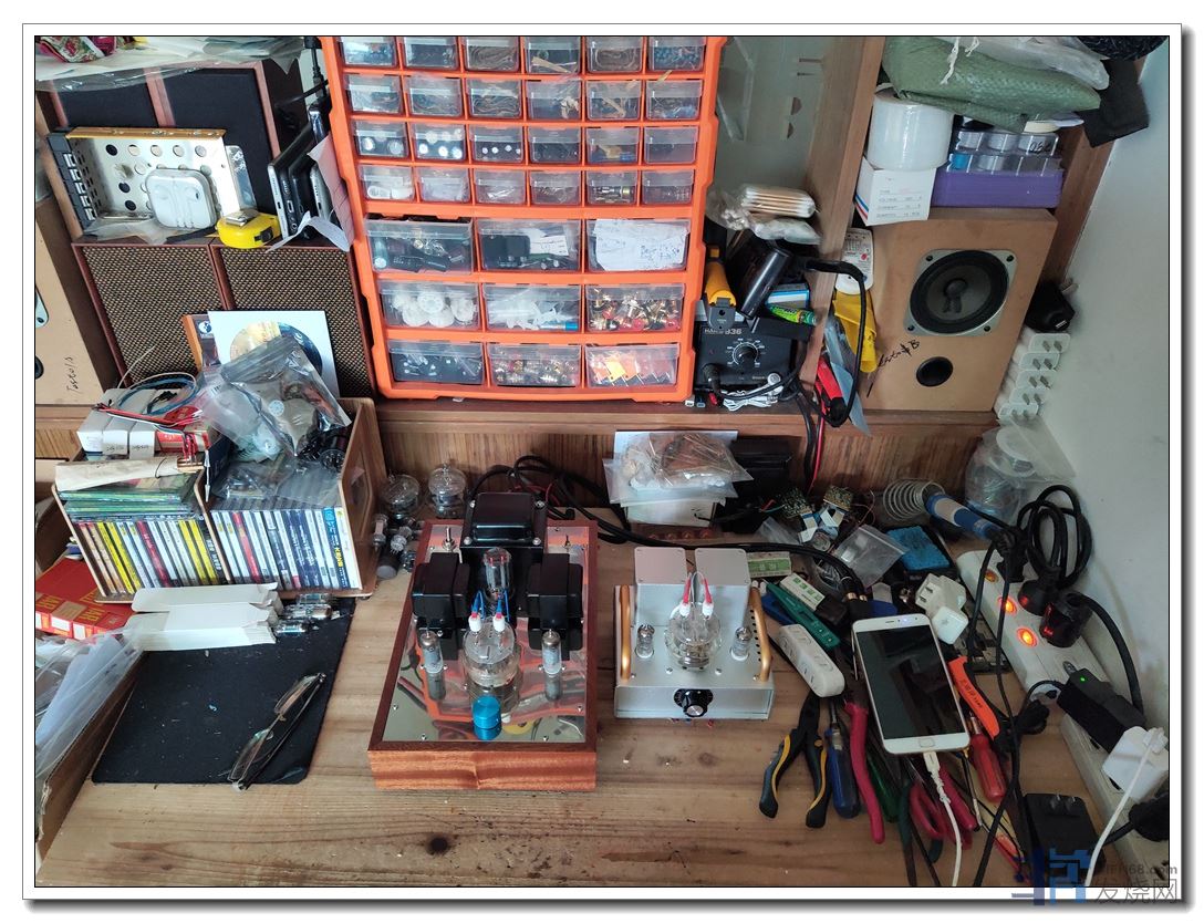

开声正常。
老化一段时间,照例再一轮测试。
是某个晚上完工的,测试完毕后,直接工作台上持续播放、老化,次日再作新一轮的测试、调整。工作台初步测试过关后,转入影音室与大厅的正式搭配测试。
这种反复的测试-调校-持续24小时老化和基于乐器乐理与音乐作品表现的评测聆听-再调校,会反复数次;时间持续至少数天、甚至更久(仅调校阶段,有两三台就持续进行了一个月左右)。
我所制作的每一台土炮,亦复如是。

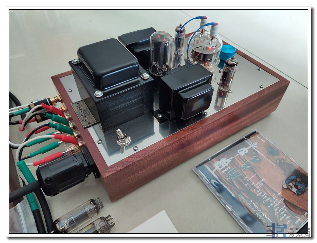

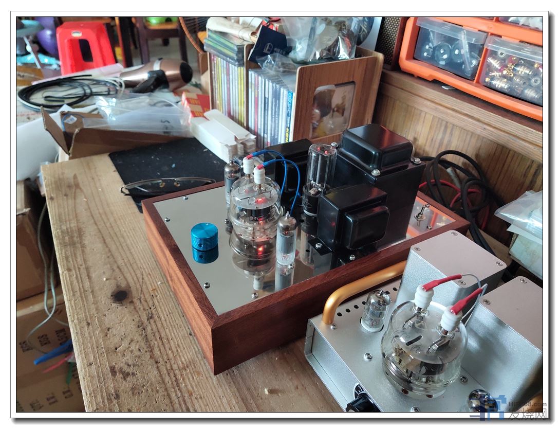

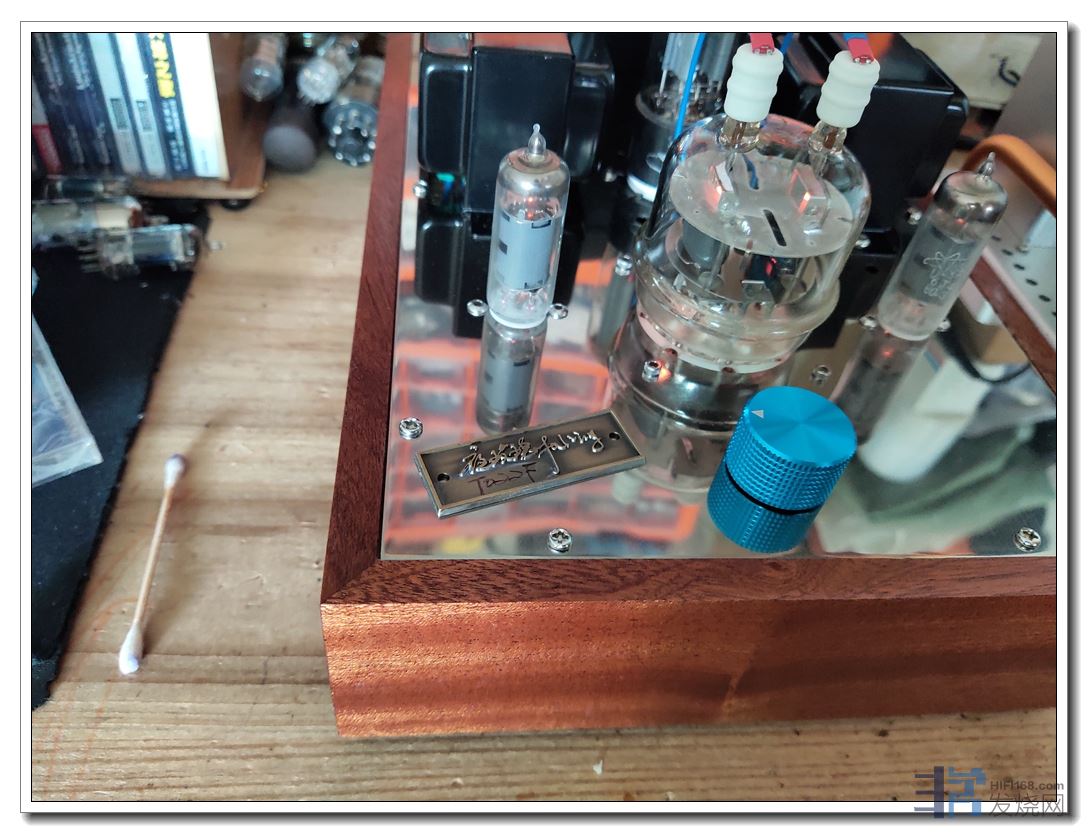

老村自費進外貌協會,一點建議:那個音量藍色旋鈕最好改成黑的。
1,就像紳士穿西裝,全身上下不能超過三種顔色。這個藍色不協調。
2,膽機以膽爲主,輔以巨型變壓器彰顯厚重,藍色旋鈕過於鮮艷,有搶戲之嫌。
化外村民 发表于 2022/7/13 21:47:21
和而不同。欢迎并感谢你,与大家的意见。
晚上,工作台强灯光打上去,整台机器颜色就产生了偏差。看到白天自然光的照片,会相对接近真实些。而看到实物,则才是最为协调的。
这款胆机除了旋帽,屏线也是蓝色的。旋帽颜色我另外几款胆机上黑白银灰金都用有,这台,就不再重复了。
蓝,是一把双刃剑,看各人如何运用。这款蓝,是这款胆机的专属;没有这抹蓝,它就不是它了。至于为何选择蓝色、选中的这款蓝有何特别,前面均已经讲过,不再重复。
想提一下的倒是你提倡的“绅士、西装、多少种色......”,这类包袱于我,十几年前就卸下了。
就着茶水,也顺带扯几句穿着。虽然配有不下十套西装,但除了某些场合硬性需要外,我从不穿它们--我喜欢且平日穿的,是T恤+沙滩短裤+凉拖鞋。经常这样就出门了,且有时衣服还破了几个洞的。
有次晨跑回来,母亲就讲了:儿啊你也不是没有买衣服的钱,何必还穿这些破旧衣服呢。
哈哈!

765#
粗茶老胆旧唱片。
后续图片前,先上粗茶。
fallingforyou 发表于 2022/7/14 8:50:03

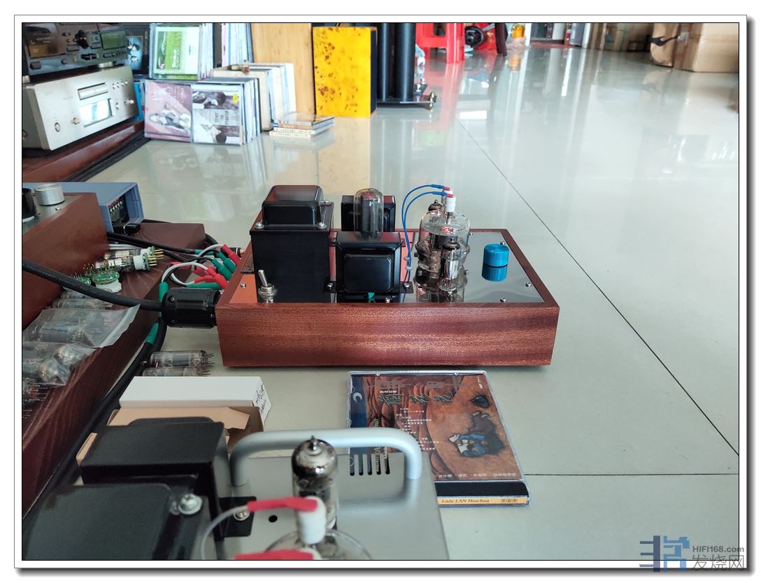

几杯茶汤饮之,通体和畅。接上,继续FU32图片。

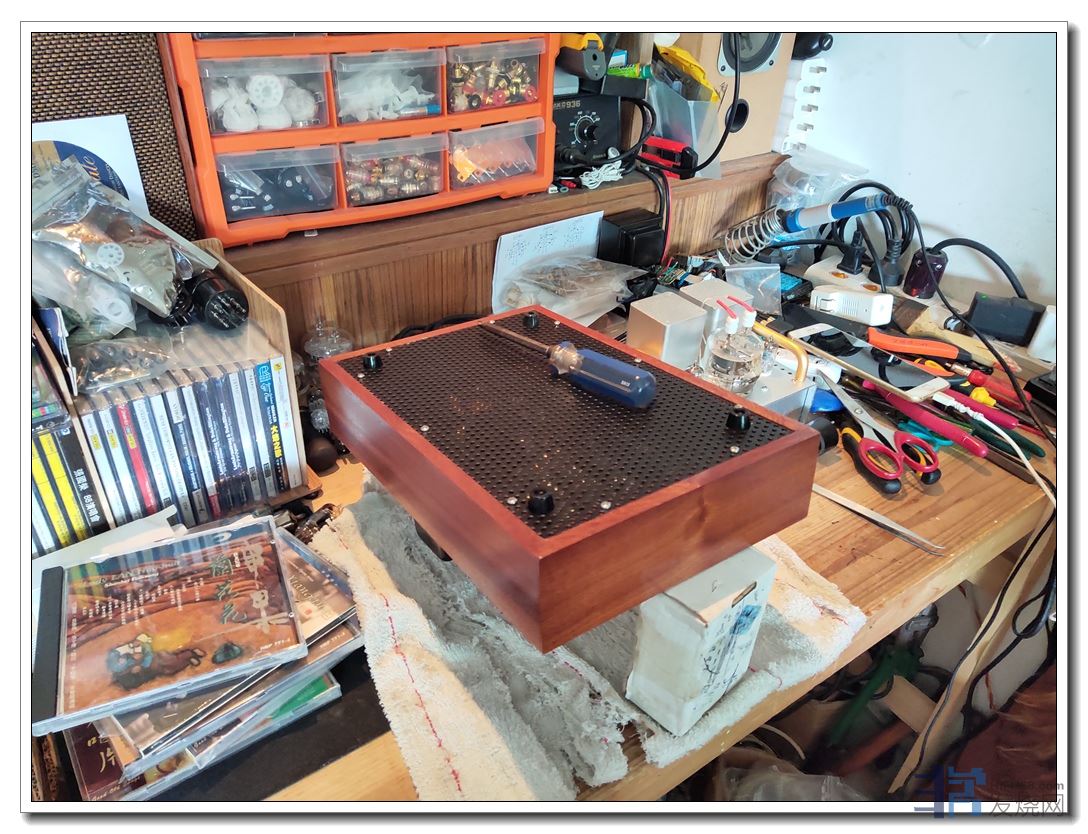

老化24小时,测试、打磨、调校,再老化。

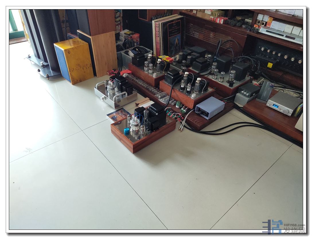

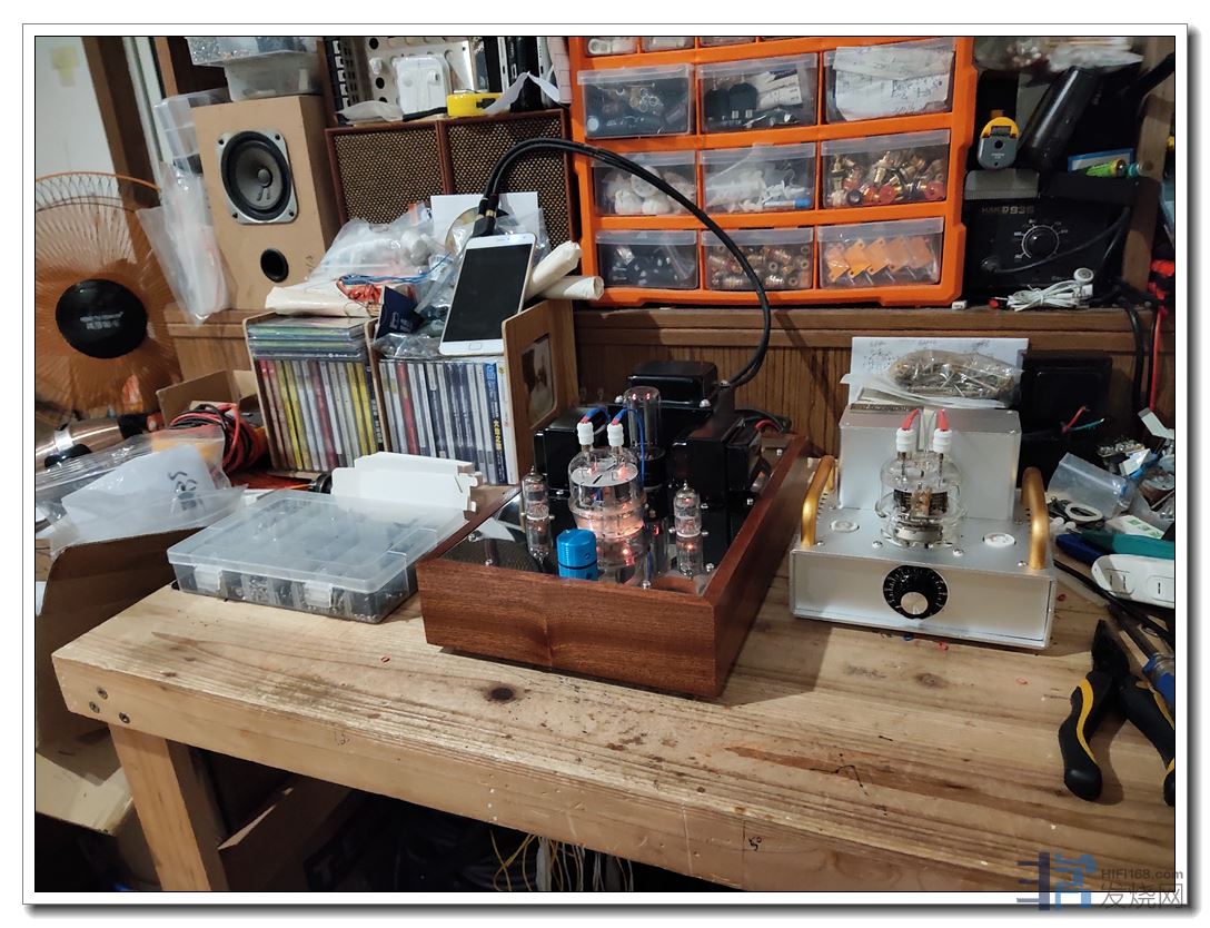

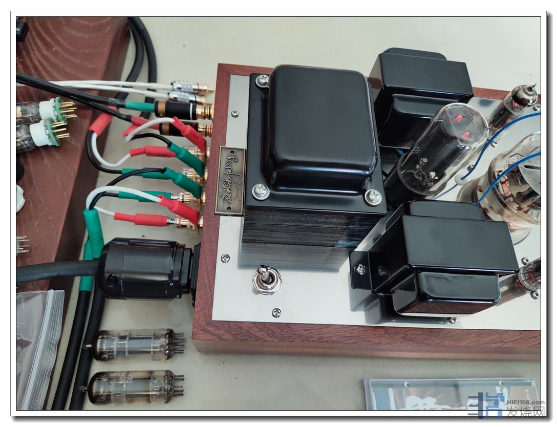

装机,进入正式搭配试听环节,煲练一段时间后,再作后续的调校。
T22F,正式面世。
由于之前已经有了大、中、小共3款不同功率的胆机产品系列,因此FU22系列的编号,没有再独立编制。按顺序跟于6P12P后面,加后缀F,作FU系列识别。
这台FU32,是木框胆整流全新方案的第一台,紧跟21台6P12P之后,排至22.
霓虹下
夜太黑
怀里你孤单说着
要为玫瑰
附上夜的颜色

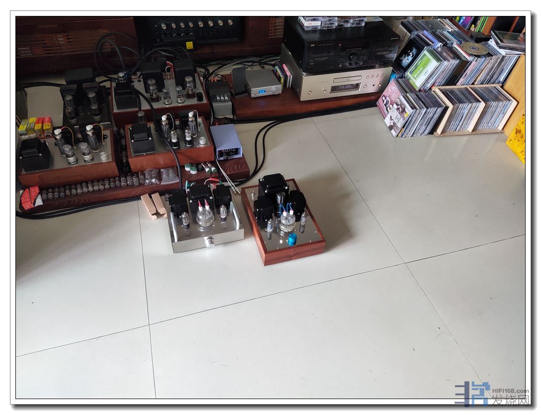

766#

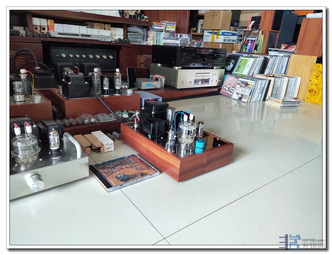

fallingforyou 发表于 2022/7/14 9:56:39
好了。
正式上场。
严格来说,只算是80%的正式上场--先放于地板使用测试一段时间,再上架。
这款电源开关,后续也升级换掉了。更换之后,性能与颜值,再次提升。
先按序发完,稍后再另行上图。
之前完成的那台不锈钢机箱石整流方案的FU32,同时上镜。
这台石整流机器,为新方案的设计、验证,打下了坚实的基础,作出了不可替代的贡献。
同框上镜,纪之。
以茶代酒,敬之。
