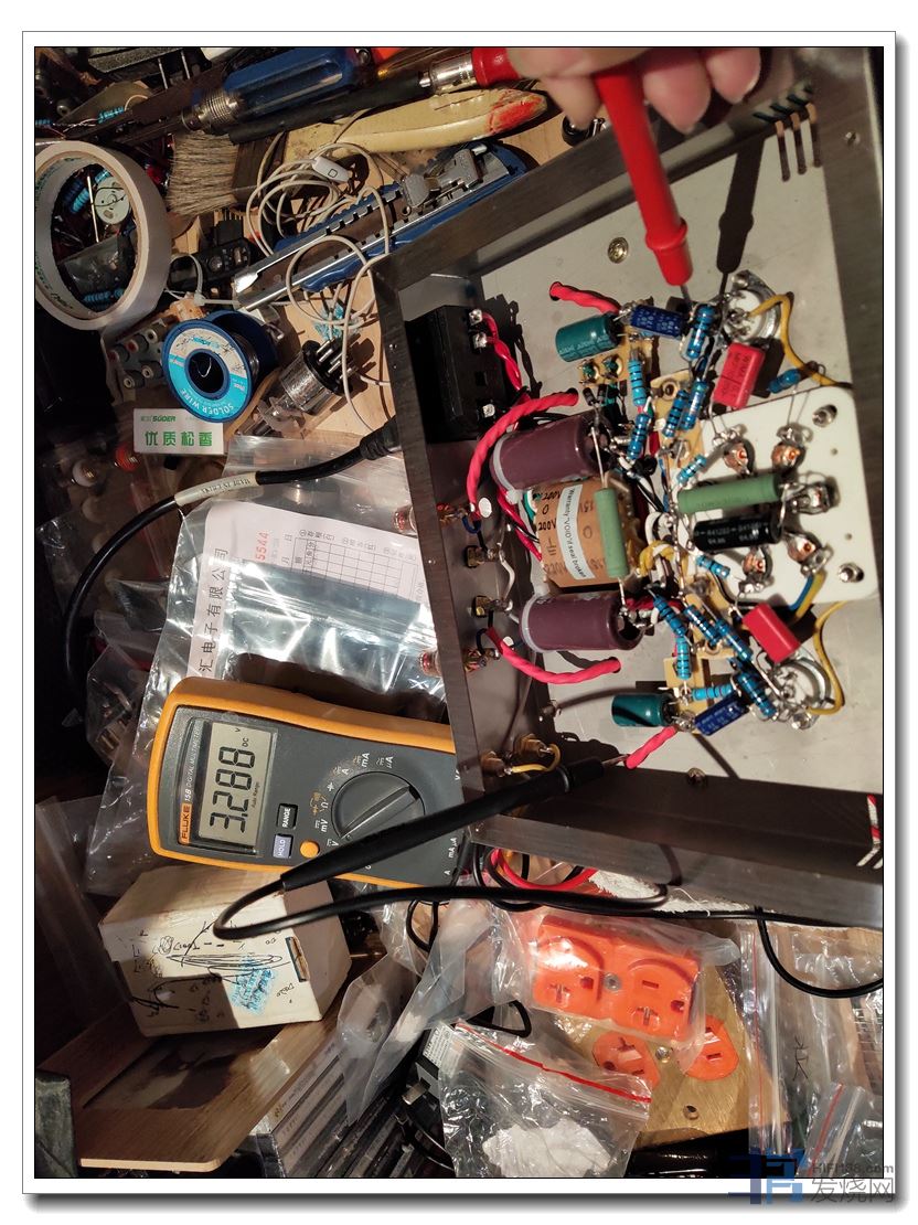

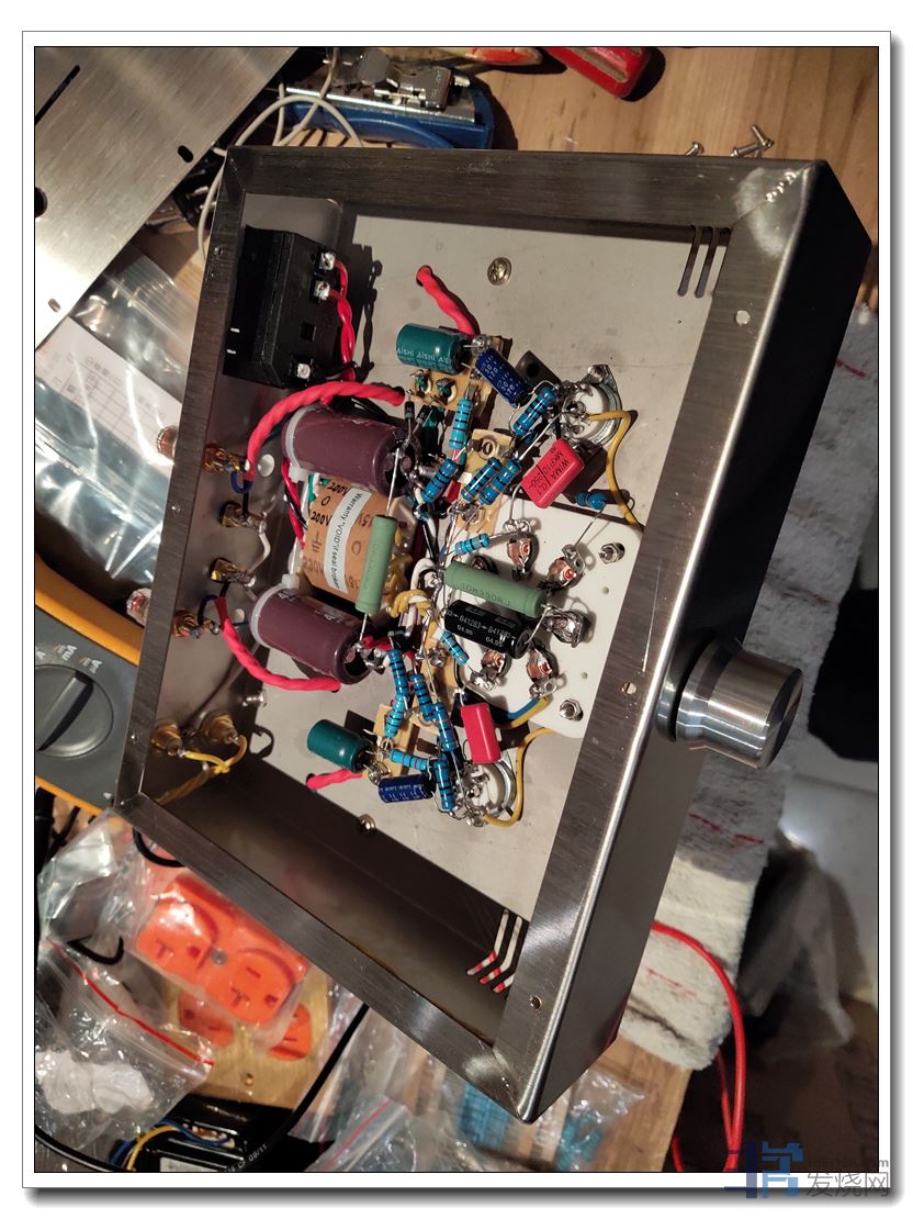

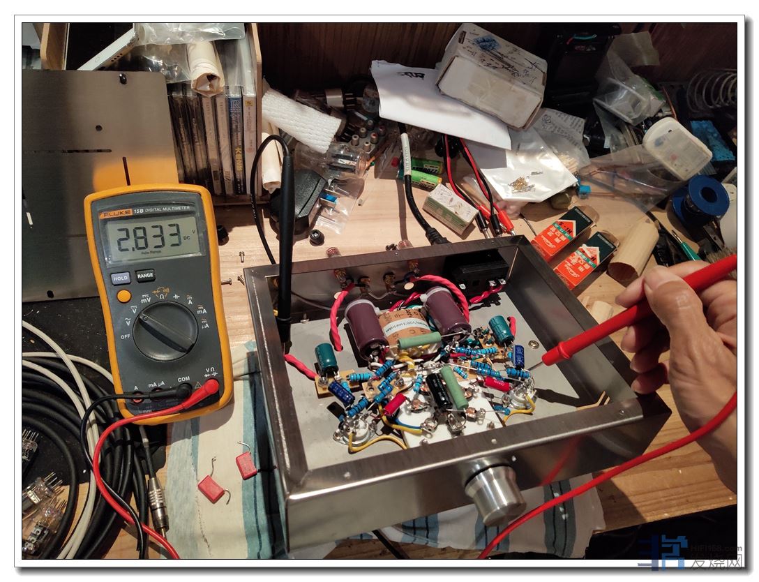

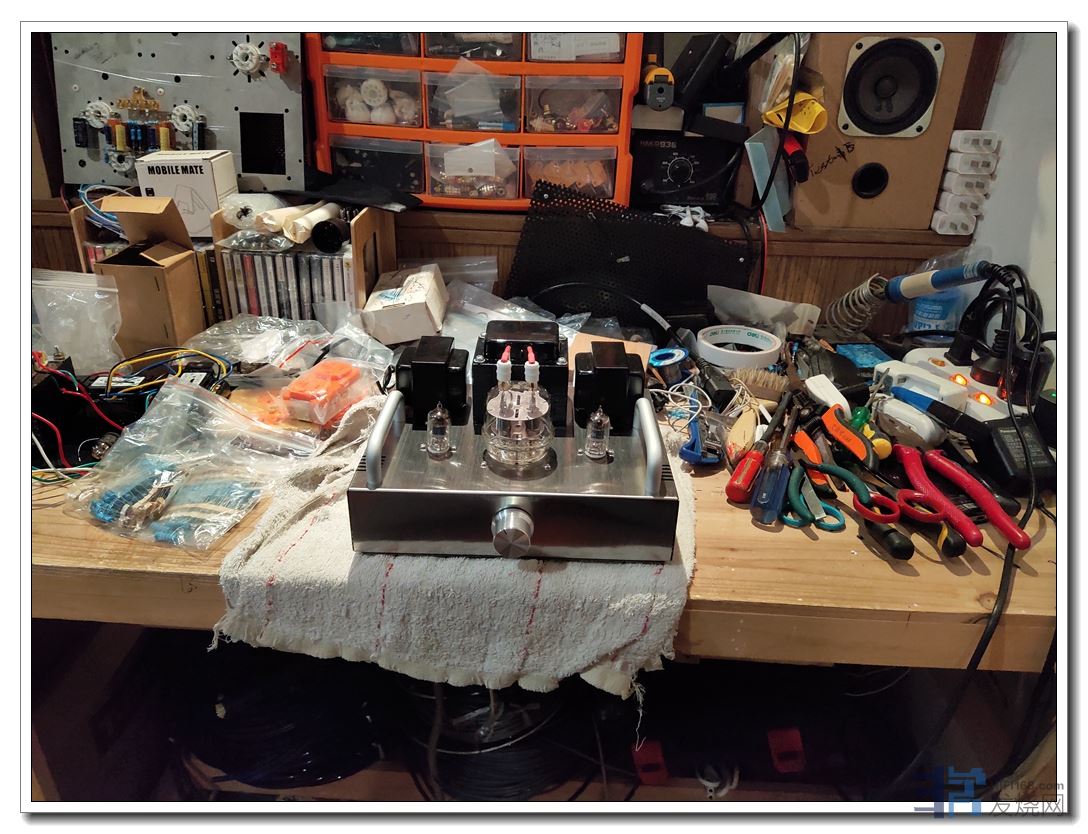

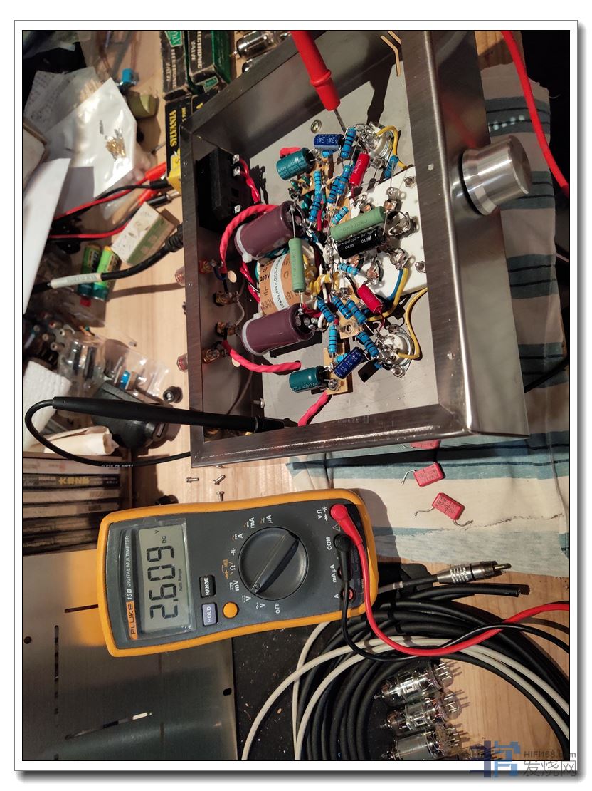

回到这台FU32。
老化一段时间后,再次进行了工作点的调整、优化,这台廉价小单端的整个调校,才算是最终完成。
稍后再抽空分享工作点调整过程。
fallingforyou 发表于 2022/5/11 11:19:50

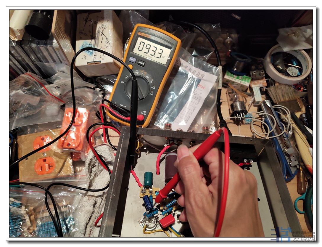

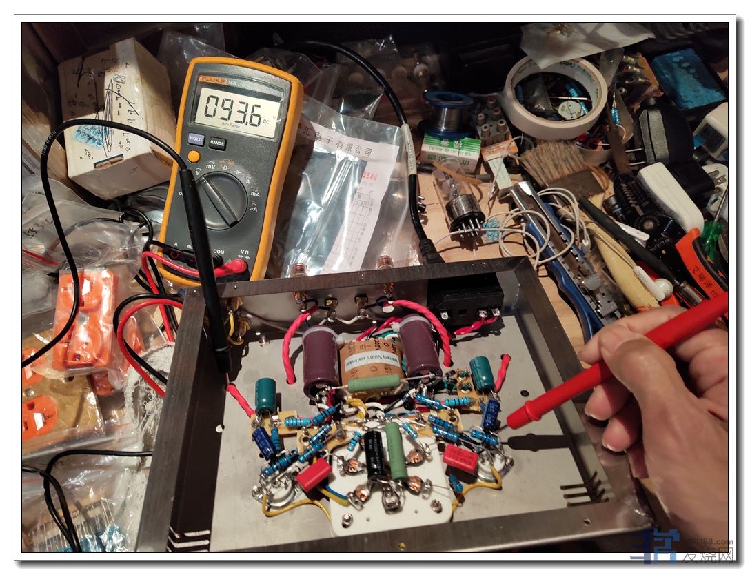

上接前述内容。

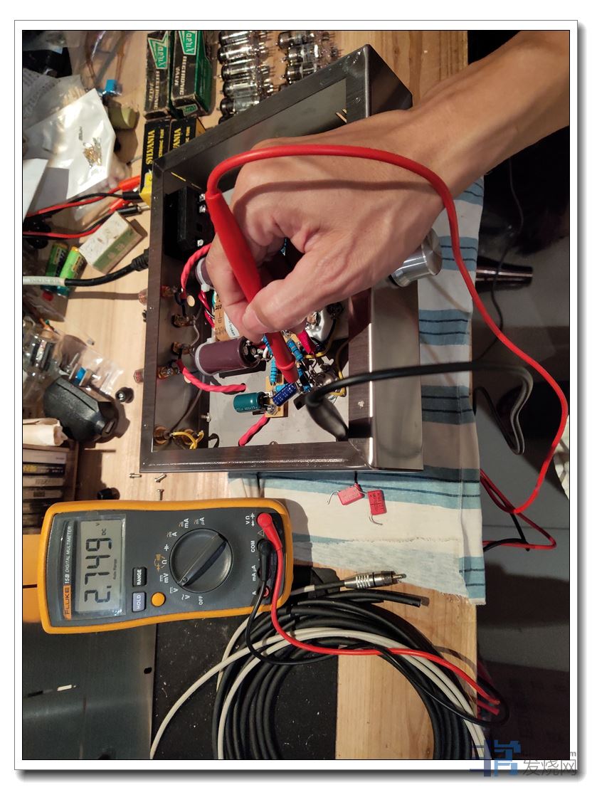

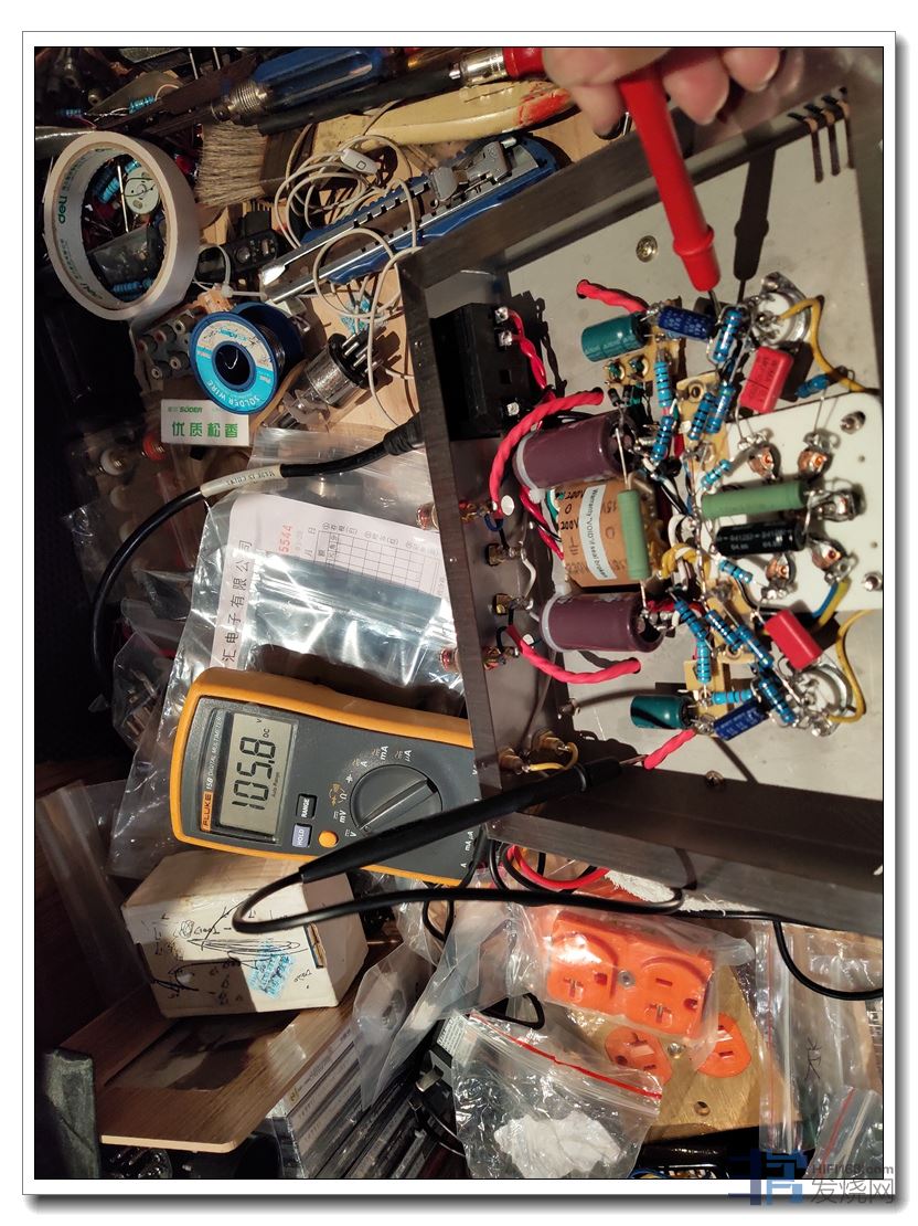

之前经过前后级一系列元件的更换、调整,老化一段时间后,进一步进行了工作点的调整。
先是前级。

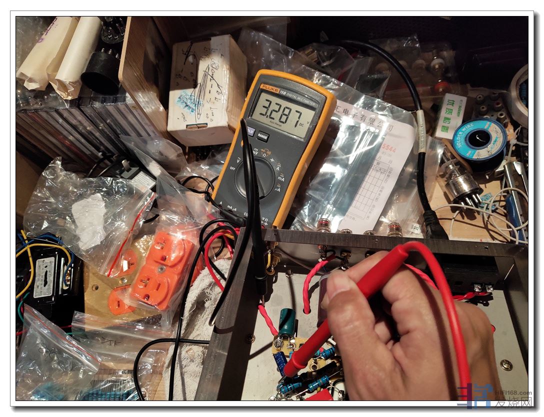

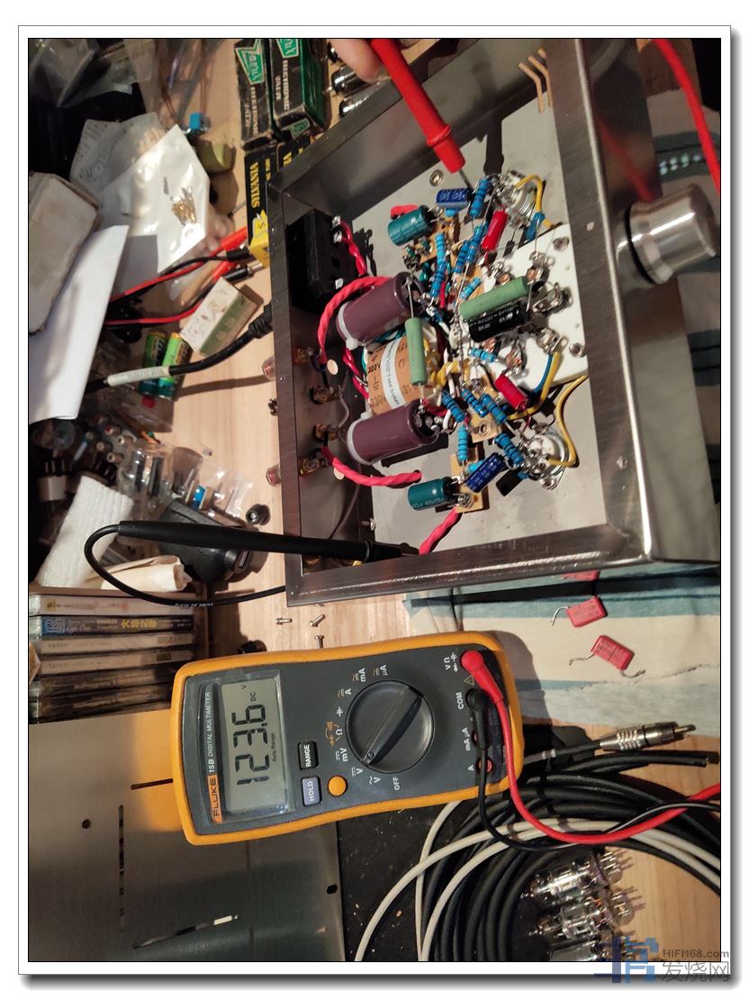

看看原来的工作点。
屏极,左、右声道, 最高只有93.6V左右:

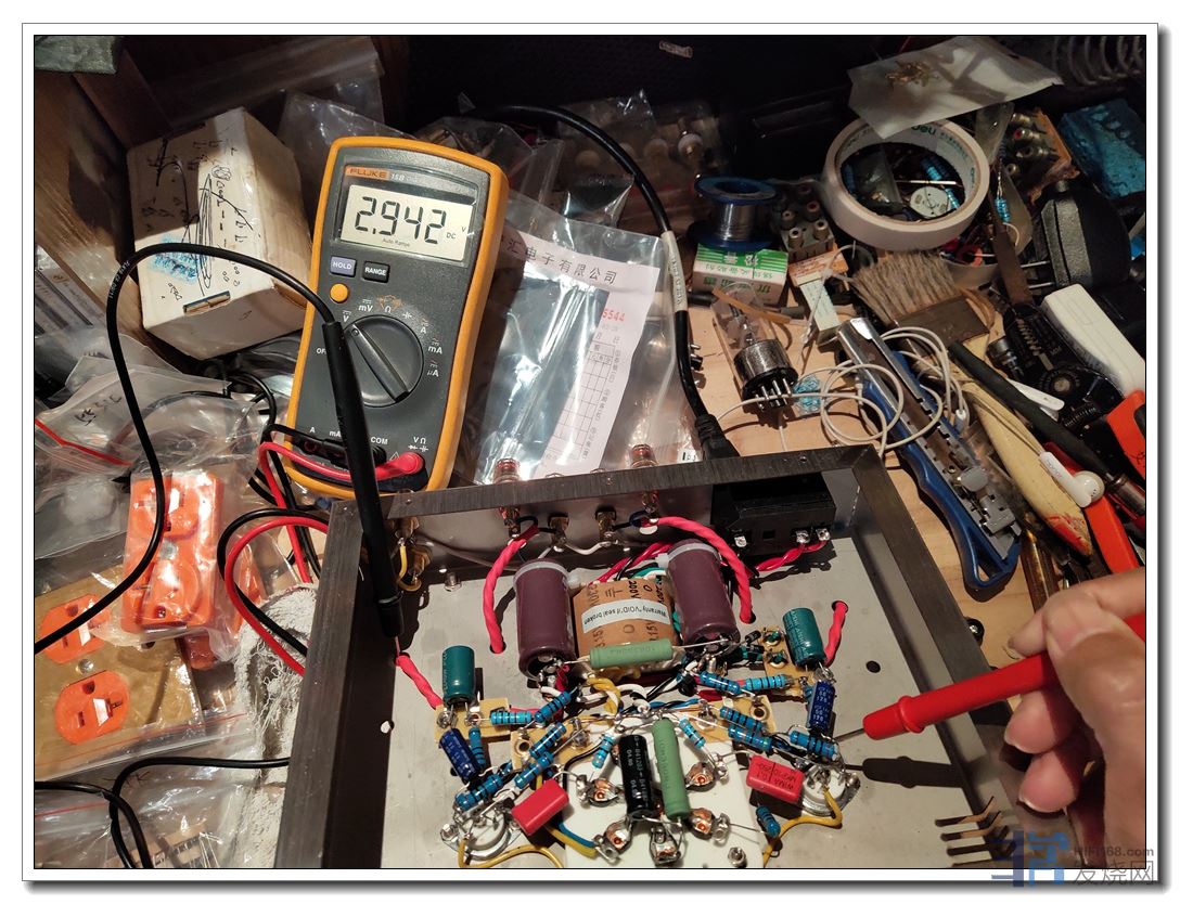

再看看阴极。

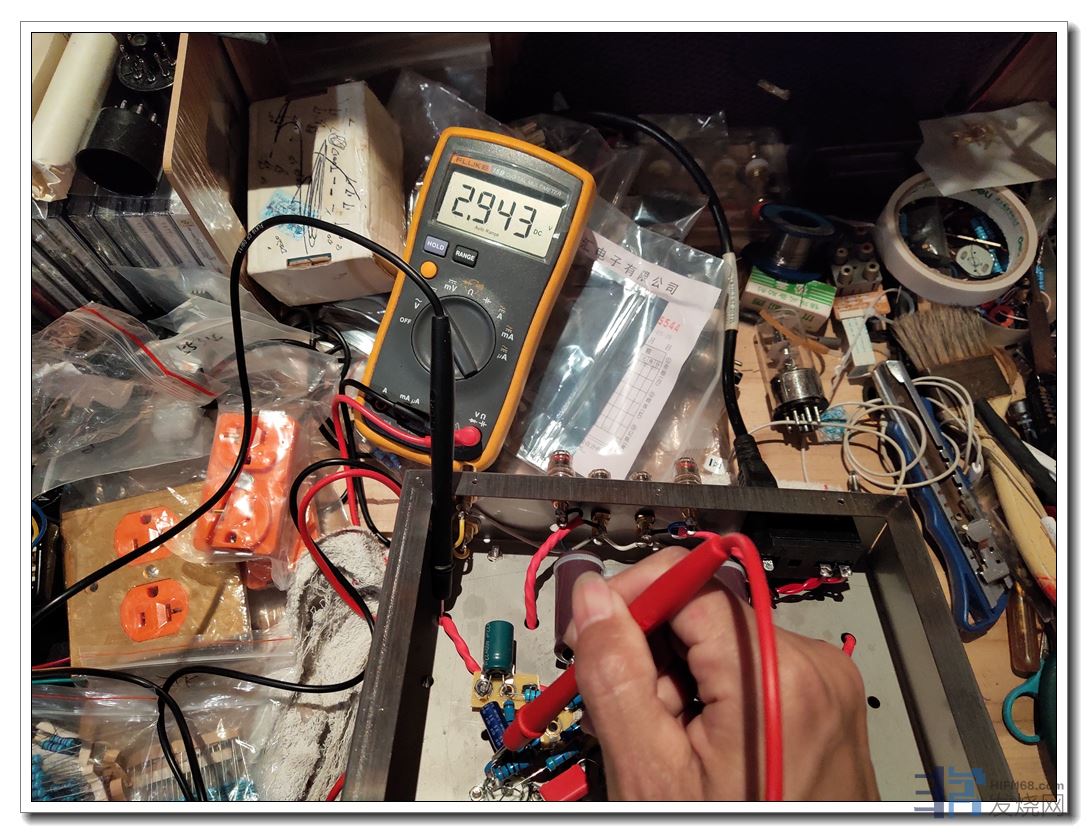

左、右声道,2.94V左右:

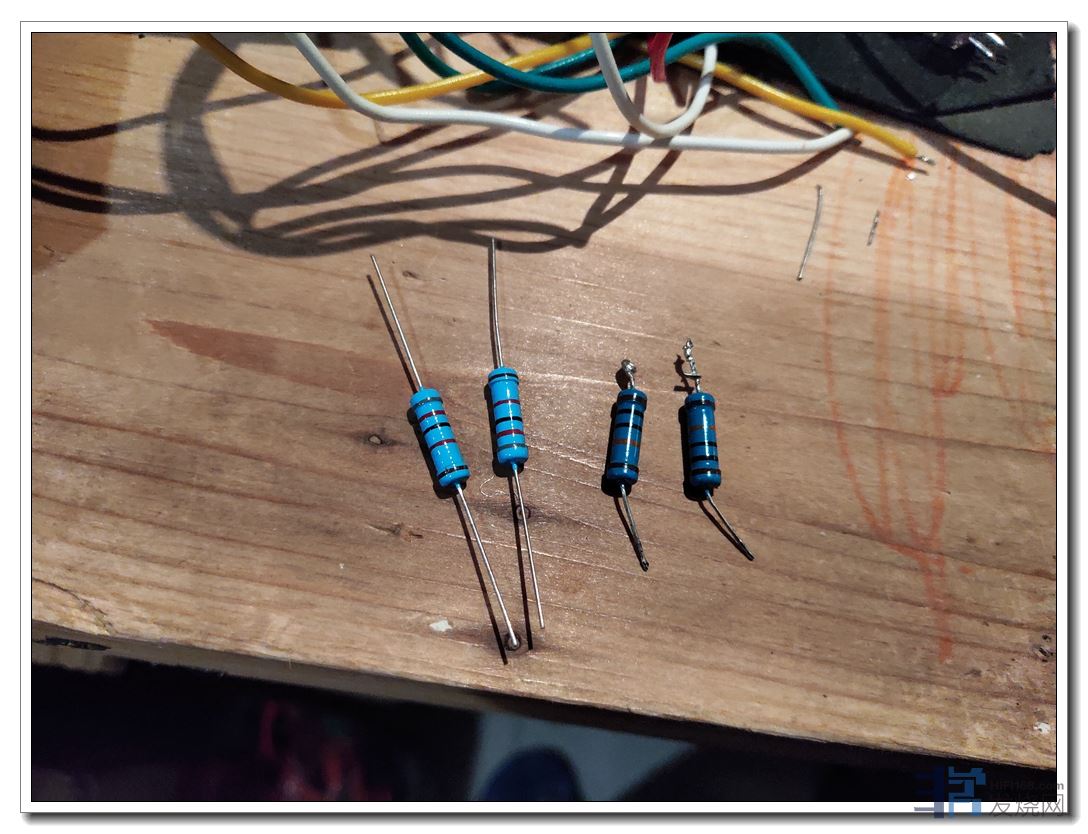

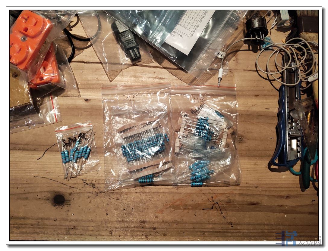

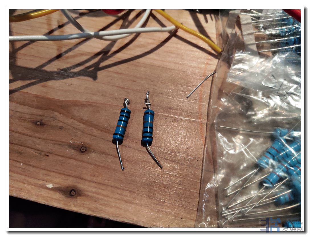

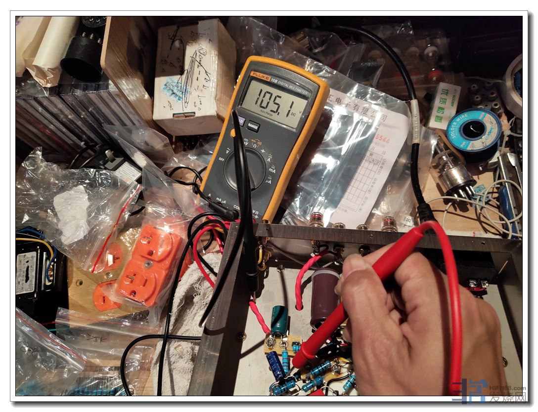

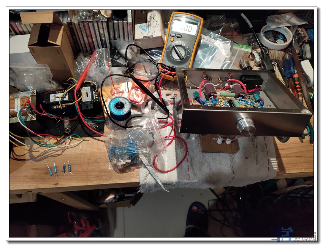

不废话,直接拆下原RL电阻。
由于考虑兼容6J2~J5共4款管子,准备了3个阻值:82K、75K、68K:
原用的这款是100K。至些,宣告光荣退役。
客气些,先上82K:
OK。看看工作点变化情况。
屏极,左、右声道, 到了105V左右,提升了12V左右,提高了超过10%:
再看阴极。
到了3.28V左右,提升了0.3V左右,也提高了超过10%:
收工。这几个工作点,已经初步能令上述几款前级胆管工作于较佳线性区了。6J5或者还可再深挖一下,日后吧。
之后就是照例进行新一轮的老化,然后据表现决定下一步--绝大多数的厂商、作坊,是不愿意这样每次一步步一段段时间的给你打磨、老化、再调校,甚至数次的反复去做的。
把手也装上了,看看效果再说。不排除下次调整拆机时会拆了不要,哈哈。
照例边老化边聆听,边冲过期茶、听旧唱片。
请茶。

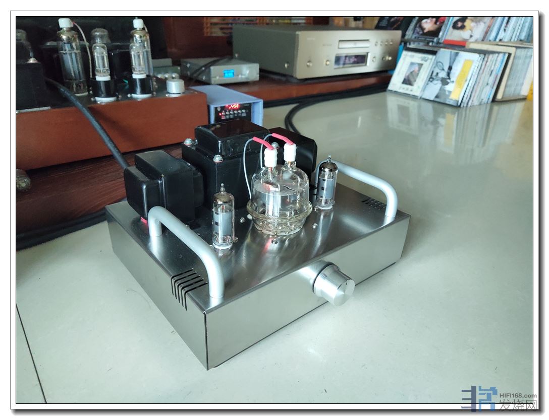

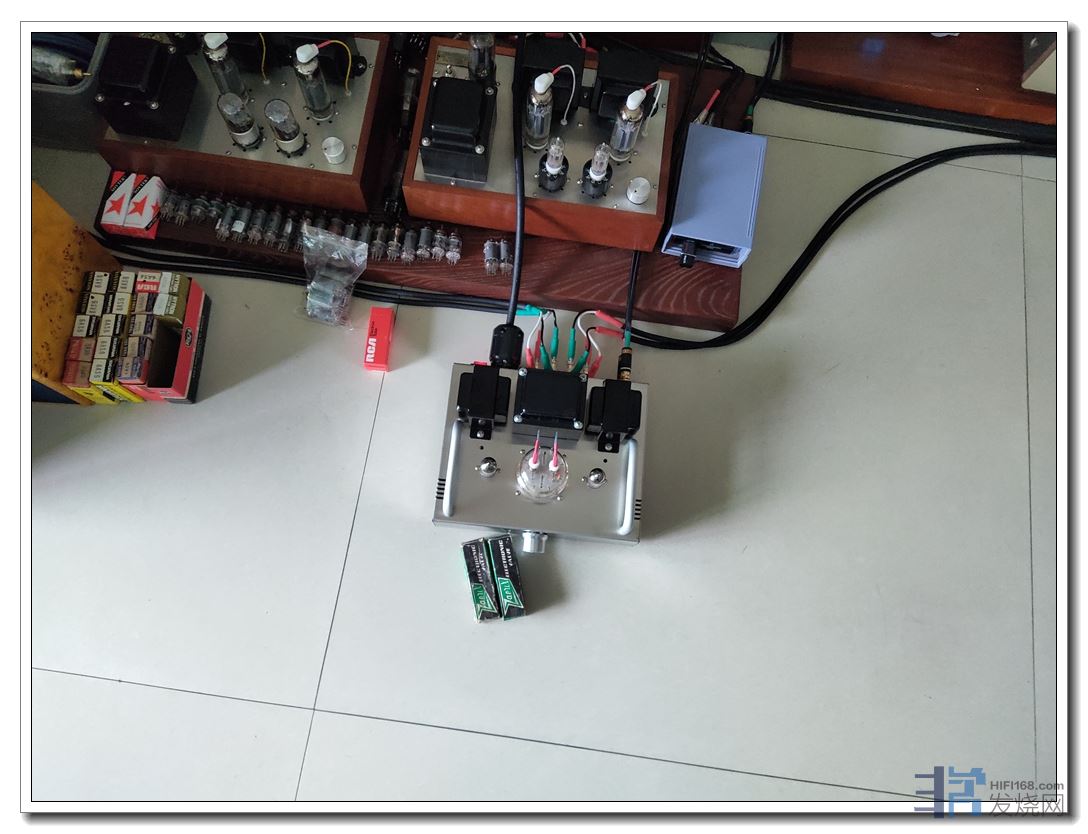

727#

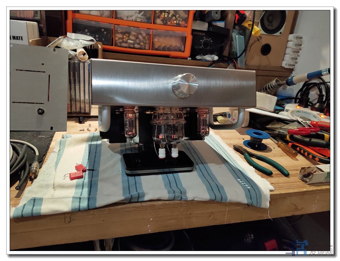

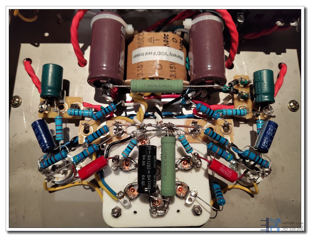

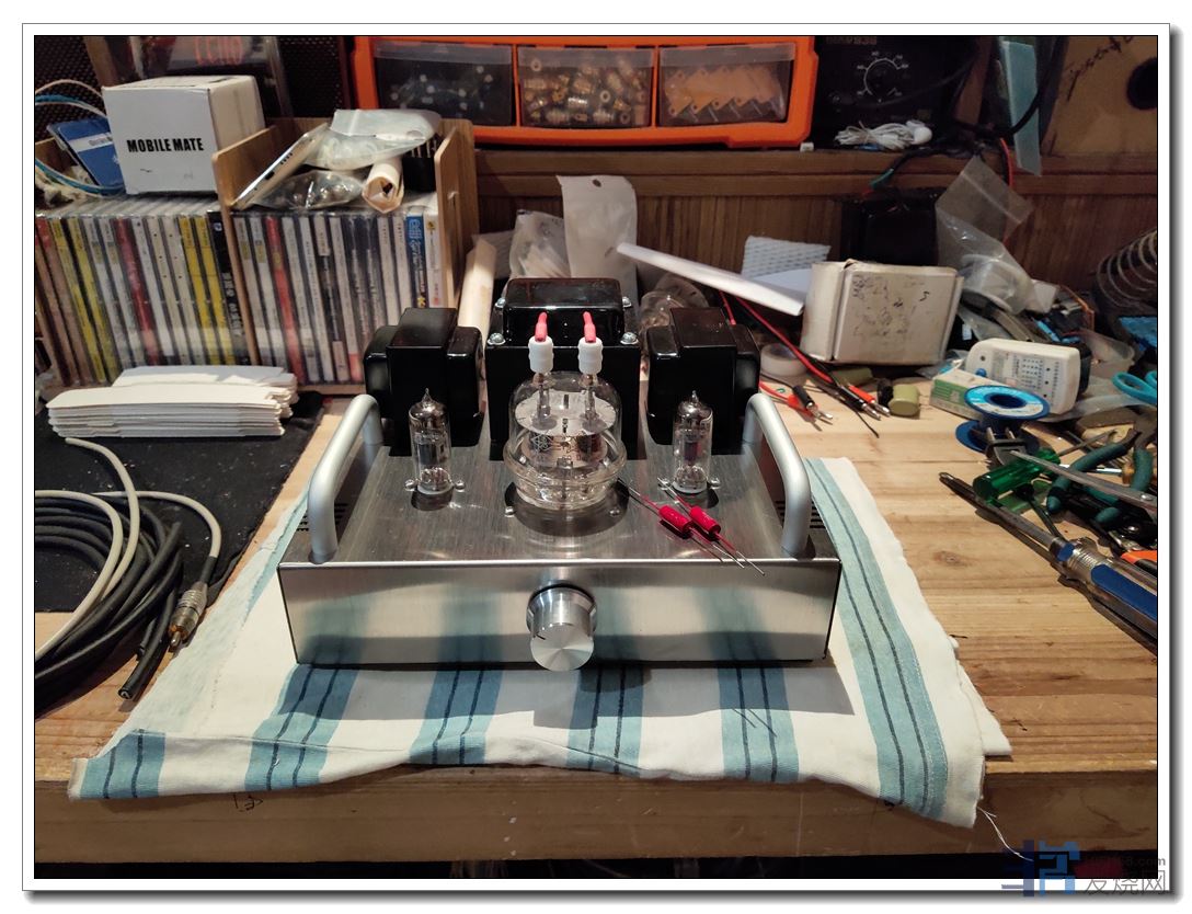

这款FU32方案,这两天会进行最后的几项优化、调校。
一是适当再提高前级管的屏耗,针对6j5及其进口同型管进行深挖;二是升级前后级耦合电容。
先发张图片,预告下。
霓虹下
夜太黑
怀里你孤单说着
要为玫瑰
附上夜的颜色

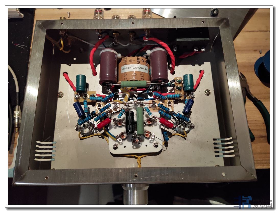

728#

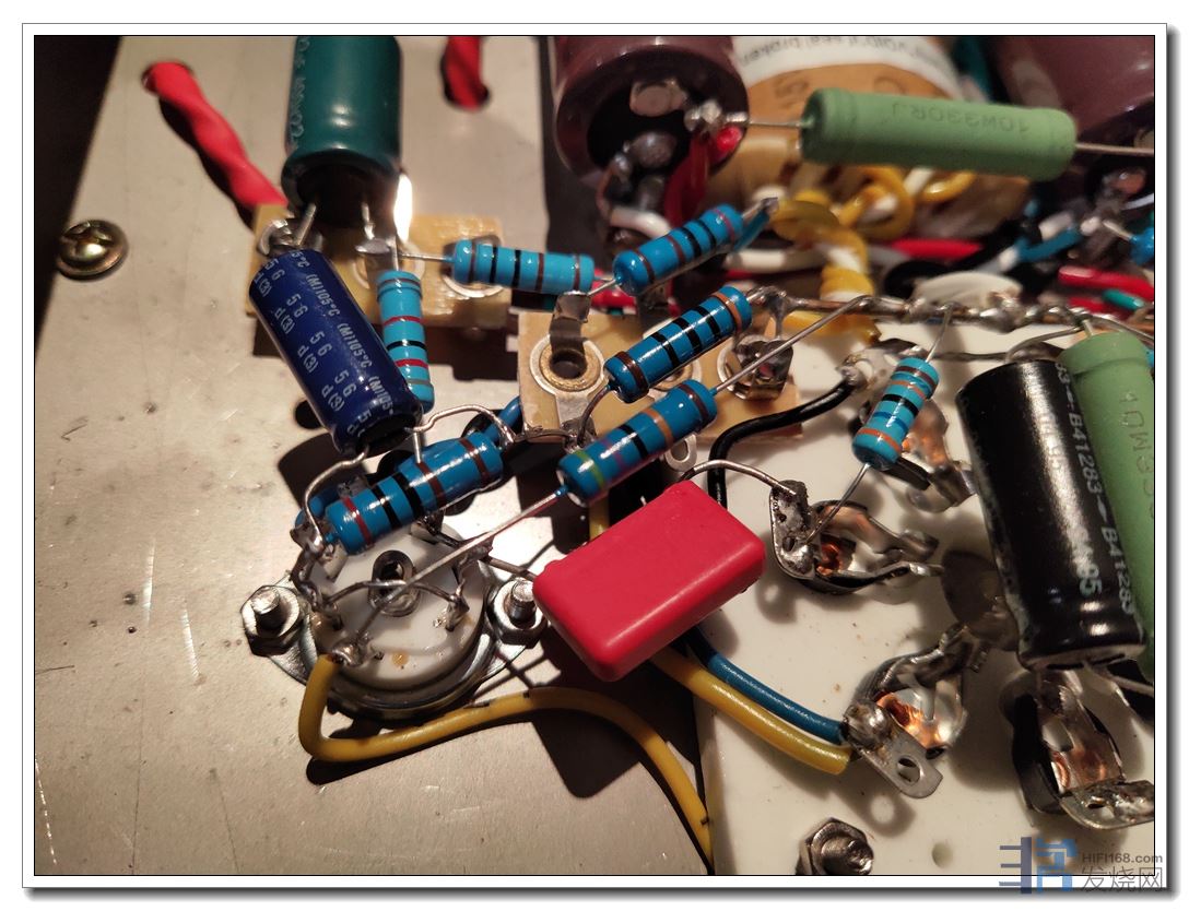

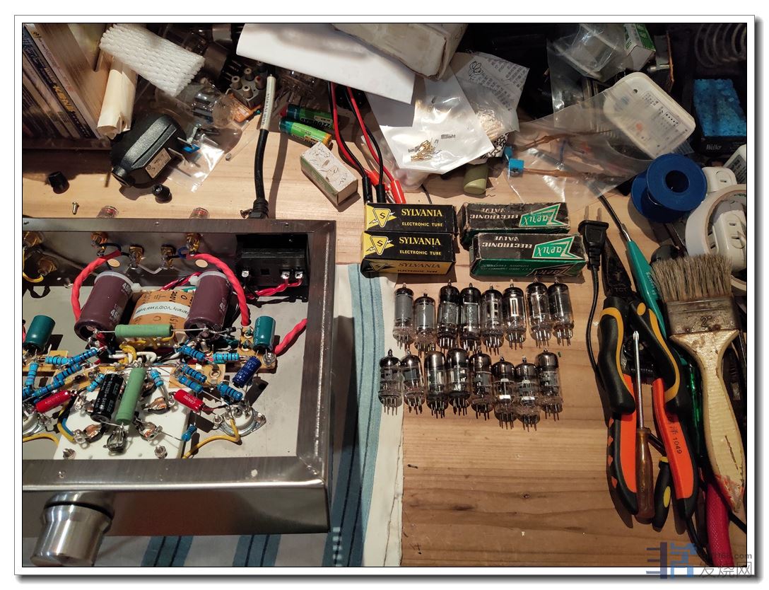

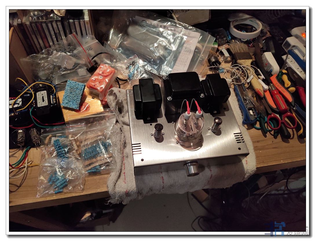

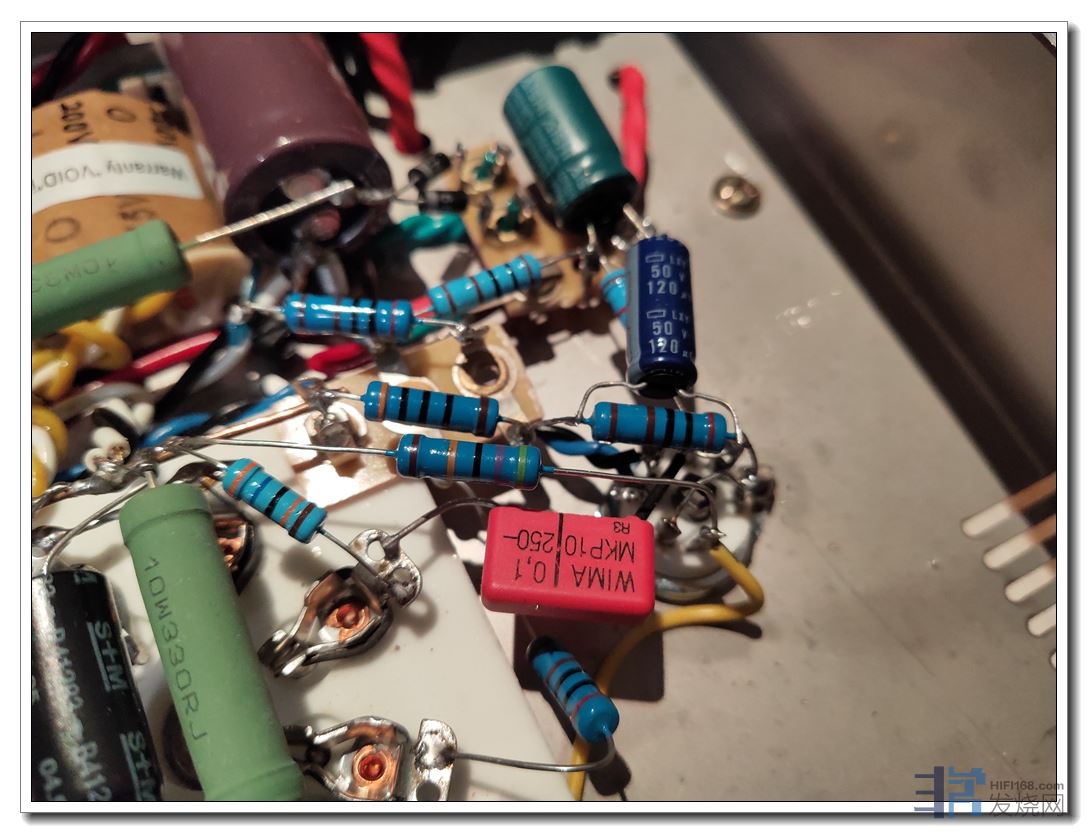

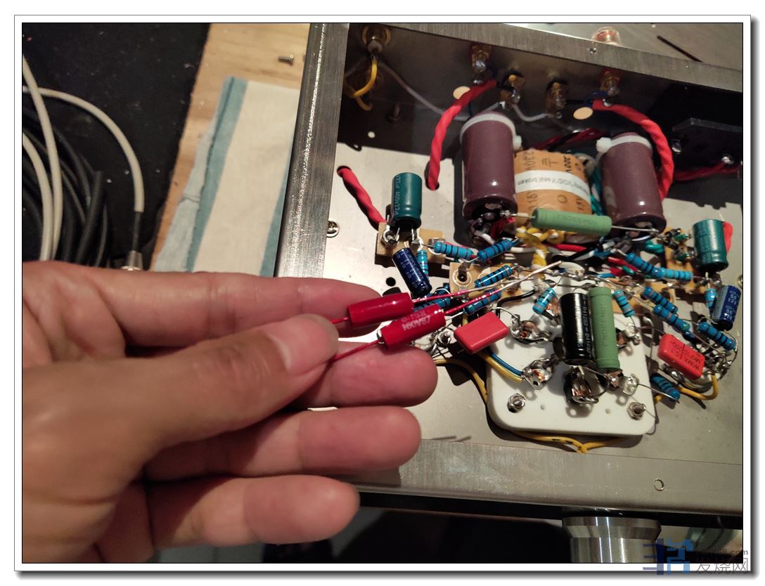

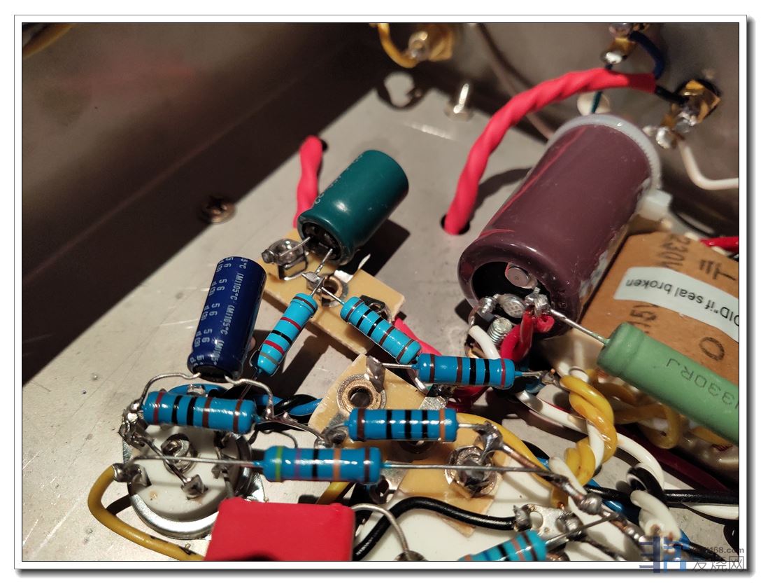

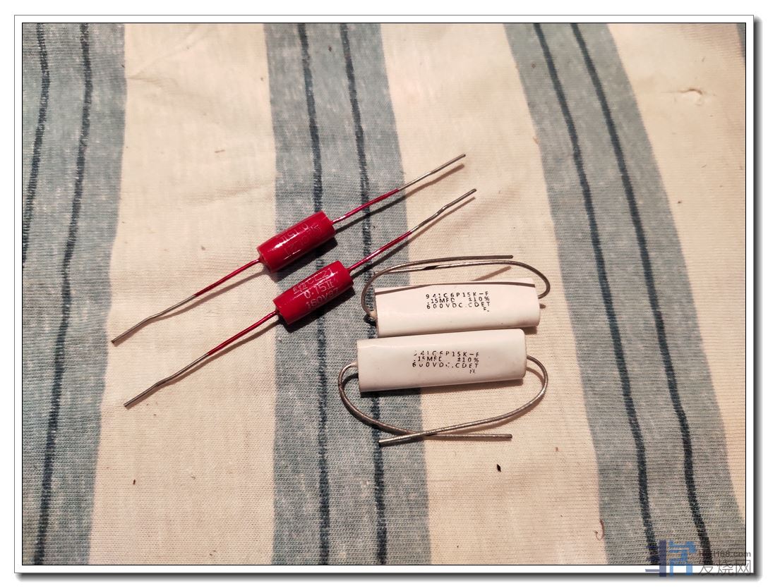

拖了几天,昨晚总算下了决心动手。由于之前已经基本调校到位,总体表现已经相对较好,其实是很不想再动的......
这次动手,除了更换耦合电容外,还进行了6J1~J5及其进口同型管共计约20款的工作点测试,可谓艰苦卓著......
不说了都是泪

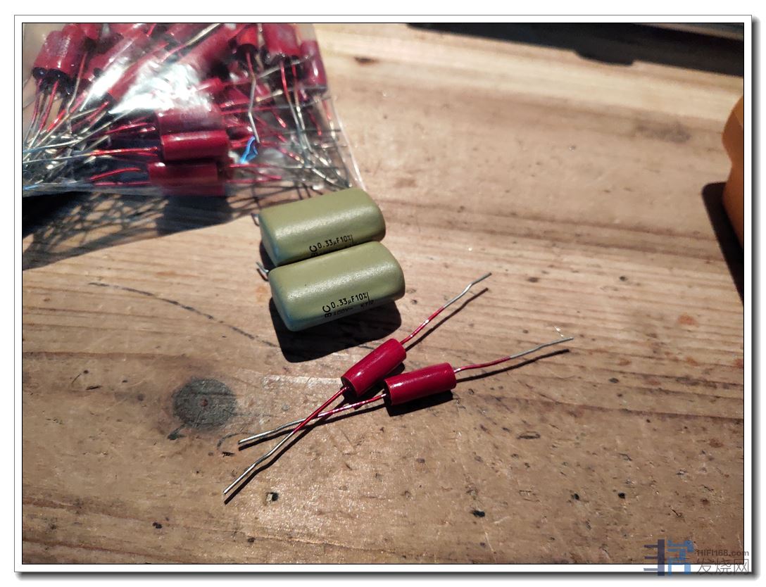

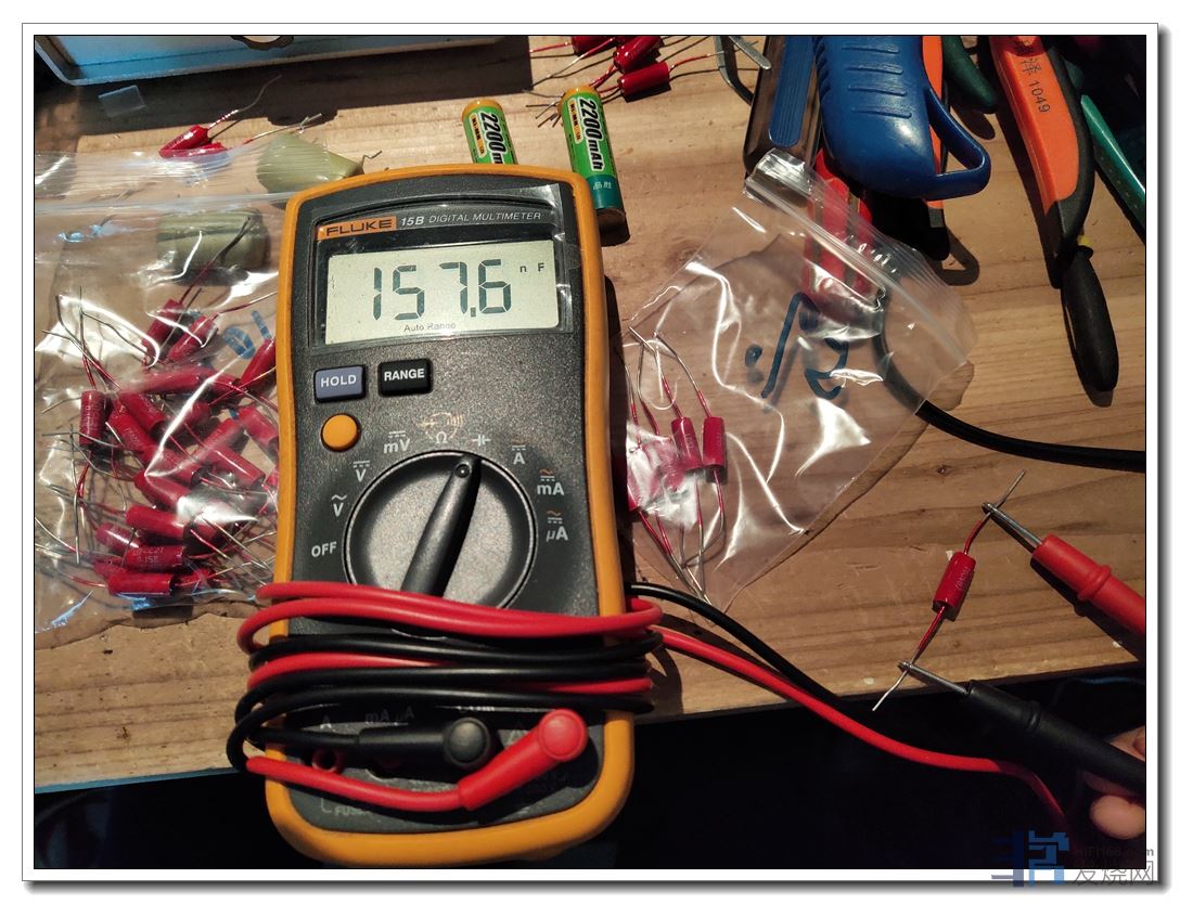

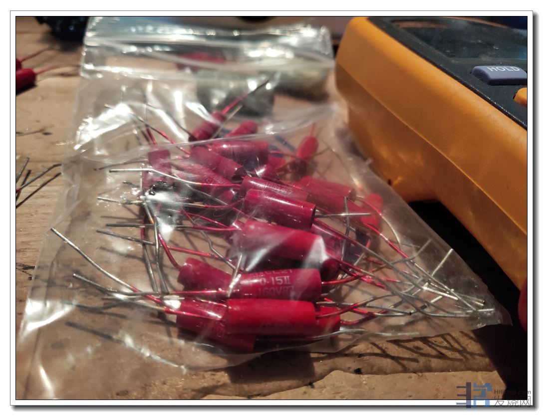

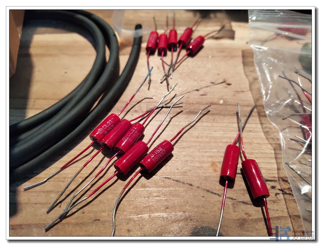

先更换耦合电容:
国产宏明160V 0.15uF,误差选了10%的(还有5%、20%),实测约0.1576uF。
对比之前威马0.1uF,实测只有0.09uF左右,还是厚道很多的。
工艺及颜值,不得不说也是超一流啊。
本次选用的0.15uF,手头其实还有另一款美国的,CDET轴向。
但在之前的6p12已经用过了,声音已经了解(表现清晰、透明,总体较好),就先按计划使用宏明:

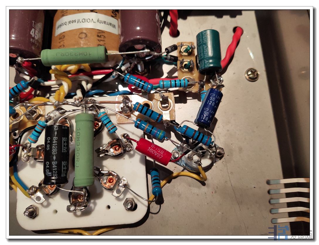

不废话,
两颗痣:拆
先看看原配的国际名牌,威马:
其实表现已经调校得很好,不太想动它的。。。
好,这对威马先暂时退役。
但从之前表现来看,日后有用得着它们的地方。不排除以后会重新换上去。
上机,安装完毕。
后续,例行的各种测试。
相对而言,这个测试不算多大的事。
苦B的是后续,针对那20多款前级管的工作点测试。。。

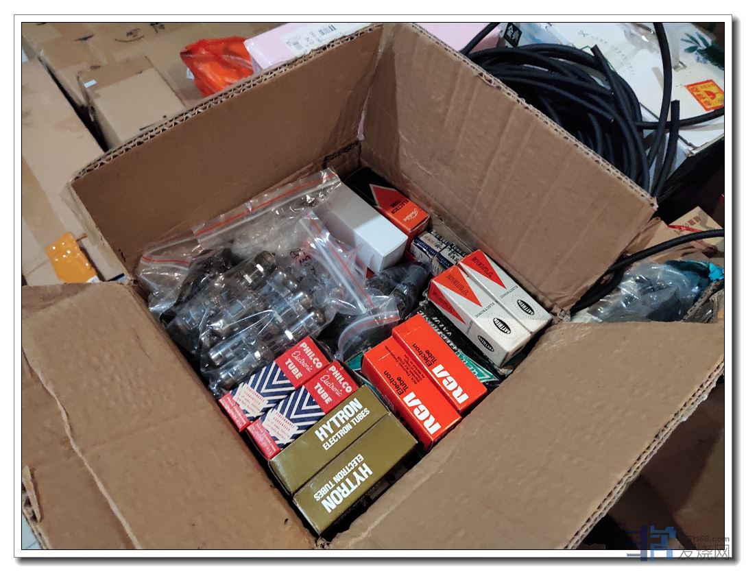

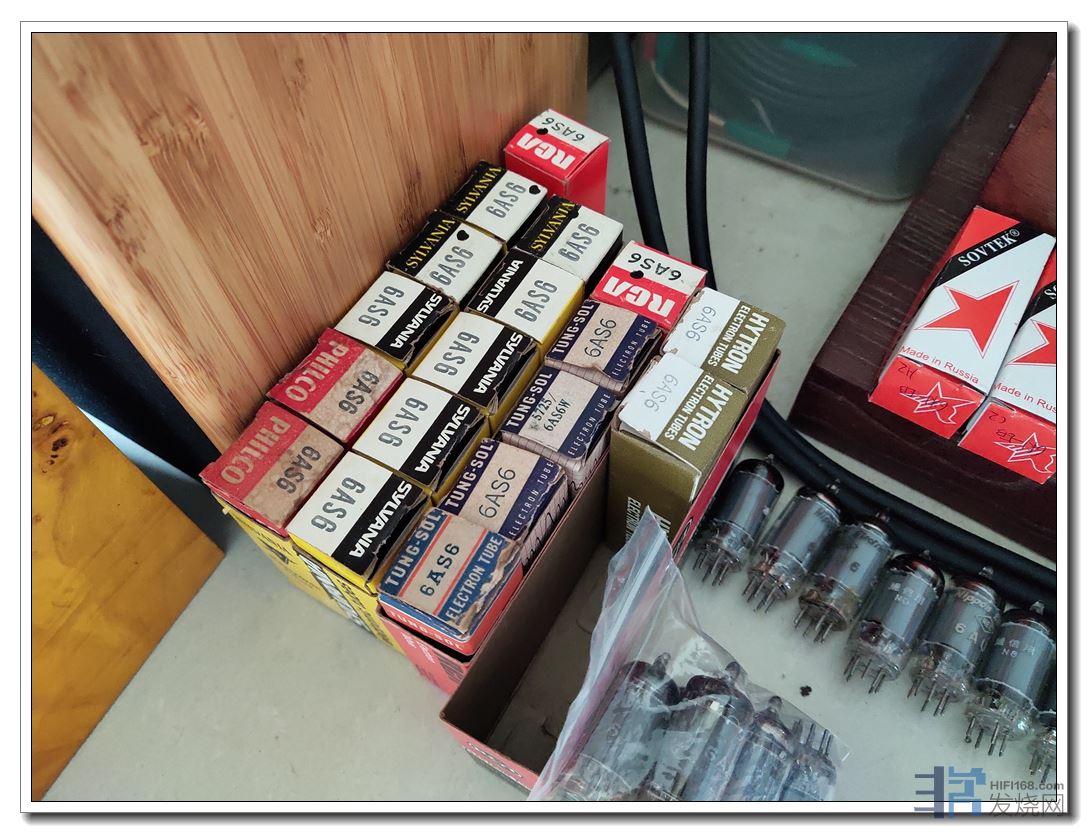

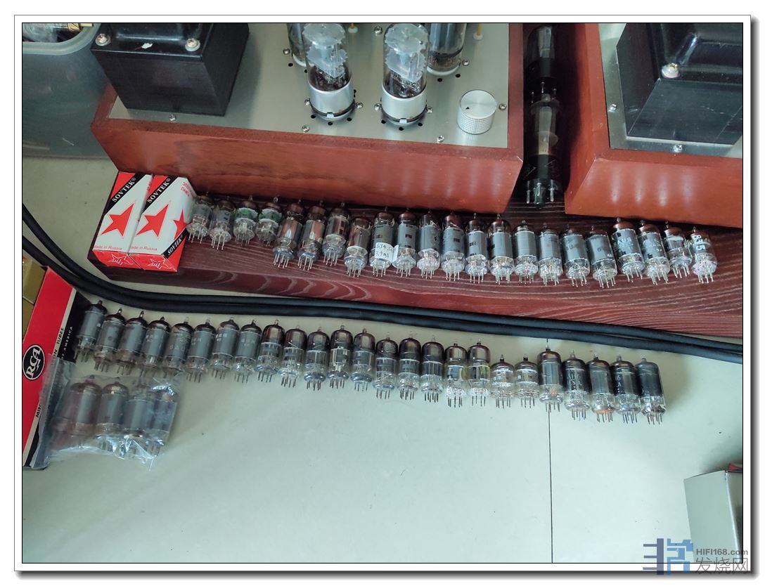

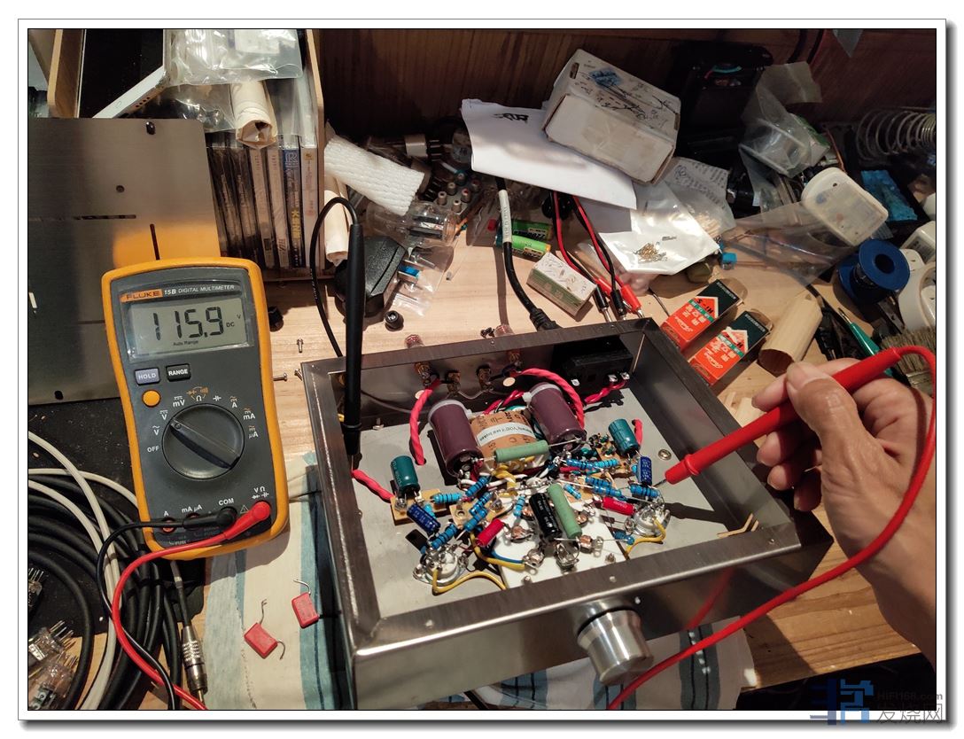

趁未装机,进行大规模的前级管工作点测试,及屏耗计算。
手头管子多,全部做的话晚上不用睡了。先选择了有代表性的十几二十款,总体也差不多了。
其中国产主要选了北京;苏联新西伯利亚两款;
欧洲主要选了英国zeaux;美国喜万年、RCA、HP、雷神;日本东芝、NEC,等等。
德国,东德本来有一款,但看材料及结构是苏联代工贴牌的,就没测。西德有些德根西门子菲利蒲之类的,砸在那堆箱子的比较底层,以后再翻出来补上吧。
以前的经验实践,西德多数管子,参数上与苏联差别不会太大。当然声音,另外讲。哈哈!
霓虹下
夜太黑
怀里你孤单说着
要为玫瑰
附上夜的颜色

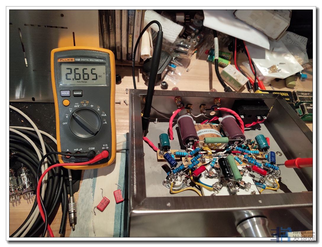

730#

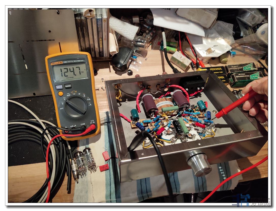

重头是6j5,再就是6j3。因J1~5里,1、2、4是五极管,而3、5是束射四极管,特性及声音,都是有所不同的。
先6j5吧。
北京:
屏压124.7,偏压-2.75,基本工作在线性负载区了。
再看看国外几款。
苏联:
屏压123.6,偏压-2.61,没问题,差不多。
看看东芝6AH6:
屏压115.9,偏压-2.83,屏压低点但偏上去了,电流增加,总体屏耗也ok。
美国HP 6AH6:
屏压121.2,偏压-2.67,可以。
目前而言,6j5及其进口同型管,均能工作于线性区。声音表现,也是可以的。
按经验,以J5参数而言虽然仍然可以提高屏耗进行深挖,甚至可单独作为功率管用小功率输出。但目前声音表现,不急于再动它了。
后续J2~J4测试。
