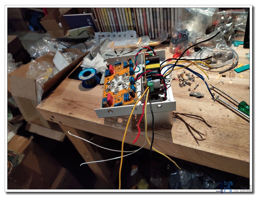

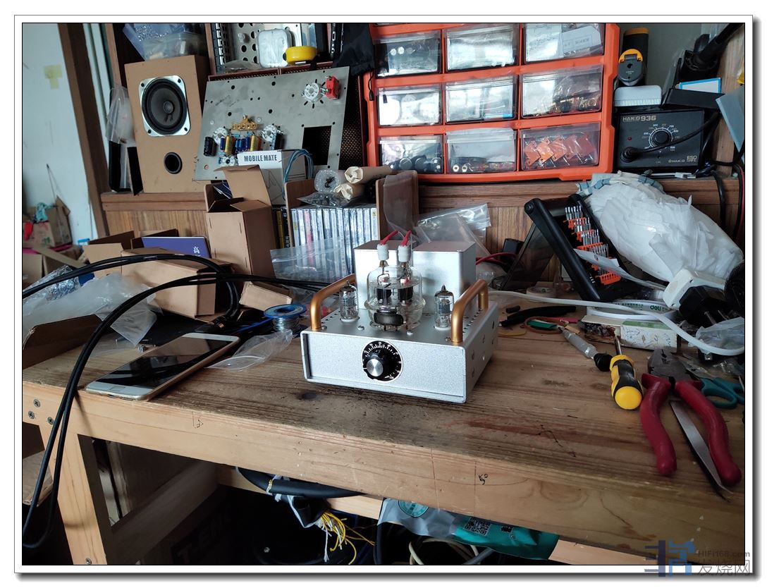

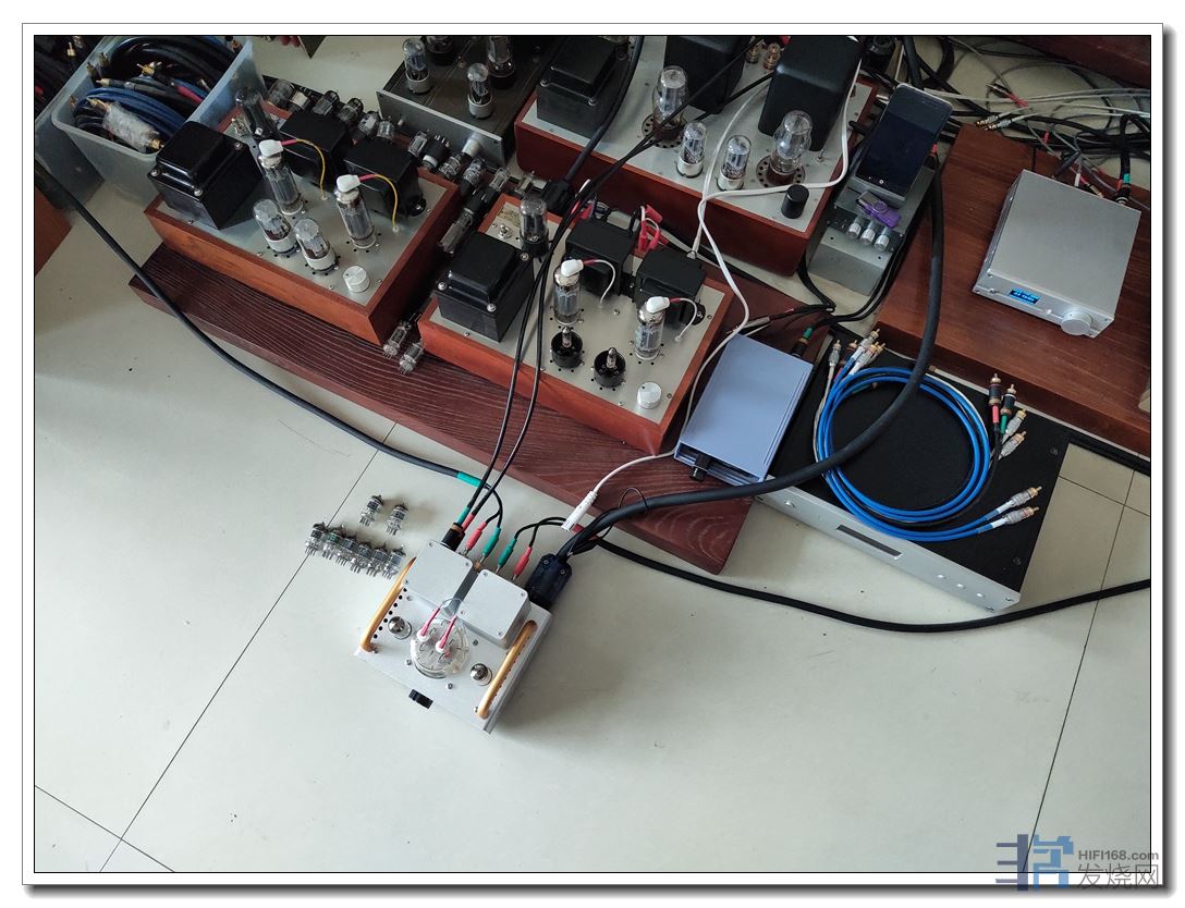

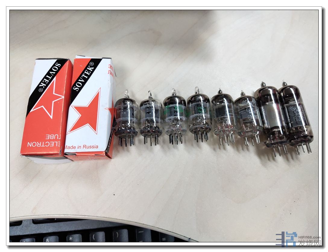

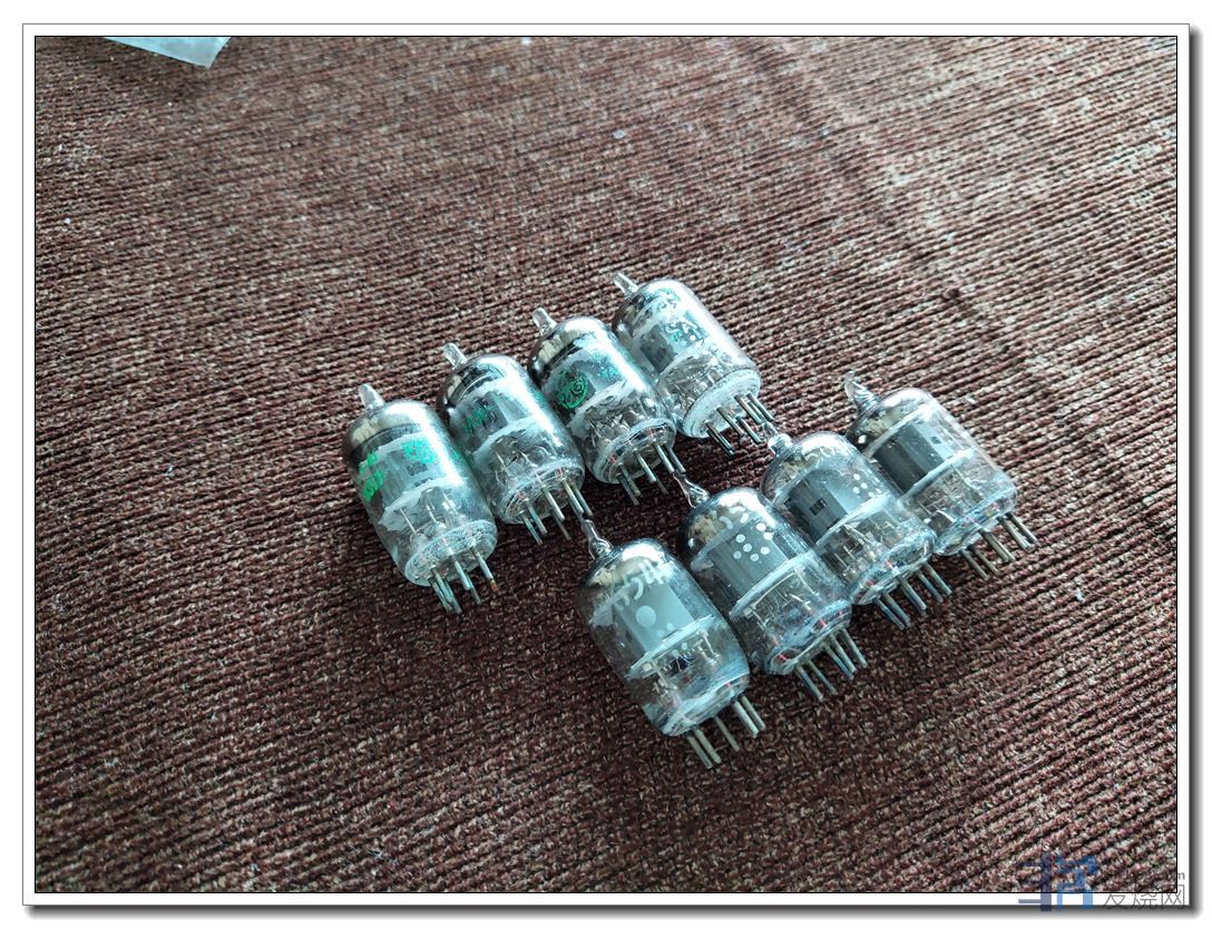

最近本出于装好心帮朋友安装、调测一款廉价胆机方案。
结果一试被拖了入坑,前后装了两台,优化及定型了这个方案。
都是6J1推FU32。
开始那台是坑爹嘀开关电源+PCB方案,后来为了发掘其潜质,设计及制作定型了另一款传统变压器+搭棚方案。
后来又优化了电路,做成了前级6J1~6J5共5款管子均可较好使用的方案。
目前已经调校到位,后续再详细分享。

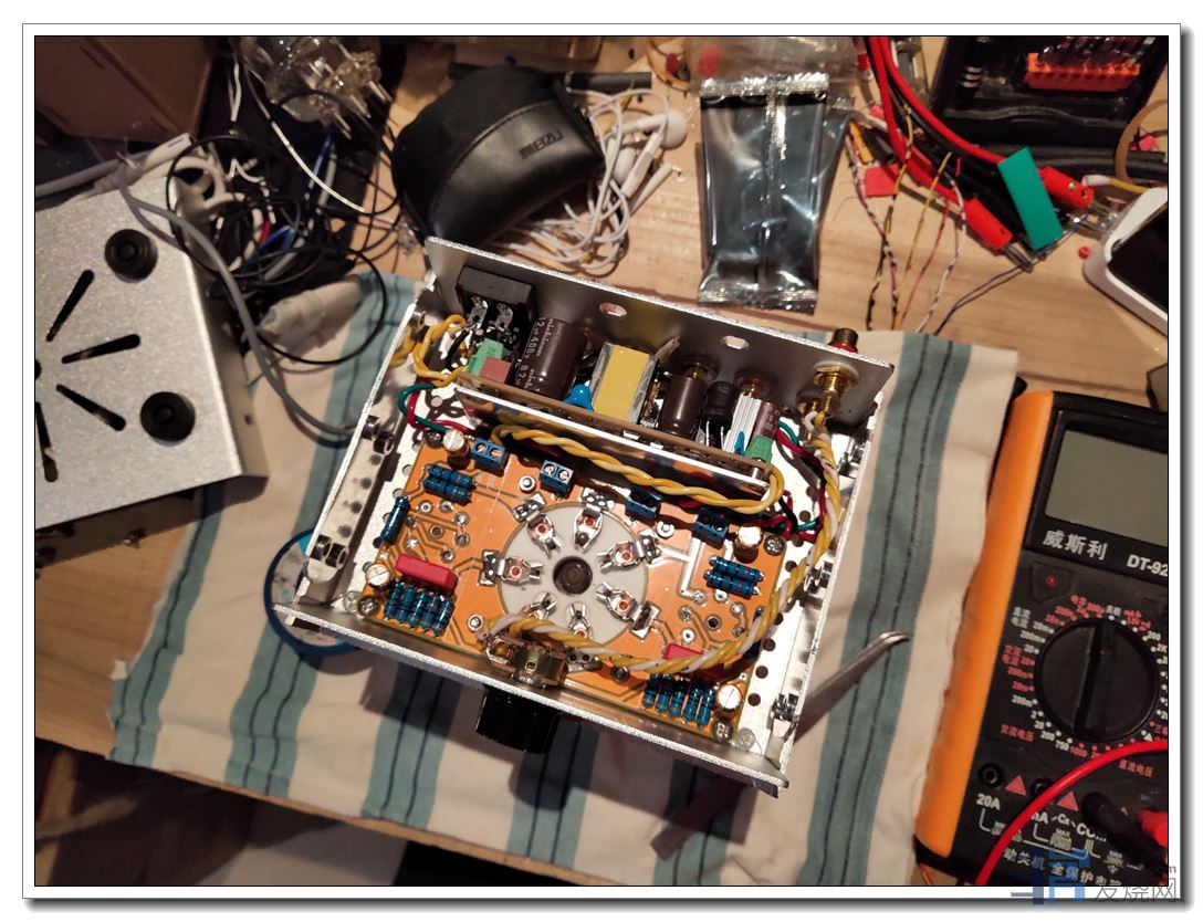

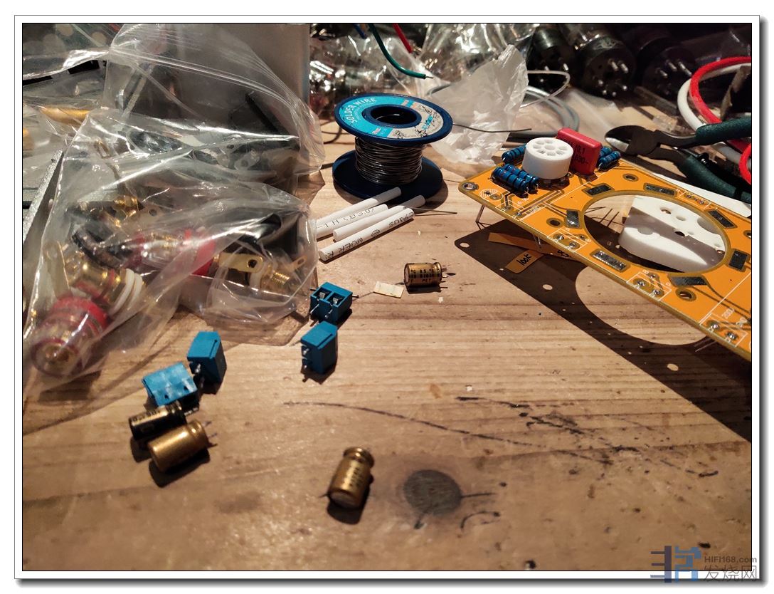

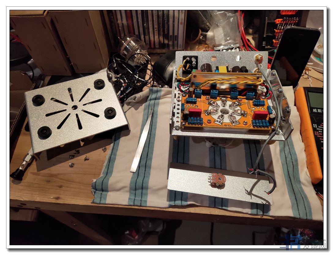

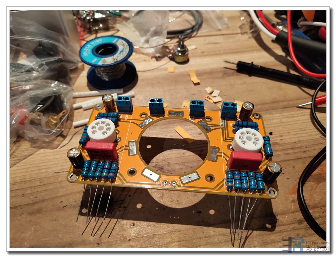

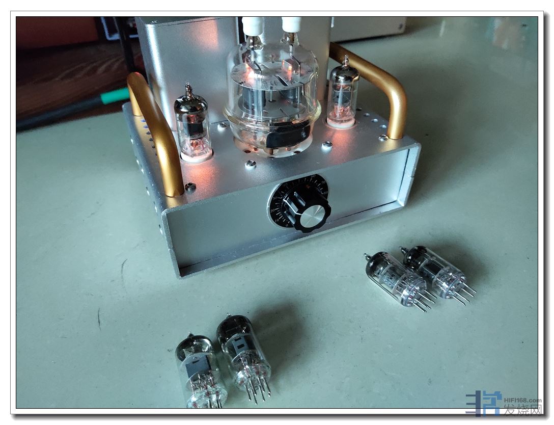

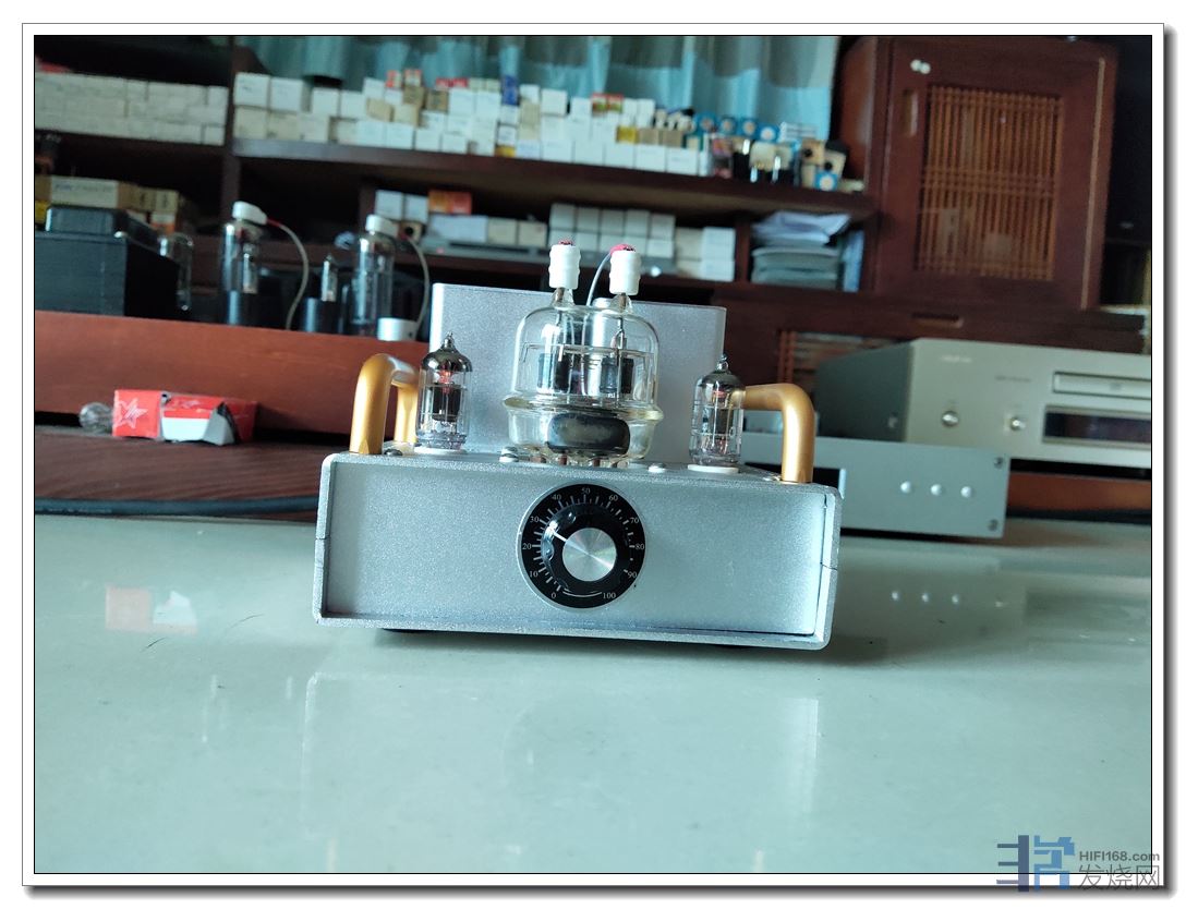

讲讲这两款FU32方案。
大家知道搭棚电路,传统线性电源变压器,才是胆机的正道。因此其实我看不太上眼PCB方案的胆机的。何况还是开头电源的,之前我连提都没提过,呵呵。

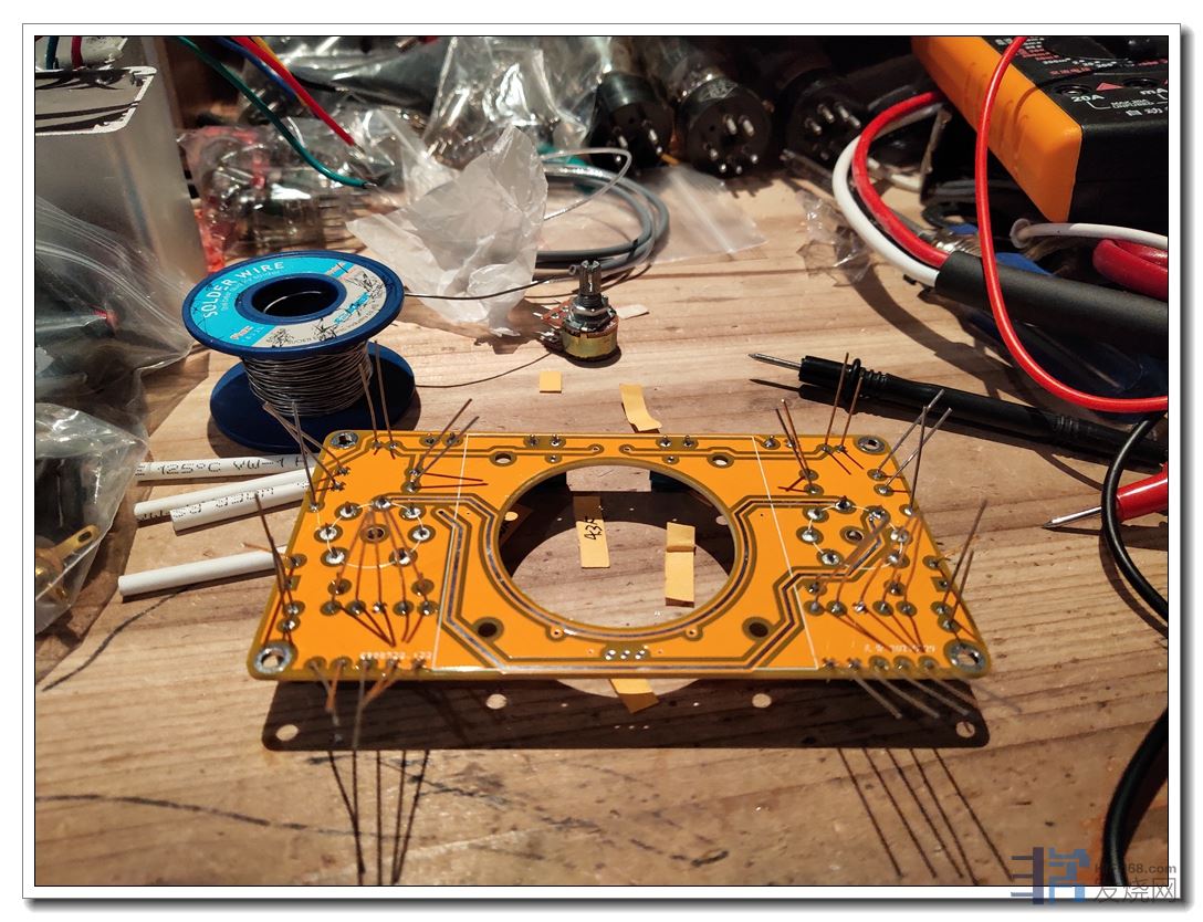

做这台开关电源+PCB的胆机,主要原因是朋友的软磨硬泡,希望我帮他试装调测,心一软,帮他一把。
另一个原因,基本都是国产材料,胆管,是6J1推FU32,北京、上海、曙光,很多选择。大家也知道我是比较提倡大家使用国产胆管或材料的,就给他做了。

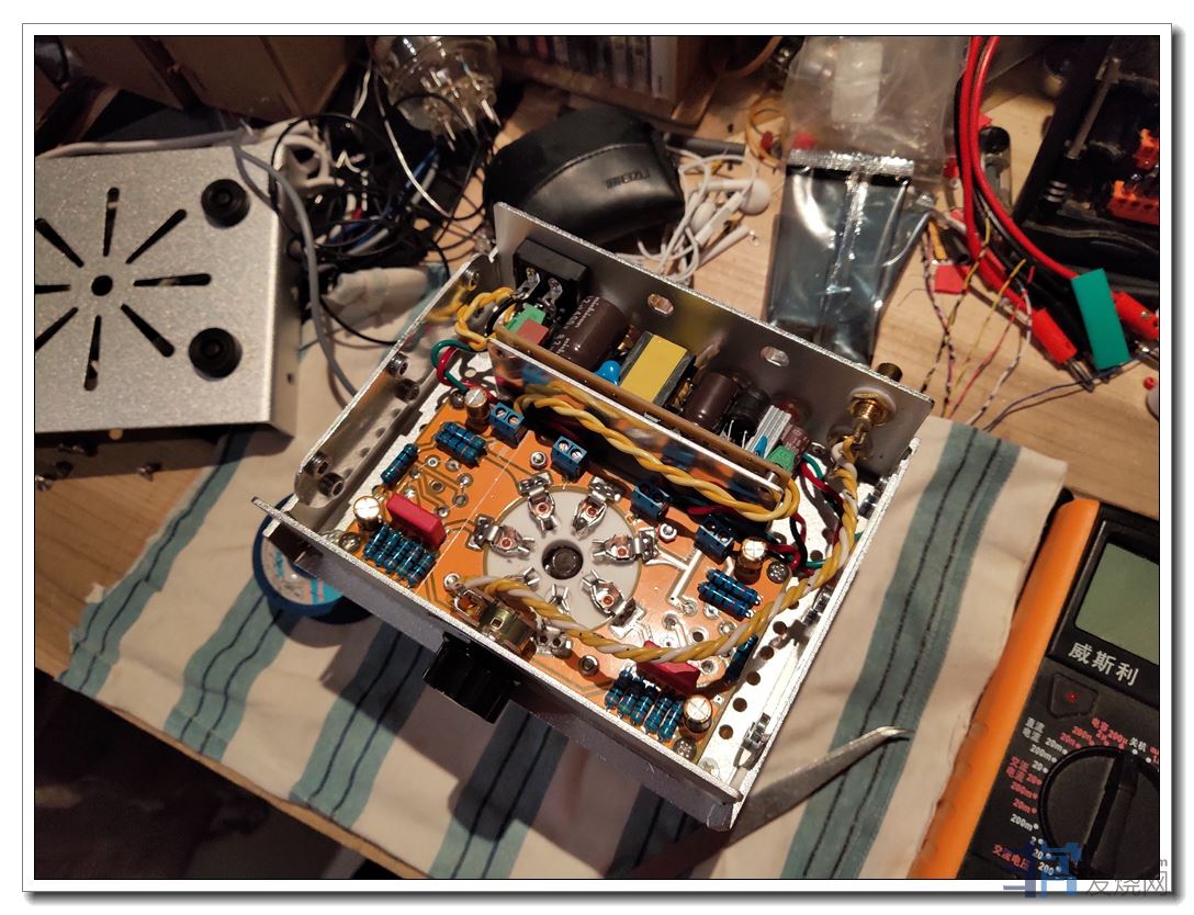

群里朋友看到我直播的都知道了,这台机器的套件,从工艺到设计,是有一些问题的。导致制作的时候,反复的修改、打磨。有的地方,装好后调测不过关,返工的两三次。
基本是,一边折腾、一边爆粗后悔一时心软答应了朋友、进了这个大坑。
之后开声,搭配了不少管子,进行了相关的优化、调校。
本来这个方案是6J1搭配FU32,后来我改动了下电路,调整成从6J1~6J5,五款前级都可以良好的使用了。拓展了它的可玩性。
调校了几次,声音提升了很多了。总体的声音,清新爽朗,稍带一点甜味;音色表现,介于胆与石机之间。入门朋友,是可以安心聆听了的。对于想以较低价格入门胆机的朋友,尤其是年轻朋友,是合适的。
但是,这个声音的表现,是以较大的付出为代付换来的。基本就是以功夫与精力换一点声音的好转了。
付出与回报,不成正比的。
因此即使在群里,我也明确讲了如无特殊,不打算再制作这款胆机。
好奇害死猫。

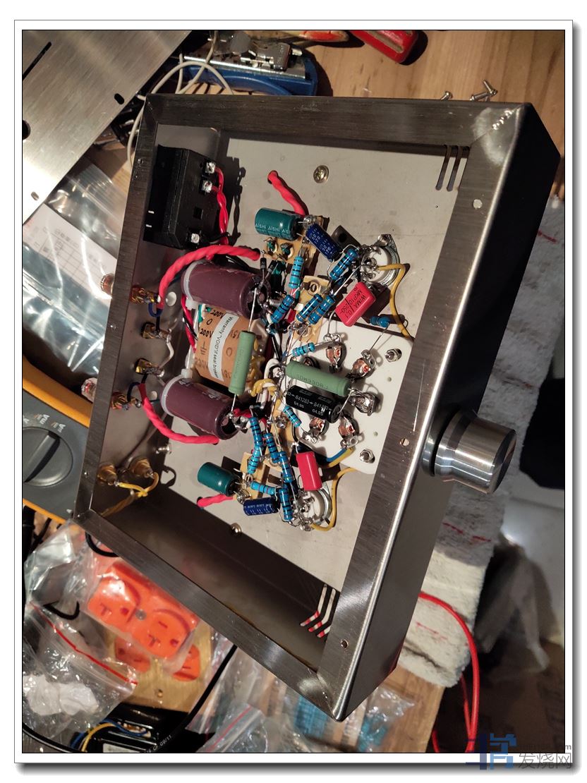

经过这个坑爹的制作、调校过程,发觉开头电源与PCB,严重浪费了这几款管子的潜质。于是,索性重新找来传统变压器,以搭棚形式,从电路、元件到整个布局,重新设计了一个方案。
这,才是真正的大坑。。。
后续再表。

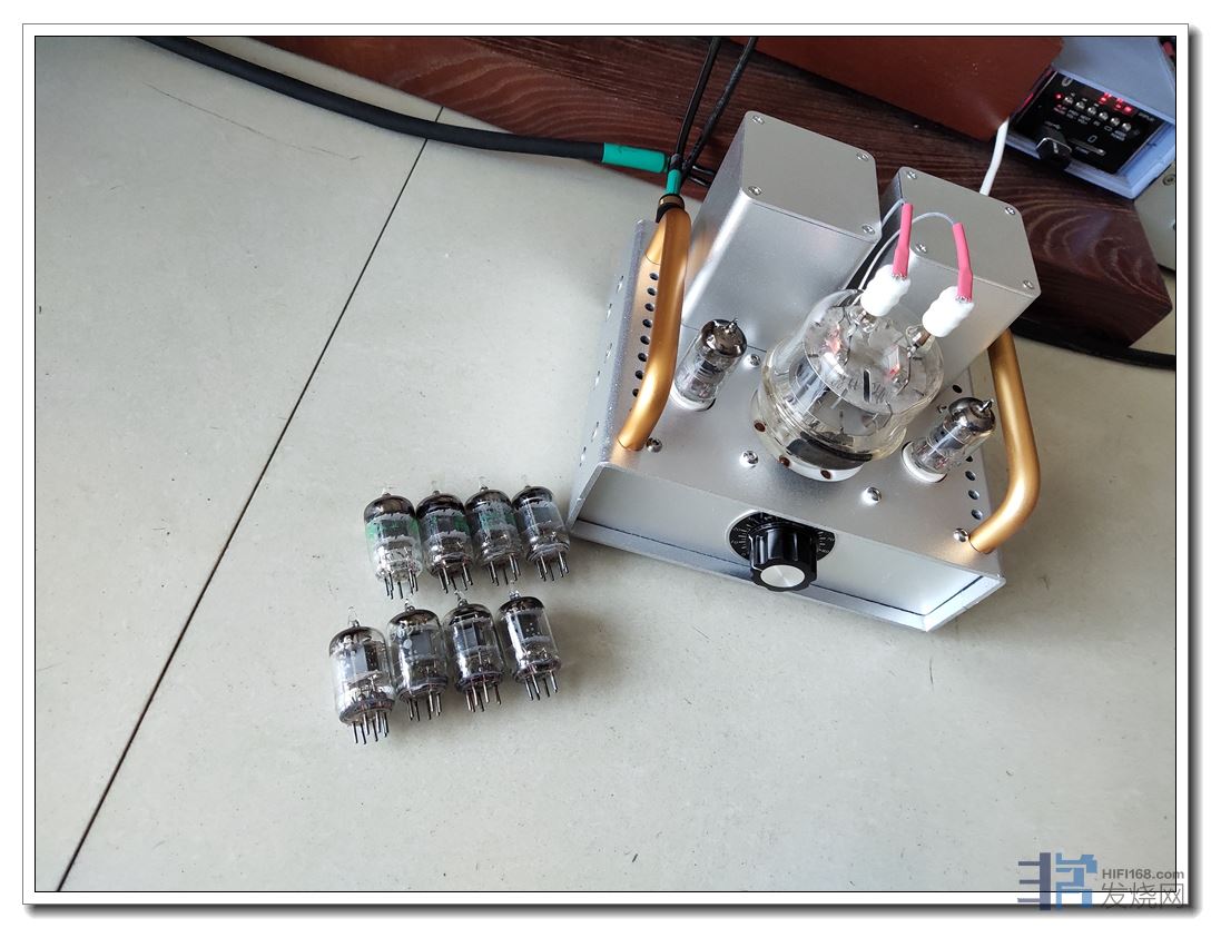

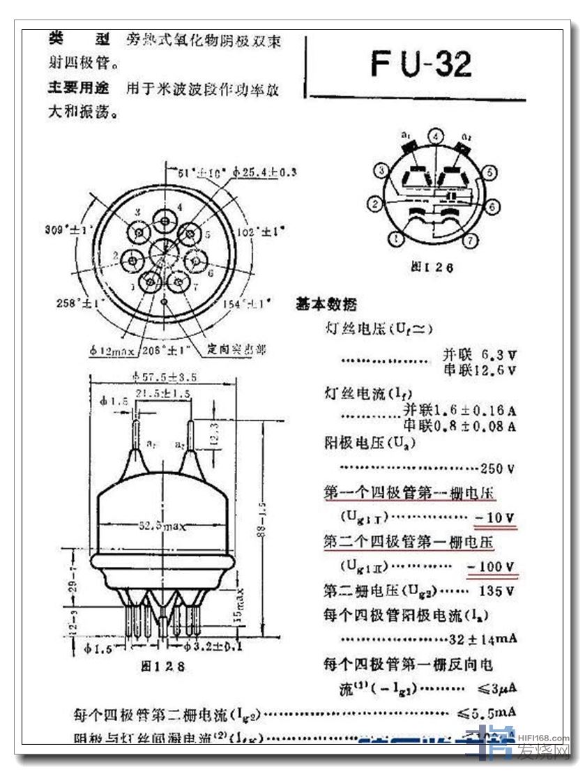

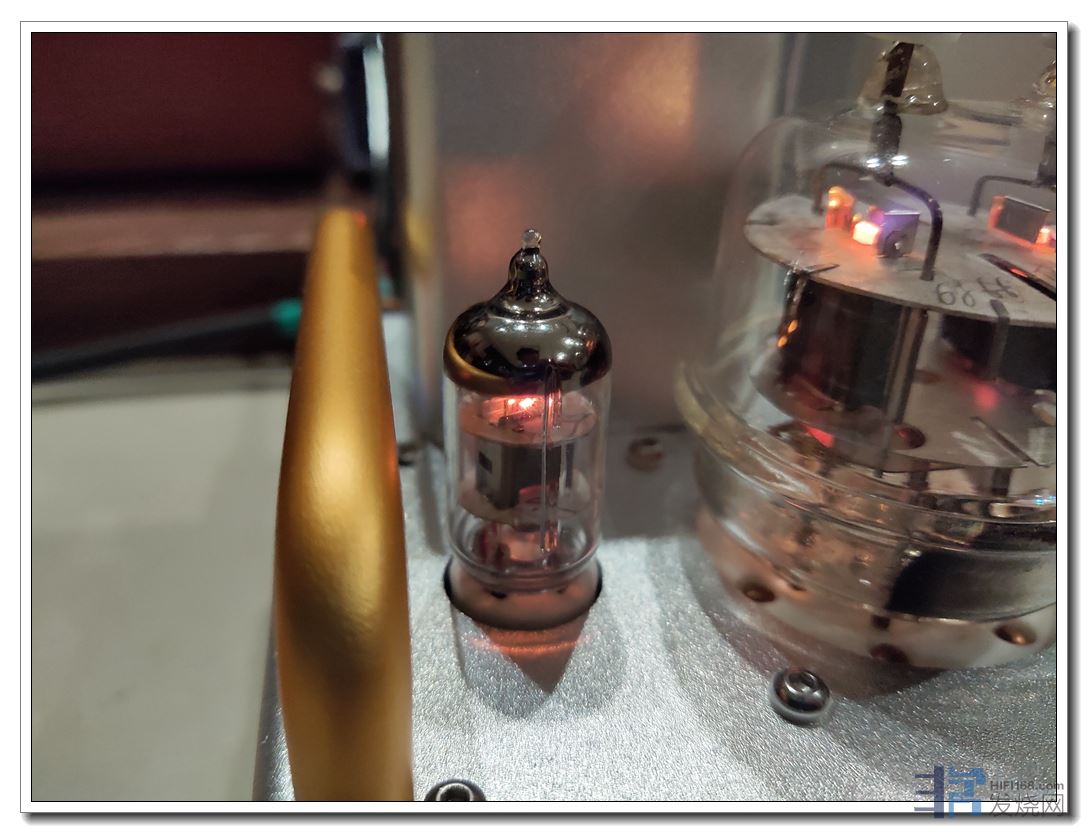

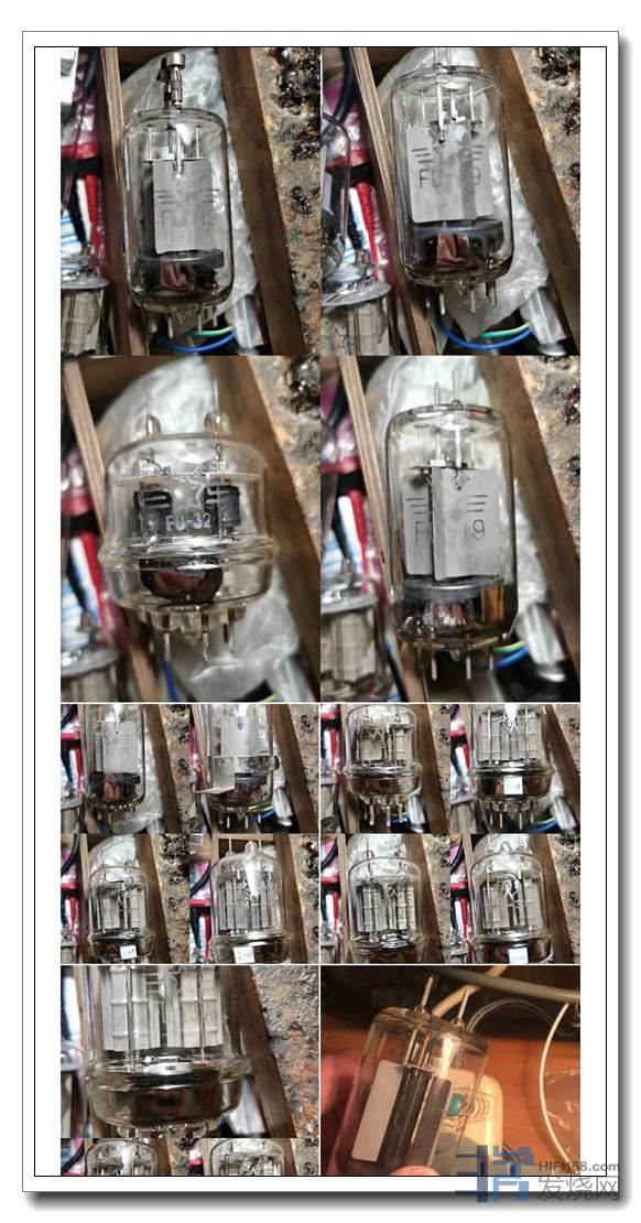

岭南木瓜 发表于 2022/5/6 9:04:23
FU32,是双四极管,将两只束射四极管封装于同一个管体内,所以体积会显得比较“宽大”。
其本身并非用于音频放大,而是高频发射。具体是用于米波范围内的振荡与放大。
类似的管子,还有FU19、29、FM30,等等。

710#
说到冷门胆管,除了FU32非音频用途,之前我开发定型的6P12P,也不是音频用途的。
其中,前级管6G2P/6SQ7GT(已拓宽到6AV6、6AT6、6CN7、6LY8、6CM8、6C7B、6C32B等等)用于电子管收音机的检波中放;后级管6P12P(6N36C、EL500、504等等)用于电子管电视机的图像行扫描。
胆管,只是整个方案其中之一环。
一款胆管,即使冷门,在到位的方案设计、制作及基于音乐作品表现作基准的声音调校下,是可以出来不错的音乐表现的。
6P12P小单端,如此冷门的方案,得到了较为广泛的认可。在不作商业运作、自身不作宣传并交待所有用户不要出去宣传、且与6P3P单端胆机并行选择的情况下,两年左右已经给有缘乐友做出去超过20台了。
由于手工制作耗时、耗精力,需要控制数量,目前对用户的选择是有一定门槛的(并不是指专业、技术、艺术与阶层方面)。
如果来者不拒,将婉拒了的那些烧友计算在内,是不止这个数量的。
这些个案例,除了有自吹自擂之嫌之外,意义还在于以真实事例提升大家对冷门管子与方案的信心,以及对方案整个的设计与声音调校的重视。哈哈!
