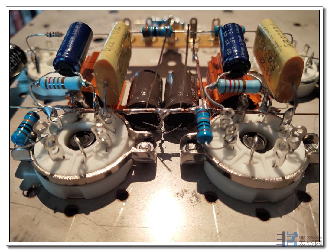

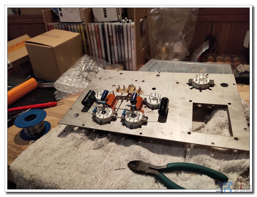

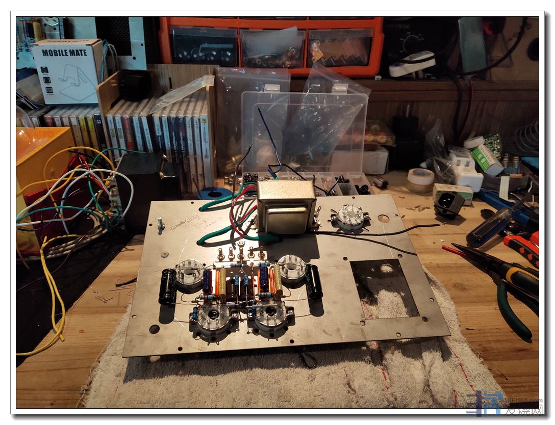

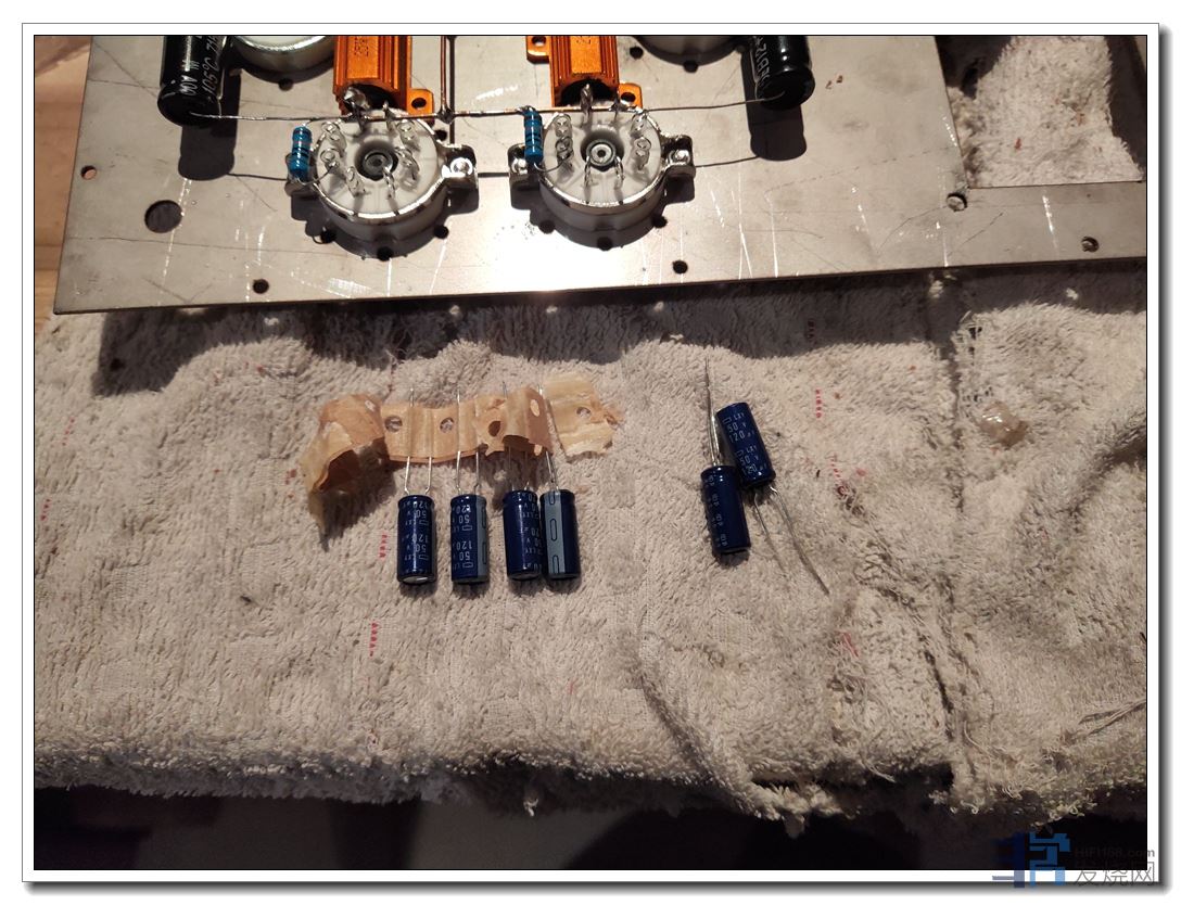

继续上图。
周末抽了时间,有所进展。

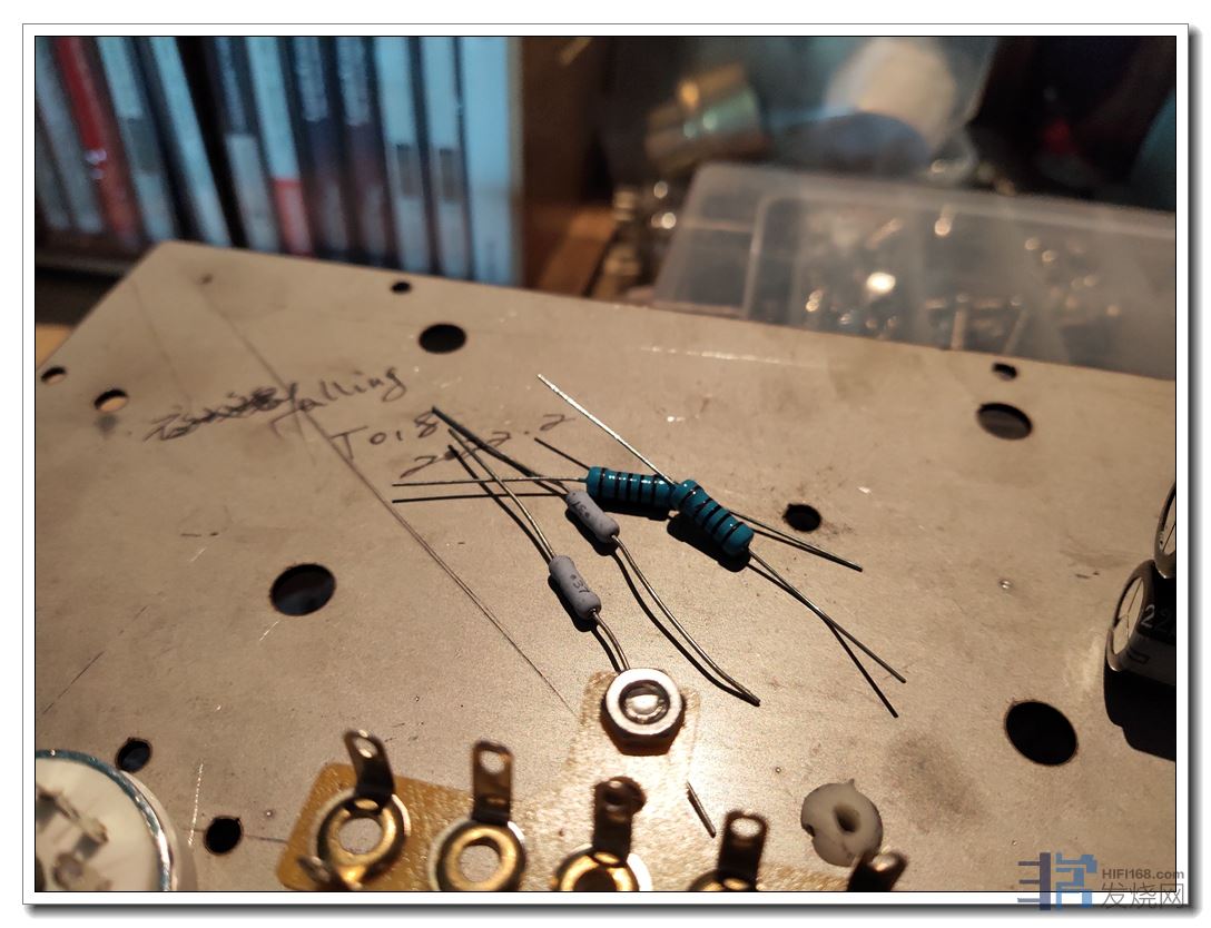

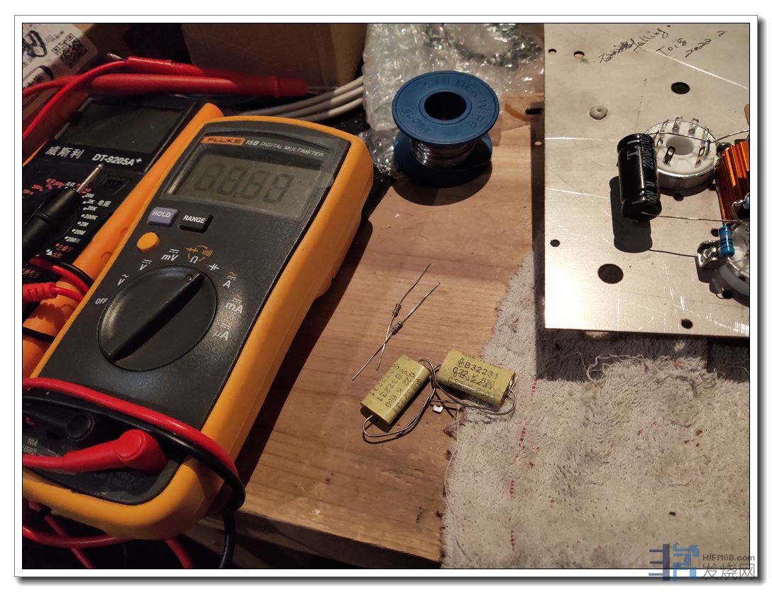

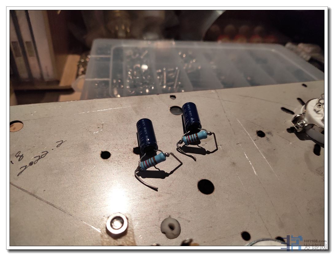

之前搞定了后级阴极阻容,现在前级:
搞定。

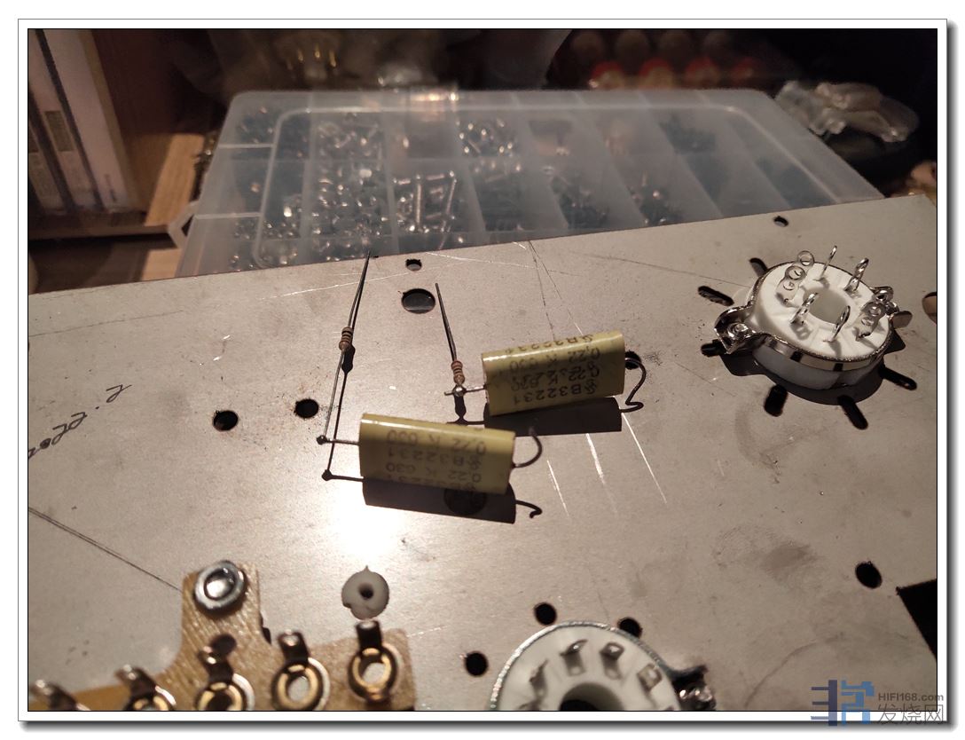

折腾前后级耦合、栅漏:
先上到这,后续再抽空上传。

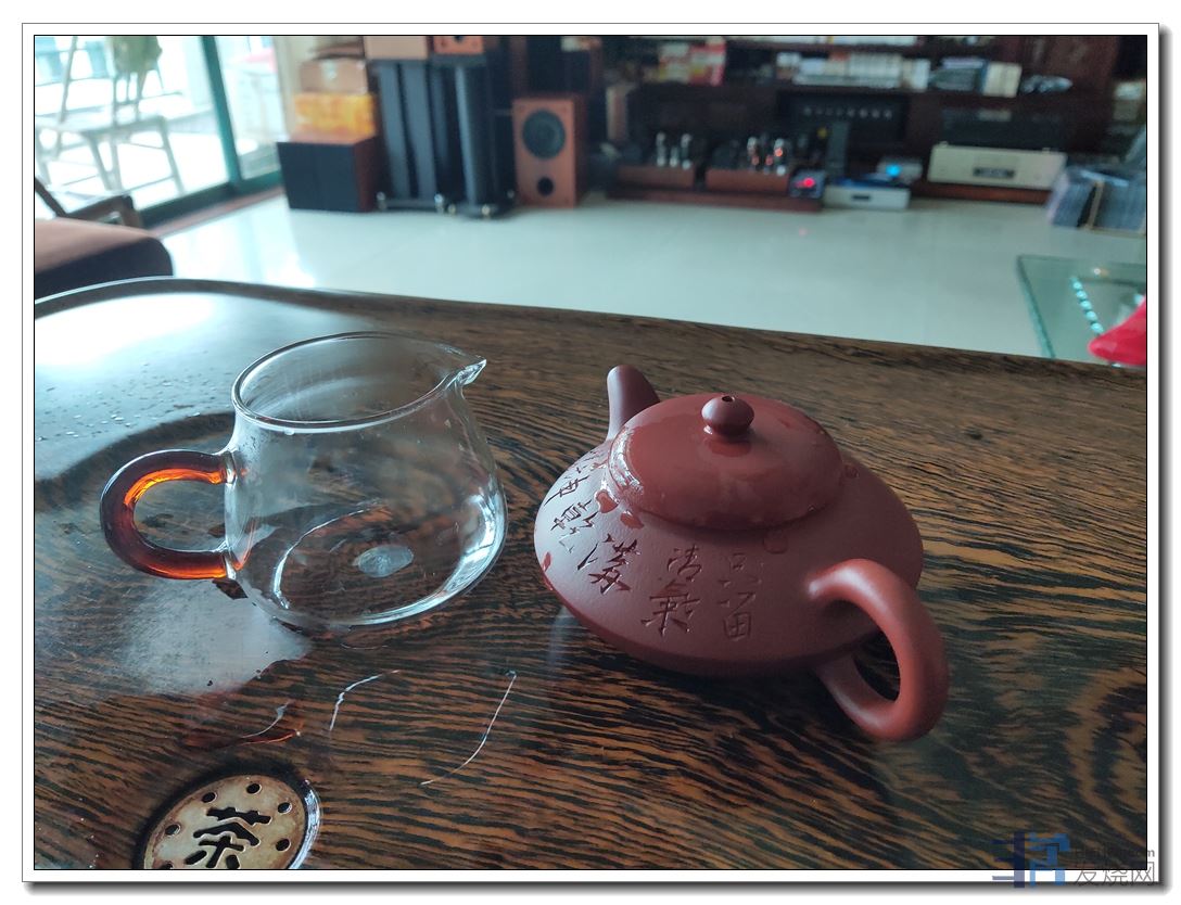

茶汤正热。
顺带讲两句刚才上镜的这把砂壶。
合欢壶。
230毫升,朱泥半手工,国工范师傅作品。范师傅制壶、刻绘俱精;壶上刻字:“只留清气满乾坤”,也是他所刀刻。
越好的泥料、越老练的手工,壶的泡养效果就越快、越好。
得益于料底与手工素质,这只壶经过到位的开壶后,使用了几次,就初见温厚润泽变化了。
朱泥,由于烧制收缩率极高,导致成品良品率低,很多师傅因此不愿意用朱泥制作较大的壶;多为制作220毫升以下的小品壶。
而范老师尤其精于朱泥,且调砂功夫到家;所制作的绝大部分作品都是230~250毫升的较大壶型,且无论制壶还是刻画,均手工一流。
难得的是他虽然已是国工,但为人低调踏实,不参与炒作。因此他的紫砂茶具,价格都很实在。我也得而较为轻松的剁手收藏了几把他的作品。
反观某些国工的紫砂壶,动则过万、甚至过十万,甚至有用手拉胚甚至模具壶冒充全手工壶卖高价。具体我于群里分析过,这里暂不细说。

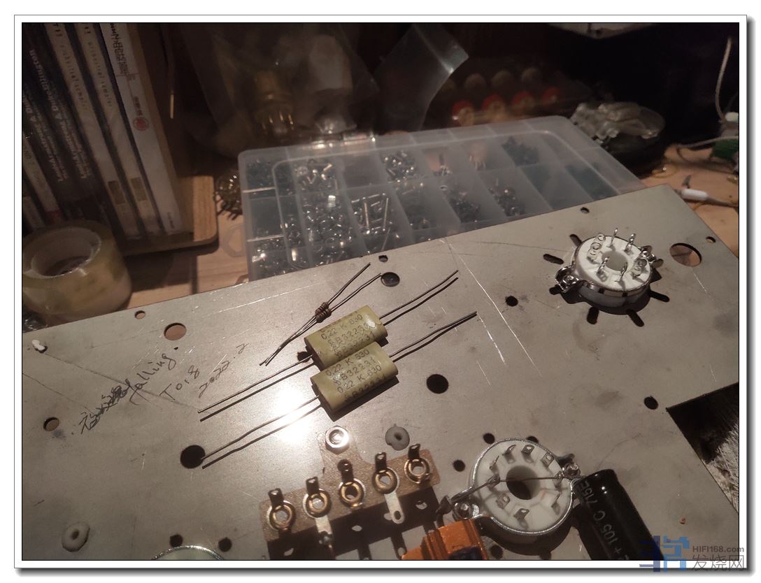

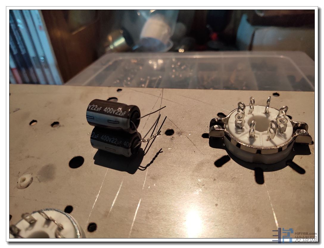

636#

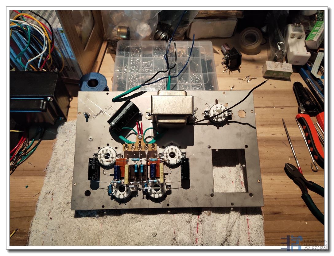

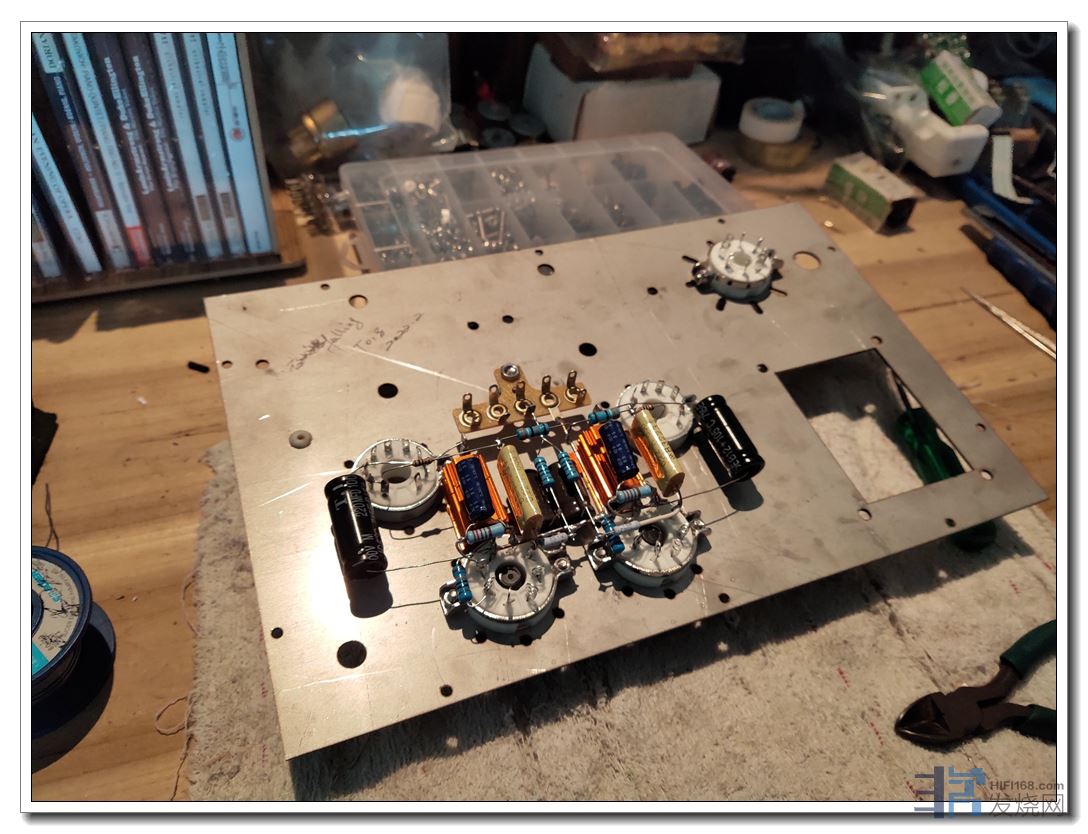

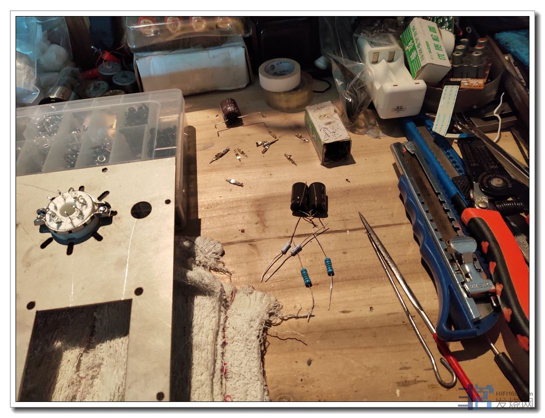

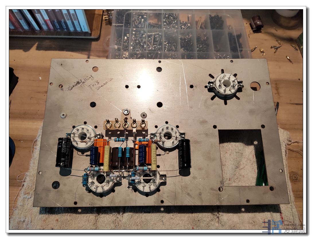

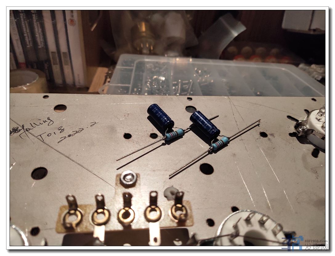

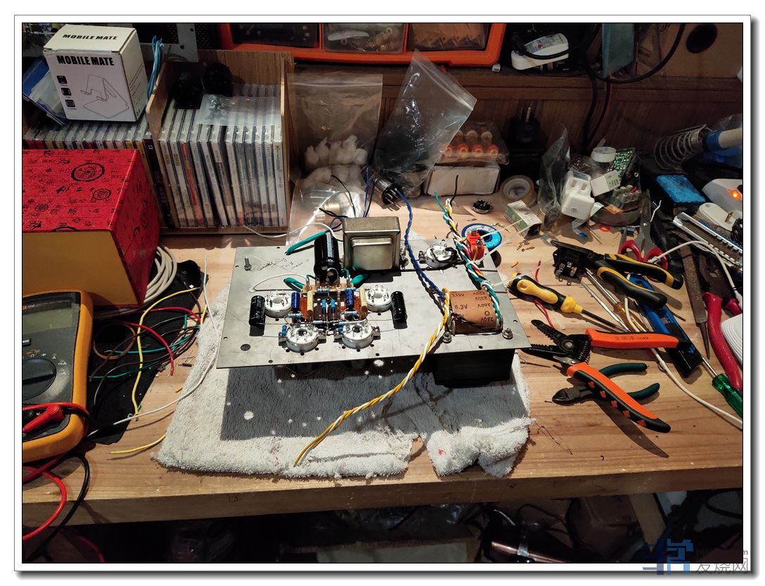

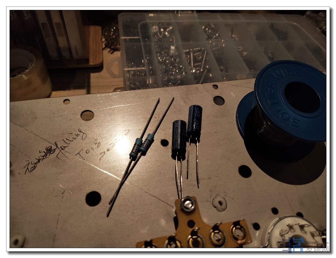

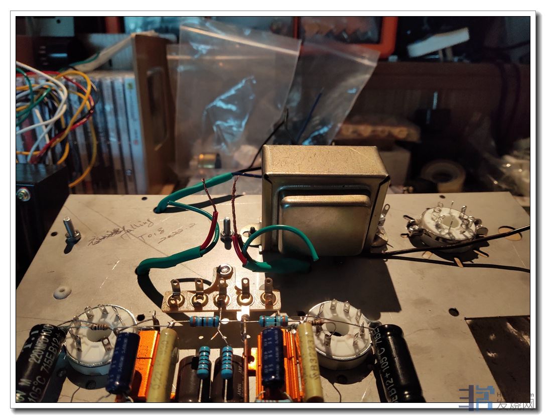

继续,土炮小单端T018。
折腾前级供电。并于这台开始,加入了退耦电容:
前级胆的退耦电容,之前的设计中是保留环节,细心朋友会发现之前我电路图中也是用虚线画出的;第17台及之前,实际制作中没有安装。

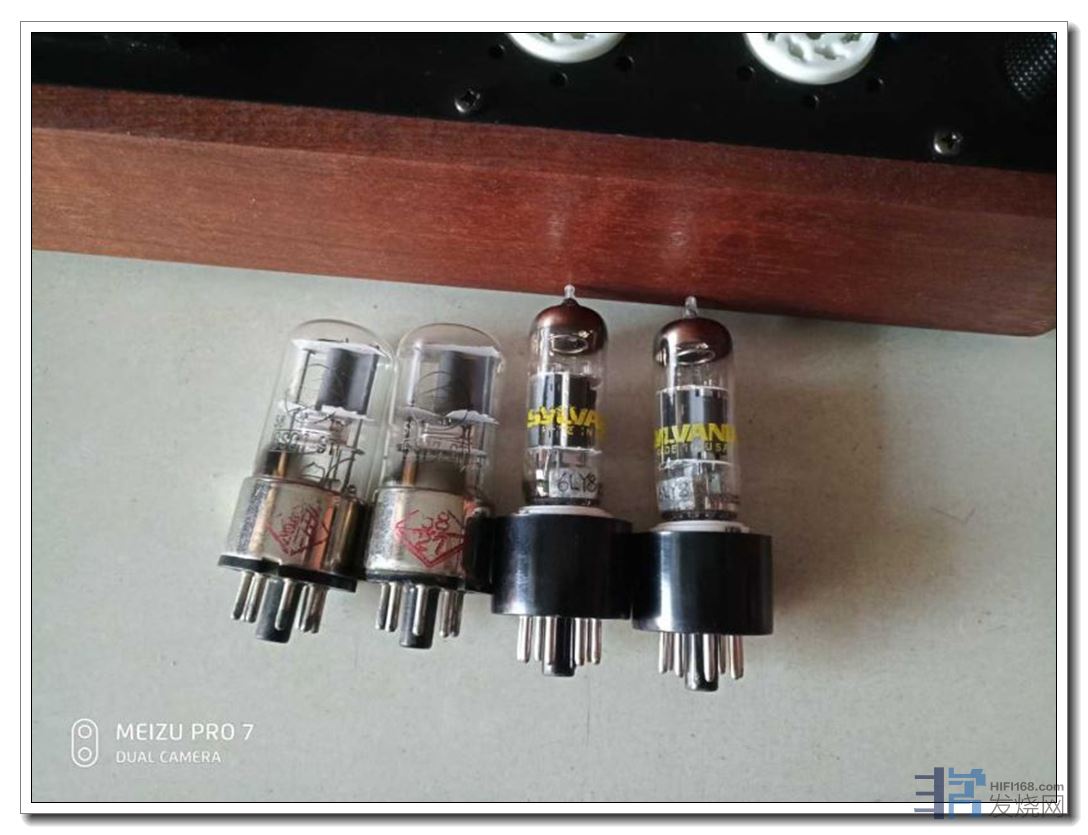

这次正式加上去,是针对之前讲到的新发掘的十来款冷门进口前级胆管而为之。
结合相应调校,能令这些管子潜力发挥得更为充分。

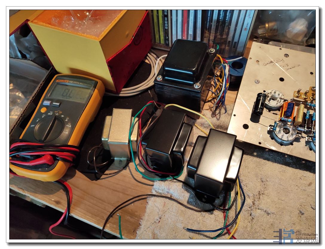

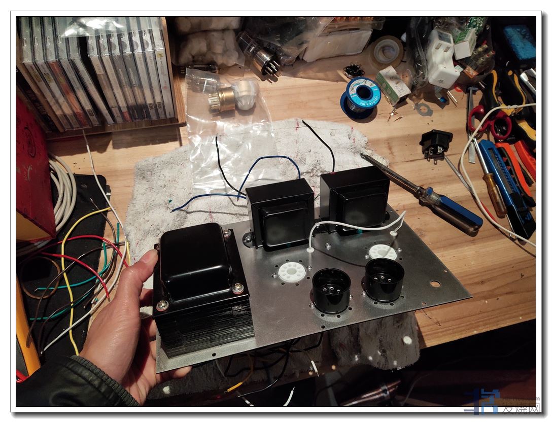

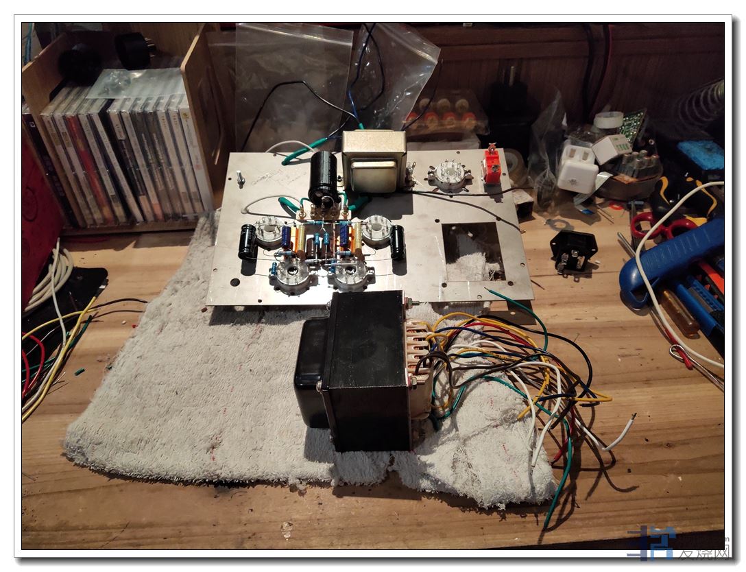

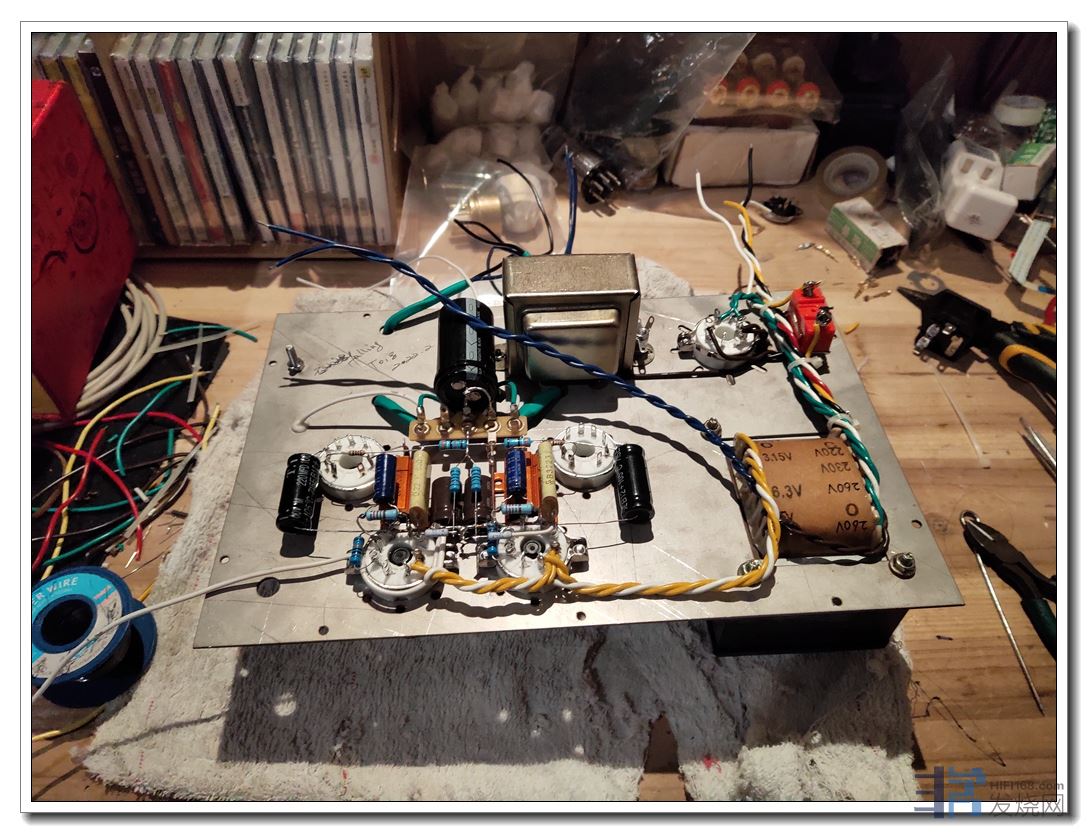

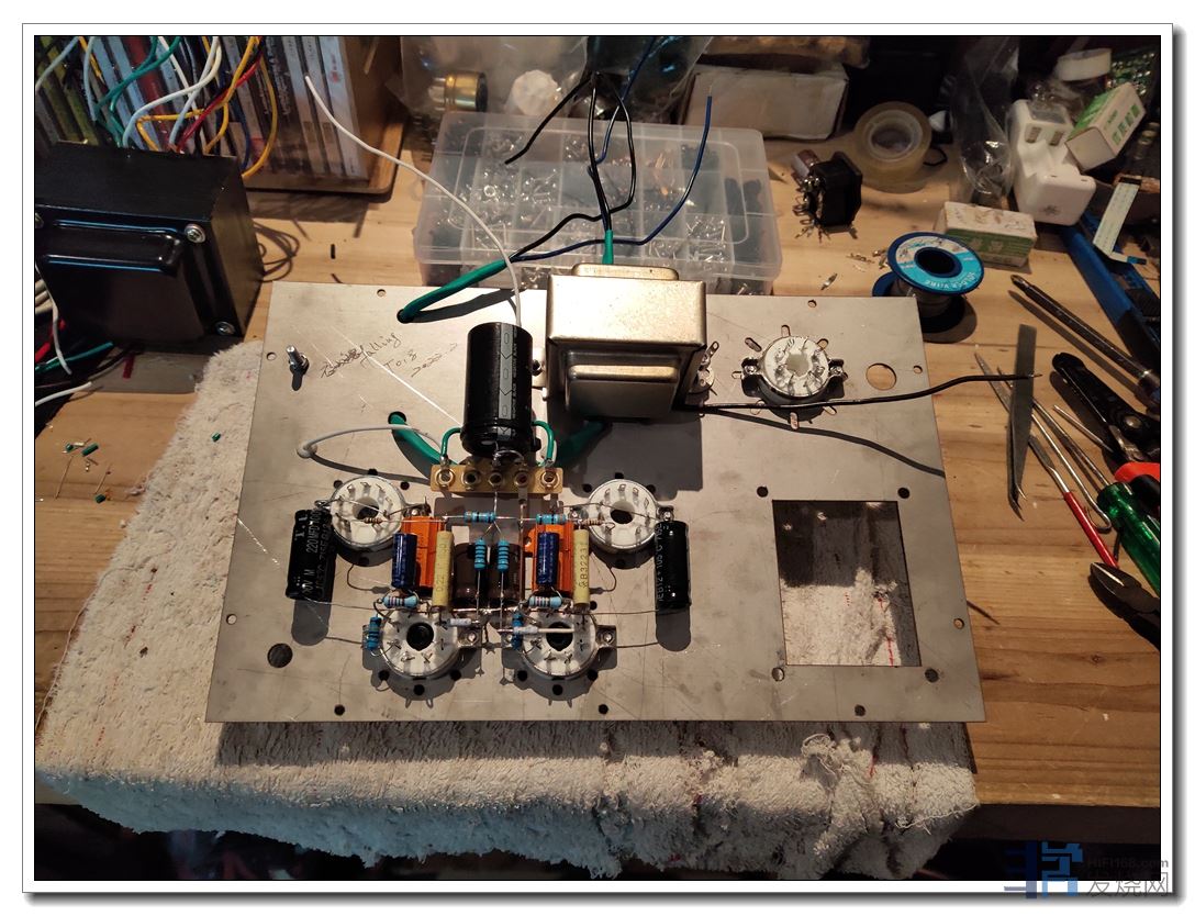

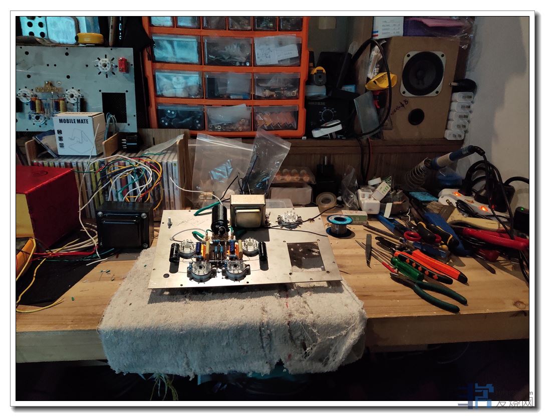

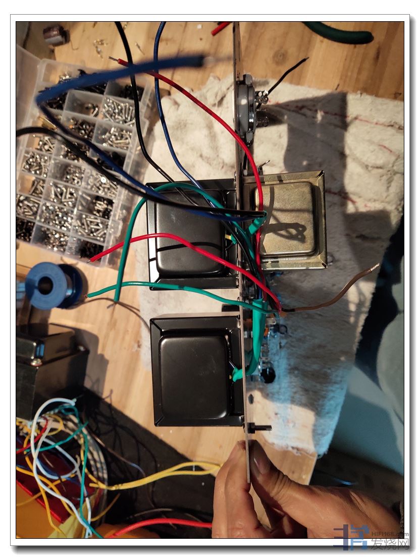

继续。套牛上场:
先装输出牛及扼流圈。
完成二级滤波电容、后级屏极供电等等,再装沉重的电源牛。
霓虹下

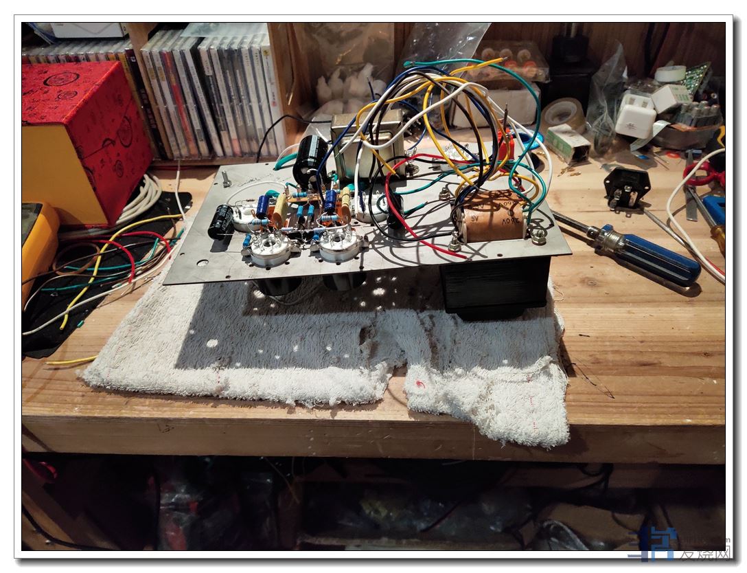

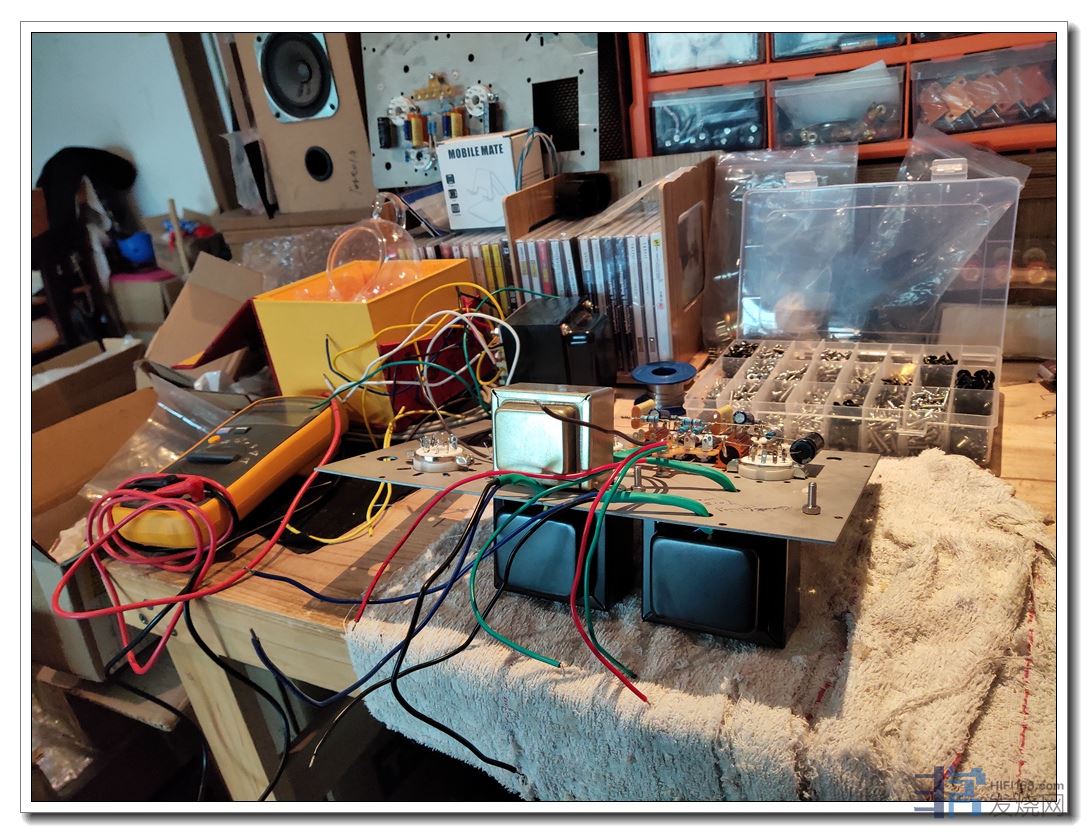

别让它停:
二级滤波、后级供电
之后就是电源牛,整流管、前后级灯丝、一级滤波、三极管接法处理,等等。

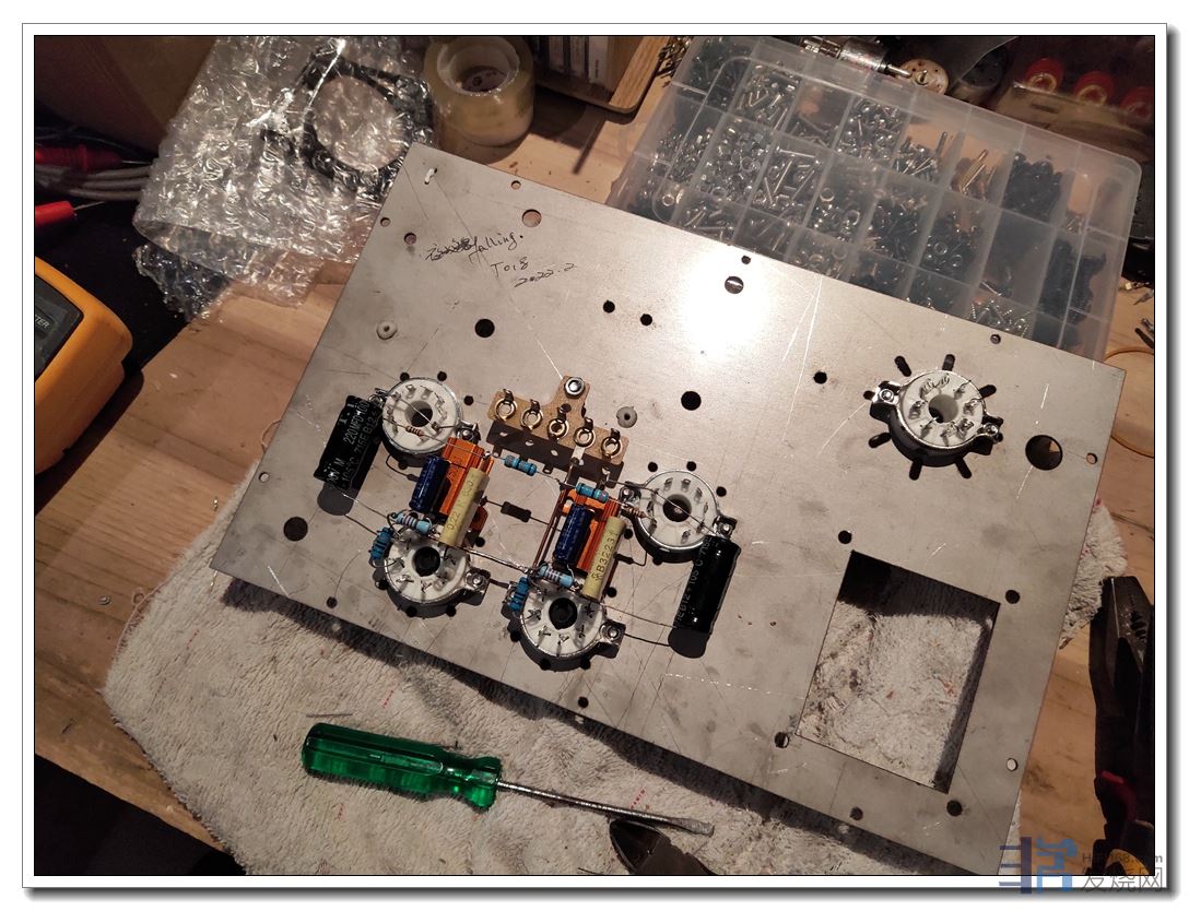

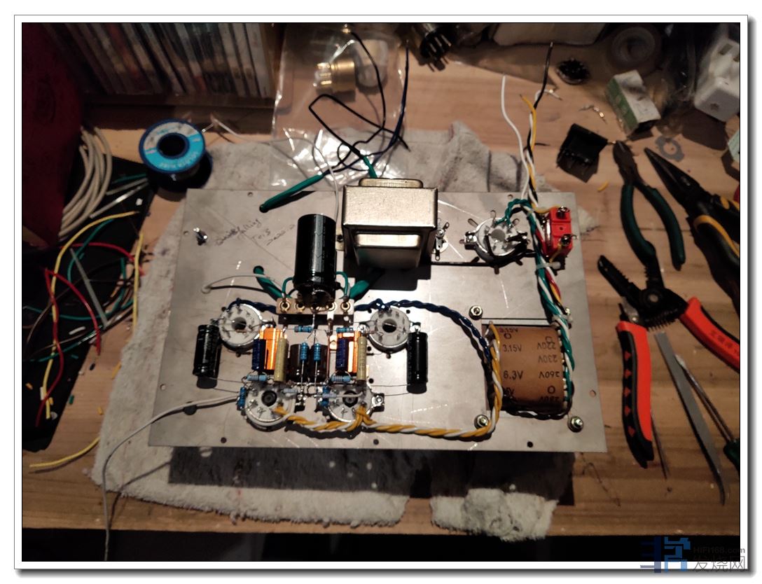

继续廉价小单端。
电源牛上场。
先灯丝供电。前后级、整流胆:
前级灯丝的中心抽头,除了减轻干扰外,在胆管的兼容上,还有妙用(之前提过)。
灯丝有个关键点:
左右声道的相位,要一致。
并非正常点亮就行了。除非你的要求是只要能响,哈哈。
前后级、整流胆灯丝搞定。
双260V高压也搞定了。
