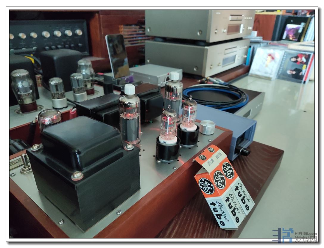

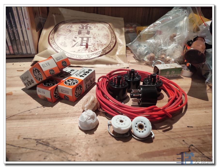

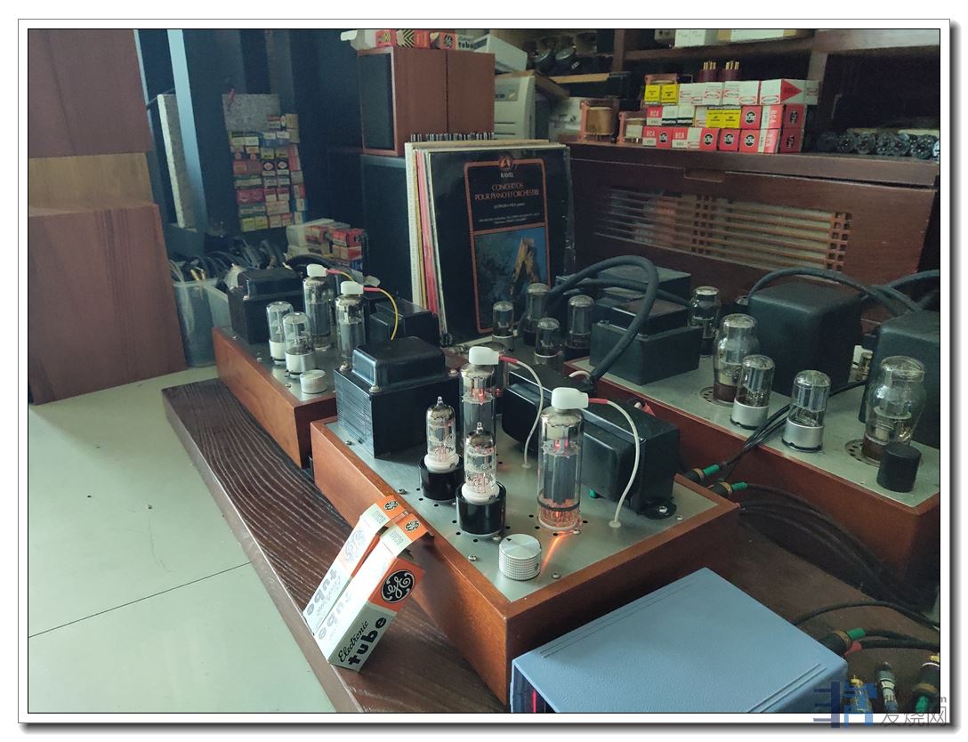

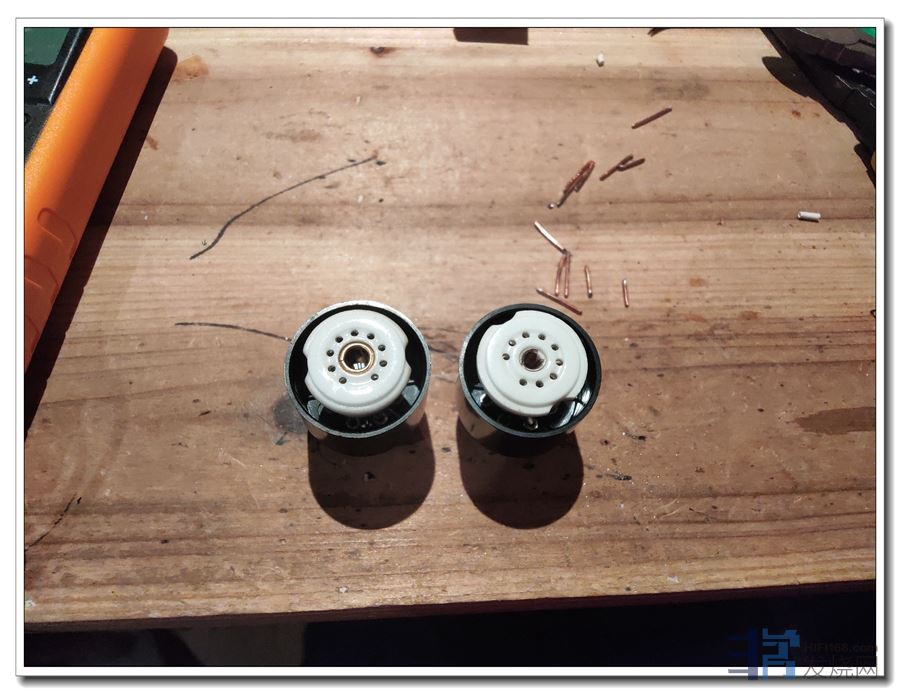

为进一步丰富6P12小单端胆机的可玩性,前段时间开发了一批进口冷门胆管。

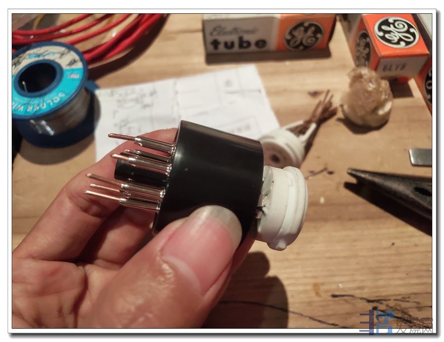

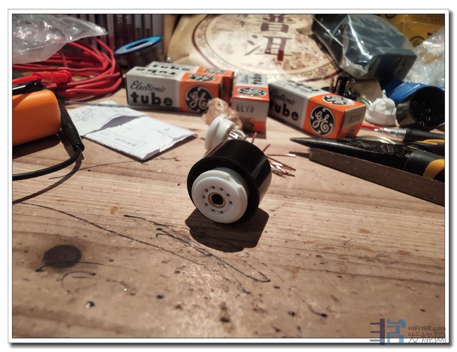

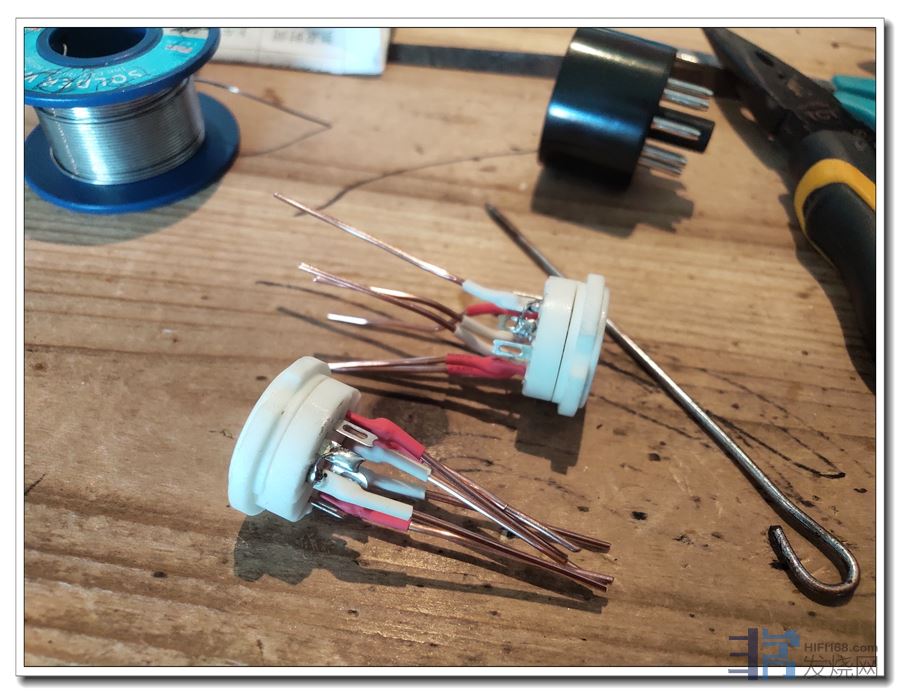

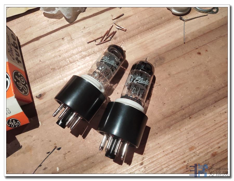

调效满意了几个型号,做了相应的转换座,实现了与6SQ7大八脚管座的完美兼容。就是转换座的制作,比较苦B。。。

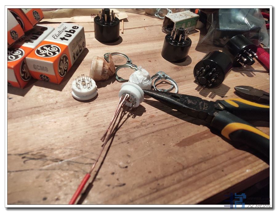

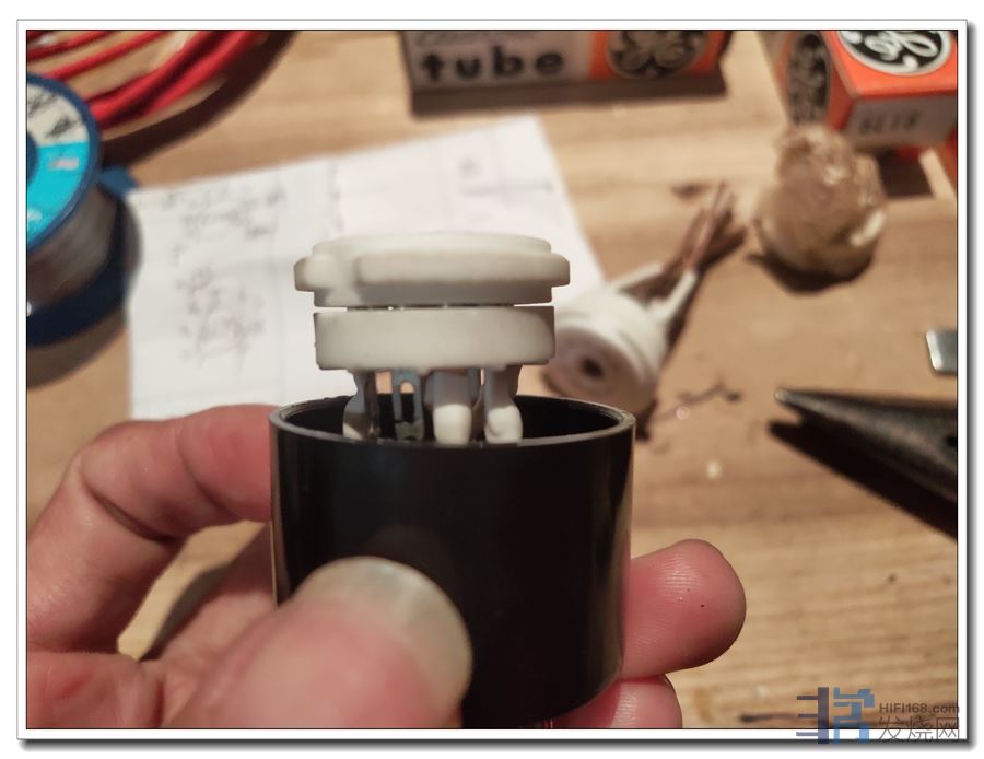

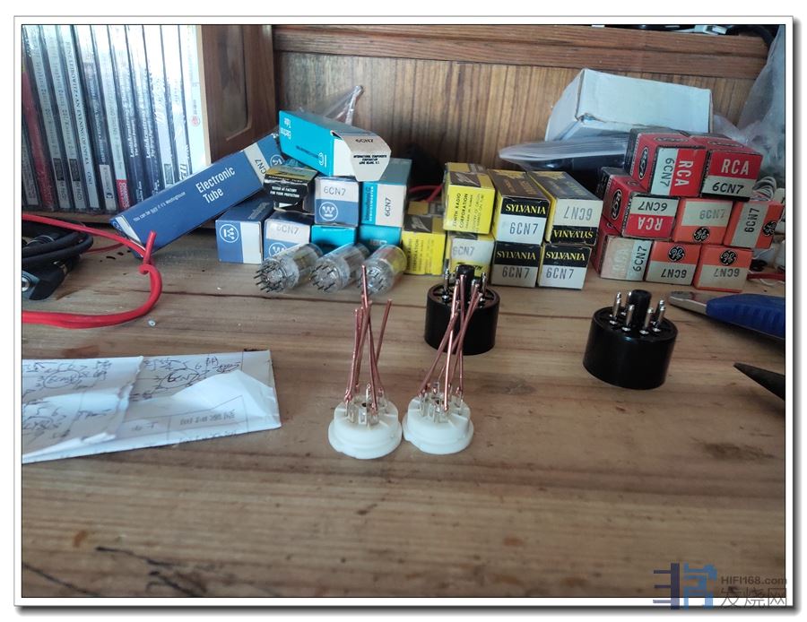

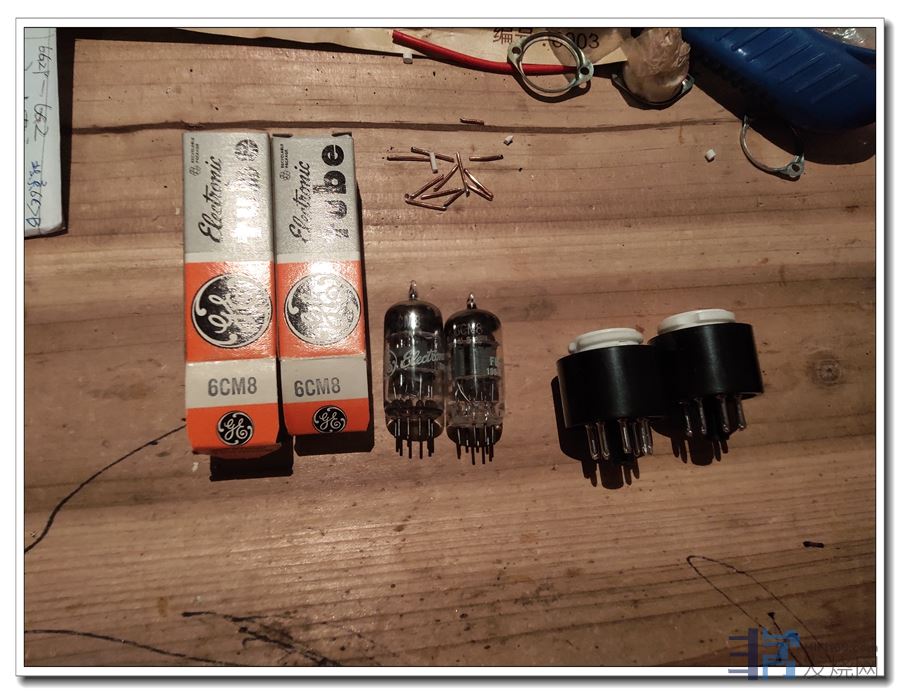

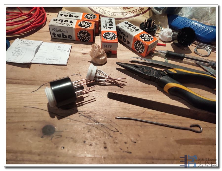

先做的这款是6CM8,小9脚。胆机默认的是大8脚6SQ7,引脚定义及大小均不相同,使用单支铜线,搭棚方式实现引脚连接。
搭棚,也是对声音最有利的结构。
几张文档、特性图:
做完,测试,上机。

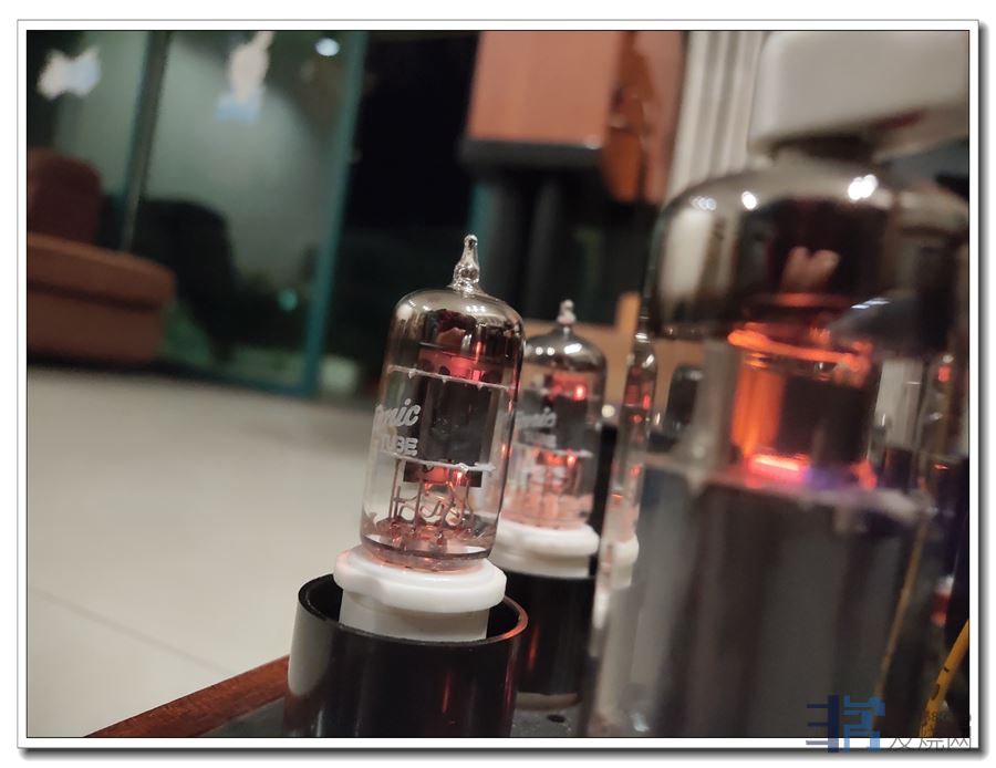

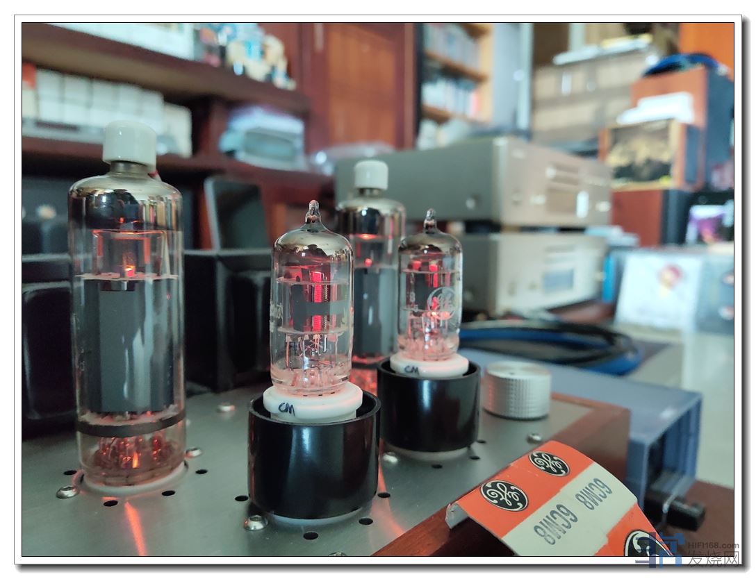

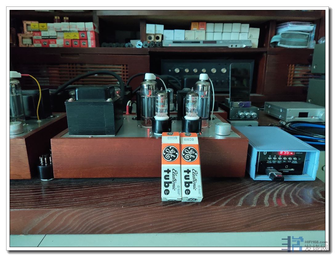

一次点亮:
这款6CM8共找到近十家厂商的产品。
除了图片中的GE,还有喜万年、RCA(新旧标各小批)、天梭、雷神(新旧标各小批)、国际、杜蒙特、艾默生等。
之后进行工作点的一系列测试、调校。
这个环节,才是大头。
这款转换座后续优化了4、5版,才真正定型。
除了6CM8外,还同时开发制作了其他几款进口胆管转换座; 除了小9脚,还有小7脚,并且优化后使用了pcb作固定支架(仍然是搭棚形式)。转换座也做分别做了3~5版才满意。
后续有时间,再逐步发图分享。

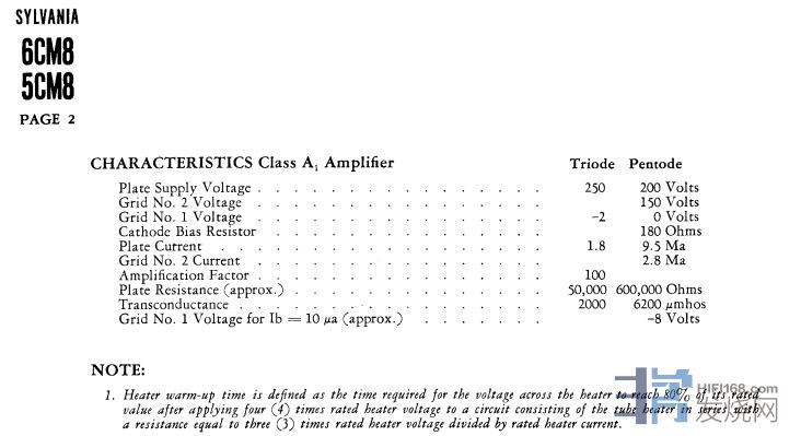

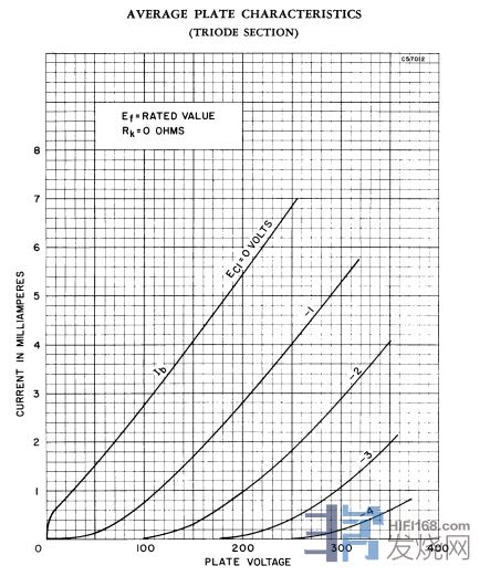

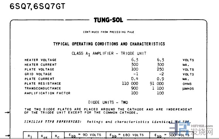

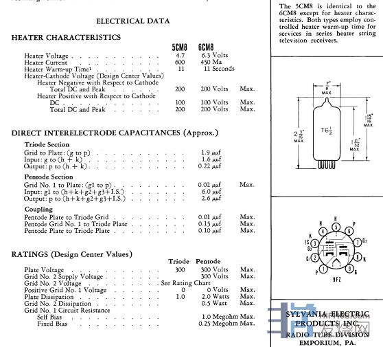

讲讲6CM8这只管子,以及与6SQ7(国内型号6G2P、苏联型号6厂2)特性参数上的区别。
之前讲到,6P12P的设计,默认是按6SQ7作前级推动管设计、制作的。要兼容好其他的管子,就要考虑特性参数的区别,作好相应的调校,才能出来好声音,真正实现有实用意义的兼容。而不是仅仅实现能响、不失真就了事。
因此包括我们前面提到过的6AV6(国内型号6G2、苏联型号6厂2-nk),以及后续讲到的其他几款胆管,都会以此作为标准,出来好声音的,才算得上是真正意义上的兼容。
先看看6SQ7的主要特性参数:
再看看6CM8
上面发过了,再发出来,看着对比直观些:

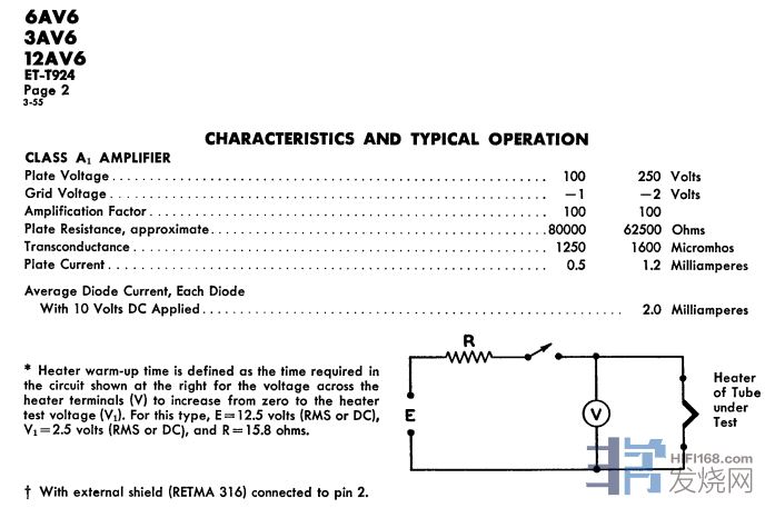

顺便也发一张刚才提到的6AV6:
6AV6的转换座其实是最早做好、使用的。而最近这批,也增加了对3AV6的发掘调校(前级灯丝6.3V是中心抽头两组3.15V设计,电流余量也预留充足),取得了满意的效果,具体后续再讲。
可以看到,3款管子三极管的屏压、栅负压、放大系数都基本一致;
然后内阻、跨导等,稍有区别。
但在以6SQ7为基准的情况下,另外两款管子的内阻、跨导,恰好各有所长;这就能通过工作点的调校,实现了互补。当然这几项只是比较大的方面,还有其他的细节需要处理。具体以后有时间再展开谈。
后续的管子选择上,也基本是基于这个原则作筛选、调校。

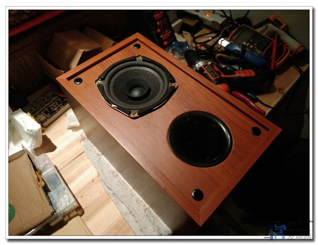

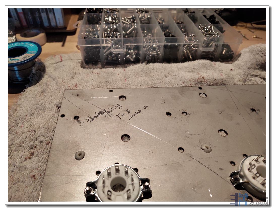

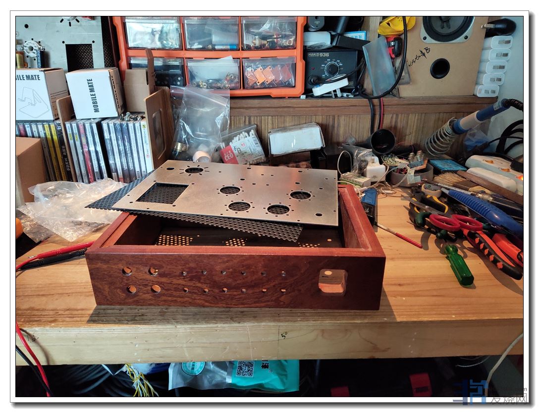

扯得有点远了。回到正题。春节乡下期间,正式收到阿泳的制作需求,定好一些细节,制作这款6P12。
回来后,照例懒懒散散、缓慢开工。
陆续的上些图片,大家消闲。

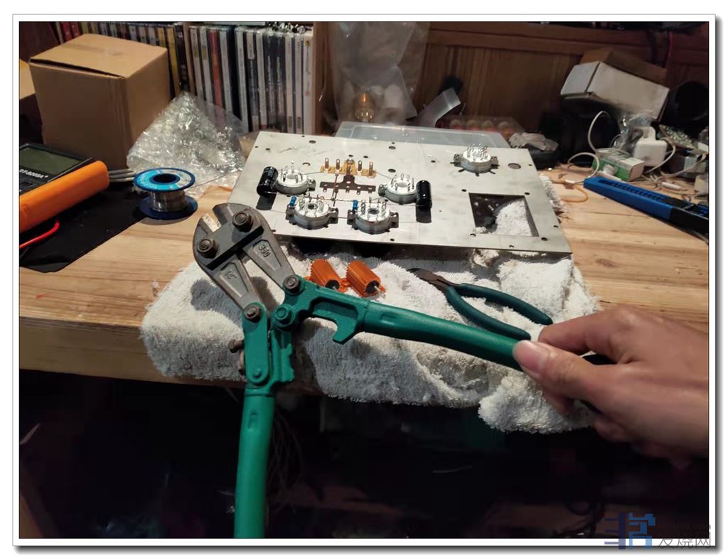

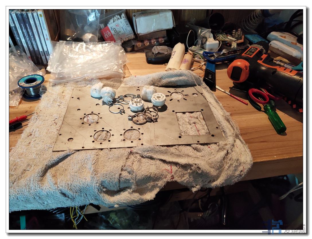

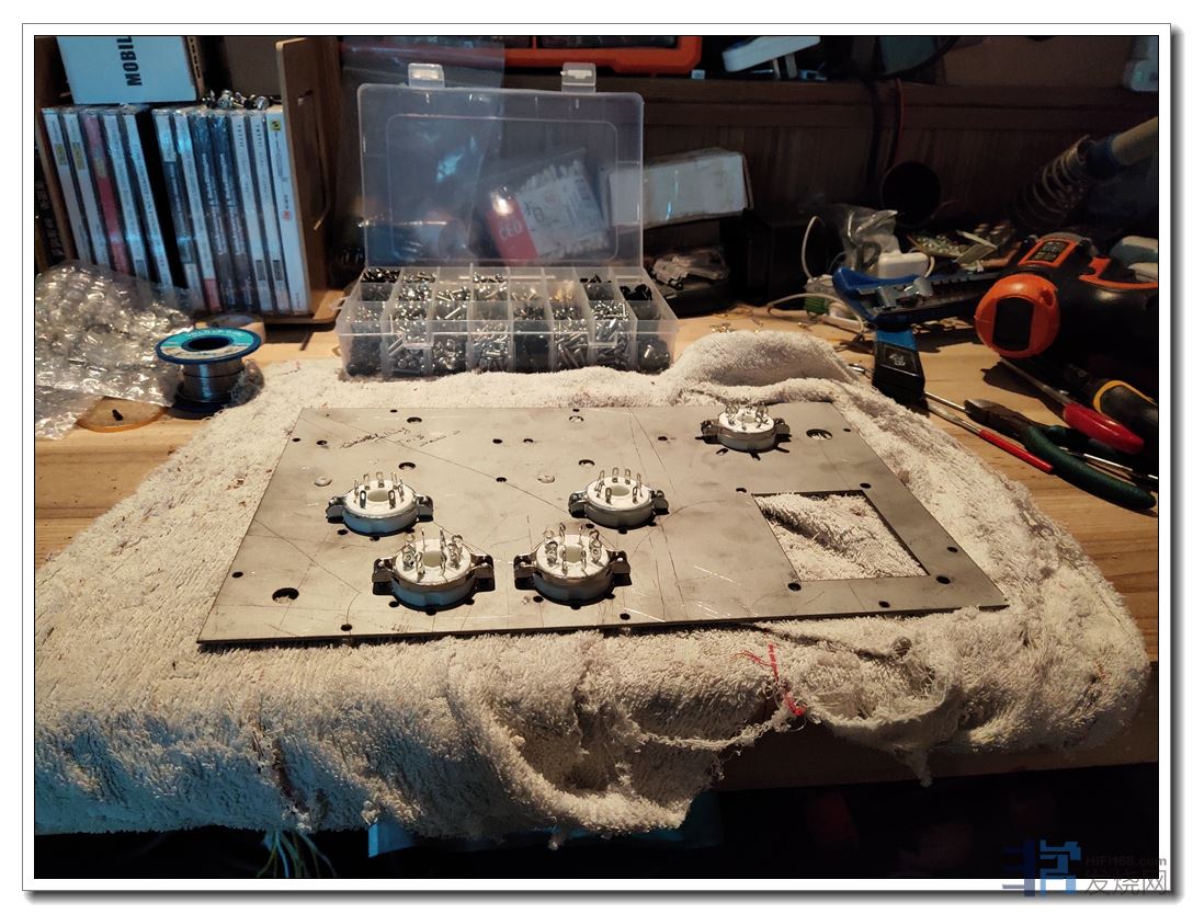

先木工:

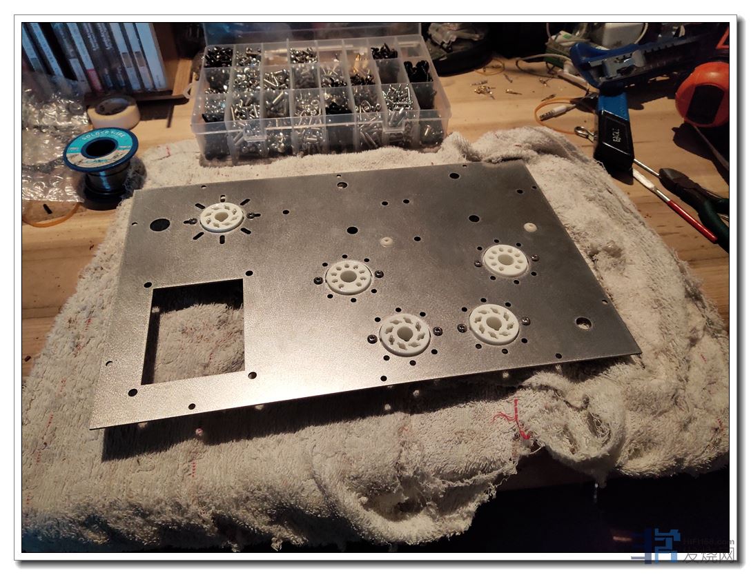

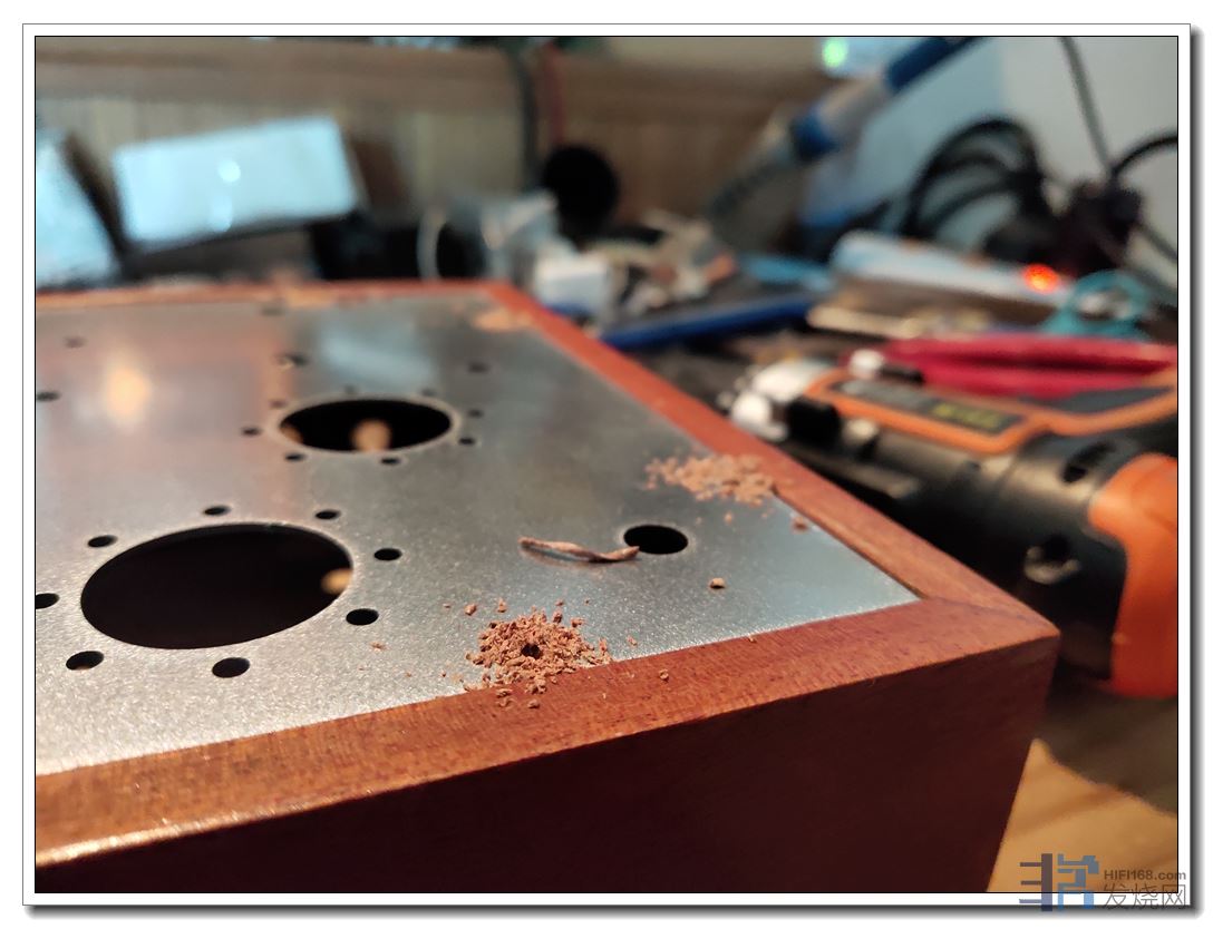

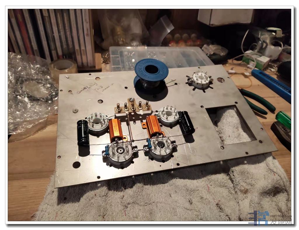

然后顶板上做搭棚。

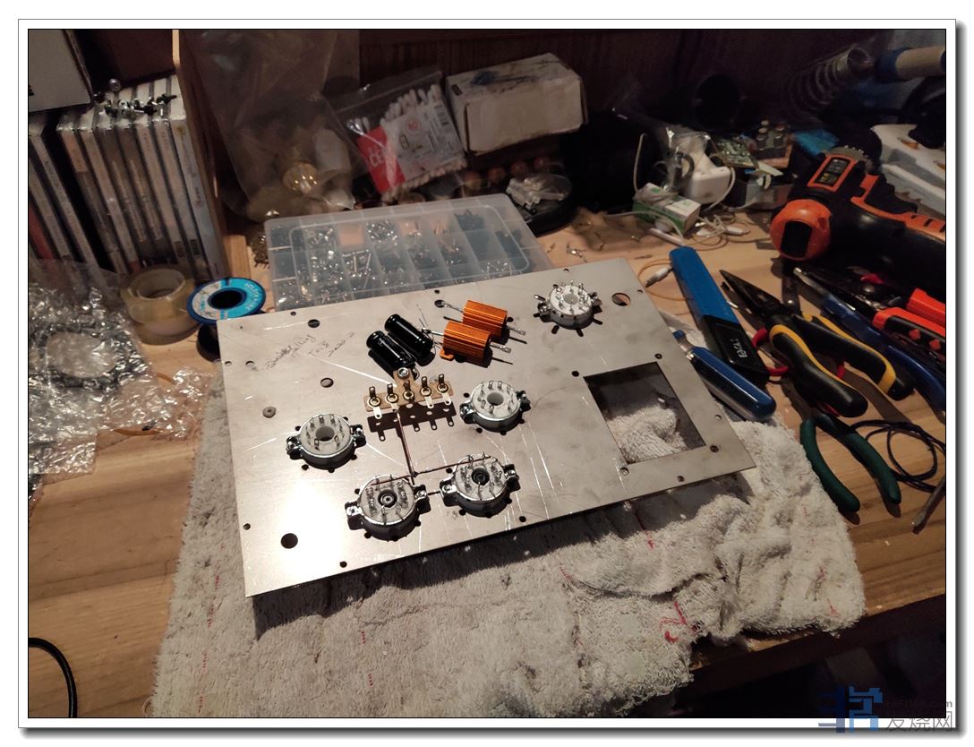

先完成电路主体,再安装变压器。
共地负线兼支架:

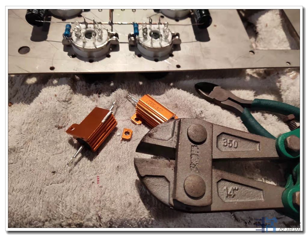

下面这把霸气的工具在这台小单端制作中,要出场两次。
认识这把工具的烧友可能不多:
先是给后级阴极电阻修边:
(另一次是电位器的手柄要剪短)
后级阴极电阻,旁路电容搞定。
